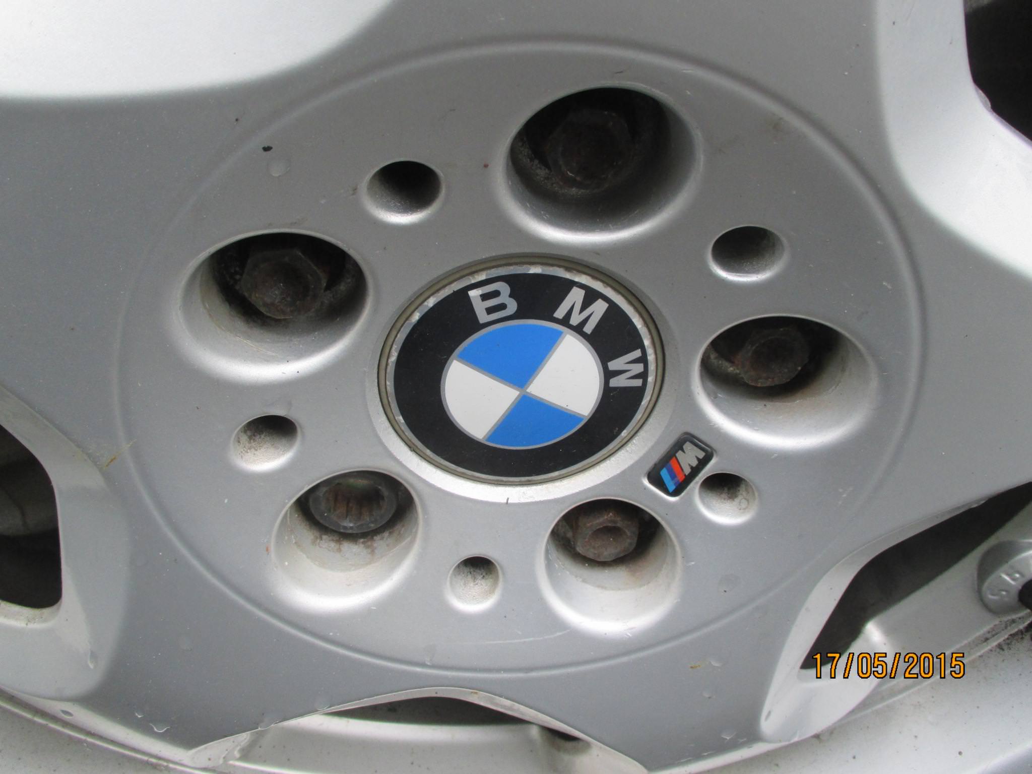

Hello
une question:
qui pourrait m'expliquer pourquoi il ya une différence entre ces 2 jantes
- une a un liseré autour du centre et un emplacement pour la plaquette ///M
- l'autre non.
car ma roue de secours est la version 2

Les miennes ont l emplacement pour le "M" mais pas le "liseré"… j en ai vendu un autre ensemble toujours avec l emplacement du "m" et pas le liseré …  je n ai jamais remarqué ce liseré
comment_713070
C'est pas 3l en monte au carré en 7' sans liseré et 3.2l en 7' et 8' avec liseré? :-?
doit y avoir des mauvaise copies qui traine aussi....

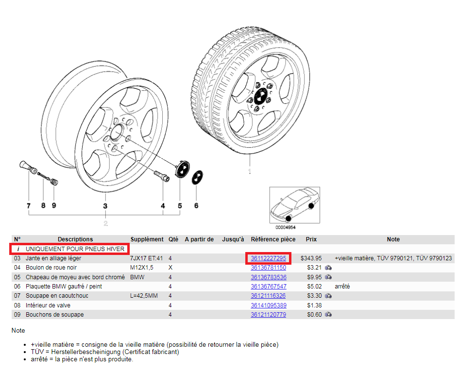

Salut,
désolé je déterre profondément mais j'ai trouvé le truc = il s'agit bien d'une jante d'origine BMW pour M3 E36 (3L et 3,2L) mais c'est pour la monte HIVER 215/45 R17 87H M+S (info dans la notice d'utilisation du véhicule) et les 4 jantes sont en 7x17 ET:41 sans le liseret et sans la plaquette //M.
source = https://www.realoem.com/bmw/fr/showparts?id=CB91-EUR-12-1994-E36-BMW-M3&diagId=36_0196

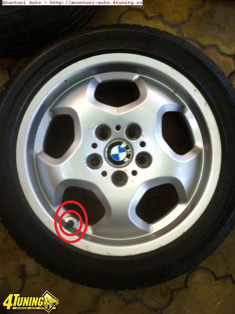

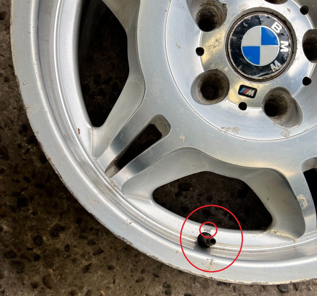

On reconnait les vraies en partie par la gravure autour de la valve:
Modifié par LaBrosseGaguette
photo valve
comment_1169314
c'est pareil sur les model coupé y en as qui on la gravure autour de la valve et d'autre non
comment_1169315
il y a 28 minutes, ludocasti a dit :

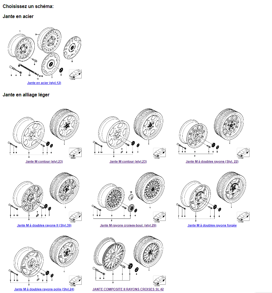

Ah, je pensais que toutes les jantes style 39 (3,2l) avaient la gravure.Les styles 22 (3l) j'en suis moins sur.
Les styles 24 et 23, ça reste assez flou car communes aux 3l et 3,2l...
comment_1169395
Salut,
perso en 30 ans j'ai toujours vu la gravure quelque soit le modèle sauf sur les copies,
la style 24 à une gravure différente
par contre je n'ai jamais vu directement des styles 29 et 42 (celles en 2 parties).
