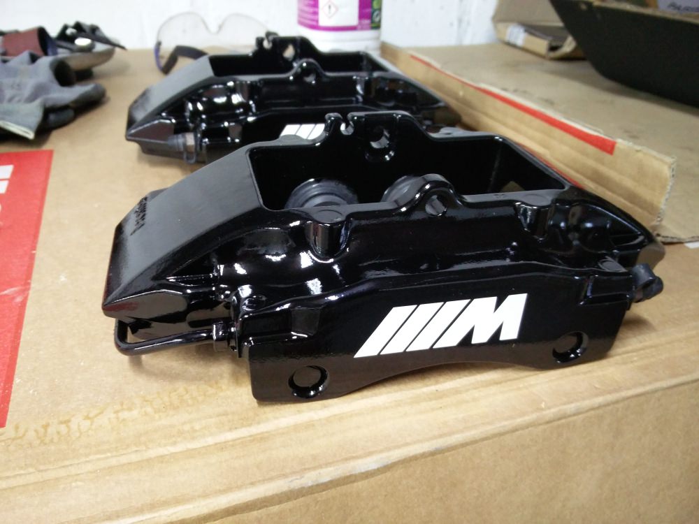

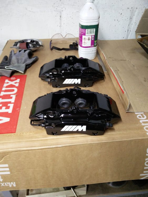

Posté(e) le 13 septembre 20179 a Auteur comment_878975 Hello , quelques petites choses ? j'ai le joint de culasse qui a lâché fin 2015, j'ai mis les étriers de TTRS avec les disques de m3 e92 à l'avant , et mi octobre elle va chez Stef ( carbone M) pour une réfection complète du train arr et montage d'étrier 4 pistons de Boxster ? Et en même temps je remet en état une 318is E30 ? Signaler
Posté(e) le 13 septembre 20179 a comment_879039 Merci pour les nouvelles!!! Ah zut pour le jdc.... pour les freins, tu penses que ca vaut le coup les disques de e92 (360x30) par rapport aux CS (345x28) ? Pour ma part, je n ai pas eu à me plaindre des 345.... les étriers 4pistons de boxster, c est pour l arrière? Tu vas les monter avec quelle config? enfin train arrière, soudure des renforts? Silent block? Signaler
Posté(e) le 14 septembre 20179 a Auteur comment_879201 Oui le joint de culasse n'était pas prévu !!! Ça bouffée le budget que j'avais pour faire toutes les p'tite bricole, enfin au moins c'est fait un soucis de moins . Pour les disques à savoir s'il y a une grosse différence d'efficacité entre les 2 diamètre, je pense que s'il y en a une, elle doit pas être énorme, mais vu que je changé les disques autant mettre les plus gros et si je me souviens bien il n'y avait pas de grosse différence de prix entre les 345 et les 360. J'ai payé 330€ les 2 disques en Zimmermann, et de mémoire c'était un peu moin de 300€ les 345. Pour les étriers de Boxster oui c'est pour l'arrière il seront montés sur les disques d'origine, et si je fait se montage c'est plus pour l'esthétique, je trouve ça moche d'avoir des beaux étriers à l'avant et des étriers mono piston flottant à l'arr ?. En plus tu trouve des étriers de Boxster pour pas chère 200€. En ce qui concerne le train arr , Stef me change tout les silents bloc, conduite de frein rigide ( bouffé par la rouille ), sablage et peinture du train , et soudure des plaque de renfort, mais sur ce point je me tâte encore à savoir s'il n'y a pas de fissures est ce que je met quand même les plaques de renfort. Signaler

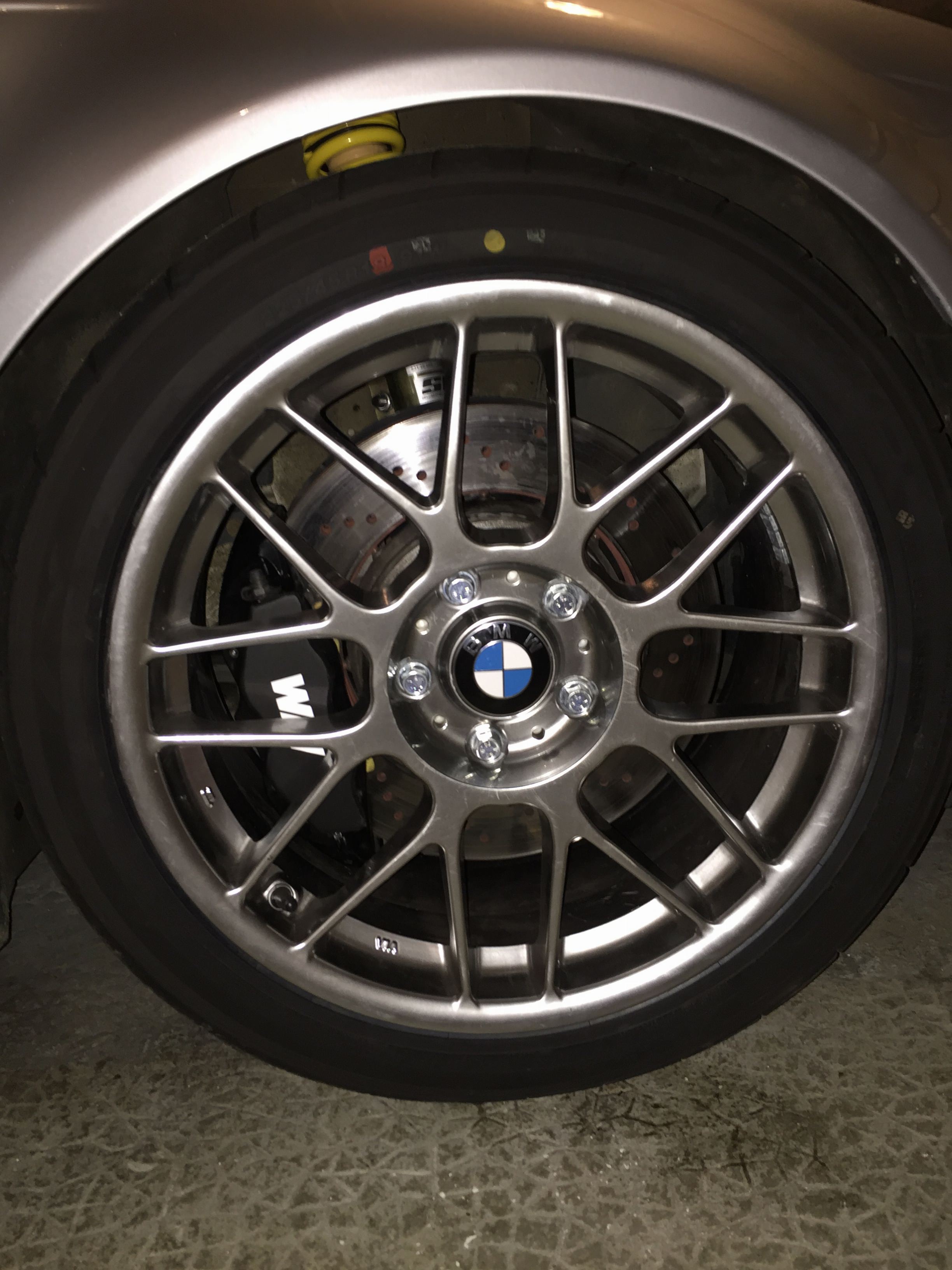

Posté(e) le 15 septembre 20179 a Auteur comment_879376 Ça fait presque 2 ans que j'ai mis les logo à l'avant et pour le moment il bouge pas, après j'ai pas fait de piste. Pour les étriers il y a un gars a 1h de chez moi qui vends que des pièces de Boxster il en avait pas mal d'étriers en stock. Effectivement 100€ c'est pas chère ? Vu comment elle sont attaqués ca devait être déjà comme ça quand je l'ai acheter, elle ont du prendre le sel trop longtemps, effectivement avec Stef je suis tranquille je lui laisse ma voiture en toute confiance. Concernant la piste au début que je l'ai eu j'étais chaud pour en faire un peu, mais avec la 318is + des gros travaux chez moi, niveau budget c'est un peu chaud, donc si j'en fait ça sera pas tout suite. Aujourd'hui elle a 192000kms, est tourne comme une horloge ?. Sympa les jantes apex ? Signaler
Posté(e) le 15 septembre 20179 a comment_879403 C est vrai que les logos s étaient surtout dégradés après les sorties pistes.... en même temps, ce n est pas très grave, je les ai refait en début d année et ce n est pas grand chose à faire! Si tu as une source d étriers à côté de chez toi, je comprends mieux! pour les disques, les sites genre yakarouler etc se plantent régulièrement entre le prix de la paire et le prix de l étrier... ca fait deux fois que j achète un jeu de disque à ce prix la.... j avais même hésité à en prendre un jeu d avance mais j ai déjà trop de trucs dans le garage.... oui, je comprends pour les travaux, ca fait vite mal au portefeuille et le budget loisir est le premier à trinquer.... je suis aussi en travaux et le budget auto de l année est finalement dans la salle de bain.... 192kkm... tu ne roules donc pas beaucoup avec! Je suis à 185kkm depuis la semaine dernière! merci pour les jantes! Signaler
Posté(e) le 15 septembre 20179 a Auteur comment_879458 Si un jour les logos se décolle, j'essaierai de les faire en peinture avec un pochoir et passer un coup de verni par dessus. J'avoue que 100€ le jeu de disques c'est vraiment pas chère !! J'avais regardé aussi les disques pfc avec bol alu démontable mais 1000€ les 2 disques ?? Oui priorité à la maison , la je termine l'aménagement de mes combles, quand j'aurai fini je devrais avoir un plus de budget pour finir mes voitures ? J'essaie de roulé avec le plus possible avec, mais je prend souvent mon super Kangoo utilitaire ?, comme ça je limite les risques de perdre mon permis lol ? Si tu veux des étriers envoie un MP Signaler
Posté(e) le 15 septembre 20179 a Auteur comment_879464 c'est chez lui que j'ai acheter les étriers https://www.leboncoin.fr/equipement_auto/937441448.htm?ca=19_s Modifié le 15 septembre 20179 a par M3.60 Signaler
