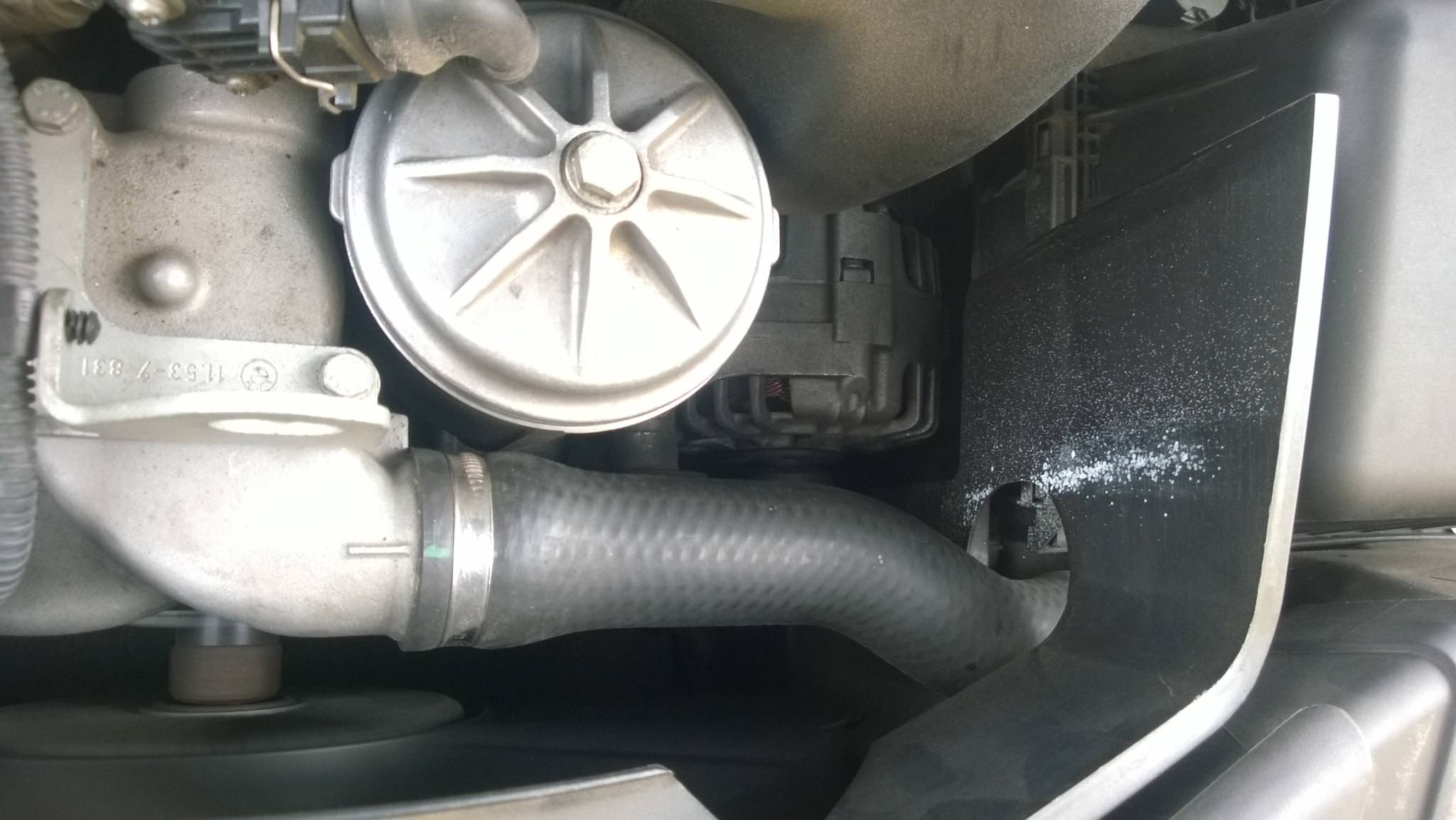

Posté(e) le 26 mai 201510 a comment_714450 salut qui a déjà connu cela ? D,ou peut provenir cet petite fuite ? Pompe a eau durite Projection ldr sur cache a droite ! merci pour ceux qui on une idee Modifié le 26 mai 201510 a par m3_cosy
Posté(e) le 26 mai 201510 a comment_714533 Forte presomption de pompe à eau oui Si tu la fais prevois le thermostat + galets et courroies tant qu'à y etre
Posté(e) le 26 mai 201510 a comment_714536 Pareil la pompe, le visco en ventilant en disperse un peut partout du coup.
Posté(e) le 26 mai 201510 a comment_714541 Pareil la pompe, le visco en ventilant en disperse un peut partout du coup. ,déjà eu le même souci.
Posté(e) le 26 mai 201510 a Auteur comment_714551 Ok merci les gars vous confirmez bien mon soupçon .
Posté(e) le 26 mai 201510 a comment_714572 Tu dois même commencer à sentir du "jeu" dans l'arbre de pompe, ou sa ne devrais tarder Modifié le 26 mai 201510 a par julien m
Posté(e) le 26 mai 201510 a comment_714601 Ca prend combien de temps avant de lacher ce genre de souci ?
Posté(e) le 26 mai 201510 a comment_714642 oui pompe à eau, faut pas trainer parce que tu vas perdre du LDR régulièrement et puis tu vas entendre l'axe de la pompe couiner au ralentit Modifié le 26 mai 201510 a par tintamar
Posté(e) le 27 mai 201510 a Auteur comment_714739 Hello , j'ai netoyer cet trace , j'ai fais une sortie cet après midi de 60km conduite variés , bouchon , arsouille , pepere est au retour , propre pas de trace de coulure ldr c'est quoi ce bordel ! ! ! ! !
Posté(e) le 27 mai 201510 a comment_714741 Enleve la courroie et verifie le jeu de l'arbre de pompe. J'ai déjà eu le cas ça fuyait à peine ou pas beaucoup mais l'arbre avait du jeu. Il faut pas trop jouer avec ça, les moteurs en long sur les BMW ils y aiment pas trop de prendre des coups de chaud si tu petes la pompe en roulant.
Posté(e) le 28 mai 201510 a comment_715014 Enleve la courroie et verifie le jeu de l'arbre de pompe. J'ai déjà eu le cas ça fuyait à peine ou pas beaucoup mais l'arbre avait du jeu. Il faut pas trop jouer avec ça, les moteurs en long sur les BMW ils y aiment pas trop de prendre des coups de chaud si tu petes la pompe en roulant. +1 ne pas traîner avec ça, si chauffe tu vas pleurer !! ça prend 2h à tout faire en prenant son temps...

Posté(e) le 2 juin 201510 a Auteur comment_715861 Pour info, peux tu nous dire combien de kilomètres tu as? ca donnera une idée de la durée de vie de la pompe. Merci hello j'ai 86000km ! J'ai nettoyer est fais a00km plu de trace ! ! ! ! !
