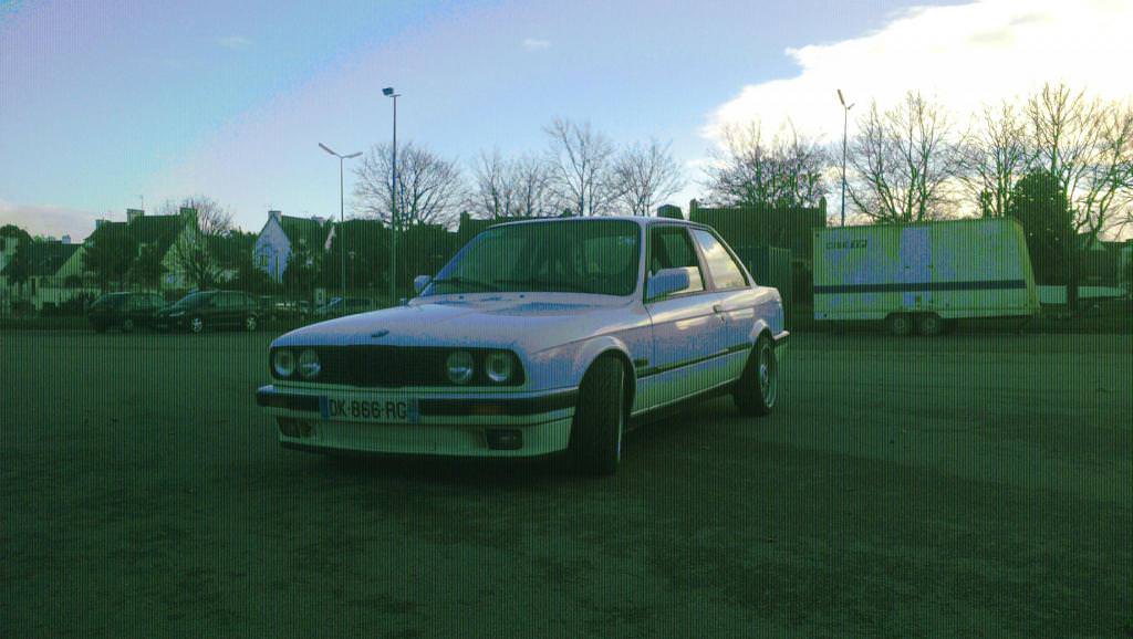

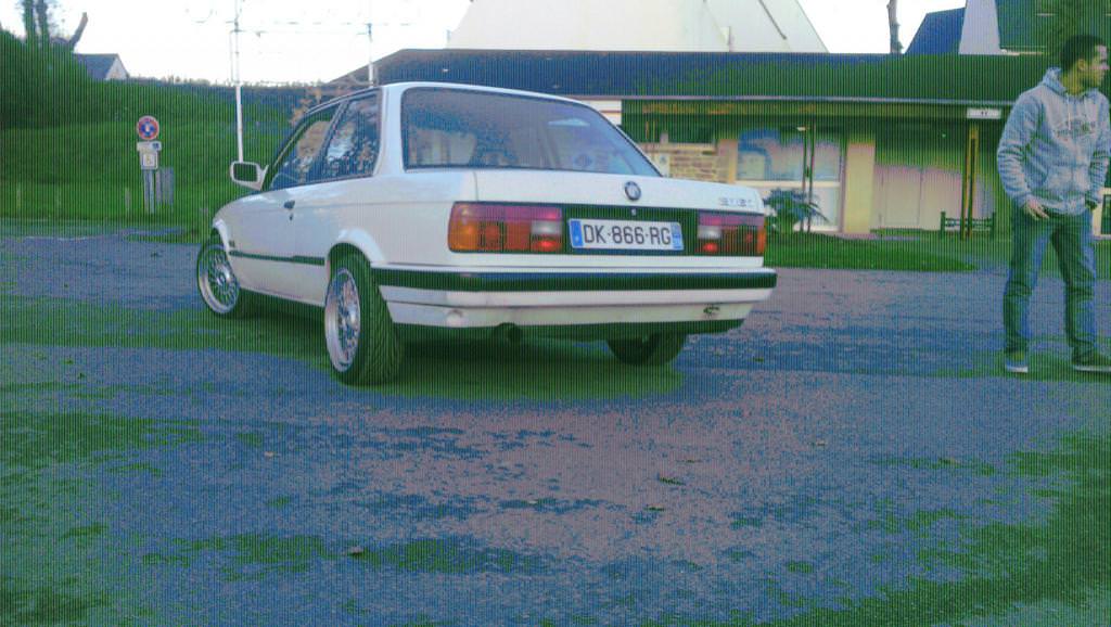

Bonjour à tous !

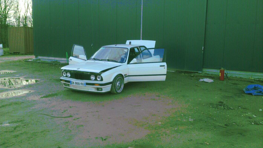

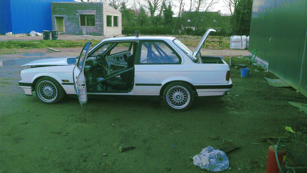

Je vous présente mon projet réservé à la piste :o. Mais elle roule de chez moi jusqu'à la piste donc pas trop d'extravagance, les premier circuit sont à 2h  :-D
Je suis fan de sport auto depuis petit, faute du père ! également un mordu  :perenoel: dernièrement il a acheté une 350 Z pour roulé sur piste alors j'ai suivi.
J'ai acheté la BMW déjà Swapé en juillet 2014, puis j'ai commencé à l'optimiser tranquillement pour la piste.
Concernant la voiture :
316i E30 de 1991
- moteur stock
- train av 325i E36
- train ar 324td
- pont différentiel classique 3.91
- Combinés fileté cobra
Modifications envisagées :
- Arceau, baquets harnais
- Autobloquant
- silent block rigide
- les frein étrier plus gros ? ou plaquettes plus disques ?
Voilà, place aux photos

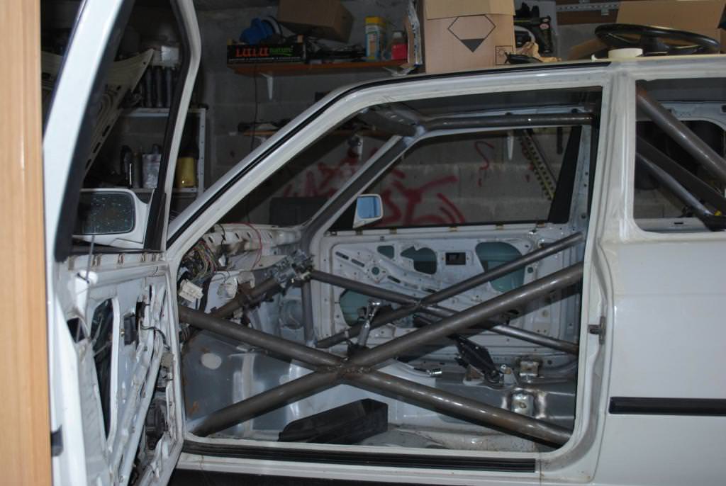

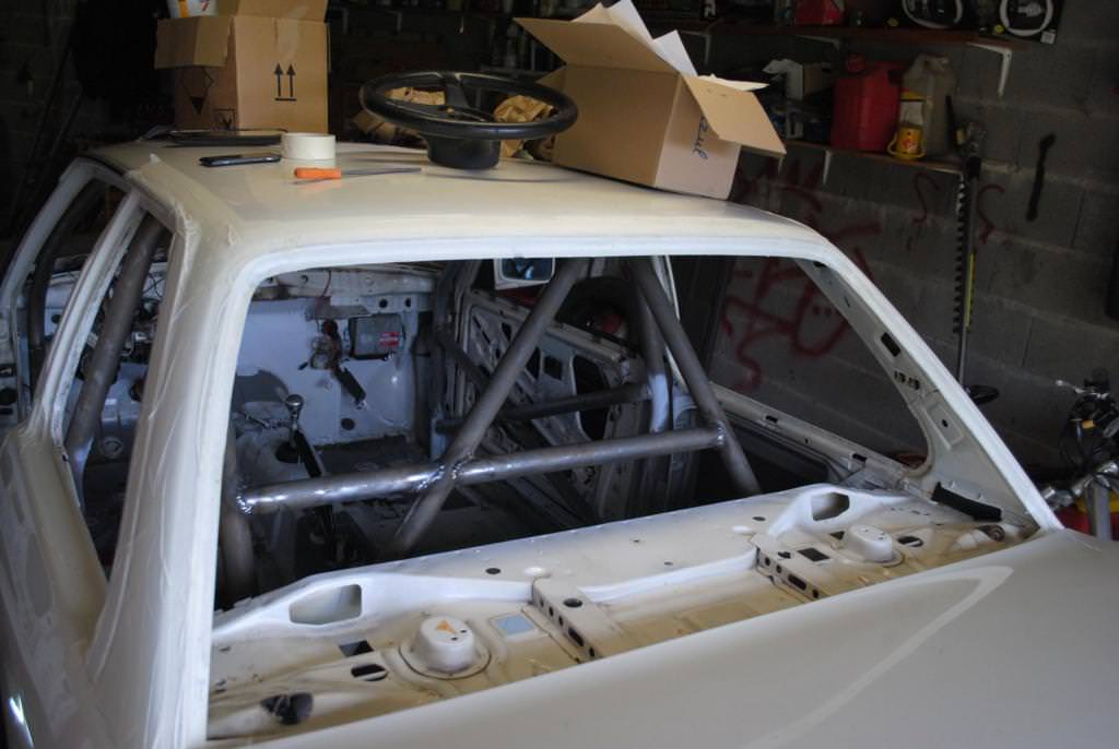

Un peux de news par ici !

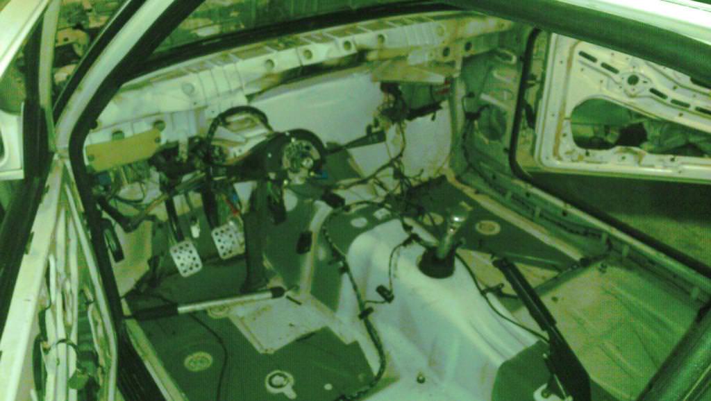

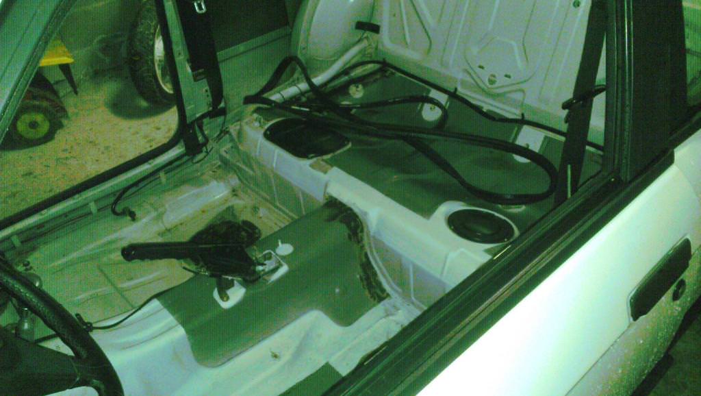

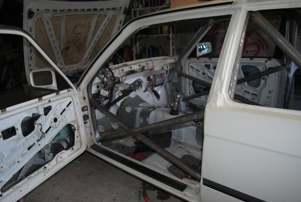

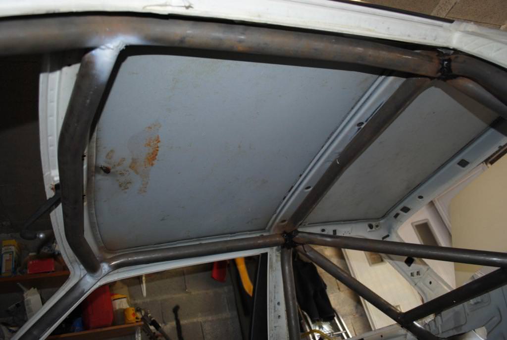

Vidage et déblaxonage de l’intérieur.

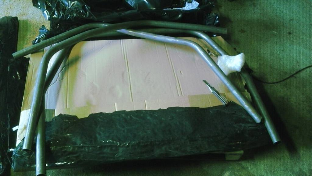

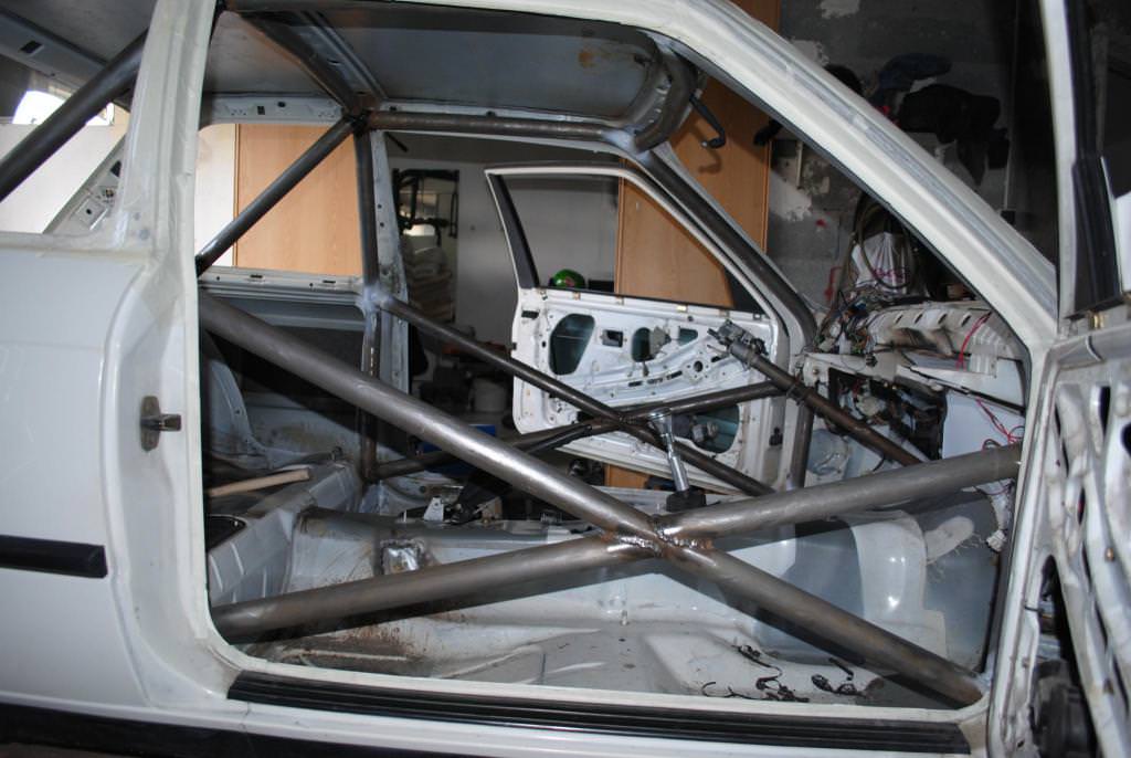

Réception de l'arceau il vient de l'autre coté de la manche :oui:  C'est un Custom cage Clubman.

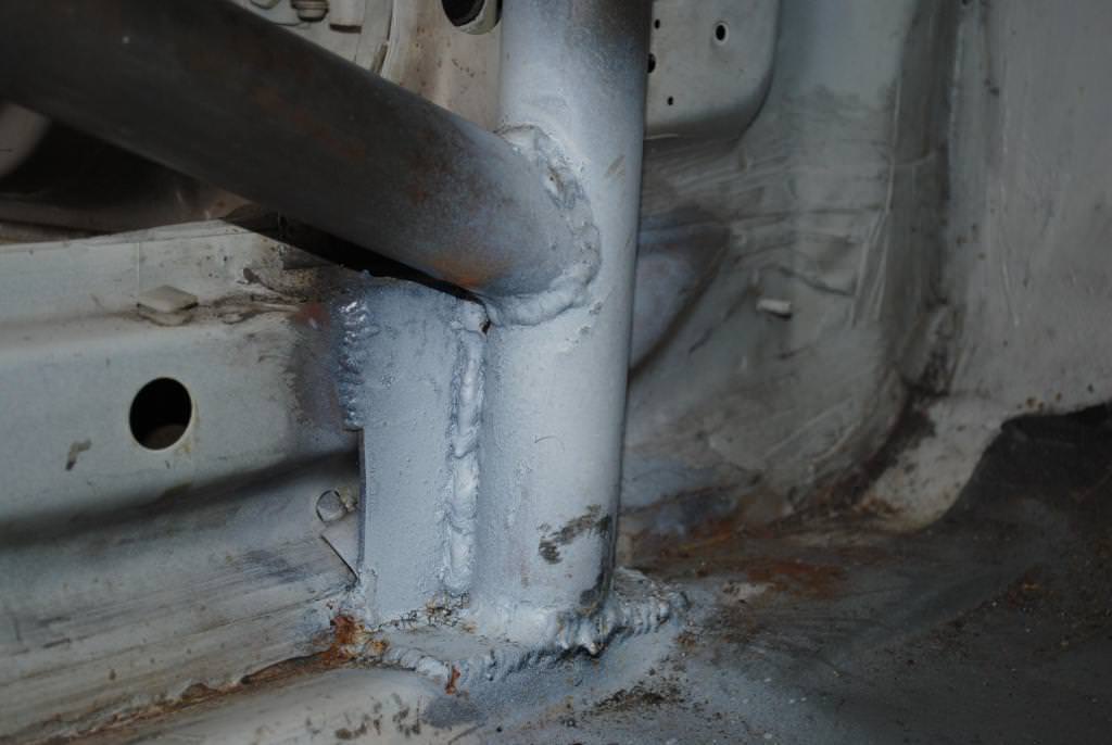

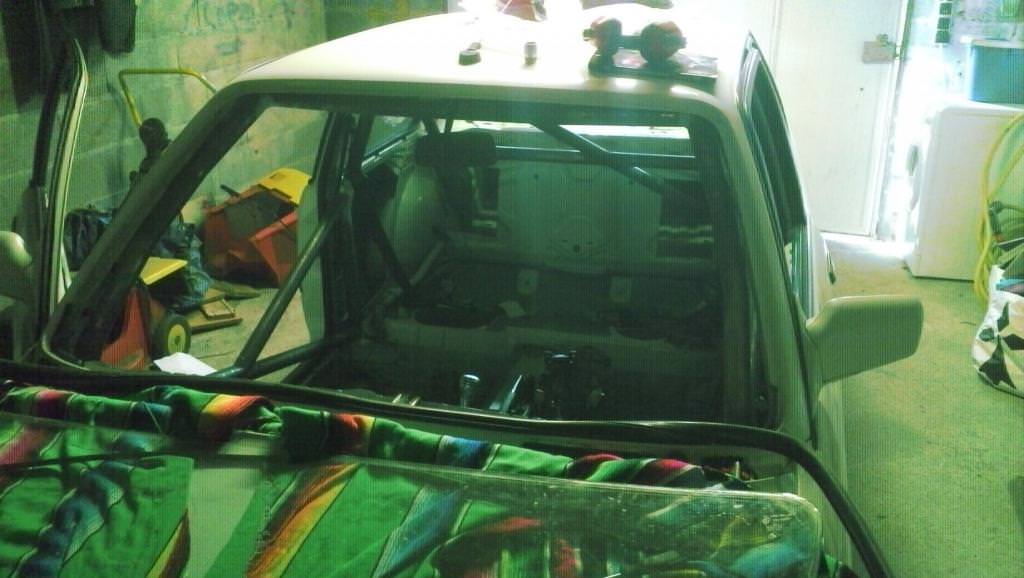

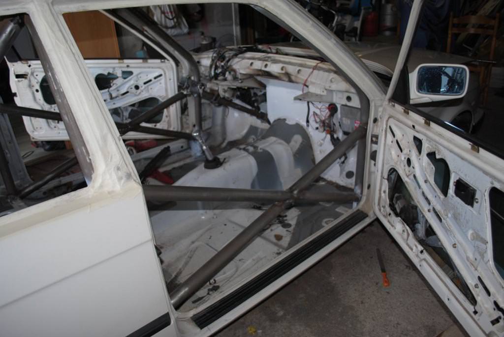

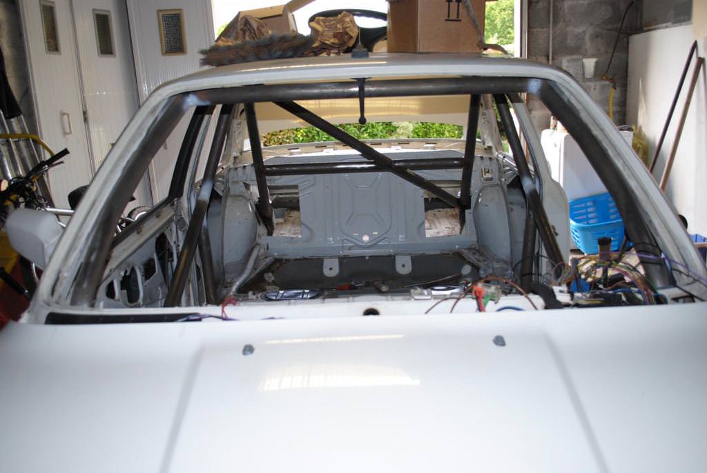

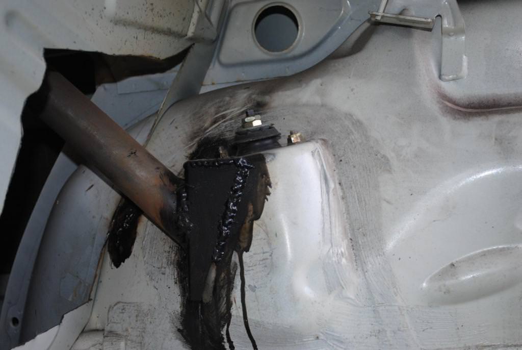

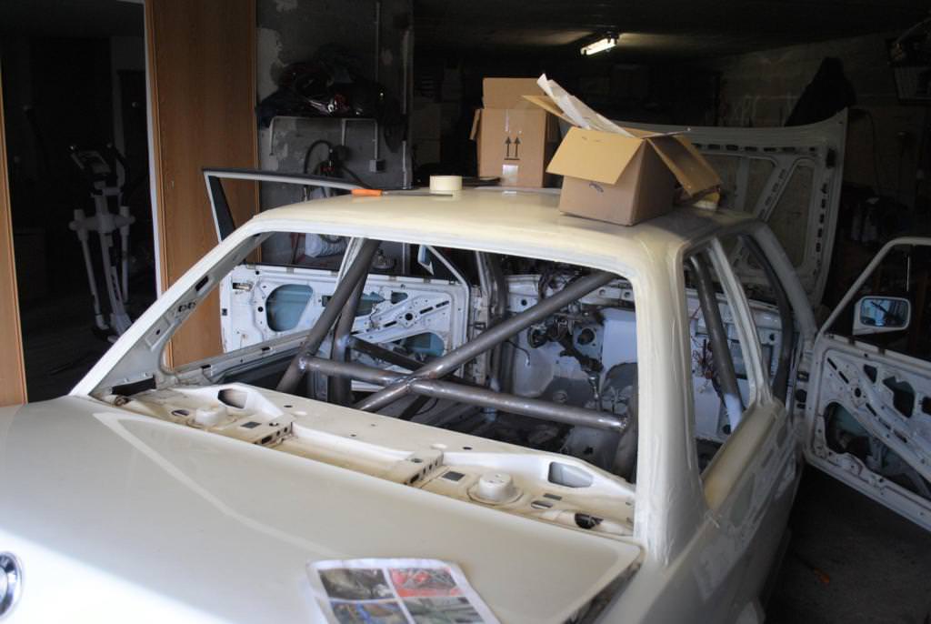

Arceau soudé ! quelle galère j'ai reussi à avoir le poste mais en 380, il fallut que je cours après du 380 !
Résultat tu compte j'ai soudé dehors avec de la grêle et du vent  :nickel6: Bref pour une première fois j'ai pas foutu le feu à la voiture c'est déjà sa !  :perenoel:
Les soudures sont pas terrible, elles piquent les yeux, manque d'expérience sans doute.

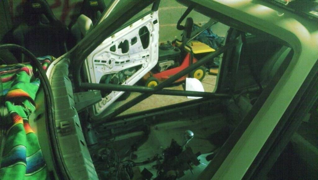

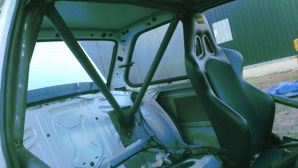

on dirais des baquets réglable au niveau du dossier.
des modèles fixe ne serait pas mieux pour la piste  ?
Modifié par tank
j'ai que avais des baquets réglable au niveau du dossier.
:+1: pour moi.
sinon pour les soudures on ne voit pas trop comme çà.
mais ce qui est quasiment certain,c'est que souder au gaz en plein vent,çà ne fait pas de la super qualité.
bon,pour une première sait pas mal :nickel8:
Modifié par bricoltout
Merci ! par contre c'est vrai qu'a chaque coup de vent je perdais le gaz... Je vous posterais des photo des soudures quand je les aurais récup.
Ce serait à refaire j’achèterais un bon poste en 220, comme sa je ne suis pas pressé par le temps !
Pour les baquets, ils sont vendu j'ai des RRS maintenant et harnais ;)

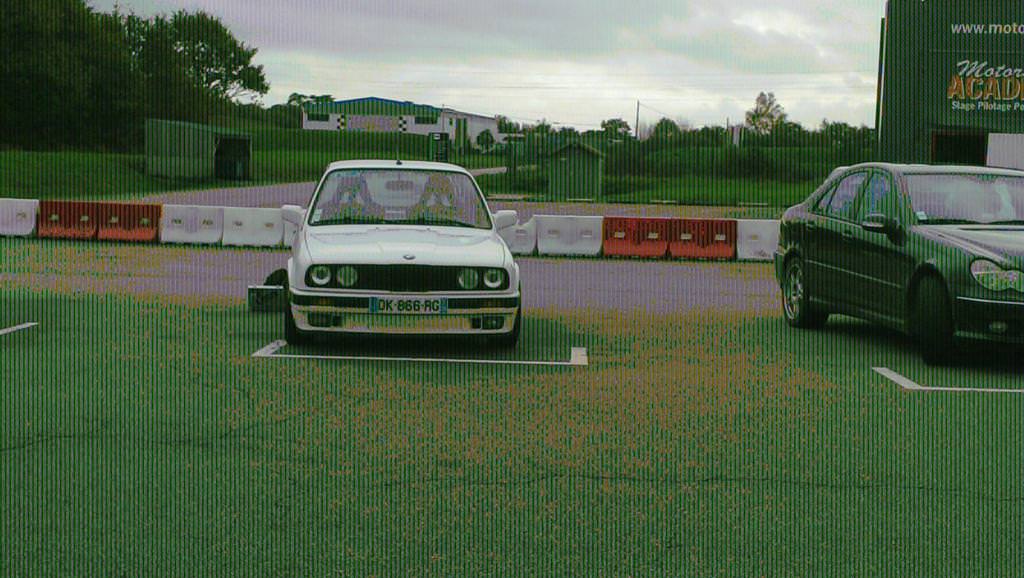

J'adore ce type de projet. Je vais suivre l'évolution de ta E30 :-) Tu tourne sur quelle circuit ?
Ah Ah merci Biba16 ! La brouette à tourné 2 fois sur Fay de Bretagne, elle y retourne le 08/07  :nickel8: .
j'ai déjà été a fay de bretagne voir un mec qui tournée la bas.
j'aime beaucoup le tracer de ce cirsuit  :nickel8:
Oui je le trouve sympa aussi et puis il n'est trop loin de chez moi  :-D

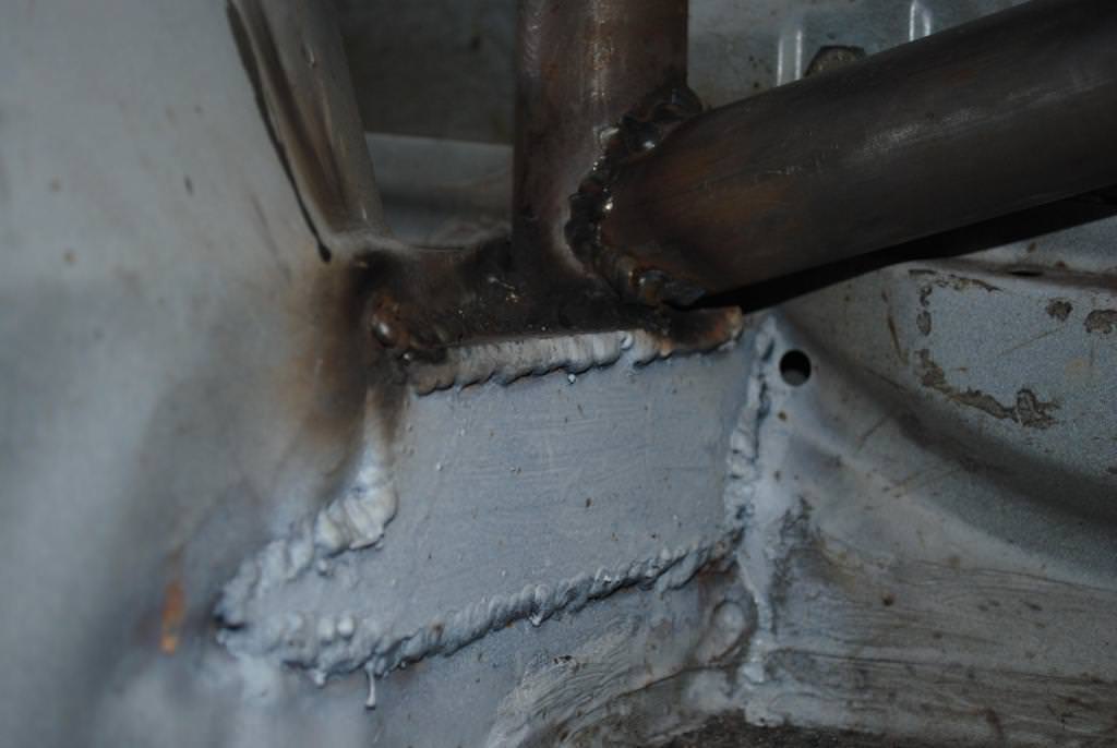

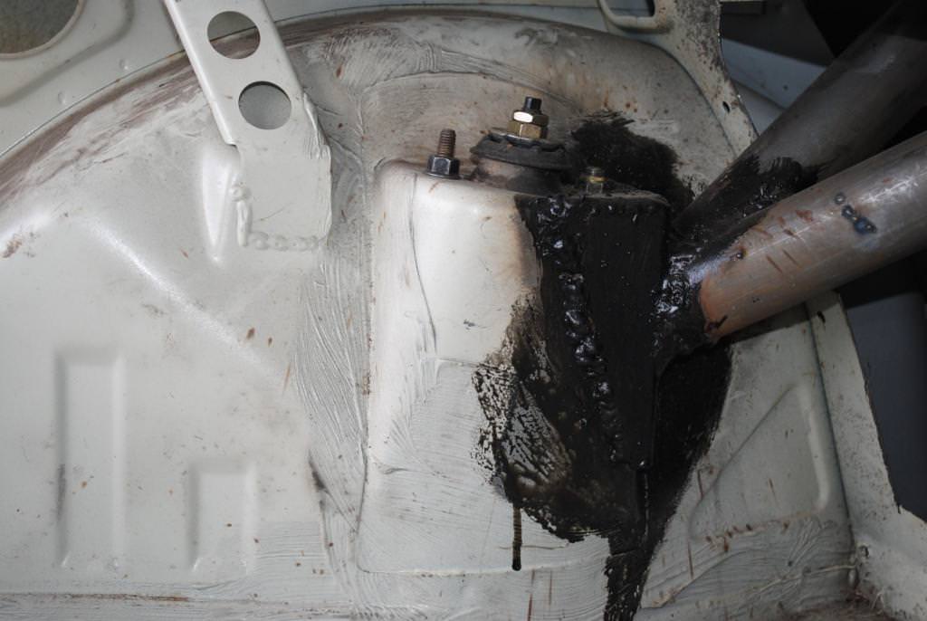

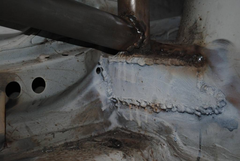

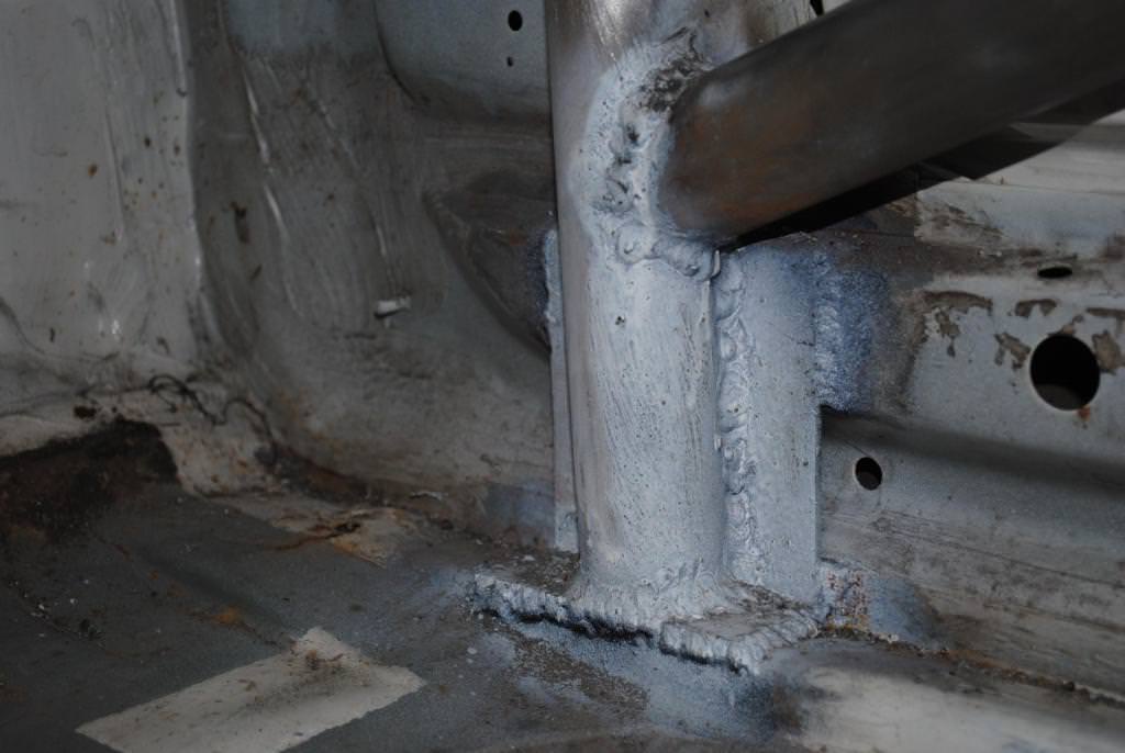

Voici les photos des implantations de l'arceau et quelques soudures
N’hésitez pas à critiquer il y à que comme sa qu'on progresse, surtout si c'est sur un mauvais réglage du poste cela m'intéresse :oui:

Joli projet! Concernant tes soudures, certaines paraissent pas assez pénétrantes (trop de fil ou pas assez de watt) sur la caisse, sinon la majorité semble bien mais je sais que sur de la vielle tôle c'est pas simple de ne pas passer au travers :-D
Modifié par Alain K
:+1:, même je dirais les deux .
mais comme tu dits c'est pas toujours simple,surtout avec le blaxon autour qui perturbe le bain de fusion.
