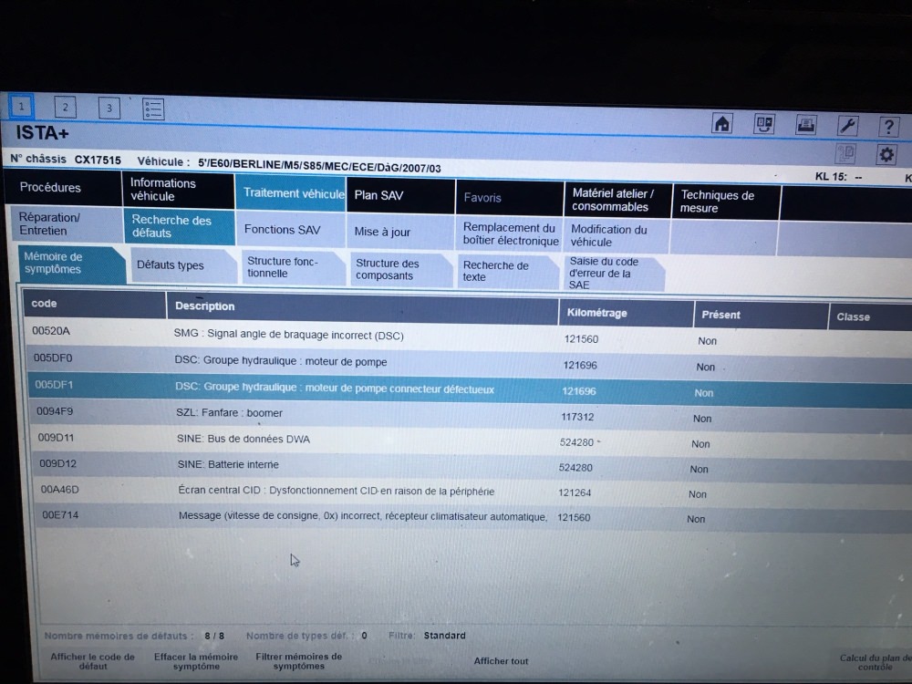

Moi j'ai eu aussi ce message et c'était bien le groupe hydraulique du bloc a.b.s  qui déconnait
Si l'accès confort marche toujours ce n'est effectivement pas ça.
Mais tu as bien un consommateur quelque part, heureusement la voiture est intelligente et coupe son alimentation sinon tu te retrouverais vite en panne de batterie.
il y a 29 minutes, Agost M5 a dit :
On a eu un cas en concession et c'était le bloc hydraulique du abs qui merdait aussi.
à l’instant, Chinoislc a dit :
Et vous avez résolu le problème comment ?
à l’instant, Agost M5 a dit :
Changement du bloc abs tout simplement. Dans les 2500 3000 de mémoire le bloc
il y a 39 minutes, Chinoislc a dit :
Moi j'ai réussi a le faire refaire en Allemagne par une boite spécialisée et de mémoire j'en ai eu pour 1000 euros tout compris
il y a 39 minutes, Agost M5 a dit :
Bien! Malheureusement chez Bmw, on change, on ne répare pas!

J'ai un maintien de charge en permanence et comme je le disais, même avec le maintien de charge , au premier démarrage, ,elle m'indique "forte décharge batterie". Maintenant, avec ou sans maintien j'ai le même message, le maintien de charge est une garantie.Je pense que s'il y a un défaut, c'est plutôt une mise à la masse quelque part, car si c'était un un système en défaut, je l'aurais à l'ISTA, or je n'ai rien...
Je sais pas, moi je n'avais rien non plus sur ISTA sur l'accès confort, mais je pense que même si t'as le maintiens de charge le capteur IBS détecte une consommation.
