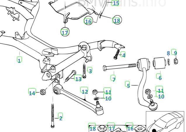

J'avais une vibration à 80 km/h, le volant vibrait bien. J'ai changé les biellettes de barre stabilisatrice et ses silentblocs. J'ai changé aujourd'hui les tirants de chasse (n°5). Plus de vibrations à 80 mais elles apparaissent à 100 km/h cette fois mais en beaucoup moins prononcées. Est-ce que ça pourrait venir des rotules de direction? De la barre de direction elle-même? Ou du n°12 sur le croquis? Mes pneus sont bien équilibrés pour info.

T'as fais une géométrie récemment?
Non. Lors du CT, tout était normal de ce côté, les valeurs étaient bonnes. J'ai changé aussi les bras de suspension n°12 et ça vibre encore. Je penche du coté de la jante avant droit désormais. Équilibrage des 4 roues demain. Point positif: le train avant est rigide et plus précis.
