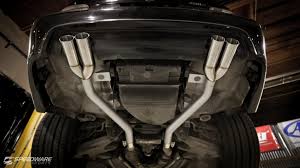

  • Déterrage de topic  Le projet de l'echappement est toujours d'actualité. Sauf que je garde les silencieux d'origine mais il y aura 2 clapets et 2 tubes à coté  Dans ce genre:

Salut Stone, alors tu as vidé tes silencieux? Je crois que c'est la solution la moins chère et la plus efficace pour libérer le V8. Je pense faire la même chose :oui:
Il ne faut pas que les vider, sinon bruit de casserole assuré... il faut soit les vider pour obstruer les tuyaux "mitraillette", soit les supprimer carrément ;)

Ok et a quoi sert la bande adhésive qu'il met dans la vidéo? Pour boucher les trous justement? Quand je vois les prix des silencieux superspint et cie je crois que je vais modifier ça à moindre frais :oui:
comment_835112
oui c'est ça, c'est de la bande pour collecteur. Le soucis c'est que ça ne tient pas dans le temps... Pour le même résultat il vaut mieux faire ça ->images?q=tbn:ANd9GcRkMRrXR_Gpvuw0MwkqNoa
Au moins tu gardes tes silencieux OEM de coté ;)  je m'occupe des miens au printemps :)
Modifié par dump
comment_835113
C'est sur et gain de poids aussi. Mais plus compliqué car il faut les "créer". A moins qu'il'existe déjà des plans que quelqu'un aurait fait?
comment_835119
Je peux voir pour en faire faire 2 en même temps si tu veux, j'ai mon soudeur attitré ;)

Le projet de l'echappement est toujours d'actualité. Sauf que je garde les silencieux d'origine mais il y aura 2 clapets et 2 tubes à coté B)
Dans ce genre:

Quelle  marque et modèles de clapets?
Tu vas les installer en fin de ligne avant les silencieux?
La marque des clapets, je ne sais pas encore. Et ils seront bien installés juste avant les silencieux, oui.
