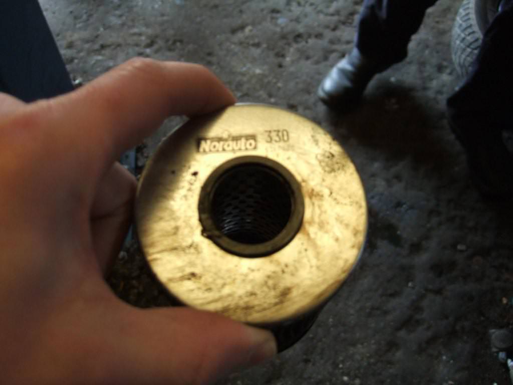

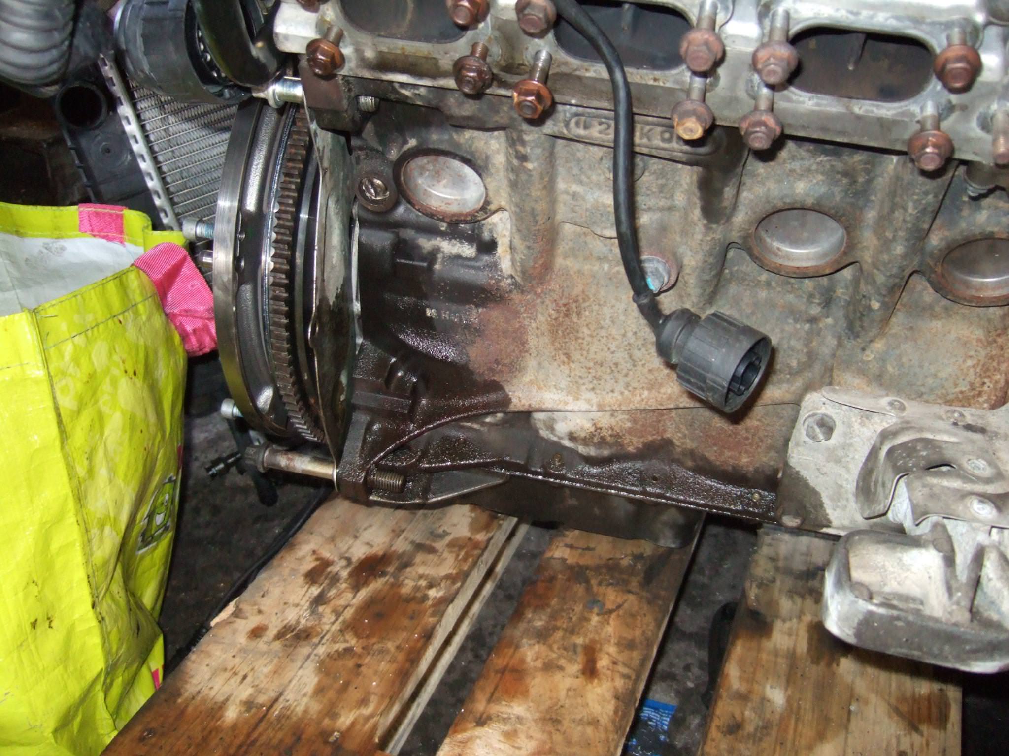

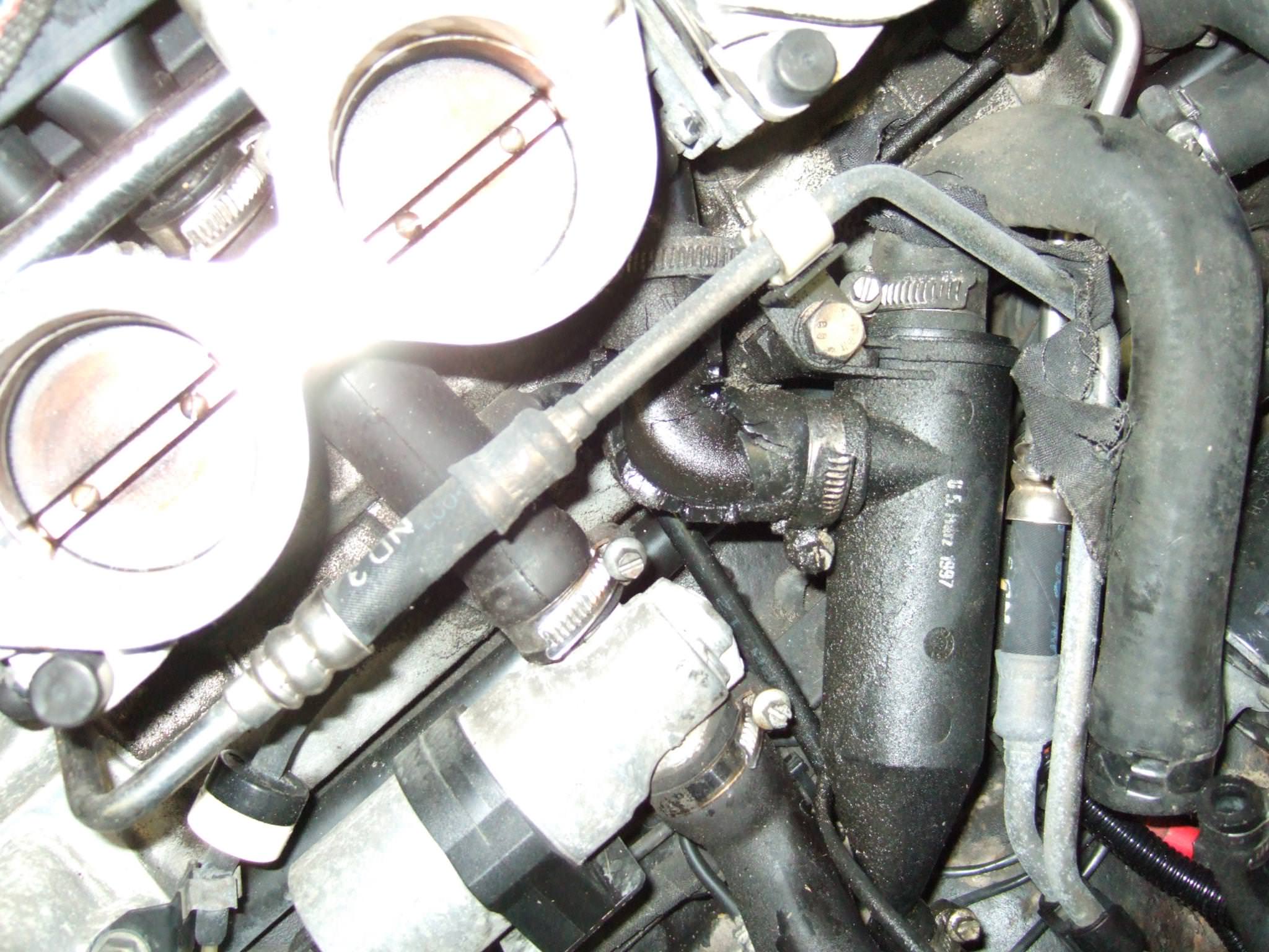

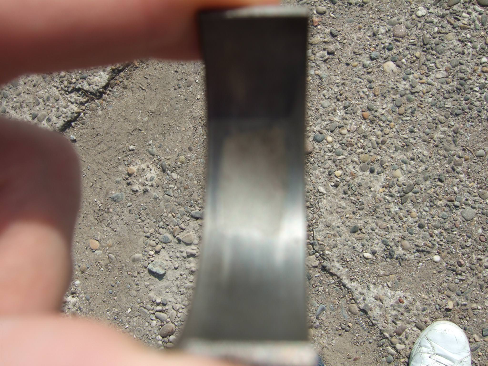

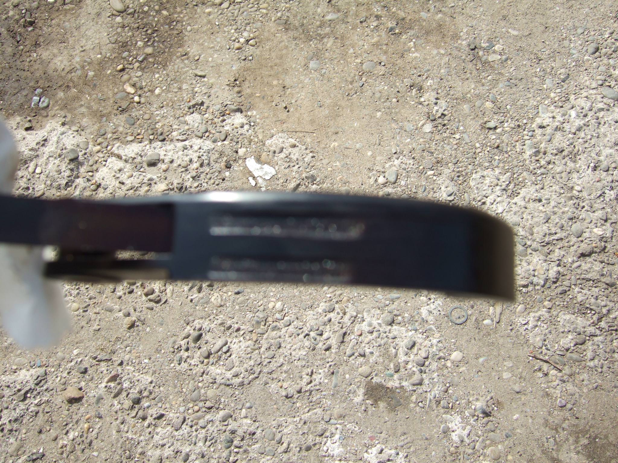

Posté(e) le 7 juin 201510 a comment_716798 bonjour suite a la casse de mon moteur, j'ai fais appel a un pro spécialiste dans la pièces bmw m3 sur lbc. Je contacte le pro il me dit a quel point il sont passionné dans sont garage, que le moindre soucis il seront disponible. Le moteur qu'il vende est un s50b32 96000km certifier sur facture, il me dit que le moteur est nickel, jusque ici tout a l'aire de rouler. Je lui fais le payement de 4700e en content 200e de frais de port, le moteur prend plus de deux semaine a etre livrée chez mon mécanicien, au moment de la livraison mon mécanicien est occupé. Le spécialiste lui part assez rapidement, moi se jours la j'était au boulot. Mon mécanicien avait pour info que le moteur a était acheter a un pro donc normalement ras, mais une fois le moteur sous ses yeux il vois un moteur dégueulasse, avec un filtre a huile Norauto, une durite qui par en lambeau, il demonte les coussinets sur de la demande de se pro, pour valider la garantie de trois mois. Mais les coussinet ont une usure bien prononcée, pour etre sur de lui il demonte le patin de chaine, est la plus d'hésitation le moteur a facile le double de kilométrages. Je vais sur place voire le moteur je fais deux pas en arriere a la vus de se que moi j'appel une bouze sortie d'une benne. j'envoy un mail a se pseudo pro petit joueur escrot qui se trouve sur vollmerange les mines, il me rappel dans la journée na rien trouver de mieux que d'insulter mon mécanicien est moi même. Je dépose un litige sur paypal, après un bon mois acharnée mais au vus des preuve apportée j'ai recu gain de cause, mais cet escrot a tous fais pour ralentir la procédure, il nous a même accusée de lui a voire envoyer un autre moteur le comble quoi. J'ai finit par etre rembourser en totalité par paypal, j'ai racheter un moteur chez Marchal sport est un très beau moteur, rien a voire Marchal, un vrai pro je vous mais quel que clichet photos de la bouze que j'ai recu, faite passer le mots pour se pseudo spécialiste, a vollmerange les mines qui vend toujours encore sur lbc est qui a même remis en vente le moteur une honte. Modifié le 8 juin 201510 a par darthcb
Posté(e) le 7 juin 201510 a comment_716811 Déjà, c'est galère à te relire, fais un effort s'il te plait. Même pas une virgule.... Pour la durite reniflard et le clapet de descente d'huile, c'est classique là dessus. je ne suis vraiment pas surpris pour un moteur qui a plus de 15 ans... Les coussinets sont effectivement morts, et je suis d'accord avec toi, je ne pense pas qu'ils aient que 90 000kms...D'ailleurs, combien de M3 E36 ont ce kilométrage là aujourd'hui???? Qu'est ce qu'il a le filtre Norauto? je comprend pas...c'est la marque qui ne te plait pas? Pour 4700€, effectivement, c'est abusé. Ajd'hui, soit on achète un moteur d'occasion 3000€ (mais c'est la roulette russe...) et on le révise soi-même + 1500€ (vanos, coussinets, jeux soupapes, contrôle des compressions, divers: durites, joints, bougies, etc) soit on achète un moteur révisé par un pro à un tarif plus élevé. Une M3, c'est pas un C15 ou une 205...acheter un moteur d'occasion et le remonter direct, c'est du n'importe quoi.... Sur ce bonne chance pour la suite, je pense que tu as fait le bon choix de prendre un moteur à Marchal
