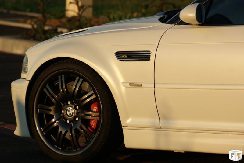

Je la vend si ça intérresse quelqu'un vous pouvez me joindre au 0688453542
