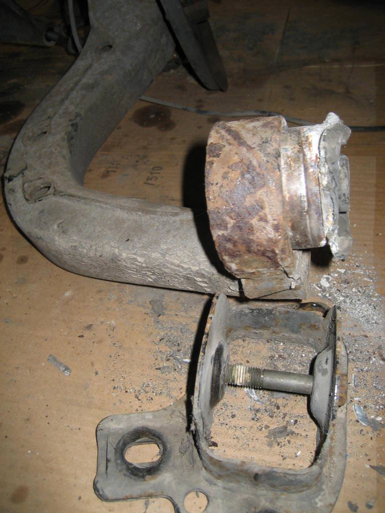

:+1:  ,voici surement,la pièce fautive:
essai de la bouger avec une barre, pour juger de son état,avant de démonter
post-9963-0-49902500-1434193961_thumb.jp
Tout pareil pour les SB de bras! :+1:
Un conseil fait tous les SB de ta ///M
C'est ta sécurité qui est en jeu
