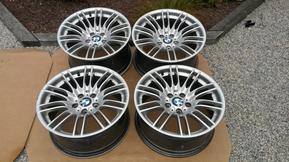

Posté(e) le 25 septembre 201511 a Auteur comment_737111 Jantes pour la piste récupérées aujourd'hui.Plus qu'à mettre des semi-slicks Signaler

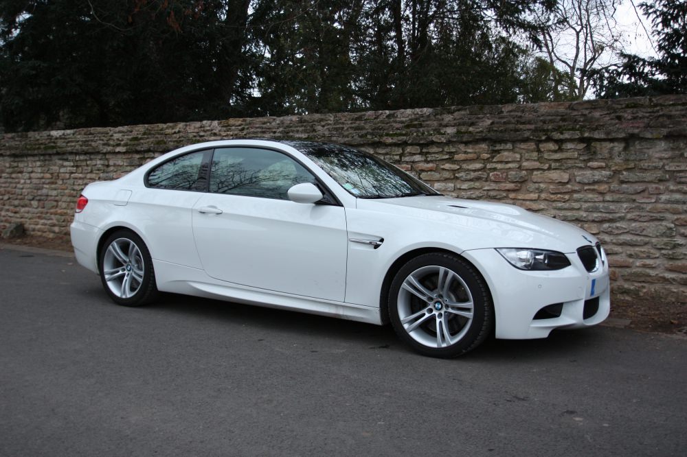

Posté(e) le 27 septembre 201511 a comment_737451 Vraiment belle en blanche cette E92Tu veux faire de la piste avec,combien de fois par an tu compte y aller?? Signaler
Posté(e) le 28 septembre 201511 a Auteur comment_737532 En effet, je vais l'emmener sur piste pour voir ce qu'elle a dans le ventre.Je prévois de faire environ 5 sorties pistes par an. Signaler

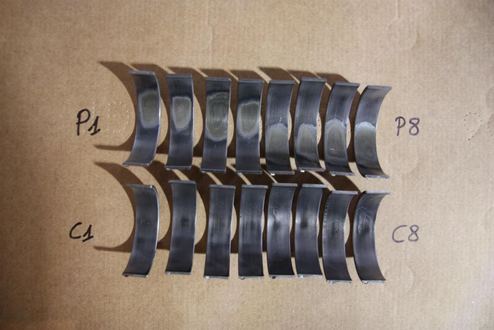

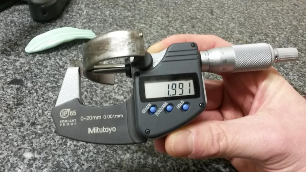

Posté(e) le 14 janvier 201610 a Auteur comment_758580 Coussinets changés cette semaine à 106000 km. Je suis désormais tranquille pour un bon bout de temps ! Signaler
Posté(e) le 18 janvier 201610 a comment_759244 Pour le kilométrage ils sont pas si mal, c'est rassurant de voir ça. Certain à 60000km sont bien pire ! Signaler

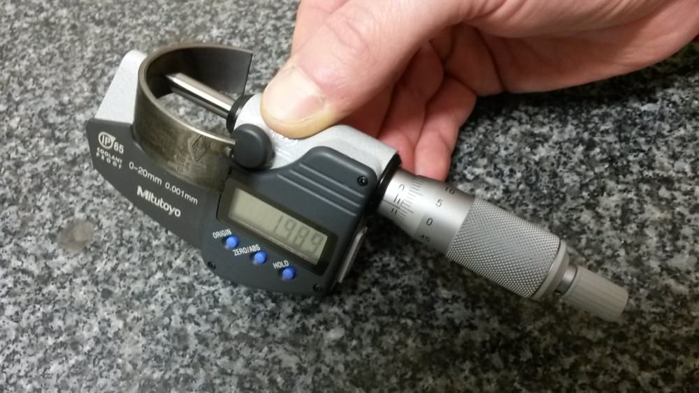

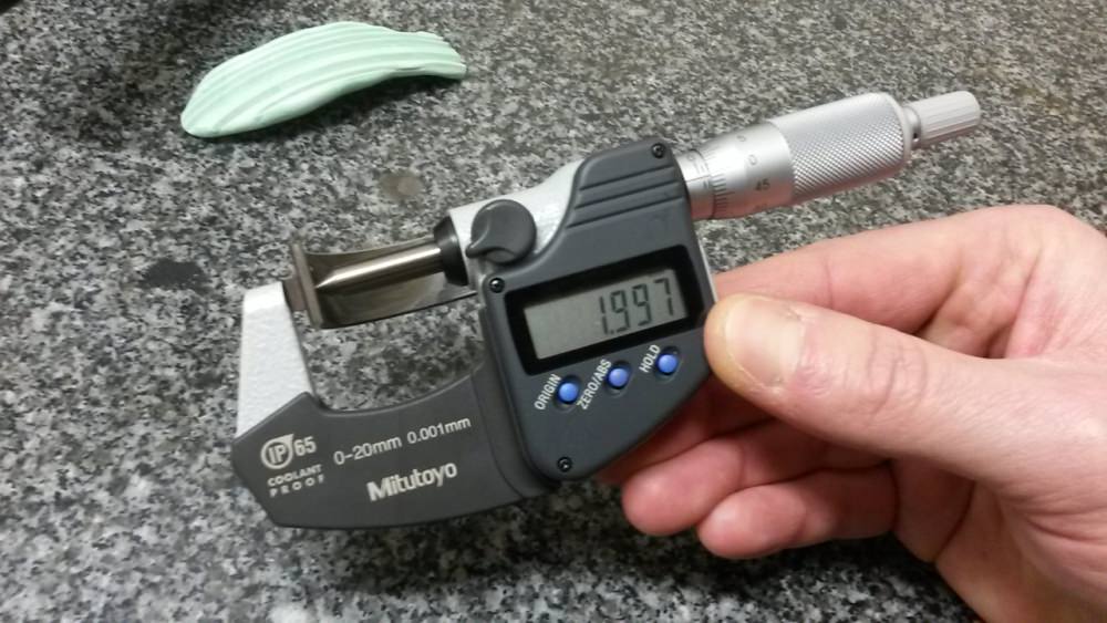

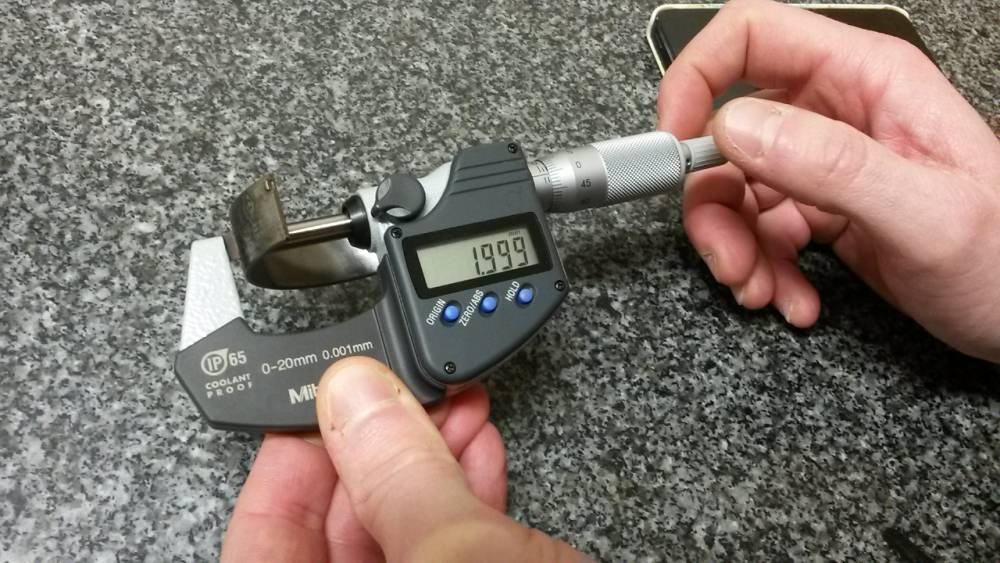

Posté(e) le 19 janvier 201610 a Auteur comment_759442 On a mesuré quelques coussinets au micromètre (étalonné, validité bonne jusqu'à fin juin). La première mesure est réalisée sur la zone la moins usée et la seconde sur la zone la plus usée. Les 2 premières photos concernent le P1, les 2 suivantes le P3. L'écart est faible entre les 2 valeurs. Modifié le 19 janvier 201610 a par MPaul Signaler
Posté(e) le 19 janvier 201610 a Auteur comment_759443 Je précise que jusqu'à 103 000 km, les vidanges ont été effectuées conformément aux préconisations de l'ordinateur de bord. Modifié le 19 janvier 201610 a par MPaul Signaler
Posté(e) le 19 janvier 201610 a comment_759454 Et qu'elle a etais l'utilisation de cette M jusque là ? Sortie circuit ? Signaler
Posté(e) le 19 janvier 201610 a comment_759563 Sur le P1 t'as quand même 0.01mm d'écart, ce qui n'est pas rien même si de visu ça paraît plus creusé. M'enfin pour une voiture de 106 000 Km, à priori bien entretenu, voir des coussinets dans cet état c'est inquiétant. Merci pour les mesures Signaler
Posté(e) le 19 janvier 201610 a Auteur comment_759581 Il y a 8 heures, Fred///M a dit : Et qu'elle a etais l'utilisation de cette M jusque là ? Sortie circuit ? D'après le précédent propriétaire, elle n'a jamais mis les roues sur un circuit. C'était un passionné qui respectait la mécanique et qui ne l'a pas maltraitée. Signaler
