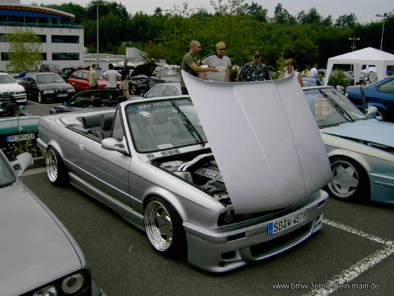

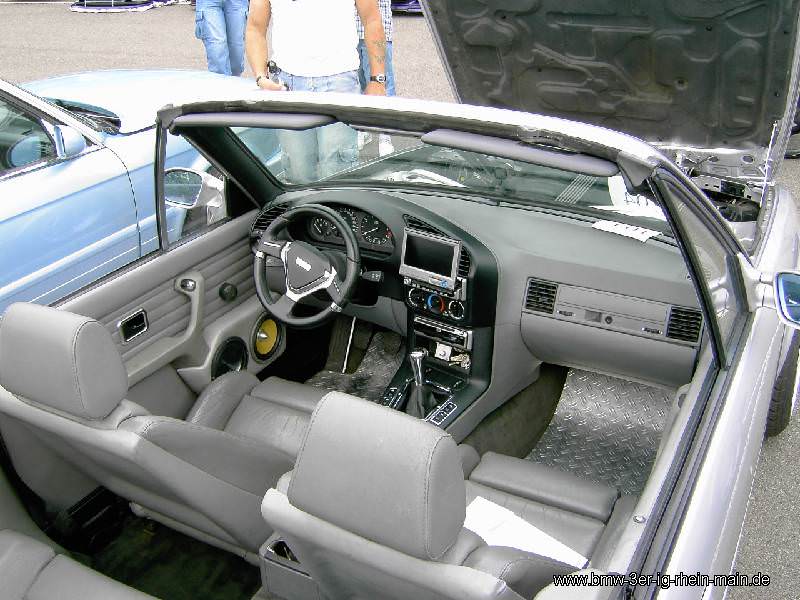

autre E30 cabriolet avec les memes modifications

Nikel l'integration du tableau de bord de E36! et tout était fonctionnel? compteur, affichage en tout genre, ventilation enfin tout!
A Oui, j'adore aussi.D'ailleurs, tu peux nos donner plus de détails viko ????
Qui t'a fait ce montage sur la E30 ????
