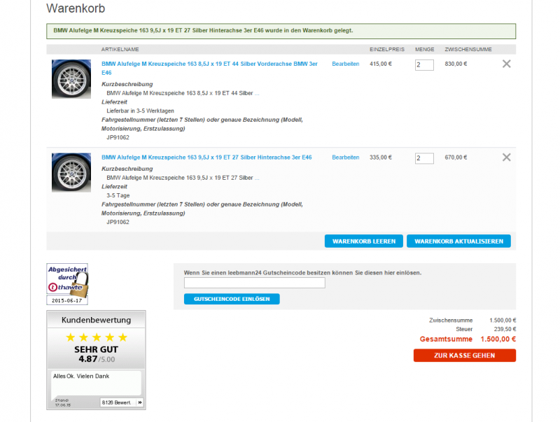

Salut, je recherche des jantes CSL d'origine BMW une idée du prix ? et surtout du gain et différence de poids par rapport avec des jantes d'origine M3 E46 18 par exemple ?
Je sais qu'il existe 3 tailles différentes dont 1 spécifique pour les Pack CS et une taille plus large sur un jeu sur la CSL je crois ?
ya des promos en Allemagne, je trouve ça donner pour des jantes si elle sont vraiment forgé ?  ( je pense avoir demandé le prix des jantes csl et pas du CS ? )

Effectivement c'est pas cher.
1500€ c'est pas cher ... LOL
tout est relatif! rajoute les frais de ports ...

Et pour ce prix même si on ajoute 100€ de frais de port disont 1600€ ou trouvé d'autres jantes forgés à un tel prix ?
