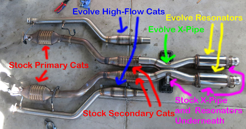

Hello j'ai un E92 M , j'ai déjà un silencieux Gruppe M , je voulais savoir à quoi corresponde les 4 intermédiaires entre le silencieux et les data principaux ?
Que donne le système Xpipe ?

A ma connaissance, sur une M3 E92, il n'est pas possible de changer la partie centrale (X-pipe) sans changer la partie avant de l'échappement avec les catalyseurs.
En gros tu ne peux mettre qu'un silencieux ou alors silencieux + xpipe (catalysé ou non) + décatalysation ou catalyseurs sport.

tu as deux xpipe en gros un tube du collecteur au silencieux ou un qui conserve les deux cata en sortie de collecteur , mais je me demande qu'et ce les 4 centraux , data ,pare flammes?

Désolé pour la réponse tardive.
  Le 18/06/2015 à 18:56, Maxwell Lkx a dit :
diagram.thumb.jpg.c99cff0a8dfd5562d6c04d
