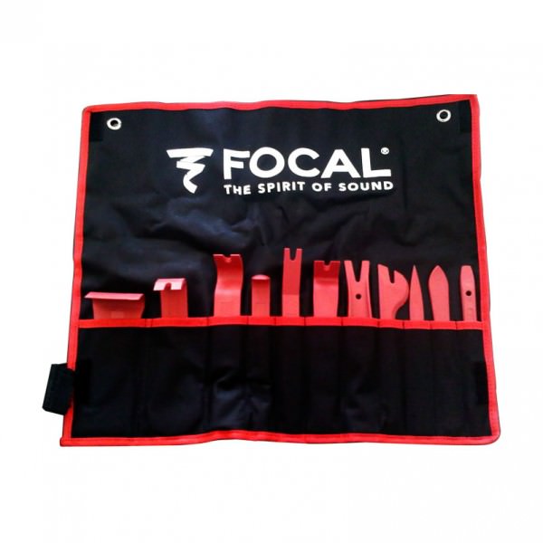

Y'a plus qu'à démonter ces saloperies de garnitures ... des méthodes pour les retirer sans péter les agrafes ? :P
A+
un petit kit de démontage, 29,90€ dans toutes les bonnes crémerie ;-)
