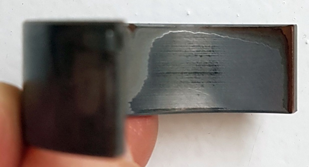

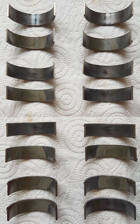

Pour finir quelques photos. Pour rappel: auto de juin 2008 et 78.000 km, entretien régulier chez BMW, pas de circuit et respect des temps de chauffe :
Le coussinet le plus usé (ils ne sont que 2 à présenter un tel taux d'usure) :
    Pascal.

certains sont vraiment très usés:eek:
2000 km de rodage ? C'est ce que je fait a l'année. Un an de rodage quoi ?
Je pense que c'est quand même beaucoup. Il etait en tout cas temps de les faires ?

+1 là ils passaient pas les 100000km
Oui... Je me dis que j'ai bien fait de les faire changer. Je suis tranquille pour les prochains 80.000 km ! :D
Le mécanicien de Le Mans Auto Racing ne les trouvait pas si abîmés que ça lui. Il a dû en voir de plus abîmés... Notamment ceux d'une E92 du coin, passée quelques semaines avant la mienne et dont le propriétaire a la réputation de rouler comme une "brute"... ;)
    Pascal.
    Pascal.
Avais tu fait une analyse d'huile avant?
