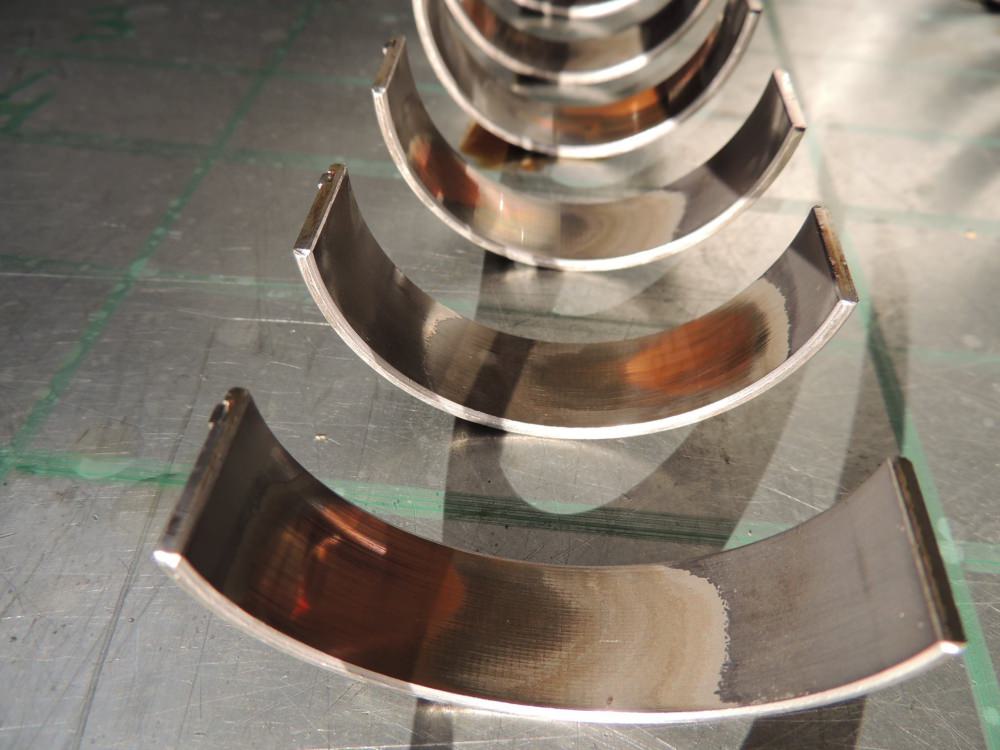

Le mécanicien spécialisé ///M de ma concession BMW m'a conseillé de les faire à 70 000kms (tout comme d'autres préparateurs), maintenant comme dis plus haut et au vu des photos de coussinets remplacés (pas beaux) sur des autos des membres du forum, chacun fais comme il veut et prend ses responsabilités en sachant les risques qui peuvent en découler.
Si vous êtes joueur, ne les faites pas et tenez nous informé.....

J'ai fais les miens en préventif et aucun regret 8)  entretien bien suivi chez bmw par l'ancien propriétaire avec vidange tous les 25000kms !!!!! Voilà le résultat à 88000kms :nickel6:
Modifié par olivier54m
Toute les trois vidanges, coussinets!!!! Je trouve ça bof pour un V8 de 420cv... Pour moi une vidange c'est tout les 7.500-10.000km....
+1 autre souci, c'est que lorsque que l'ordinateur indique le niveau mini, ben c'est qu'il manque un litre... c'est sûre que 25000km c'est trop...Vidange une fois par an et maximum 10000km ou 15000km mais pas plus...Bmw s'en "branle", ils remboursent pas les moteurs...
