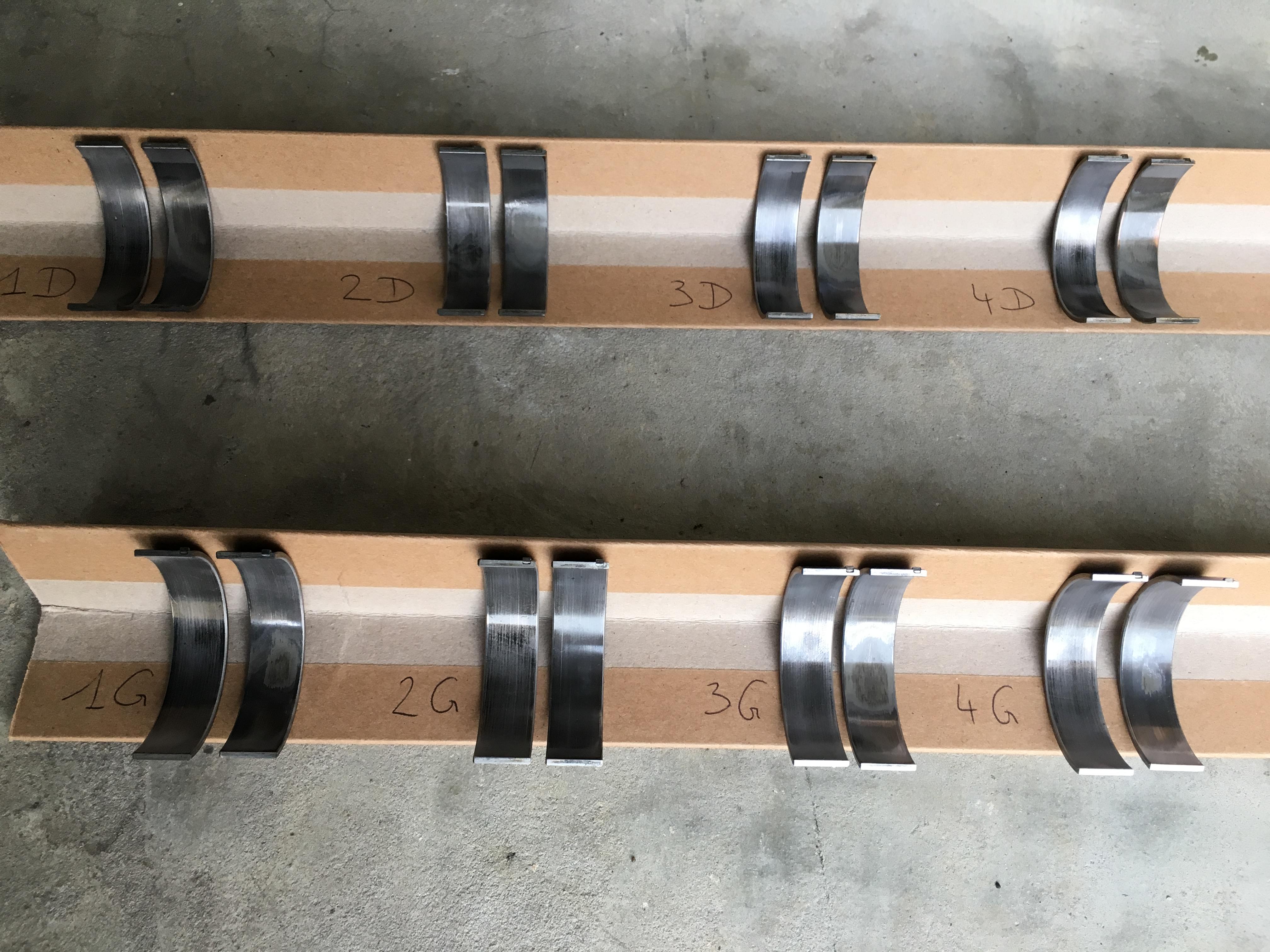

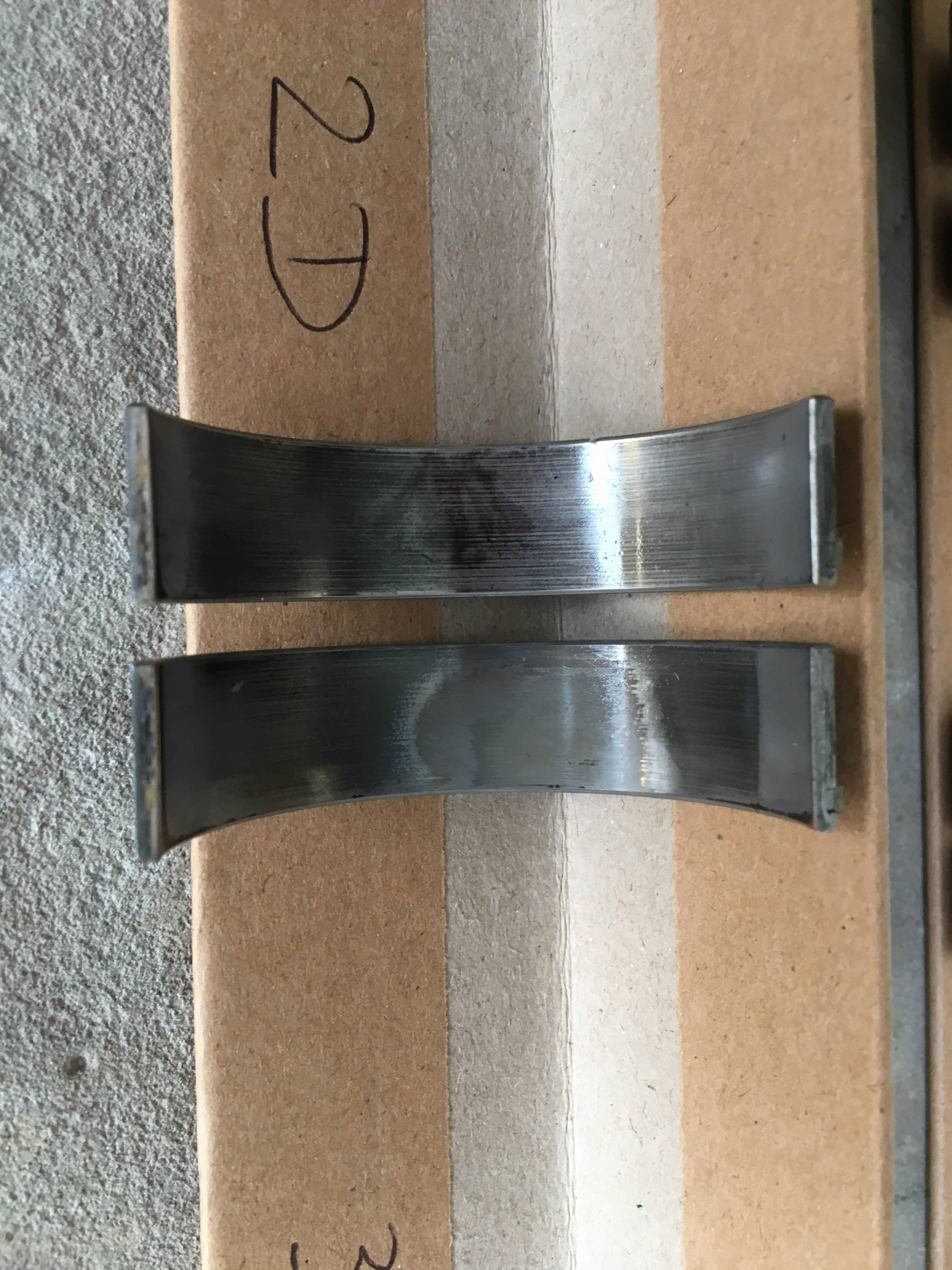

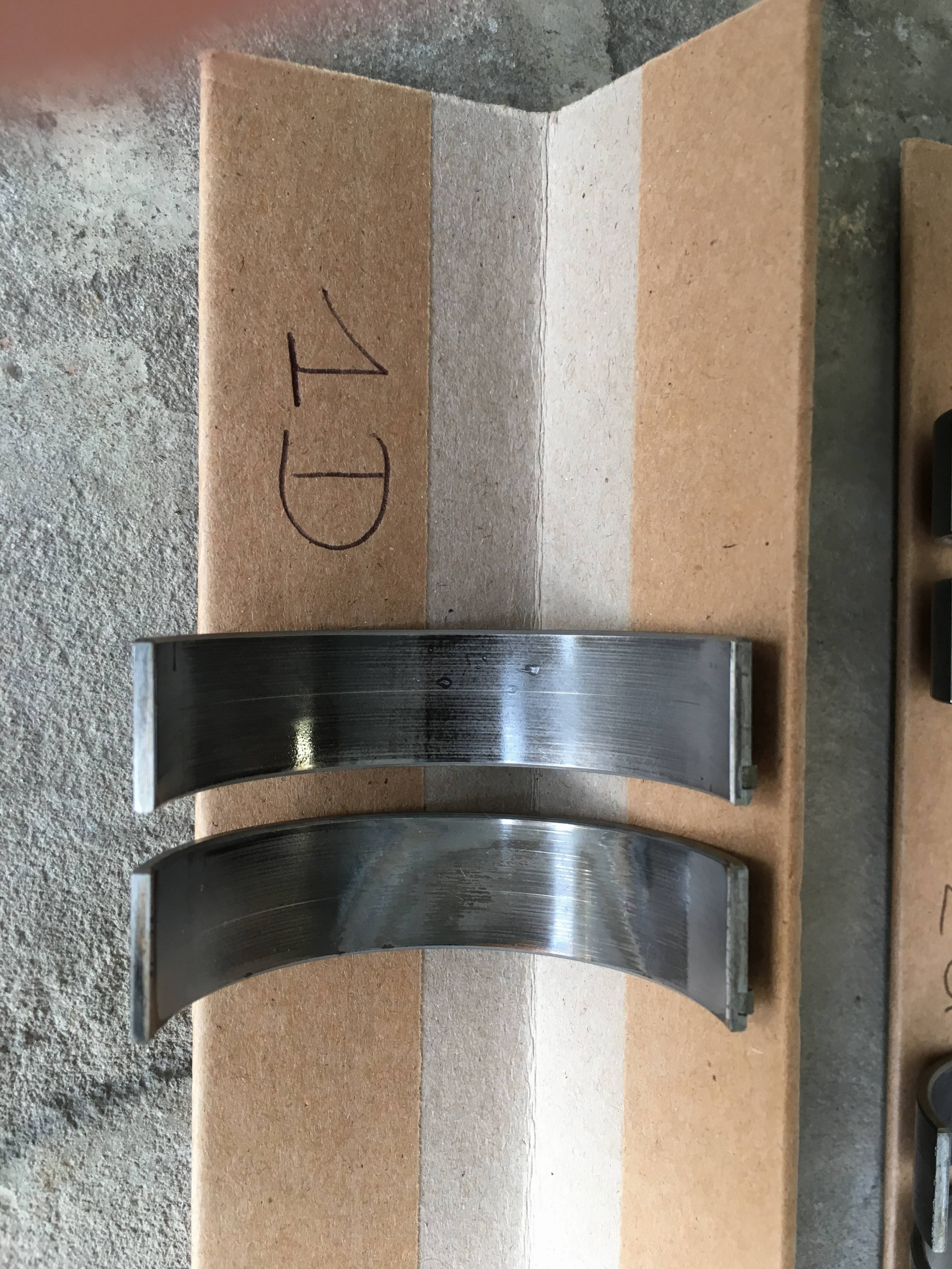

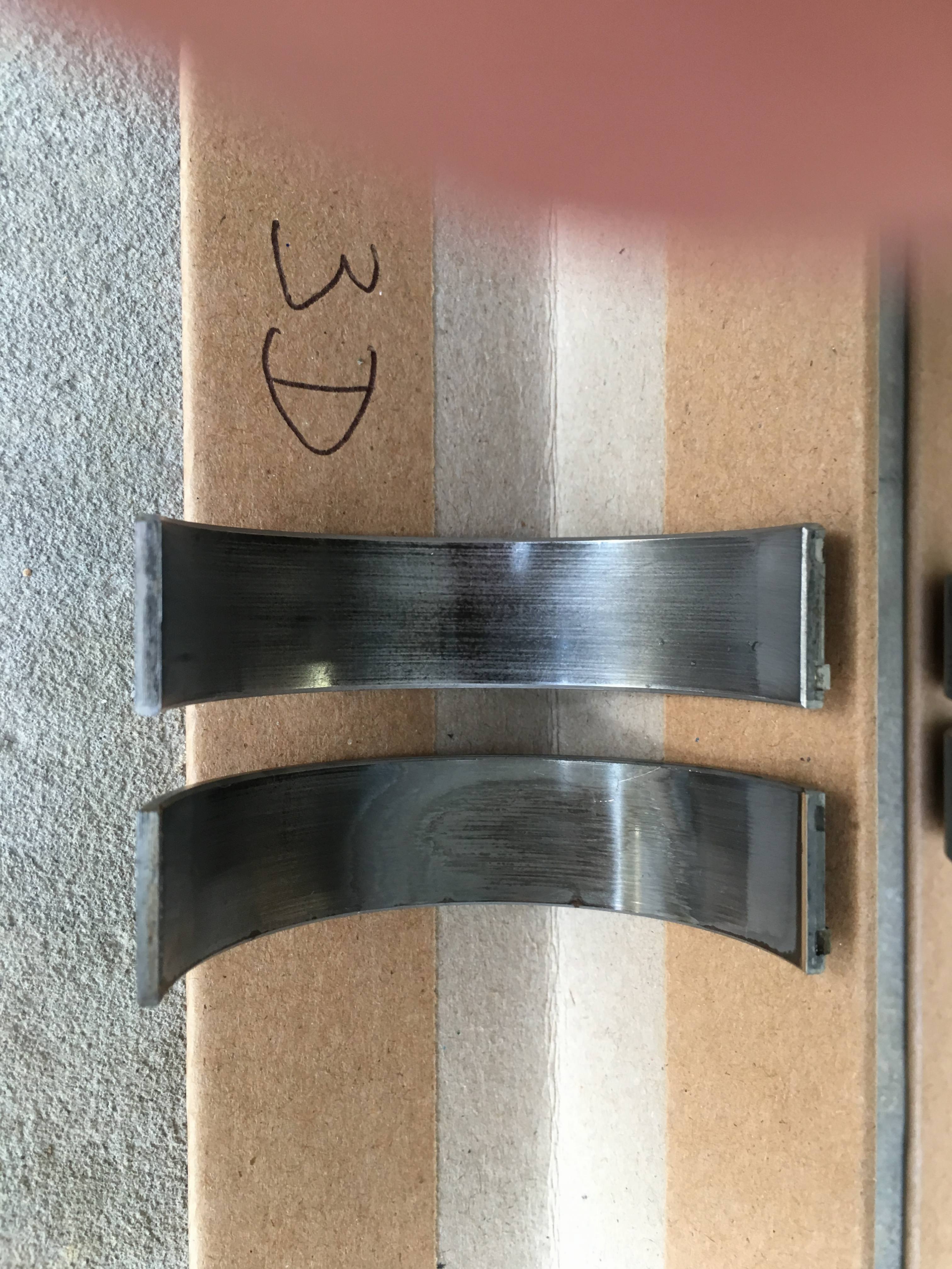

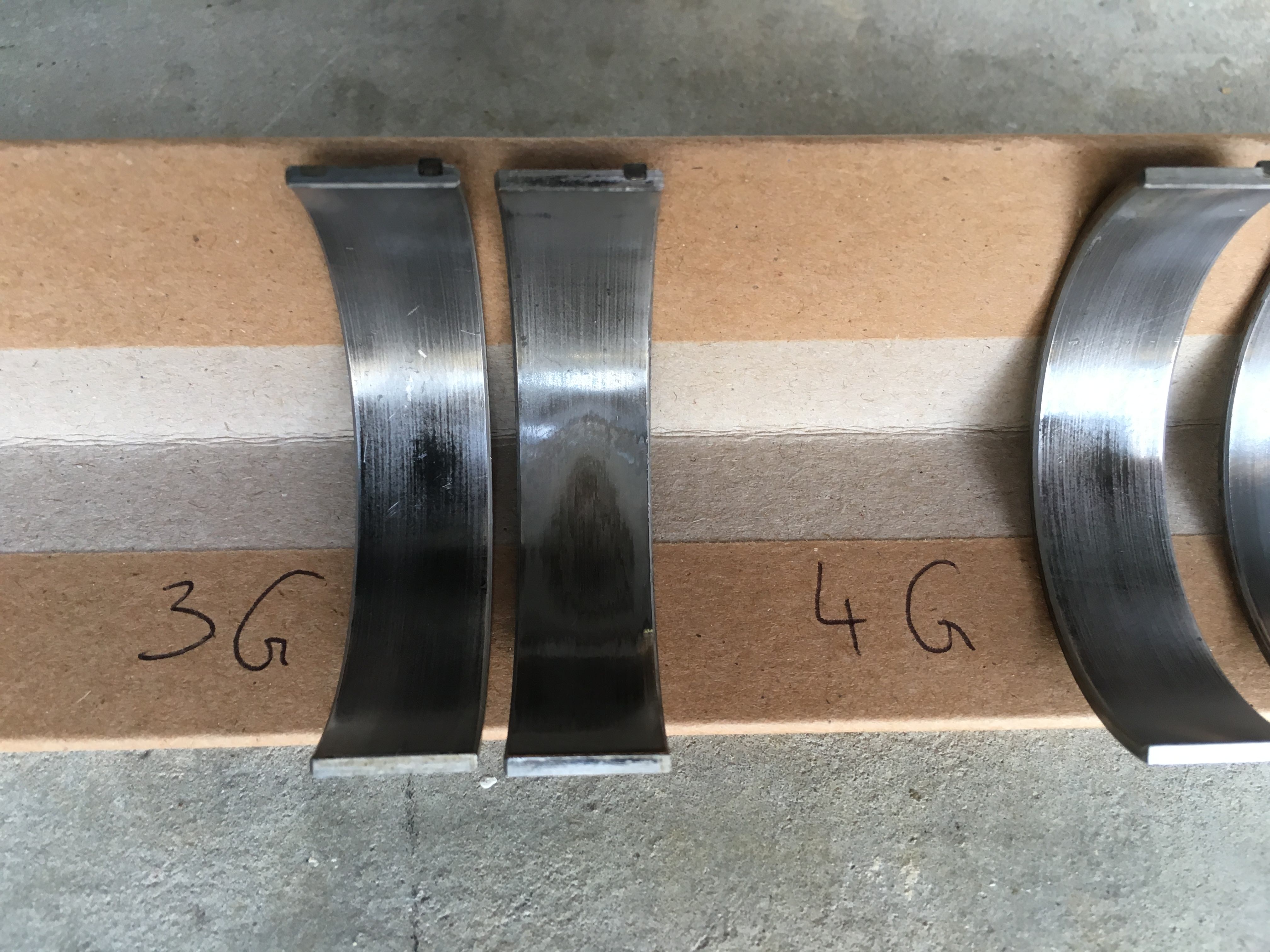

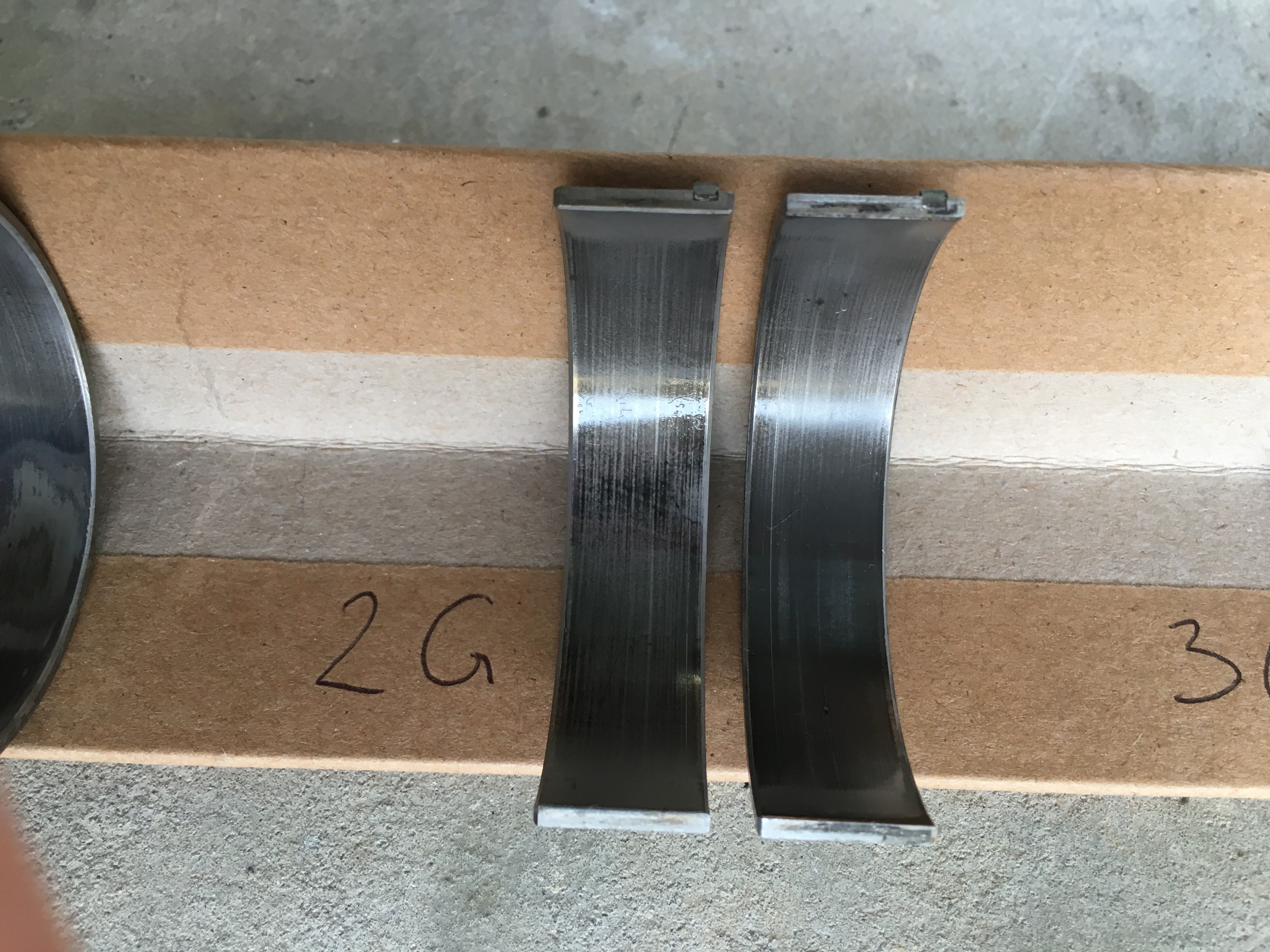

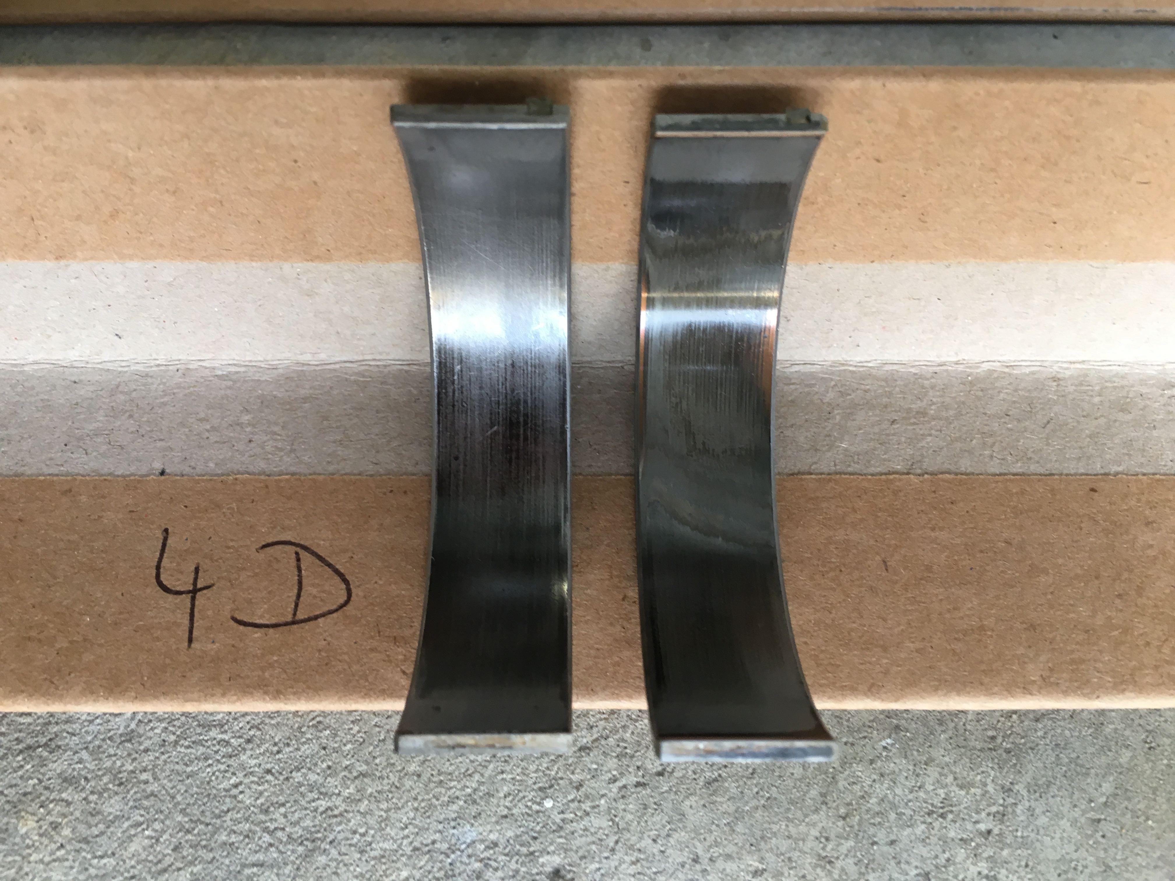

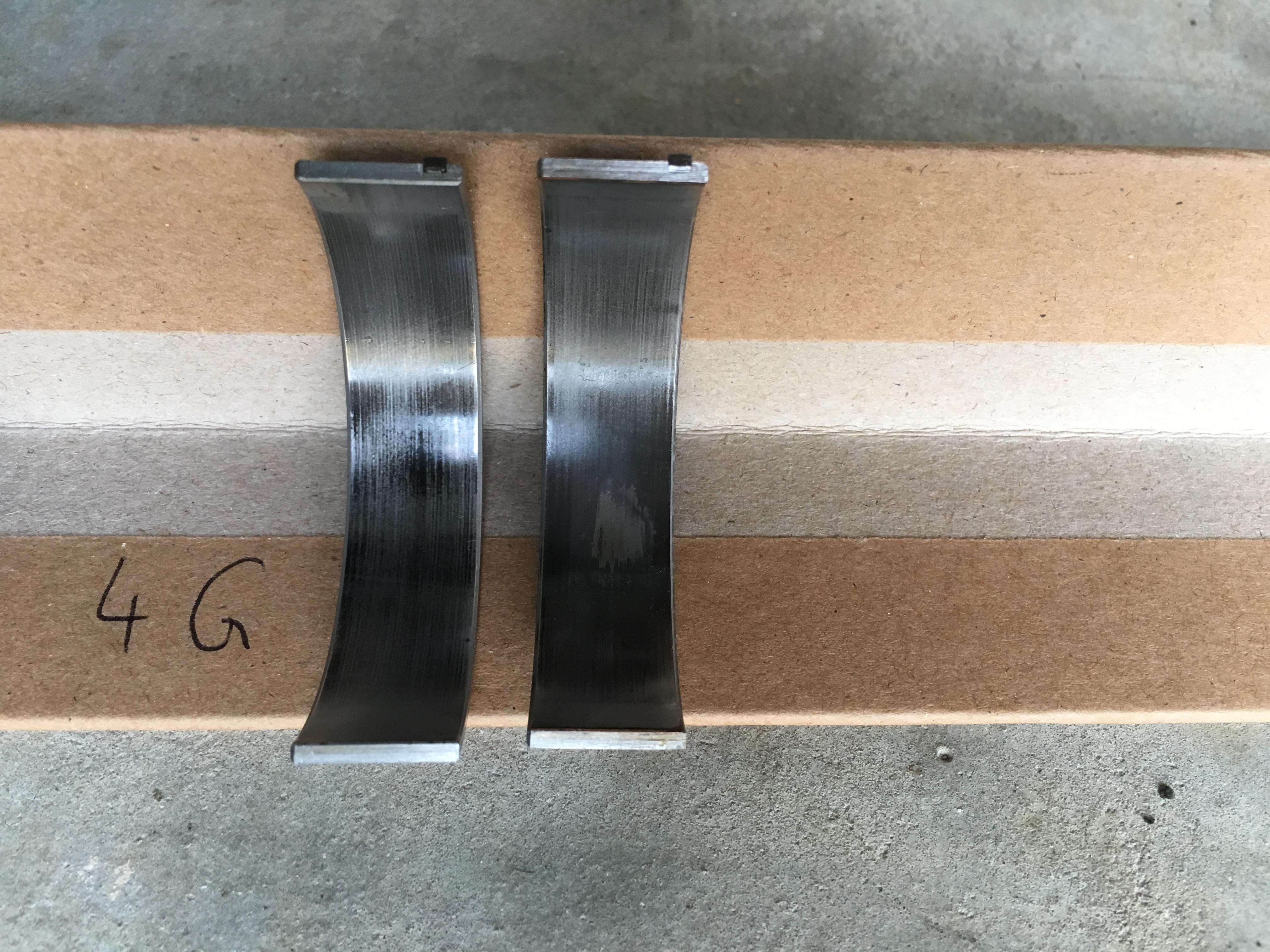

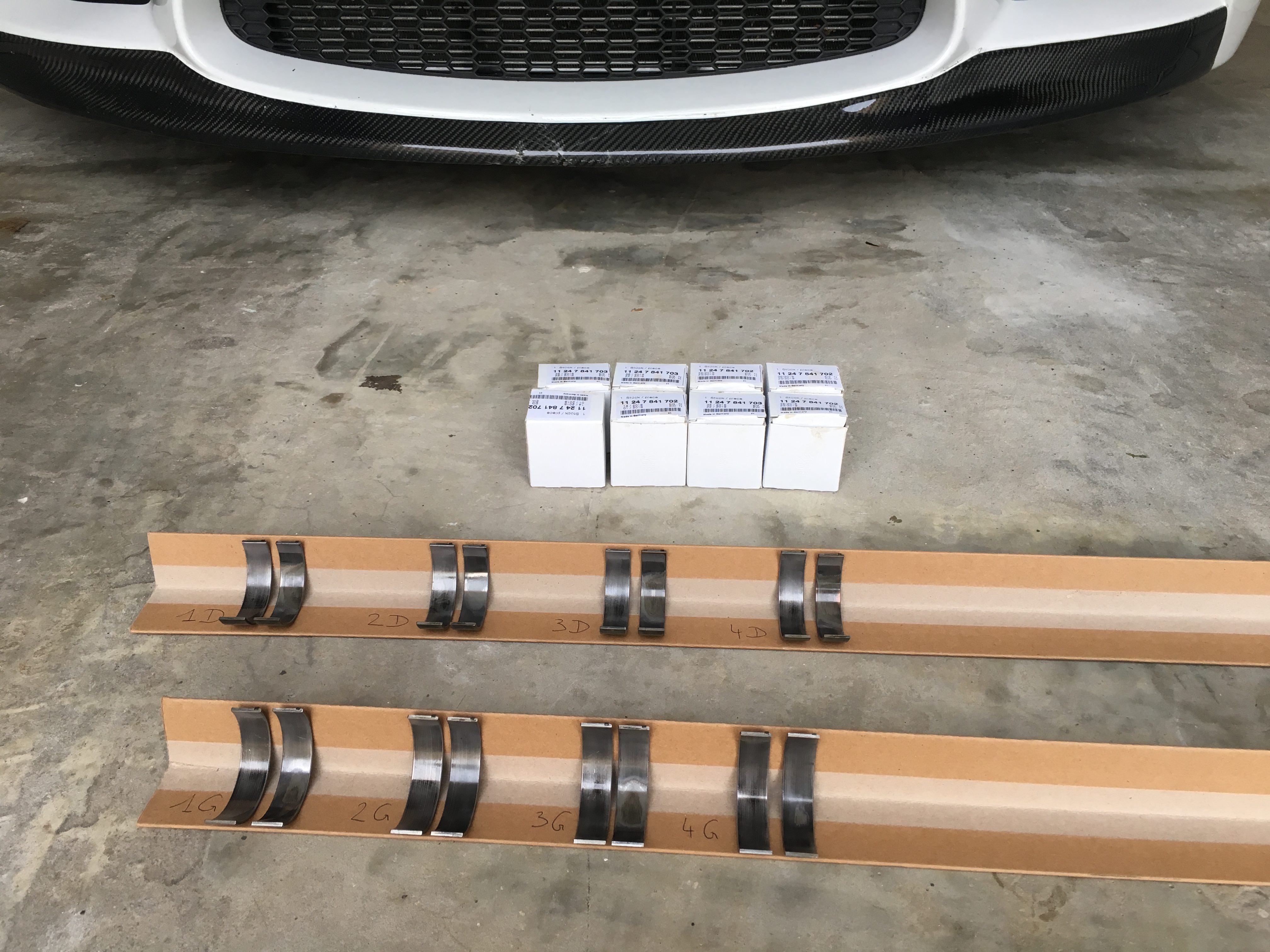

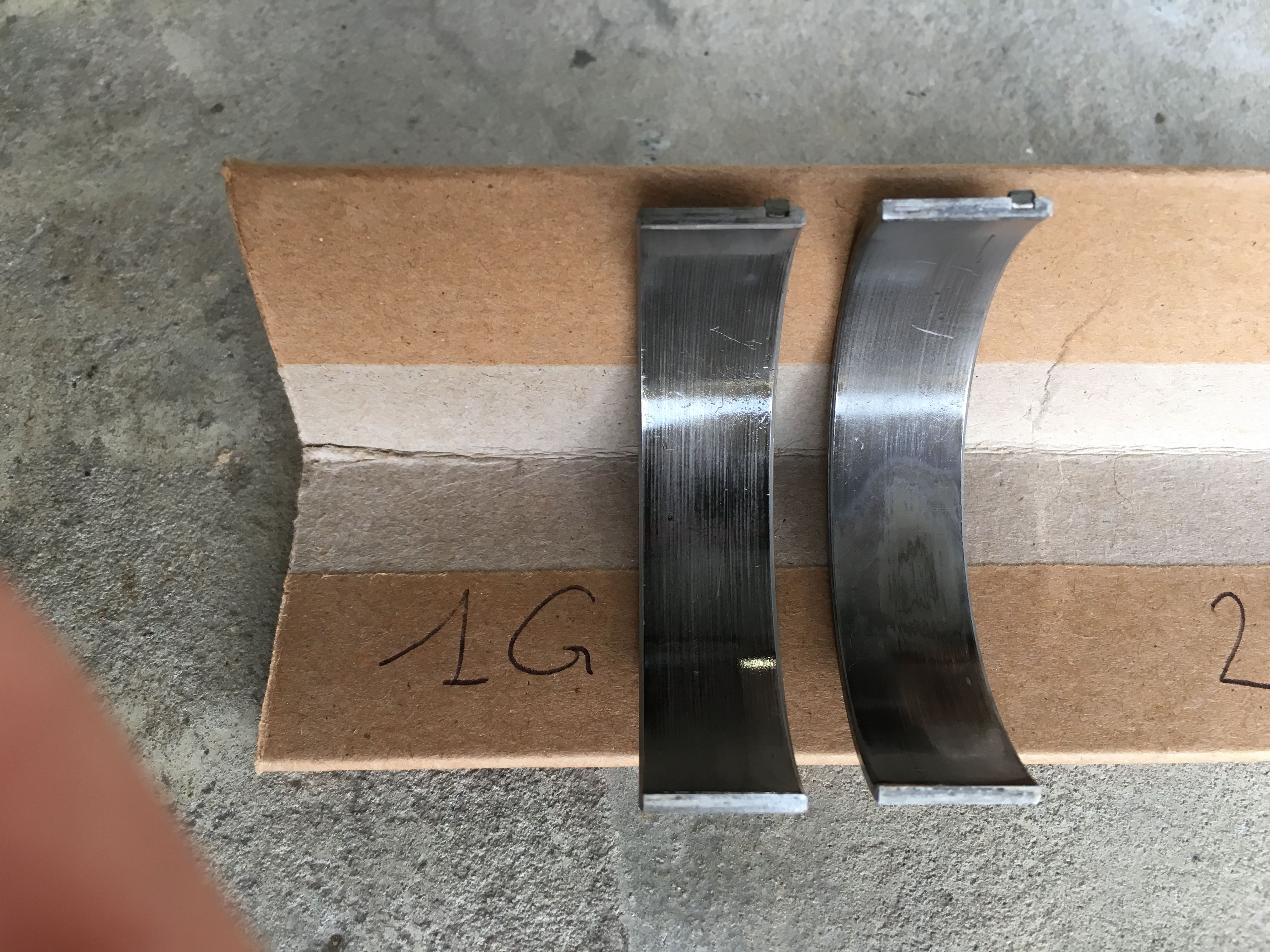

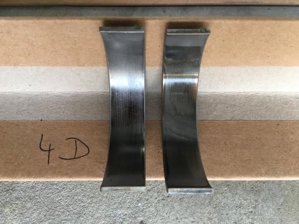

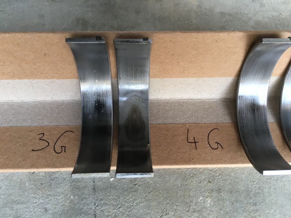

Ca y est mes coussinets ont été changés la semaine dernière chez Le Mans Auto Racing. J'ai fait mettre de la visserie ARP.
Ils avaient 71900km. Ils sont attaqués mais pas excessivement par rapport à d'autres. J'aurais pu pousser 1an de plus jusqu'à 80000km voir plus mais au moins j'ai l'esprit tranquille.
Elle a eu le droit à entretien régulier assez rapproché depuis que je l'ai eu à 57000km : vidanges moteur rodage, 21000km, 36000km, 54000km, 60000km, 64000km, 71900km.
J'ai fait 5 sorties circuit avec ces 2 dernières années. Je pense qu'elle n'en avait pas fait avant (juste quelques tours lors d'un rasso d'après l'ancien propriétaire).

Un peu moins de kilomètres que la mienne mais des tours de circuit en plus = état comparable, je trouve. Ceux d'olivier54m étaient bien plus usés !
    Pascal.
