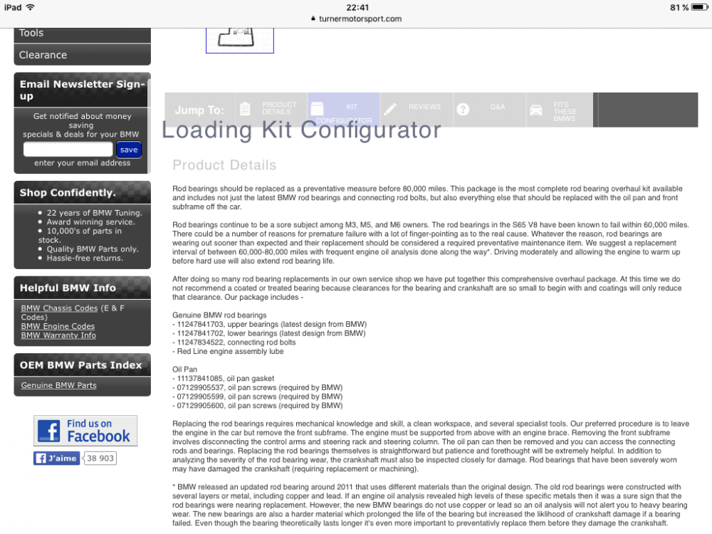

ROMICH Posté(e) le 5 janvier 2017 Signaler Partager Posté(e) le 5 janvier 2017 Salut, pas en français mais intéressant... 2 Lien vers le commentaire Partager sur d’autres sites Plus d'options de partage...

PascalG Posté(e) le 6 janvier 2017 Signaler Partager Posté(e) le 6 janvier 2017 Il y a 23 heures, ROMICH a dit : Salut, pas en français mais intéressant... Intéressant ! Pour ceux qui ne lisent pas l'anglais : il y a donc eu en 2011 un changement de références des coussinets pour un modèle en alliage plus résistant, sans cuivre ni plomb. Les nouvelles références sont 11247841703 pour ceux du haut et 11247841702 pour ceux du bas. Je n'ai malheureusement pas les références des coussinets de la mienne pour comparer. L'article insiste aussi sur les dégâts éventuels du vilebrequin en cas d'usure excessive des coussinets et conseille un remplacement tous les 60.000 - 80.000 miles, ce qui fait à peu près 100.000 à 130.000 km. Finalement, l'article décrit la procédure de remplacement "par le dessous", comme pratiqué sur la mienne par Le Mans Auto Racing, avec démontage de la colonne de direction, du carter d'huile, etc. Pascal. Lien vers le commentaire Partager sur d’autres sites Plus d'options de partage...
