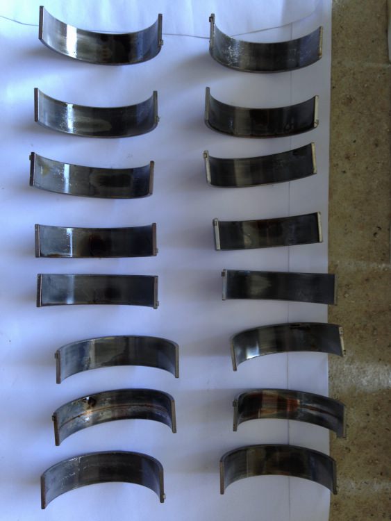

 je mets les miens, changés à 91 000 km sur une m3 E92 bvm de 2007. Entretiens suivant échéance BMW, ni plus, ni moins.
Auto qui semble ne pas avoir été maltraitée plus que cela.
Sur les 4/6/7, le cuivre commence à montrer son nez.  On a vu pire, mais il fallait quand même les faire.
détails des 4 et 6/7:
