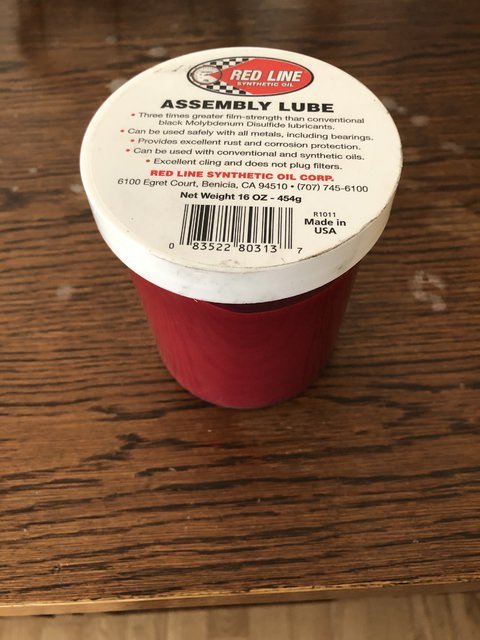

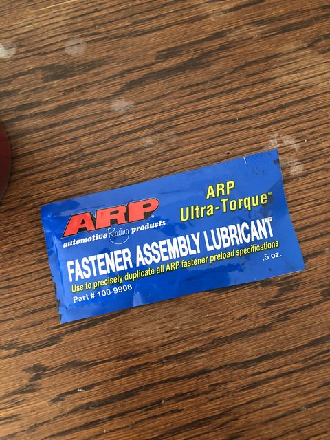

Oki merci pour ton partage d’expérience professionnel, du coup pour la graisse cuivrée c’est bien ce produit que je dois me procurer pour les vis de bielle OEM ?
 Non la graisse arp n’est pas cuivrée mais c’est pareil pour la fonction
J’ai un gros pot de cuivrée chez moi, mais tu en trouve en centre auto en petit conditionnements.

Il y a 16 heures, tintamar a dit :
C’est le même genre, le but était de te montrer le genre de graisse, spéciale pour les vis comme celles des bielles.
Celle-là elle est à base de molybdène et anti-rouille, ça limite les frictions etc … même ça le même principe que la graisse cuivrée 👍 c’est pareil
Un revendeur aux USA m’a conseillé de mettre pareil pour les vis de bielle sa ne doit pas gêner non ?
il y a 21 minutes, tintamar a dit :
Il n’y a pas mieux ! Fonce, c’est du sûr à 100%
Oki 👍🏻 1 seul suffit ? En + c’est gratoss à ce prix.
