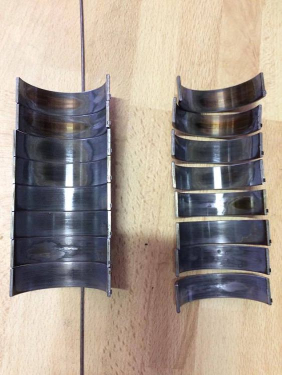

il y a une heure, MPaul a dit :
Les miens changés cette semaine à 106000 km
Les Px sont ceux du haut et les Cx ceux du bas, c'est ça ?
J'ai lu sur un site américain que ce sont surtout ceux du haut qui s'usent.
    Pascal.

Oui c'est ça P signifie côté pied de bielle et C signifie chapeau de bielles.
En effet, c'est surtout ceux du haut (P1 à P8) qui s'usent.

Moi la mienne a été produite en septembre 2008 avec l'idrive 2. Voila mes coussinets changés à 75000 kilomètres environ. C'est une DKG
http://171224coussinets.jpg

Je ne sais pas s'il y a eu une évolution entre la phase 1 et la phase 2. En tout cas je n'en ai jamais entendu parlé.
Personnellement je trouve que les miens à 106000 km sont moins usés que ceux qui sont présentés dans ce post. Les demi-coussinets "chapeau" sont à peine marqués et ceux du haut côté "pied de bielle" le sont de façon homogène sans avoir atteint la couche de cuivre. C'est très subjectif. Il faudrait demander un avis aux spécialistes. Qu'est ce que tu en penses @ACS3 ?
Quant à ta question, faut-il les faire, ne pas les faire ? Dis-toi qu'ensuite tu pourras sortir ta M sans avoir une épée de Damoclès au dessus de toi. J'avoue qu'à force de voir autant de discussions sur les coussinets, on finit par devenir parano ! à tort ou à raison !
Je préfère mettre 3 gros billets sur la table que de devoir changer de moteur. Enfin la tienne n'a que 63000 km.

Les miens sur une phase 2 de 2010 avec 117.000kms
D'après les différents comptes rendus ci dessus, il apparaît évident de les remplacer entre 60000 et 70000 kilomètres pour éviter la casse moteur ou le marquage du vilebrequin.
Au vue des résultats, il ne faut pas se poser la question, je les fais maintenant ou j'attends que ca casse!

Usés, mais sa fait plus usure régulière, non?
oui tout à fait!! un moteur ne fait pas l'autre... l'utilisation aussi je suppose...
