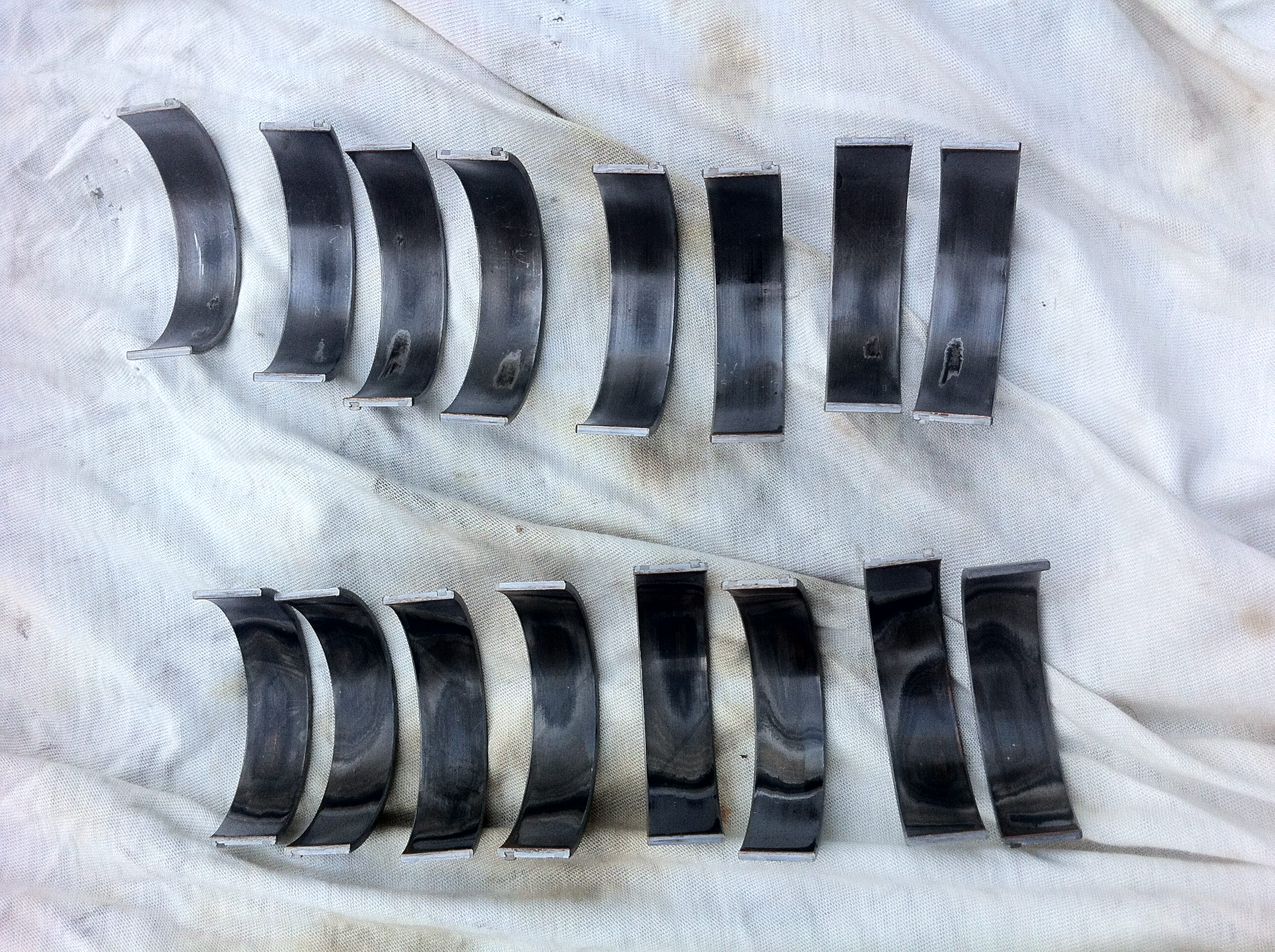

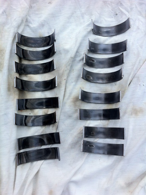

Les miens sur une phase 2 de 2010 avec 117.000kms
A oui même une 2010 il y toujours des coussinets dans cette état!! Bon et bien vivement semaine prochaine que la M passe au bloc!!

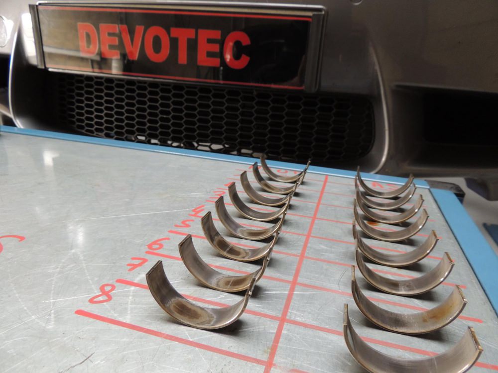

Et voila, La M E92 de retour de chez Devotec pour un changement des coussinets.
Donc auto qui a 142000km carnet full, et uniquement chez Bmw a parts celui ci pour les coussinets.
L'auto n'a jamais fait de piste. Et bien ils sont usées, serte, mais j'ai vu pire avec beaucoup moins de kilomètre.
Merci pour le professionnalisme de Devotec.
Modifié par jigosse
il y a 32 minutes, tintamar a dit :
:nickel6: ils ont pas grand chose vue les klm ! Elle aura bien été entretenue et respectée cette M
Donc les 2 anciens propriétaires et moi même on bien suivi a la lettre les entretiens avec du respect de la mécanique!
Comme quoi, quant ont vois des moteurs exploser a 60000km......
Apres le changement de tout cela 400km d'autoroute a 140kmh.
Un bon rodage pour les coussinets.8)
Oui, je me dis, et voila elle est toute neuve!:nickel8:
Puis il m'a conseiller, grâce a sont expérience, que ce sont des moteurs qui use les bougies et qui ont besoin d’être changer tout les 30000km. Car elles avait 30000km.
Et bien franchement je la sens qu'elle tourne plus rond au ralentie et marche un peu mieux a mis régime.
Merci Devetoc!:nickel4:
