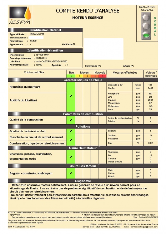

J'ai fait faire l'analyse d'huile de ma M3 chez IESPM et ils sont très sérieux! Rapide en plus! Tu reçois un kit à renvoyer chez eux (colissimo retour fourni par leurs soins).
Les résultats m'ont rassuré sur l'état général du moteur... Ma voiture a 71500kms :)
Il y a 4 heures, ZEBULON a dit :
Tu peux nous poster le resultat ?
