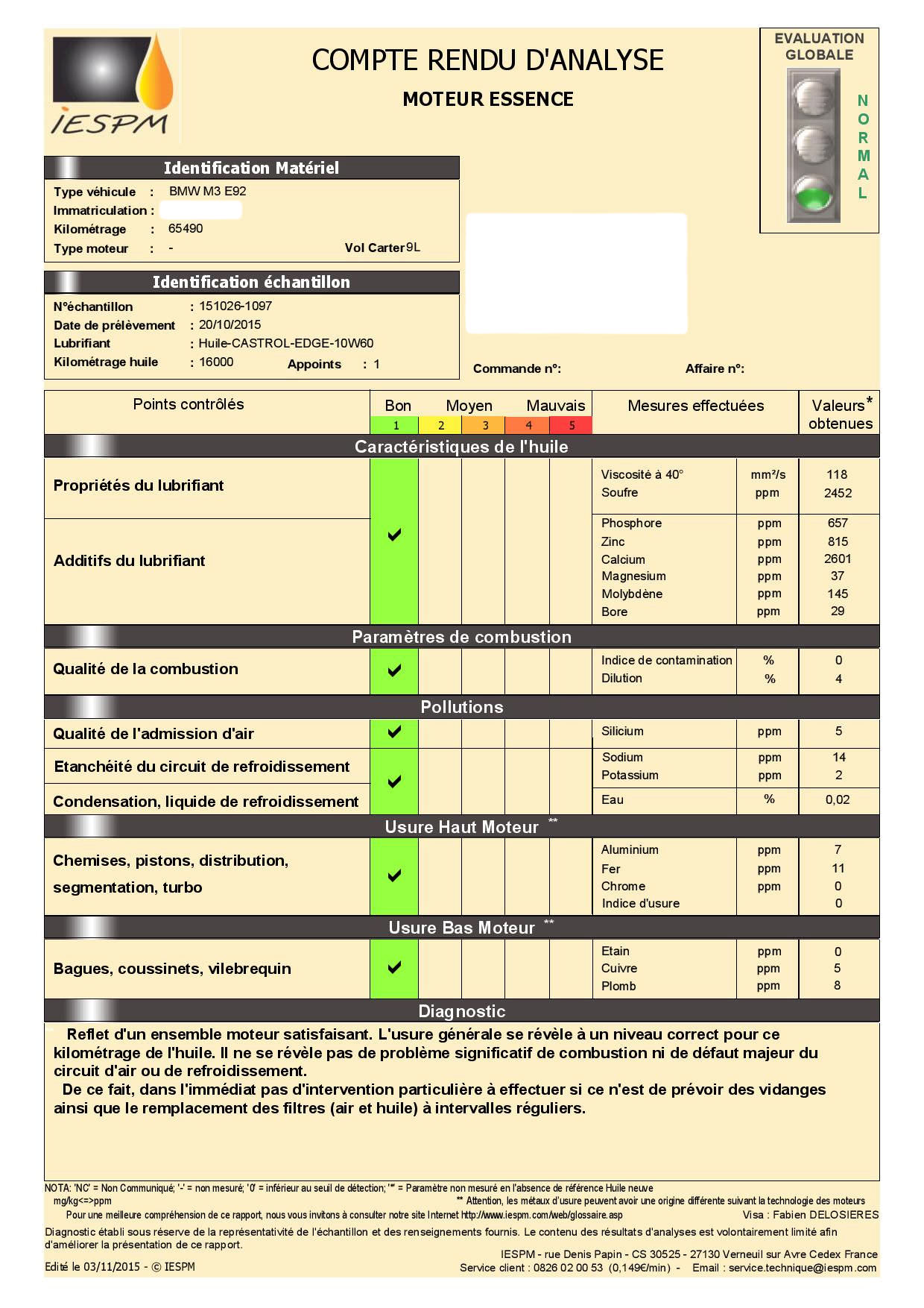

@ZEBULON Retrouve le post qui traite des analyses d'huiles. Il me semble que le taux de cuivre ou plomb est très important.

C'est bien ca. On parle de plomb ici. C'est @aramis qui l'evoque.
Le 11/4/2016 à 19:43, ZEBULON a dit :
Salut! quel est le cout pour une telle analyse?
ça coûte 70€ tout compris
Le 13/4/2016 à 17:40, Flo_RR a dit :
Ok merci, je vais surement en faire une pour m'assurer de la bonne santé de mon moulin.

Pourquoi les changer si tout est normal suite à l'analyse ??
Comme ça on verra la fiabilité des analyses d'huile :) ... Plus sérieusement j'avais prévu de les faire à cette période ;)
Il y a 10 heures, Twist a dit :
Salut Twist,
Hypothèse à vérifier mais on pense qu'il s'agit de pièces à l'usure extrêmement lente. A moins de conduire comme un bourrin ! Cette usure passe donc vraisemblablement inaperçue lors d'une analyse d'huile, d'autant plus qu'à chaque vidange tu élimines les quelques particules métalliques venant des coussinets...
Pascal.
Le 15 avril 2016 à 20:59, PascalG a dit :
Salut Twist,
Pascal.
Vu comme cela, ça me parait très clair, merci Pascal.
