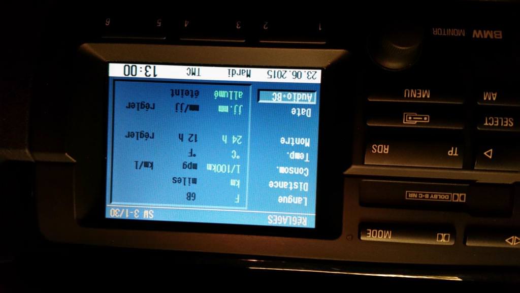

Bon j'ai ouvert ce sujet car j'aurai quelques questions pour ne pas faire n'importe quoi. Et comme je n'ai pas trouver de sujet répondant à mes questions j'ai préféré ouvrir ce sujet. Je n'est pas trouvé la désignation de l'autoradio que j'ai donc je vais vous mettre des photo pour que vous voyez le modèle que je possède. La voiture est une M3 E46 de 02/2001. J'ai entendu un peu de tous mais j'aimerais savoir dans un 1er temps si les mises à jours des GPS MK4 conviendrai à mon autoradio ? Si non alors que prendre comme mise à jour ?
Le but étant pour moi de pouvoir trouver une mise à jour avec le logo ///M au démarrage ainsi que d'avoir toutes les nouvelles routes car le mien est encore d'origine et la mise à jour est de 2001. Mais si je n'ai pas le logo ///M c'est pas grave. Mais avant d'aller le commander chez BMW j'aimerai savoir si il est possible de la trouver autrement.

Salut donc tu as un lecteur mk3 donc il n est pas possible de mettre le logo ///M au démarrage.
Il faut le lecteur DVD mk4
Après pour les mise a jour des cartes il doit y en avoir sur lbc mais c est pas vraiment légale.
Pense que la mise a jour du logiciel et la mise a jour des cartes sont des chose différentes.
Au fait pour savoir la version de ton logiciel va dans régalage et c est les chiffres et lettres en haut a gauche si je dis pas de bêtises.

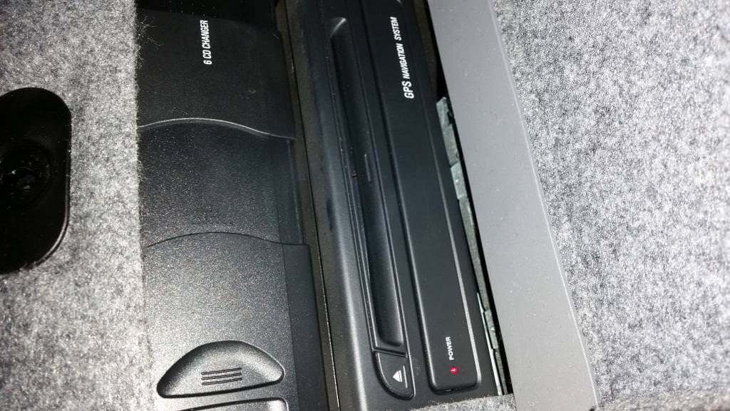

Ce boîtier là (système navigation gps). Certains l'on avec écrit DVD mais moi non étant donner que c'est une phase 1 de février 2001.

Ok tu parles de la nav MK4 pour remplacer ton MK3
tu peux mettre un 16/9 même si tu ne mets pas le MK4 et son lecteur DVD ;)
Merci bien dump! Mais tu crois que la connectique du mk3 et du mk4 sont les mêmes ? Parce que a passer au 16/9 autant passer au mk4 aussi si je peux
Oui connectique identiques entre MK4 et MK3
Même si tu reste en MK3, passe au 16/9, ça change la vie et le tableau de bord rajeunit de 10 ans ;-)
Maintenant si tu peux avoir 16/9 et MK4, c'est encore mieux !
