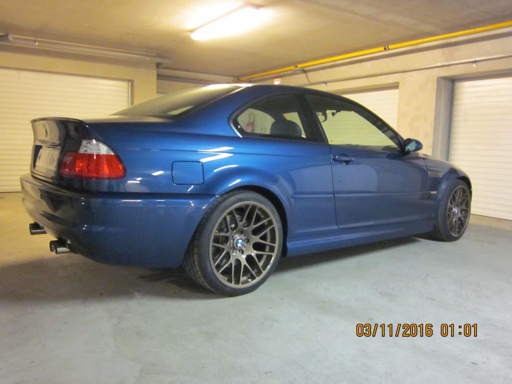

Très belle avec ses nouvelles roulettes :lover:
T'as bien choisi :nickel8:

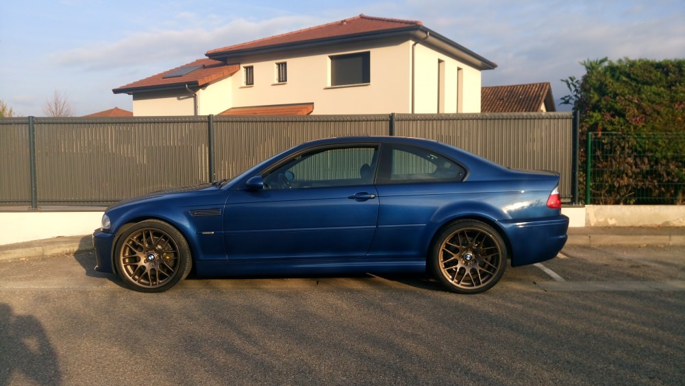

Rabaissement obligatoire maintenant ;-)
Très jolie !!!! +1000 pour le rabaissement :nickel10:

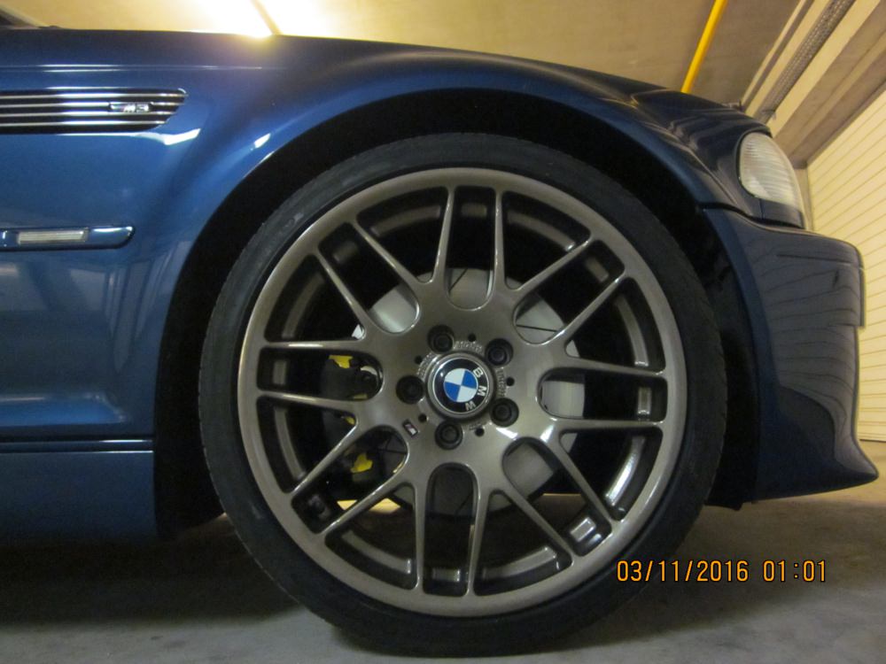

Sympa ces jantes!!! :nickel:

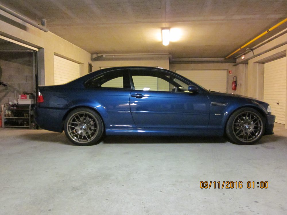

-> ç est fou comme ça donne l impression que les disques avant font tout petit.....
Merci :nickel8:
oui effectivement le rabaissement va devenir une nécessité j'ai l'impression qu'elle en a plus besoin avec ses jantes
Effectivement Léo les disque paraît plus petit encore mais je te rassure c'est les même qu'avant:D
Bon les photos je les trouve dégueulasse mon appareil et tombé en panne plus de batterie et j'ai pris les photos avec un vieux engins j'en ferai des plus belles si possible ce soir
Tu prends des photos à 1h00 toi!!!!:-?:mrgreen:
ah, bien mieux sinon ...!par contre, en sous sol avec cette lumiere, la couleur ressort pas des masses, faudra refaire dehors.
pour la hauteur de caisse t as roulé un peu pour tasser??
Superbe! Manque juste un gros aileron, et c'est une vraie subaru! :nickel4:
Il y a 15 heures, GEBm3 a dit :
Lol non un vieux appareil pas à la bonne heures

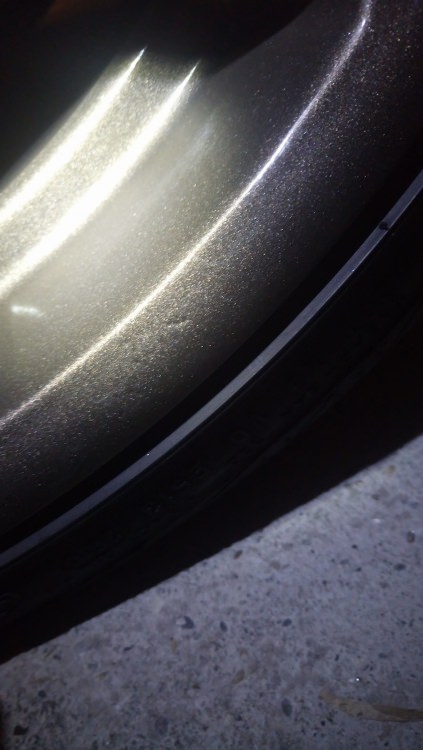

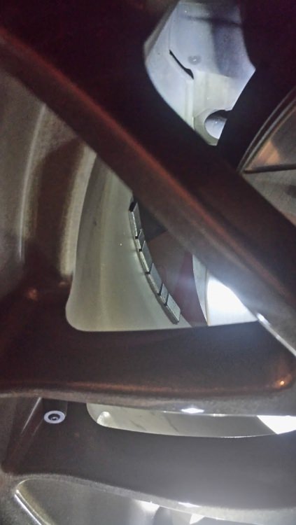

bon, je dois avoir un souci avec une jante avant le garagiste m'a stipulé un défaut et il y a 115 g sur la jante et grosse vibration à partir de 90 km/h, je suis en train de voir avec le  vendeur anglais.. :sad:
Modifié par lotus
Belle  couleur8)..  défaut sur des jantes neuves???
il y a 3 minutes, sedan78 a dit :
oui

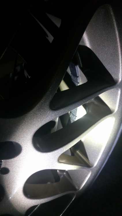

il est vrai j'avais remarquer un défaut d aspect mes je m 'étais pas inquiéter, visuellement cela me gêner pas mes voila impossible de bien équilibrer sa reste des réplique c'est moins contrôler que de la vrai jante bmw
Modifié par lotus
L anglais est perfide. .. si ça se trouve le vendeur savait et s est peut être dit que c est bien suffisant pour un bouffeur  de grenouille... réplique certe mais si les chinetoques ne savent pas faire une jante équilibrée, faut qui fassent des nems. ..(quand tu penses qu ils se mettent à faire des avions de ligne . Au secours ...)
Modifié par Invité
Faudrait tenter une négociation pour qu il t envoie une jante sans défaut à  ses frais et que toi tu lui renvoies la jante avec défaut à tes frais bien que normalement il devrait assumer également tes frais d envoi mais là, faut pas rêver. ..à moins de tomber sur un pro sympa. .. etaies ta demande avec photos et explications de la nécessité de plomber la jante anormalement et insiste beaucoup sur le défaut d'aspect.
Si le mec est chien il te dira :pourquoi l'as tu montée. .????.
Bref,qui ne tente rien n'a rien donc rentre en contact avec ton vendeur, explique lui honnêtement ta situation et tu verra à  qui tu as affaire.
Modifié par Invité
il y a 47 minutes, lotus a dit :
:nickel4:
Effets garantie avec la belle cire
C'est quoi le défaut? Elle est abîmée/déformée?
N'hésite pas à voir avec le vendeur,en général ils sont conciliants sur ebay ;-)
C'est un garagiste soigneux et compétent qui te les a montés tes pneus?
Parce que desfois il suffit de tourner le pneu d'un quart de tour (ou un demi tour) sur la jante pour se retrouver avec un poids d'équilibrage normal.... parfois les types qui montent les pneus ont pas trop envie de s'embêter et mettent 2 tonnes de plombs au lieu de se dire que le balourd du pneu doit être au même endroit que le balourd de la jante....
J'ai déjà vécu ça avec  au moins 90g de plombs sur une jante et soi disant impossible à équilibrée....j'ai été voir un type vraiment compétent et il l'a équilibrée nickel avec presque pas de plombs sur la jante.

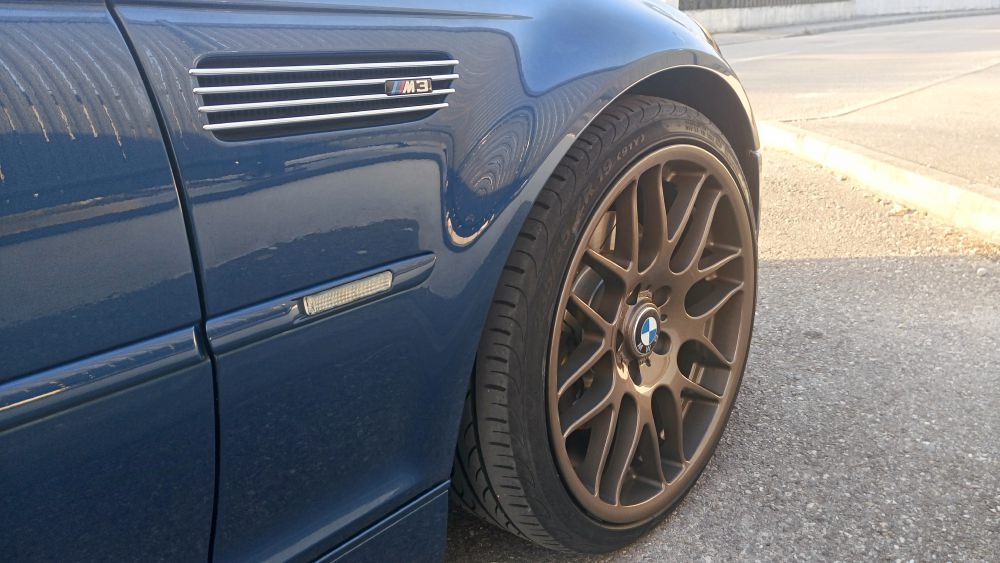

Edit: La couleur est très belle à la lumière du jour et elles rendent super bien sur ta caisse :nickel8:
Par contre,elle est trop haute :-P
Oui, pas con !!!, ,à  verifier avant de se plaindre
Oui, et dans le pire des cas, si payés avec paypal, ils doivent prendre en charge ce que le vendeur ne t’aurait pas remboursé comme par exemple les frais de retours ...(bien faire faire une facture à la poste)
Sinon c'est vrai qu'a la lumière ça rend vraiment bien !!
Modifié par ///Matthieu
:+1: pour un 180degres du pneu sur la jante! Ca avait aussi solutionné le pb chez moi.... parfois, les pneus aussi ne sont pas parfaitement équilibrés et si les deux balourds sont du même côté, ca marche moins bien!! ;-)

bizarrement sur les autres jantes il y a pas trop de poids
je pense vous avez probablement raison je vais le contacté demain
j'avais penser de mettre ma 18 pouces a la place et rouler pour voir sa peut le faire pour être sur de la jante ?
le défaut vient du moulage avant peinture mes c'est minime
je vous poste des photos
