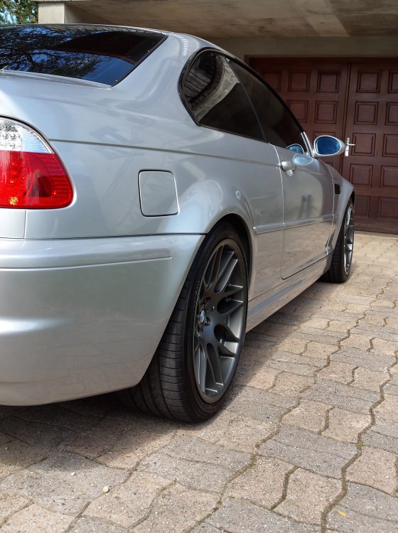

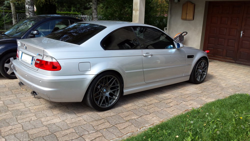

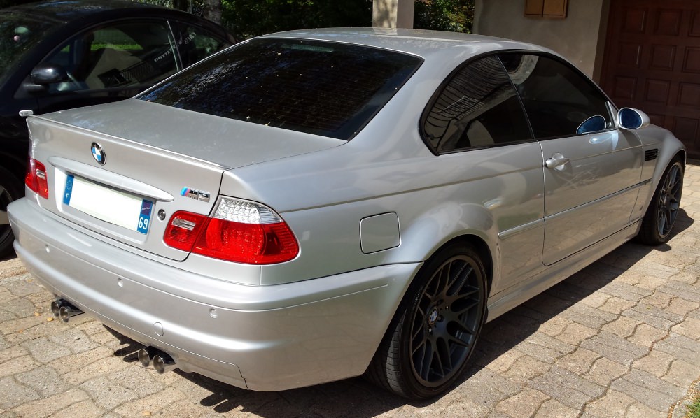

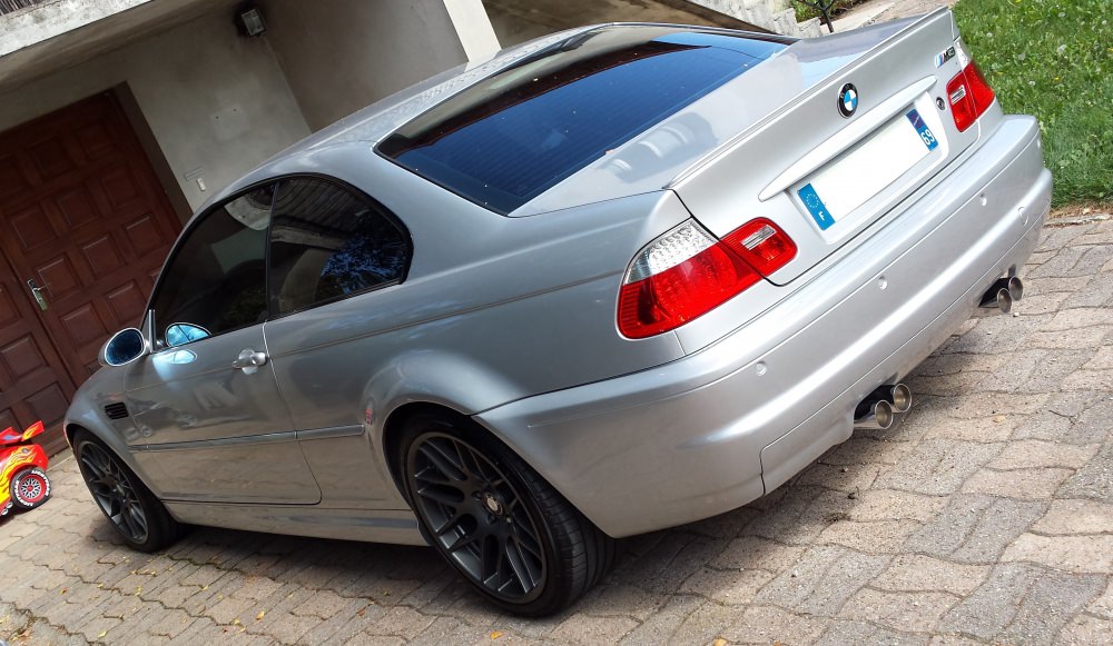

Mon ex avec des jantes CSL replica (Atomic) et des ressorts eibach (-20mm/-10mm),si ça peut te donner une idée ;-)
J'ai que celle-ci sur mon smartphone ,je peux t'en mettre d'autres si tu veux pour que tu vois ce que ça donne sans cales (j'en avais mis mais je n'aimais pas trop le comportement,donc je les avaient enlevées, par  contre niveau look c'était top).

 Le rabaissement est parfait, il ne faut pas plus esthétique polyvalence merci deuce.. Si toutefois tu as des photos où l'on voit bien la hauteur de caisse du sol au bas du pare-chocs
Merci
il y a 23 minutes, lotus a dit :
Merci
Pas de quoi ;-)
Je regarde si j'ai ça ,et je te la poste.
En tout cas,je ne frottais nul part avec ce rabaissement.

Merci deuce pour les photos !!
Et ben du coup j'ai monté les ressorts cet après midi et franchement c'est impeccable, après quelques kilomètres ça rabaisse exactement  comme je voulais, pas trop bas et ca ne fait plus du tout 4x4, l'aile est au dessus du pneu  juste ce qu'il faut !!
Et le comportement n'est pas du tout détérioré, bien au contraire, mais bon faut voir aussi que mes amortisseurs on 5k et le reste des trains est quasiment neuf!

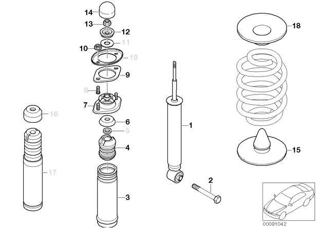

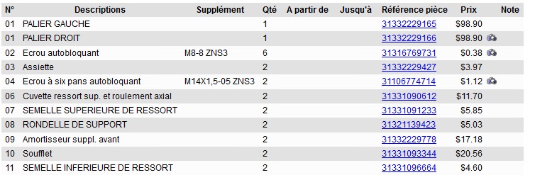

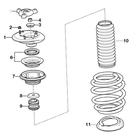

A l'avant, il te faut les repères 6, 7, (9 et 10 en fonction de l’état) et 11 :

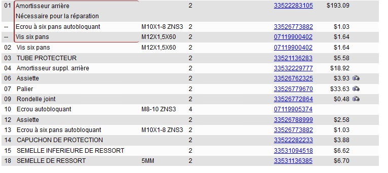

A l'arrière il te faut les repères : (3 et 4 en fonction de l’état), 7, et 9 (15 et 18 en fonction de l'état, les miens étaient bon je les ai juste bien nettoyés):
Modifié par ///Matthieu
 Merci mes je pense, je vais tout remplacer, je préfère mettre tout à neuf tops merci, car je n'y connais rien en pièces.. Sinon, je pense partir sur des coupelles renforcer d après acs3 il me faut d'autre chose en renforcer?
Perso je mets tout en neuf aussi !!
coupelles renforcés?
lesquelles, repère 1 à l'avant ?

Interessant ces schémas !
pourquoi vouloir changer le palier arr numero 7 ???
il y a 35 minutes, GEBm3 a dit :
Je penses pas qu'il y ai une usure particulière au niveau de ce palier, mais le caoutchoucs ayant plus de 15 ans, quite à démonter.. moi je le changes
