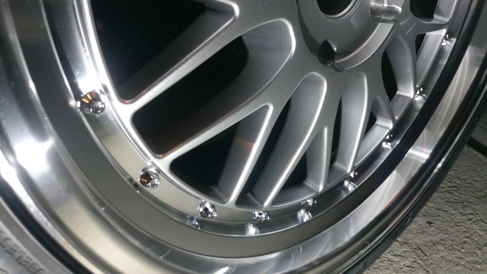

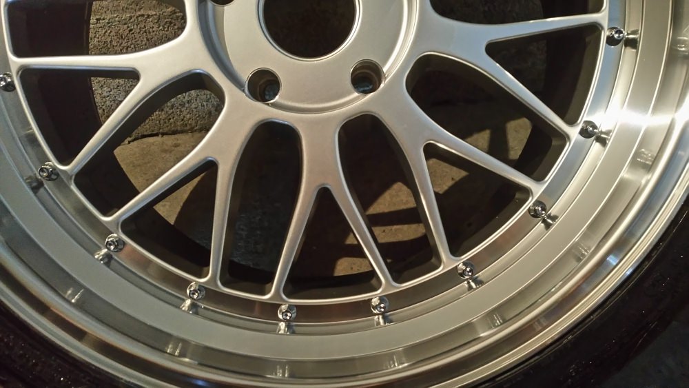

Traitement céramique sur les jantes merci à max pour tout les bon conseil
DSC_4760.thumb.JPG.c4fe9c7726207d885232c456aa70fb74.JPGDSC_4746.thumb.JPG.2e34283434bb503705f161c8a3bbe605.JPGDSC_4763.thumb.JPG.a59f75d01f2f38cf75f55f817c88675f.JPGDSC_4761.thumb.JPG.9322f54e249cd1d889f1cc8bba1f130d.JPG

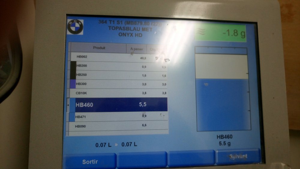

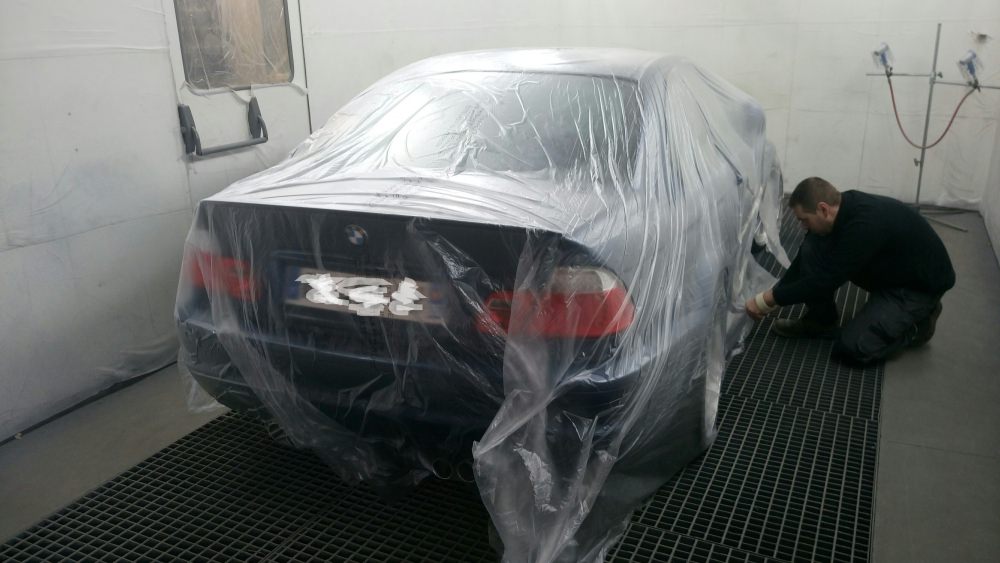

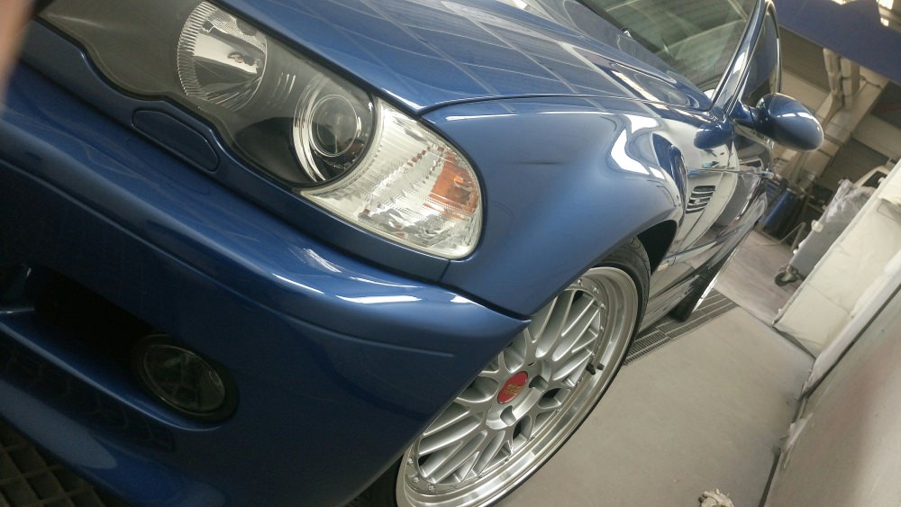

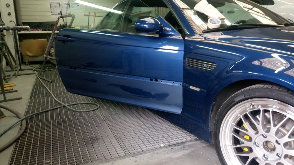

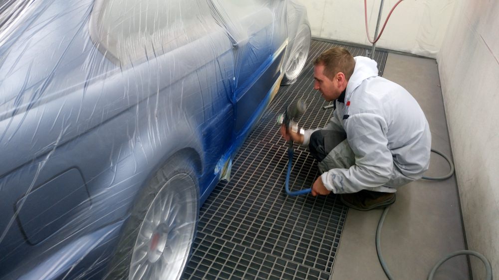

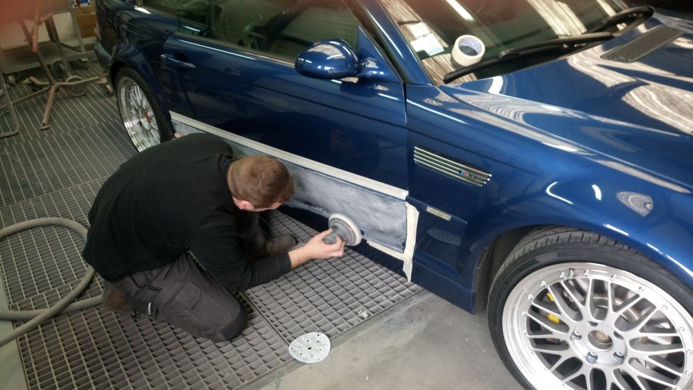

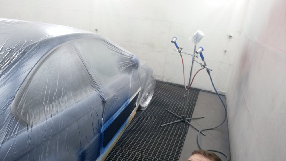

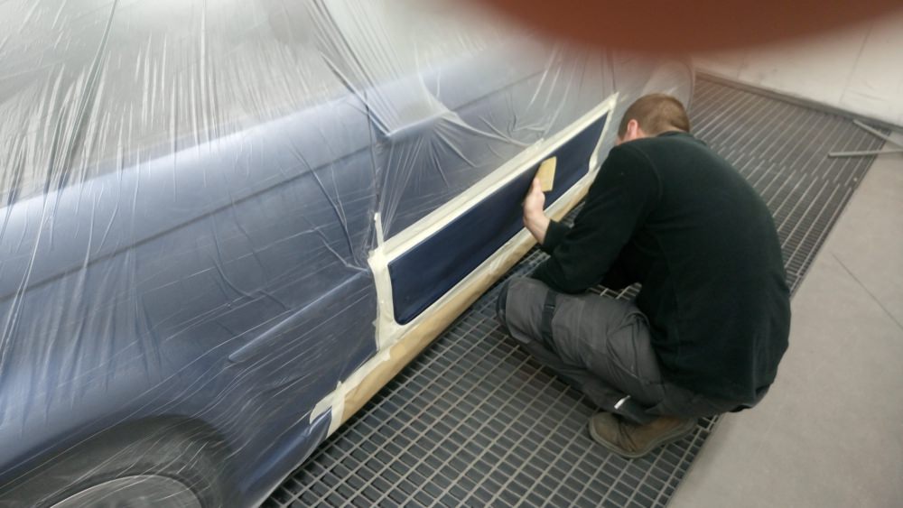

et petite imperfection de carrosserie une légère différence de teintes sur le bas de la porte à l'ail arrière..
Mon ami s en est occupé à la perfection comme d'habitude

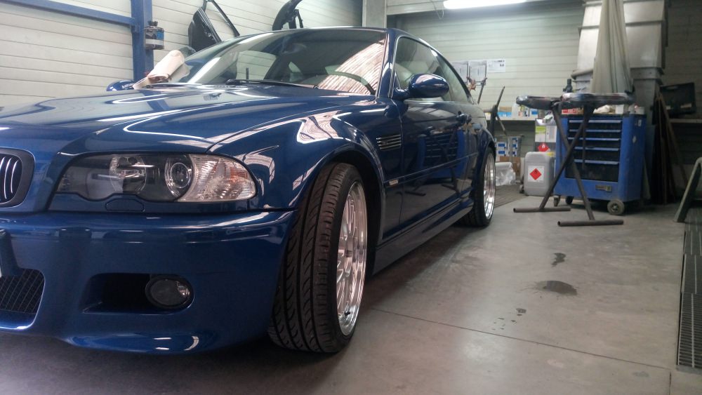

DSC_4779.thumb.JPG.76864c4c86931946722c9eb61e79d18f.JPGDSC_4771.thumb.JPG.92e0da7c06ee333997c7f3060d630818.JPGDSC_4774.thumb.JPG.7d2cef586a4ffe443388371fb824e139.JPGDSC_4775.thumb.JPG.2834ea7000559b758f3af83b1326db19.JPG_20170319_110723.thumb.JPG.91a97d7feea7ba035249ea3450df3b20.JPGDSC_4785.thumb.JPG.70d8dc76a53a01eb38e1d6f07f53e10e.JPGDSC_4788.thumb.JPG.1b6248c77e6ce85ffa699227dfc2951c.JPGDSC_4787.thumb.JPG.fbeaa2d5183ec7f0189e6dc394234c53.JPG
avant
Après
Quelques photos

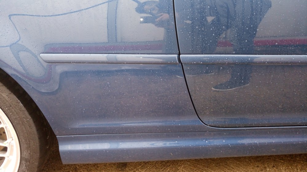

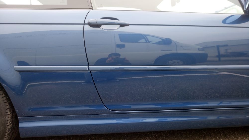

Beau boulot pour les jantes !

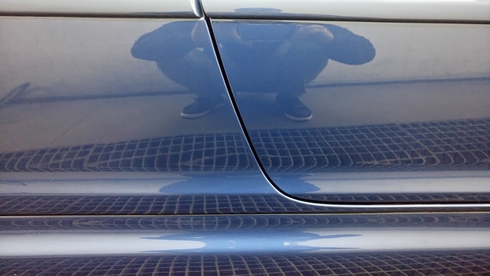

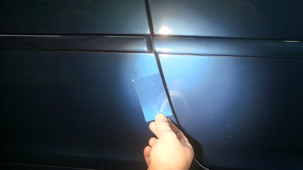

Par contre j'ai maintenant l'impression que ta une diffrence de teinte entre sous et au dessus de la baguette...
il y a 54 minutes, Yannis a dit :
C'est la nacre du bleu topaze qui fait cela, il faut regarder sur des lignes horizontal, car l'effet de la lumière change la couleur sur les Parti vertical..

Il est vrai cette différence de teinte n'est pas évident à voir ayant l'oeil, c'est vraiment un détail qui me dérange maintenant, je peux dire niveaux carrosserie, elle est parfaite près pour défilé..
on le voit sur cet photos aussi

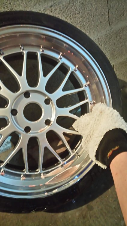

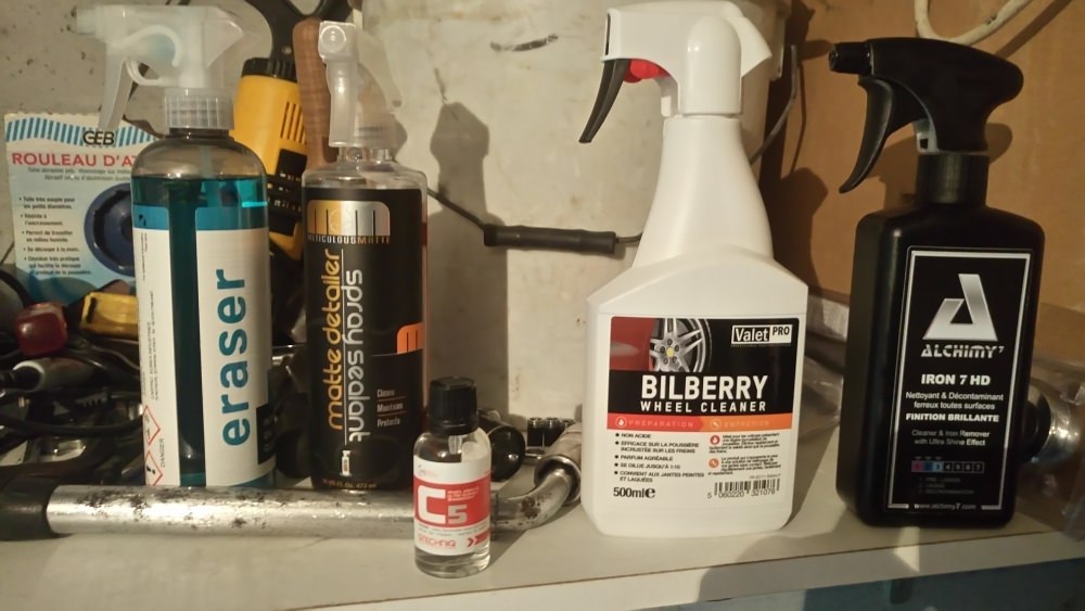

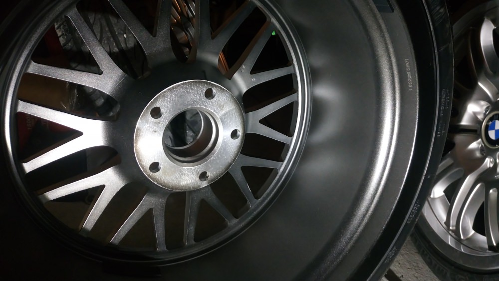

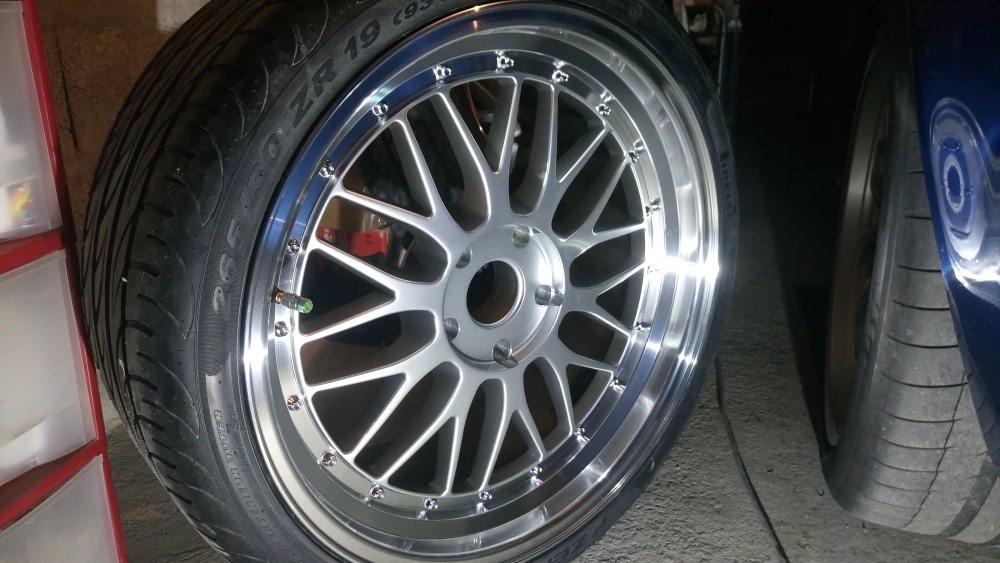

Pour le traitement céramique, ce est pas très compliqué en soit mes c'est assez long au final à faire..

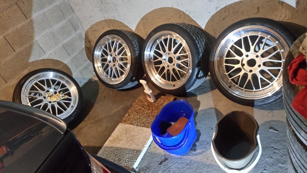

Donc première étape..
Démonté les roues bien laver avec un nettoyant jantes ferreux  intérieur et extérieur de la Jantes moi j'utilise le HD 7 et rincer abondamment
http://www.maniac-auto.com/fr/nettoyage-jante/959-iron-7-hd.html

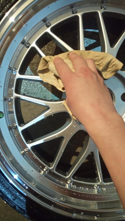

Bien séché, la jante pour éviter d'avoir des traces calcaires moi j'utilise une peaux de chamois bien mouillée à l'eau chaude
DSC_4749.thumb.JPG.e7bd603e8257b61f2294f9f51ad44a5a.JPGDSC_4754.thumb.JPG.bf9a880e83c857dba55e94d6083f7322.JPGDSC_4755.thumb.JPG.1a6e179dff66130a29cd0636649e4345.JPG
Deuxième étage
Dégraisser avec chiffon micro fibre la jante j utilise signature séries orange
 http://www.maniac-auto.com/fr/degraissant/73-signature-series-orange-degrease.html?utm_source=blog_cart&utm_medium=blog_cart&utm_content=signature-series-orange-degrease
Et pour supprimer la moindre trace avant application du traitement, j'utilise Eraser toujours avec une microfibre
 http://www.maniac-auto.com/fr/cleaner/567-eraser-8809397812256.html?utm_source=blog_cart&utm_medium=blog_cart&utm_content=eraser
3 eme étape
Application du traitement céramique prendre 30 ml
http://www.maniac-auto.com/fr/protection-ceramique/529-c5-wheel-armour.html?utm_source=blog_cart&utm_medium=blog_cart&utm_content=c5-wheel-armour
à l'aide de l'applicateur fourni qui est tout simplement du coton bien imbibé de coton avec quelques gouttes et l'appliquer sur la jante ne laissez pas plus d'une minute ou deux sur la jante et essuyez immédiatement avec une microfibre bien veillée à ne laisser aucune trace laisser sécher à température ambiante pendant 24 heures..
 tutoriels maniac  https://www.maniac-auto.com/fr/blog/protection-ceramique-jantes-tuto-n19

Explication parfaite, je te remercie ! :D
@lotus !! Y a un truc que je pige pas ,vraiment pas ..
 Pour le application du traitement céramique :
Tu dis ,mettre quelques gouttes sur le coton ...  en mettant 2 e gouttes sur un bout de coton tu arrives à  faire toute ta jante ????  Ça  doit être sec non ?rien que l absorption du liquide par le coton !!... ???
Après tu appliqués sur la jante.. tu frottés? Ou tu fais un passage ?
Enfin tu dis : ne pas laisser plus d une minute ou 2 puis essuyer...   pourquoi ? Et pourquoi enlever ce qu on s est fait chier à  poser?
Merci de me donner un peu de lumière car pour moi c . St vraiment mystérieux ..
Il y a 13 heures, sedan78 a dit :
Non je ne mets pas 2 goutte je mets environ une dizaine de gouttes sur le bout du coton mais je vérifie à fur à mesure que l'applicateur soit toujours humide c'est pour cela que la petite fiole de 30 ml est nécessaire pour faire les 4  jantes des 2 côtés
et oui tu essuie tout de suite après application , c'est écrit dans le mode d'emploi pourquoi c'est comme ça pareil j'ai cru qu'au final je retirais toute la protection mais ce n'est pas le cas j'ai laissé dans une petite zone cachée un petit surplus de protection et après séchage on constate  bien une sorte de petite croûte bien dur donc ça a lair d'être efficace
OK.  Merci,ça s'éclaircit pour moi :nickel8:

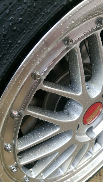

Effet céramique :lover:

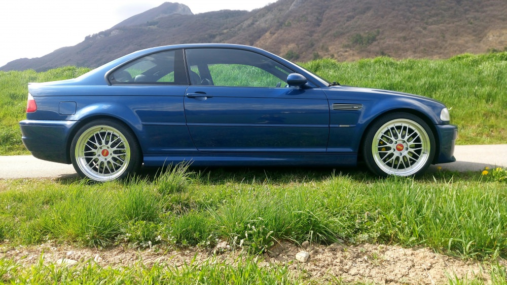

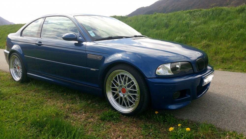

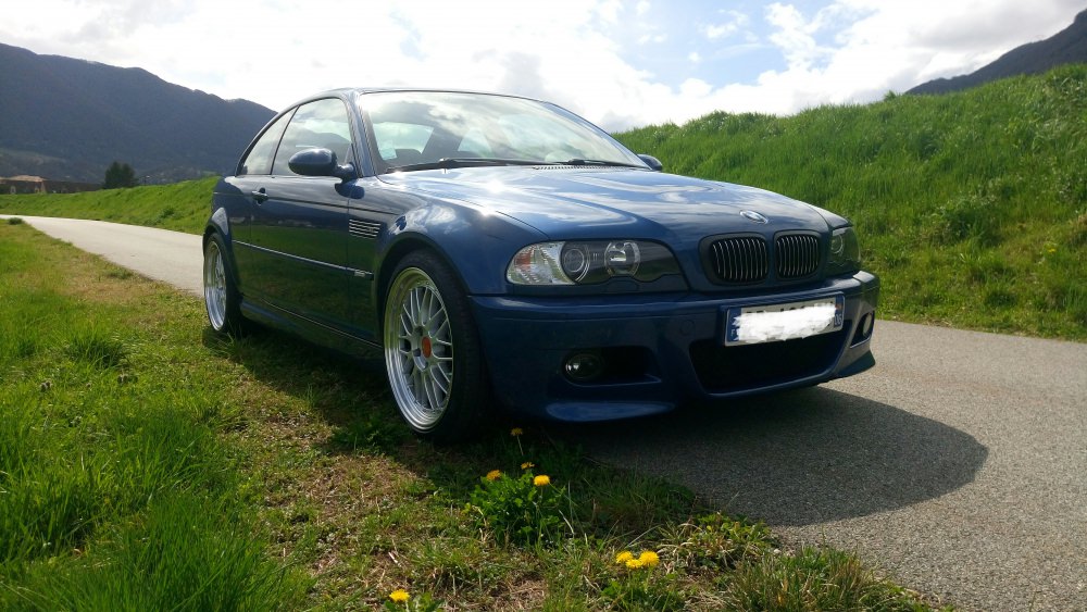

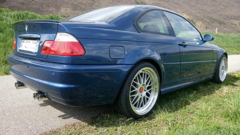

Photos du printemps :lover: Je suis fan des BBS
_20170323_143044.thumb.JPG.2bd74c2c2b1829fbe0be77d6005d0a76.JPG_20170323_143146.thumb.JPG.714265366eaf2b4f13d4019dd4918ba5.JPG_20170323_143359.thumb.JPG.b87ef951532899461f6d3efa68f53eb4.JPG_20170323_144029.thumb.JPG.52f58636771ab74a2b411d196adcdde7.JPG
Ah oui ça le fait plutôt bien!!. Sympa les photos, on voit clairement la différence de temps entre Grenoble et la Normandie.
Je pense suivre le même traitement que les tiennes pour protéger les miennes qui viennent d'être refaites.
+1 sympa et surtout dans cette teinte.
