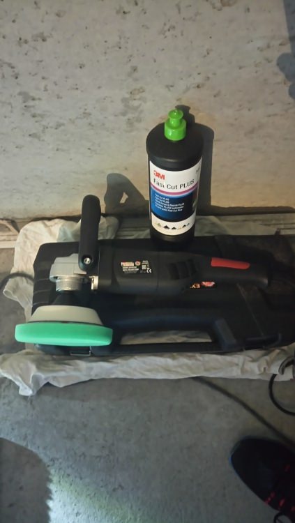

C'est sympa pour 100€ tu a l'orbitale et le disque !
Parce que j'en ai marre d'étaler le cleaner et la cire à la main :roll:

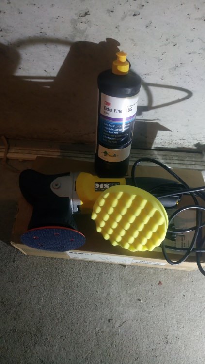

  • On cherche à avoir la perfection de mon pare-chocs  On va donner plus d'éclat au vernis accentué l effet miroir....  Première étape on va policher à l orbitale avec un poliche à grain fin po
Il y a 19 heures, La Miche31 a dit :
C'est clair un gagne temps..

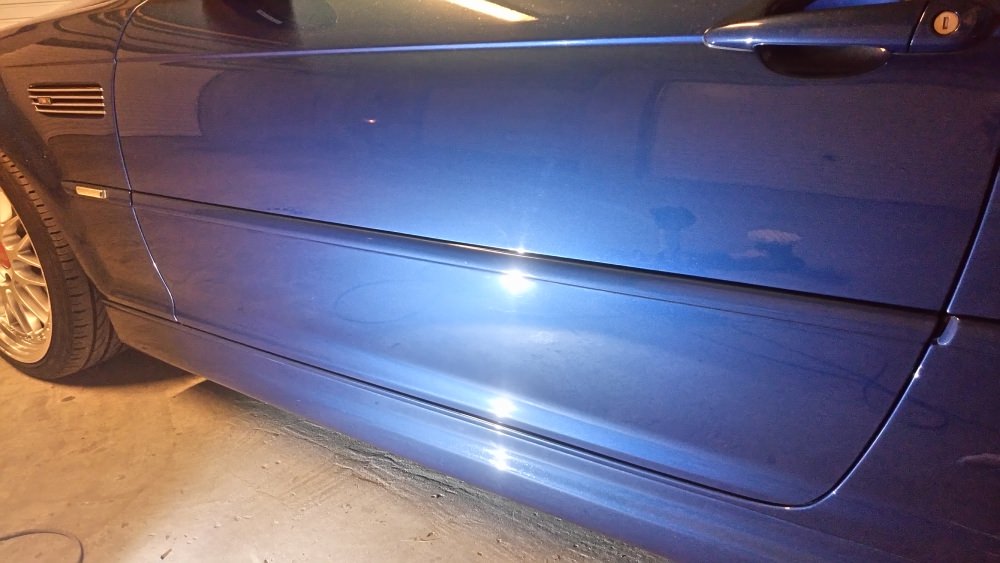

On continue dans les détails
J'ai pu tester les machines et elle font très bien leurs travail j'en suis satisfait
Donc j'ai fait quelques bricoles c'est vraiment du détail car la M est déjà très bien esthétiquement

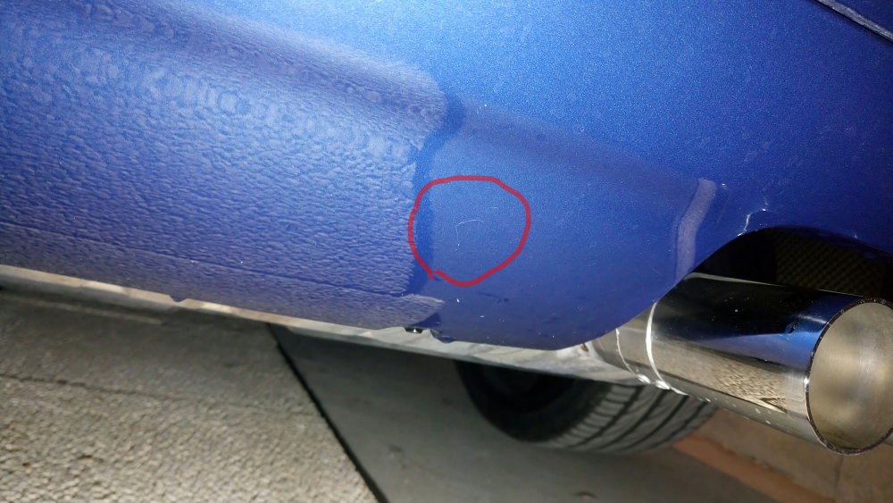

J'ai supprimé une petite rayure profonde sur le diffuseur à la rotative vitesse 1 avec police 3M vert pad vert ( 1000 tour minutes)
On va doucement sur les plastiques
Et je finis à l orbitale poliche jaune pad jaune

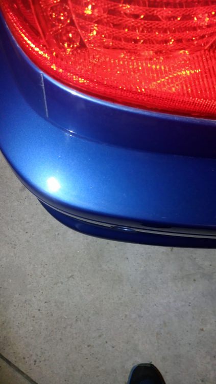

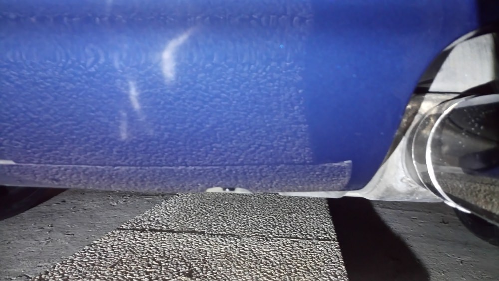

Petite rayure
Disparu

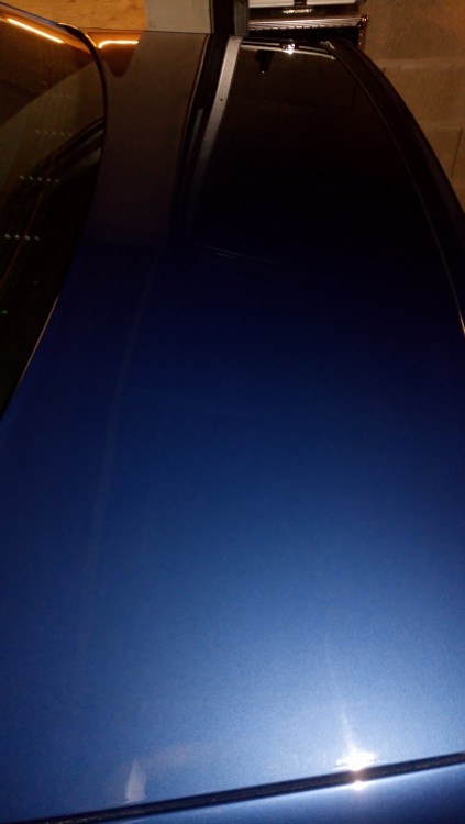

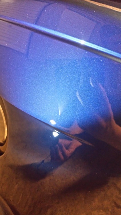

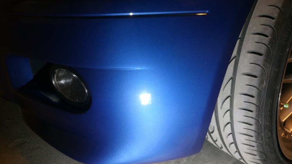

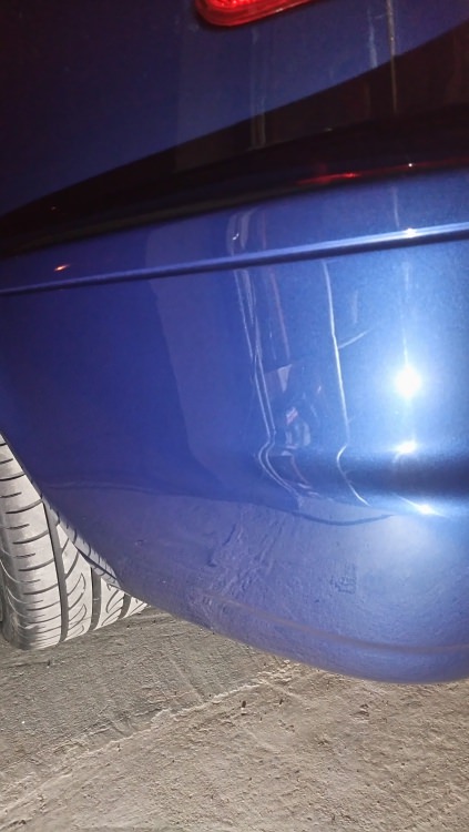

Un peu de micro rayure pare-chocs avant côté conducteur puis portière côté conducteur et pare-chocs arrière et malle
Le tout avec l'orbital pad jaune et poliche jaune
Je pourrais avoir encore une brillance supplémentaire avec le bleu pour la finition mais je ne veux pas non plus passer ma vie Lol, déjà 6 heures de travail rien que pour ça
Et il me reste à poser la cire pour protéger le tout

Je suis sur la cire en ce moment 2 heures de passer et j'ai fait la moitié de la caisse

En faite je dirai il y a une demi-heure de perdu de préparation pour positionner le véhicule et vice-versa quand j'ai terminé
Mais je suis méticuleux je passe l'eraser pour retirée toute trace de calcaire et résidu poliche ensuite j'essuie le surplus d'eraser avec du coton et pareil j'applique la cire avec le pad fournir sans appui en forme de vercule uniformément et essuie au coton plusieurs passes d'essuyage sont nécessaires pour supprimer toute trace de cire
Je cire aussi toutes les parties peint du véhicule sous basse caisse entre les portières sous pare-chocs et les partis cacher du pare-chocs quand tu ouvres le compartiment moteur et malle

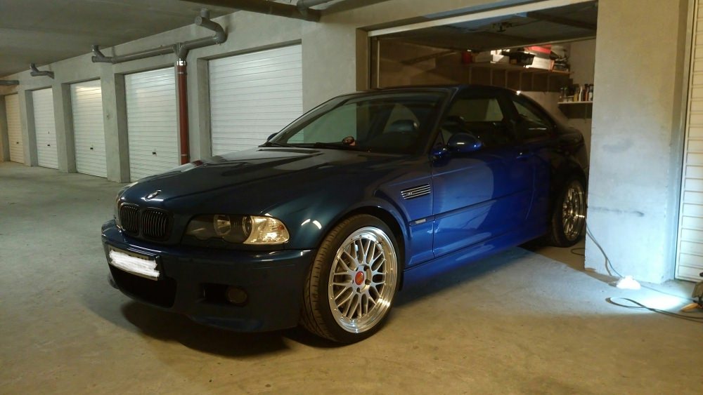

bon enfin terminer pour de bon
4 heures environ de cirage
Prête pour le concours de beauté 8)

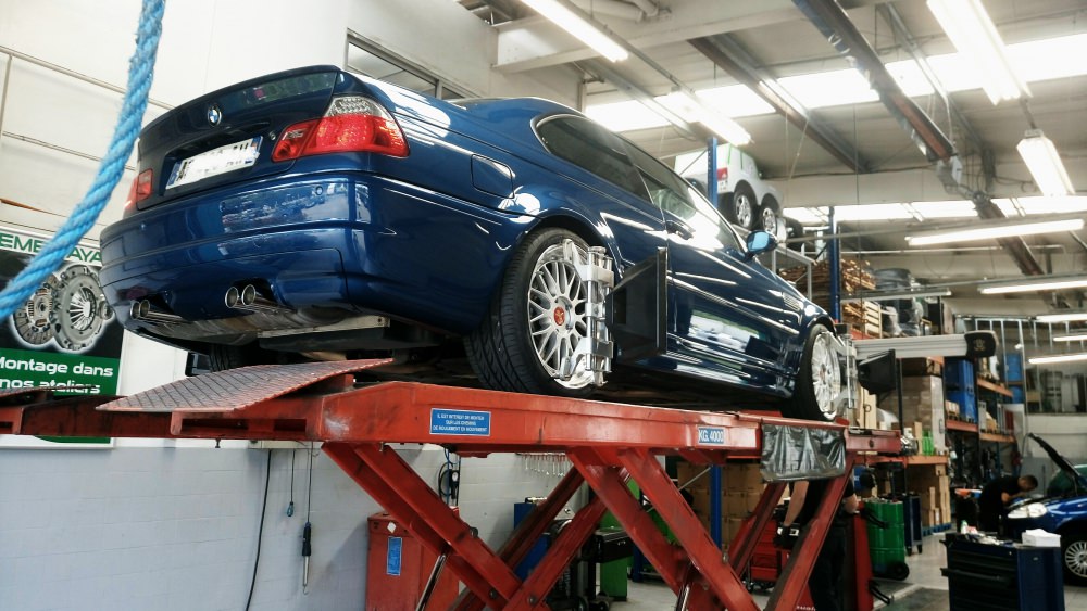

Passage de la M au contrôle technique
Verdict...
''ripage excessif sur l'avant ''
Sinon rien autres bons je m'en doutait vu comme elle est suivie
Le technicien me dit....elle a besoin d'une géométrie rien de grave
Aujourd'hui l'auto passe en géométrie et verdict
Rien... !
Tout est dans le vert ou proche l'auto est très bien équilibrée même!
Donc verdict leur ripage à la con sert à rien !
Sinon très content du technicien il a été à mon écoute et à protéger les griffes des radars avec du caoutchouc et il a bien protégé le volant et le siège
