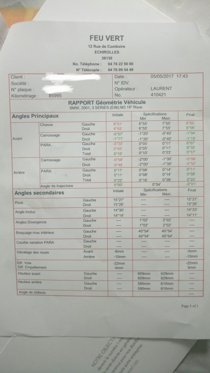

Voici les mesures de ma géométrie...
Le technicien d après lui le carrossage arrière est tout à fait normal qui soit dans c'est tolérancé les M3 d'origine serait comme ça!!.(  il a possédé une E46 pendant 5 ans et déjà travaillé plusieurs fois sur d'autres M3)
Et effectivement il n'a pas pu augmenter même en remplaçant les silentblocs des bras ce n'est pas dit
En regardant sur le net on voit aussi cela
Modifié par lotus
Avait-il mis les poids nécessaire pour faire la géo?
pas besoin d'être gros dans la voiture pour faire une bonne géo
ptdr je sors :paf:
il y a une heure, Séb63 a dit :
Les poids ?
Je comprends pas !
Tout ce que je peux dire, c'est que pour lui elle était très bonne.. Et en regardant sur le net les éventuels résultats, je suis satisfait de mon tableau.. Par contre, c'est le carrossage arrière, je ne suis pas le seul à avoir les valeurs or cote à ce que j'ai pu lire sur auto faible kilométrage..

pour simuler le poids du conducteur, on met un poids dans l'auto. Cela influe forcement sur les reglages.. après moi non plus je le fais pas.
Par contre, avec ton faible carro arrière, elle doit être bien vive du popotin!
