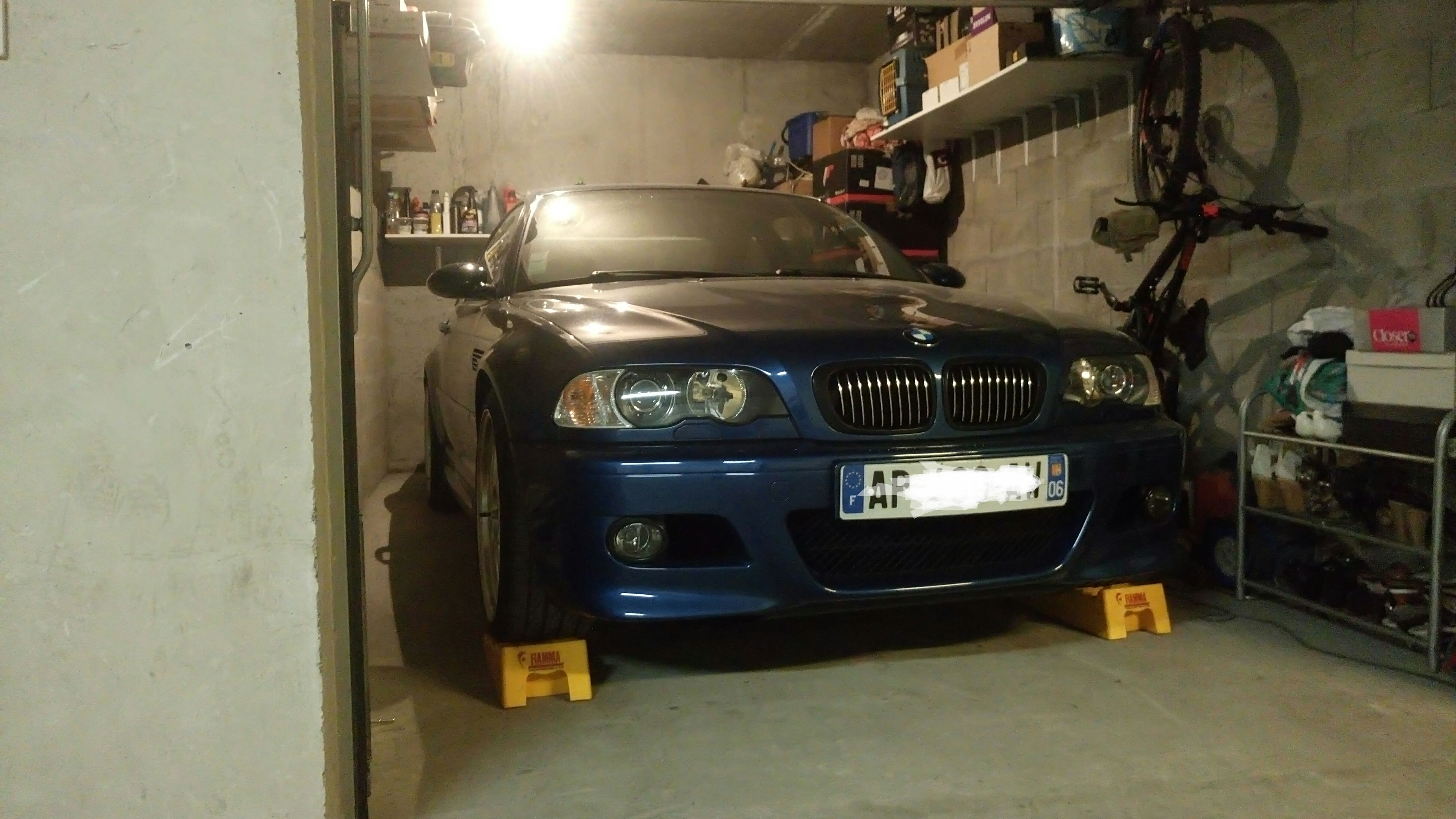

Mon mécanicien étant indisponible je me suis motivé
Remplacement

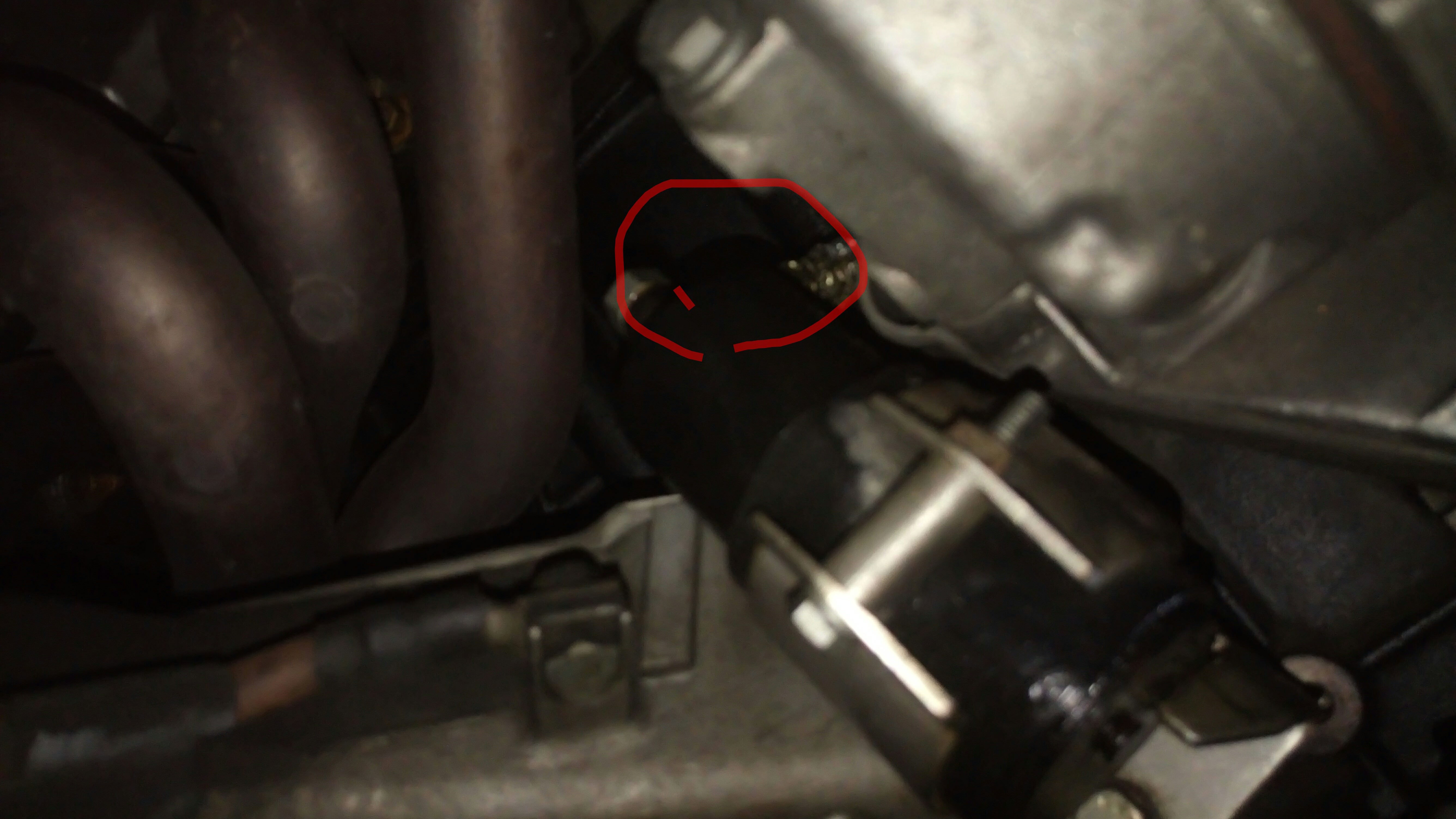

  *Récepteur embrayage ( fuite)
.. *vanne arrêt 1 bar  (fuite)..
*durite renforcé entre le vanos et la pressure accumulateurs ( fuite)..
Je vous ferais un petit briefing quand j'aurai tout terminé, il ne me reste que la Durite renforcée.
Modifié par lotus
Tu te fais pas trop chiez à faire la vanne d'arrêt et la durite vanos ?
On s'en aperçois pas souvent mais les 3/4 du temps ça suinte ces conneries..
Il y a 12 heures, La Miche31 a dit :

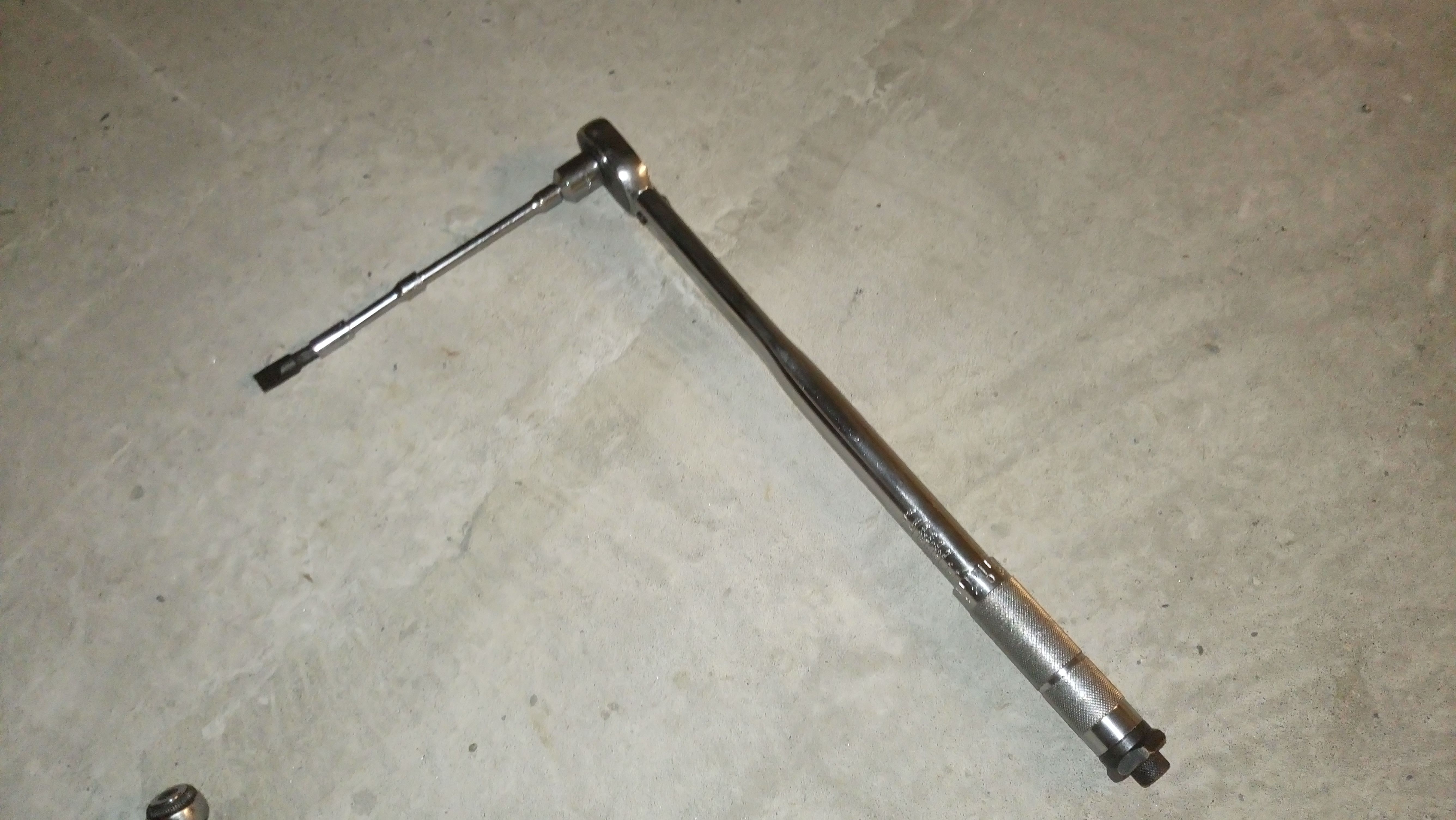

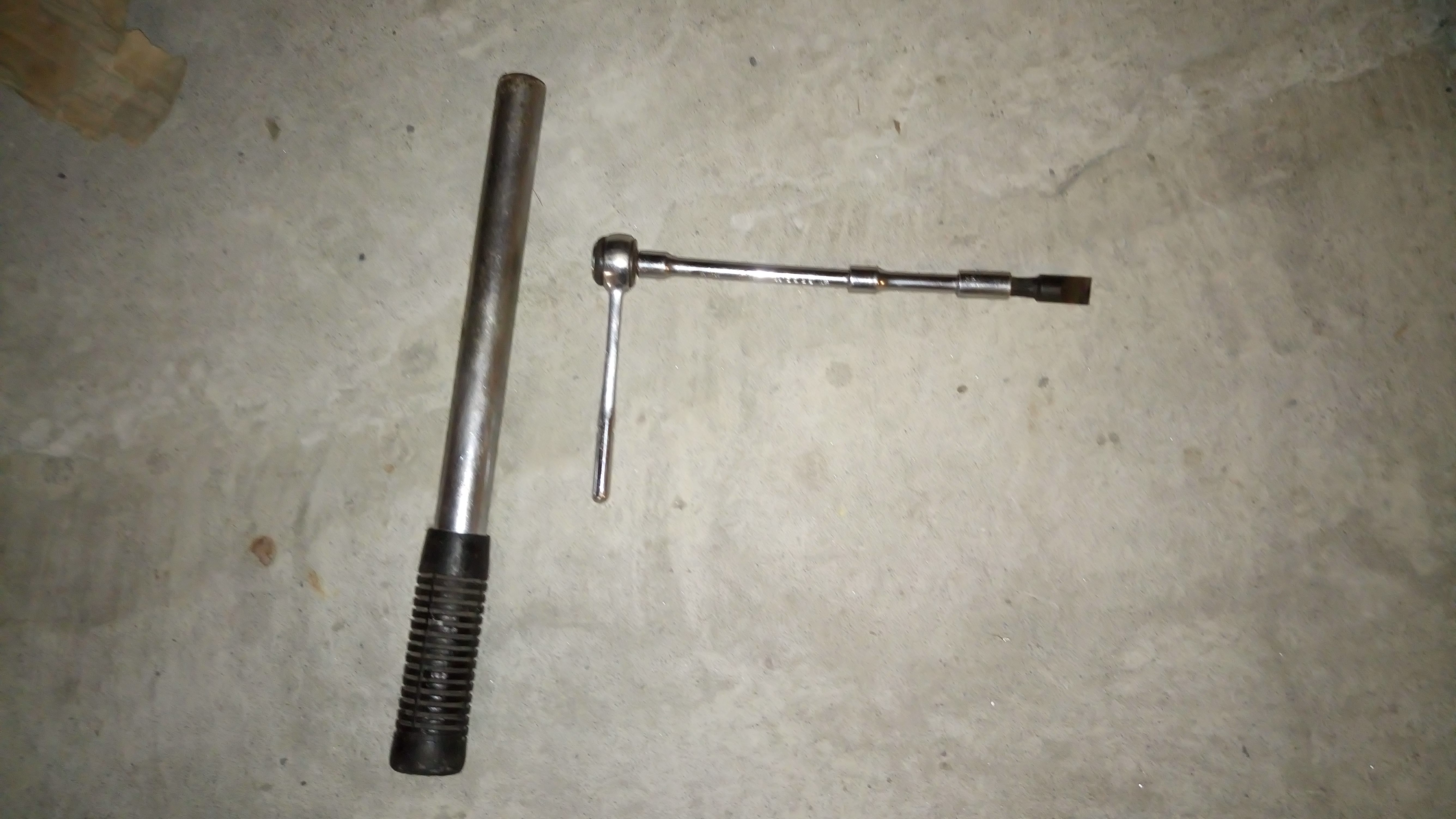

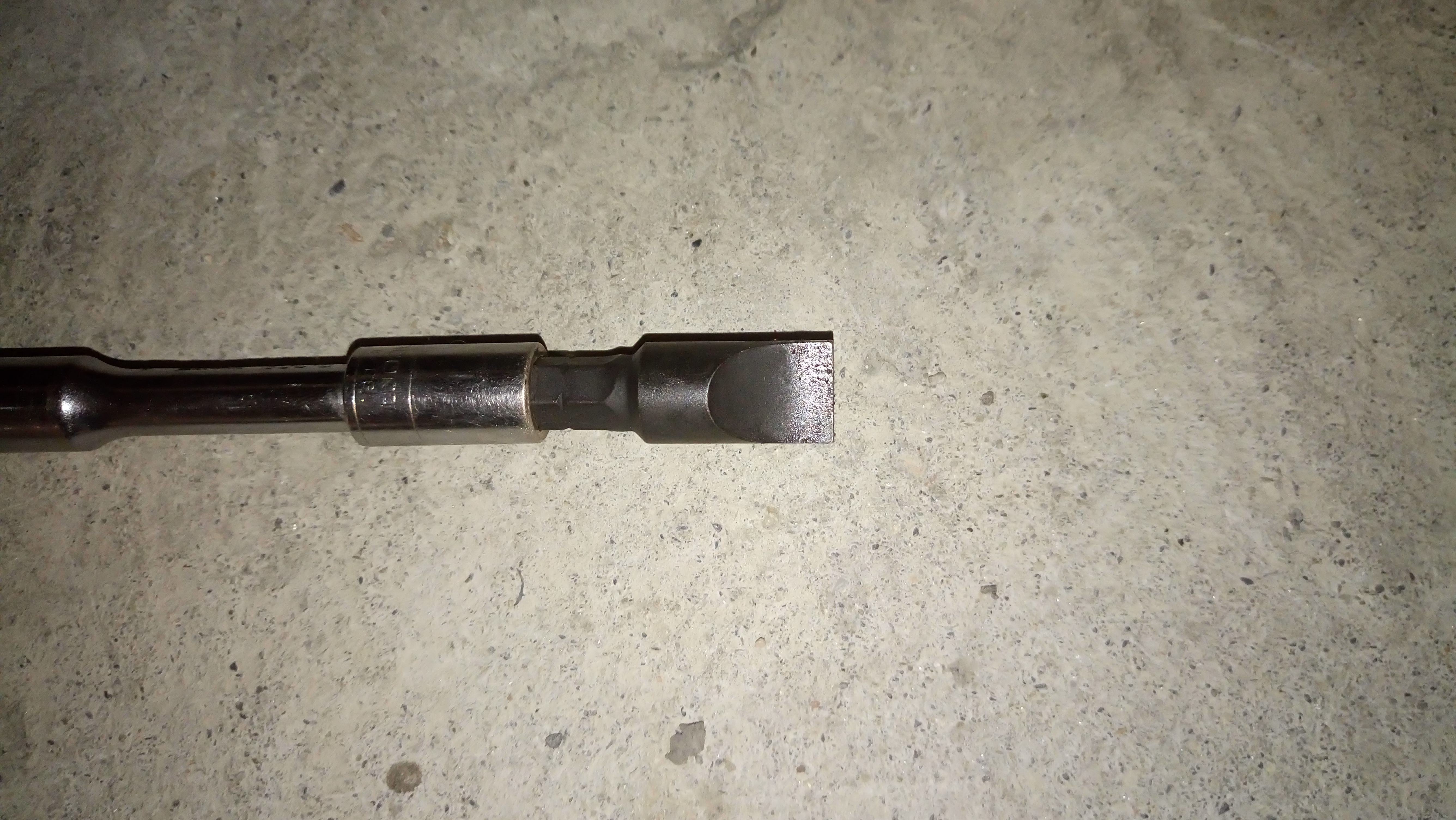

Non, ma seule crainte, c'est de se trouver sous l'auto je n'aime pas de tout, C'est, pour cela, j'ai préféré avoir les roues au sol et utiliser des rampes pour camping-car.. Franchement la vanne arrêt 1 bar, je m'attendais à un truc galéré avec tout ce que j'ai pu lire.. Pas du tout je trouve plutôt très accessible, il faut juste avoir le bon outillage..
Un cliqué avec rallonge et surtout avoir le bon embout plat que j ai galéré à trouver , il en faut un balaise et tout roule..

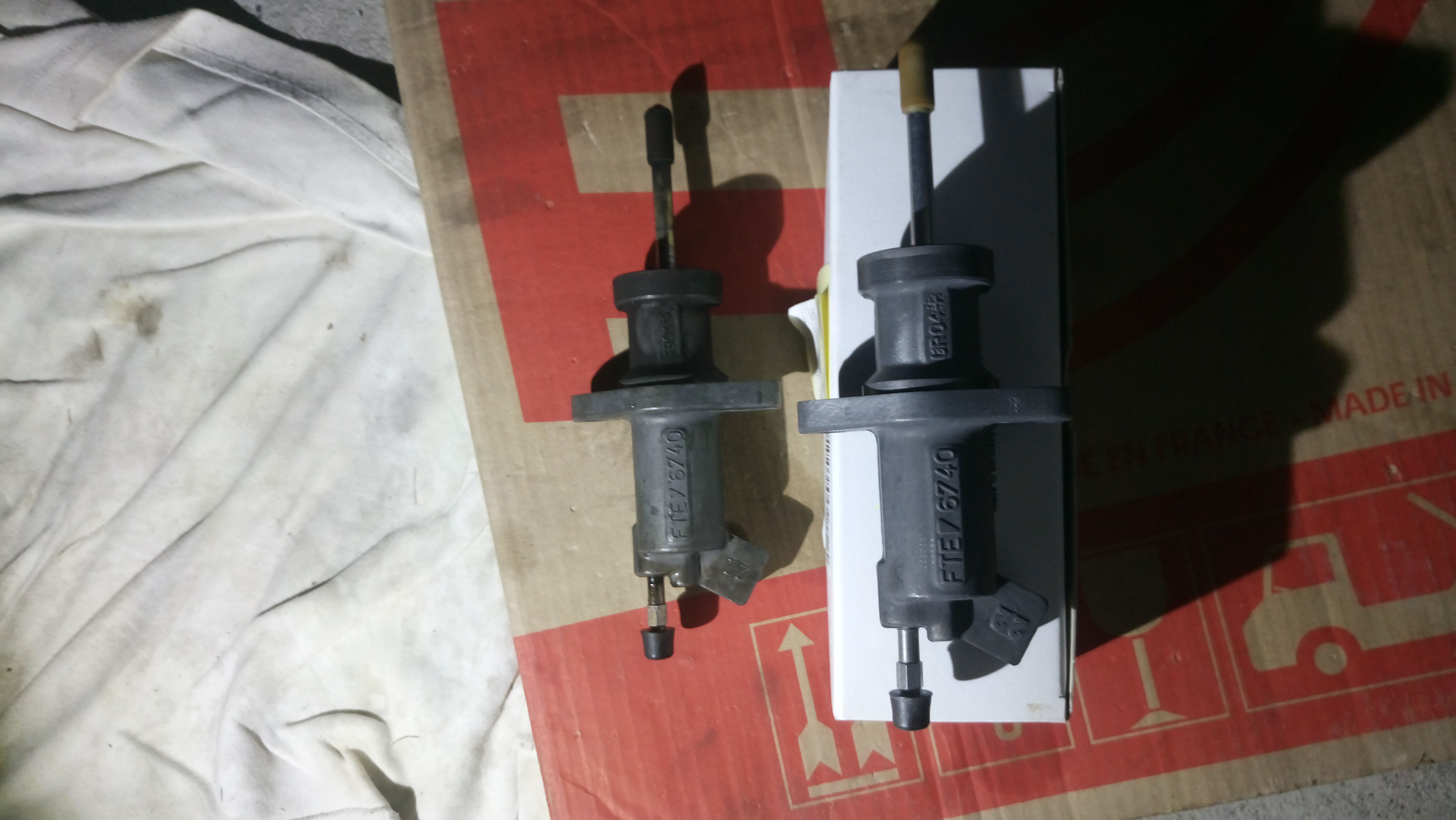

Passage des vitesses très dur moteur chaud véhicule à l'arrêt mon mécanicien m'a dirigé sur la piste du récepteur embrayage..
Et en regardant de plus près une fuite au niveau de la visse de purge je décide de le remplacer..

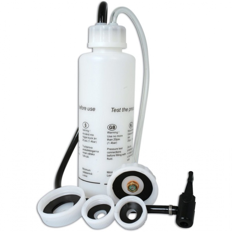

Liquide RBF 600 Et je purge à l'aide eezybleed très très bonne procédure pour 30 euros, c'est vraiment un bon produit, on suit bien la notice et tout se passera bien..
Tout est rentré dans l'ordre la purge c'est bien faite la pédale embrayage est parfaite et les vitesses passent super bien..

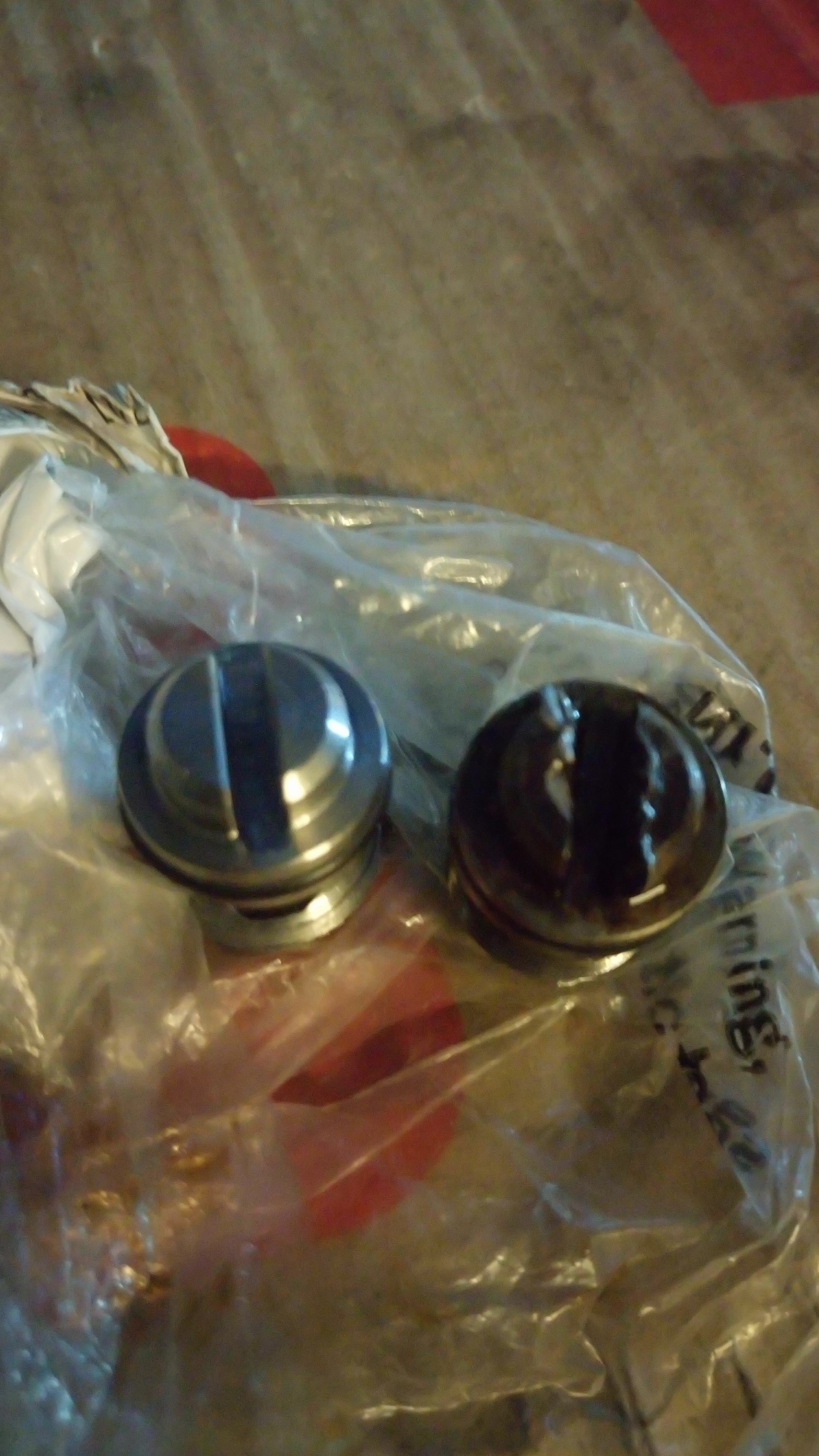

* vanne arrêt 1 bar

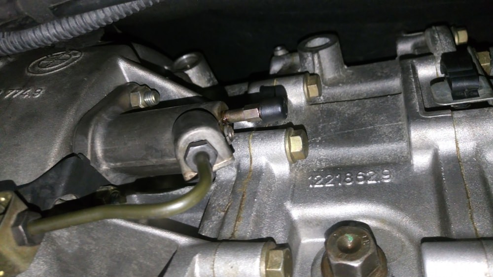

J'ai retrouvé de l'huile à côté de la cloche d'embrayage et en regardant de plus près on voit une fuite au niveau de la vanne arrêt 1 bar.
Il faut retirer la protection plastique sous moteur et la tôle de renfort sous moteur..
Et on la voit clairement coté passager à côté du collecteur échappement.. On utilise un cliquer avec rallonge et surtout avoir un gros embout plat sinon sous peine d'abîmé la pièce..
Chose que j'ai fait à vouloir persisté avec un embout trop petit , j'ai vite compris que je devais arrêté et de me procurer le bon embout.. Et ça se fait très bien rien de compliqué..
Et j'ai même pu serrer au couple 20 NM
*photo si dessous huile sur cloche d'embrayage

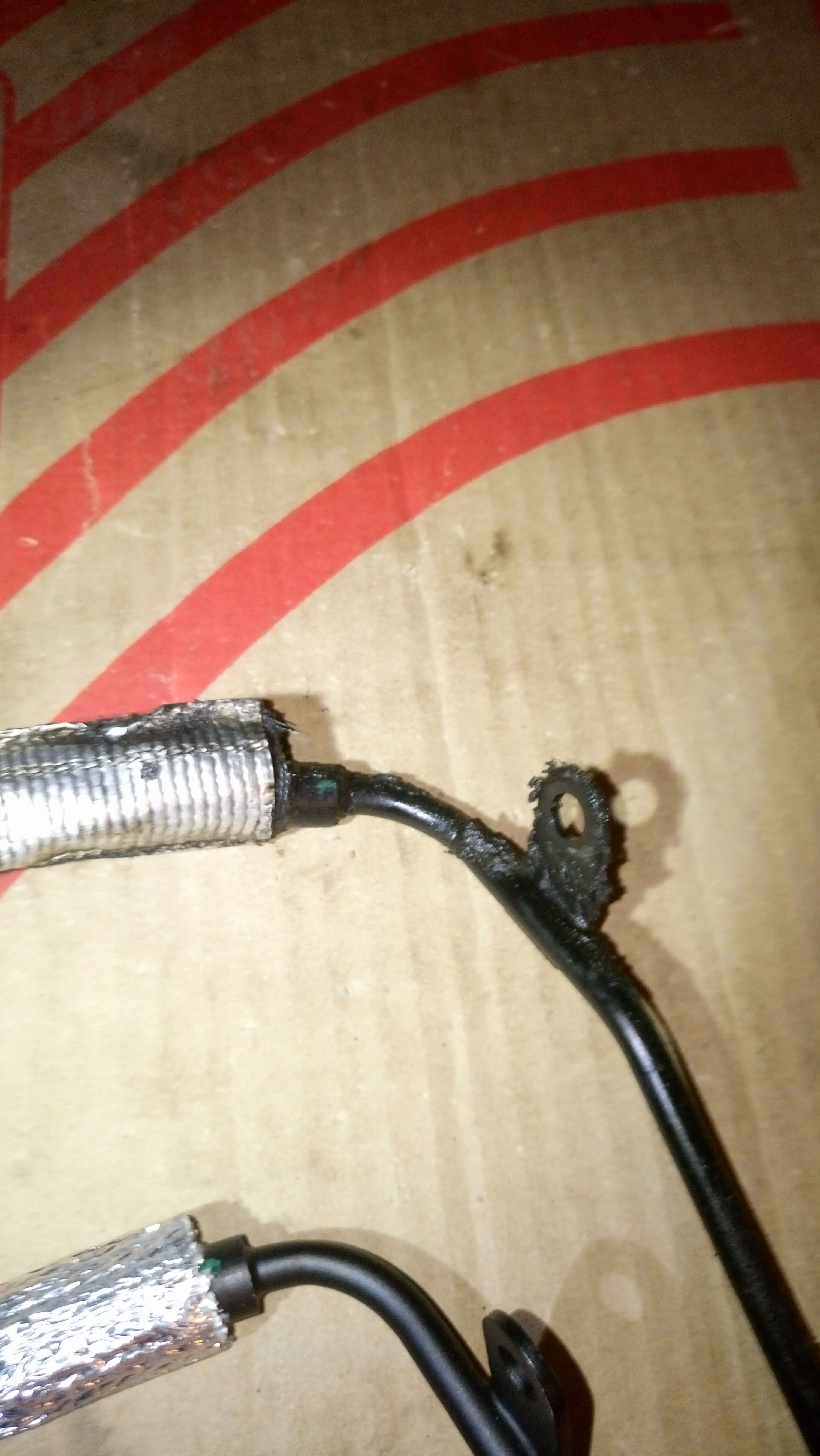

La  durite entre  l accumulateur de pression d huile et le vanos n est pas une durite rigide ( comme  les E36 )??
à l’instant, sedan78 a dit :

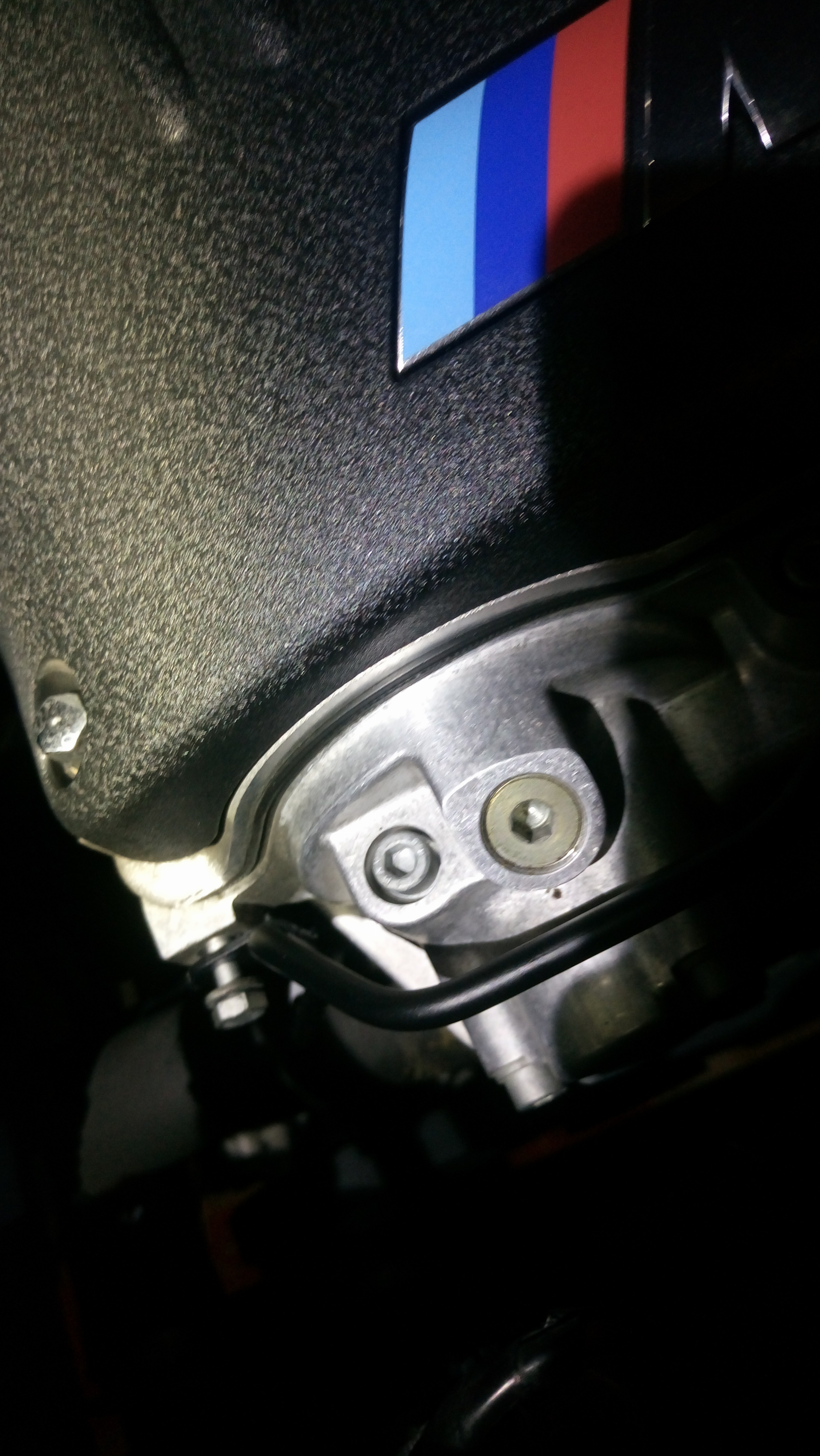

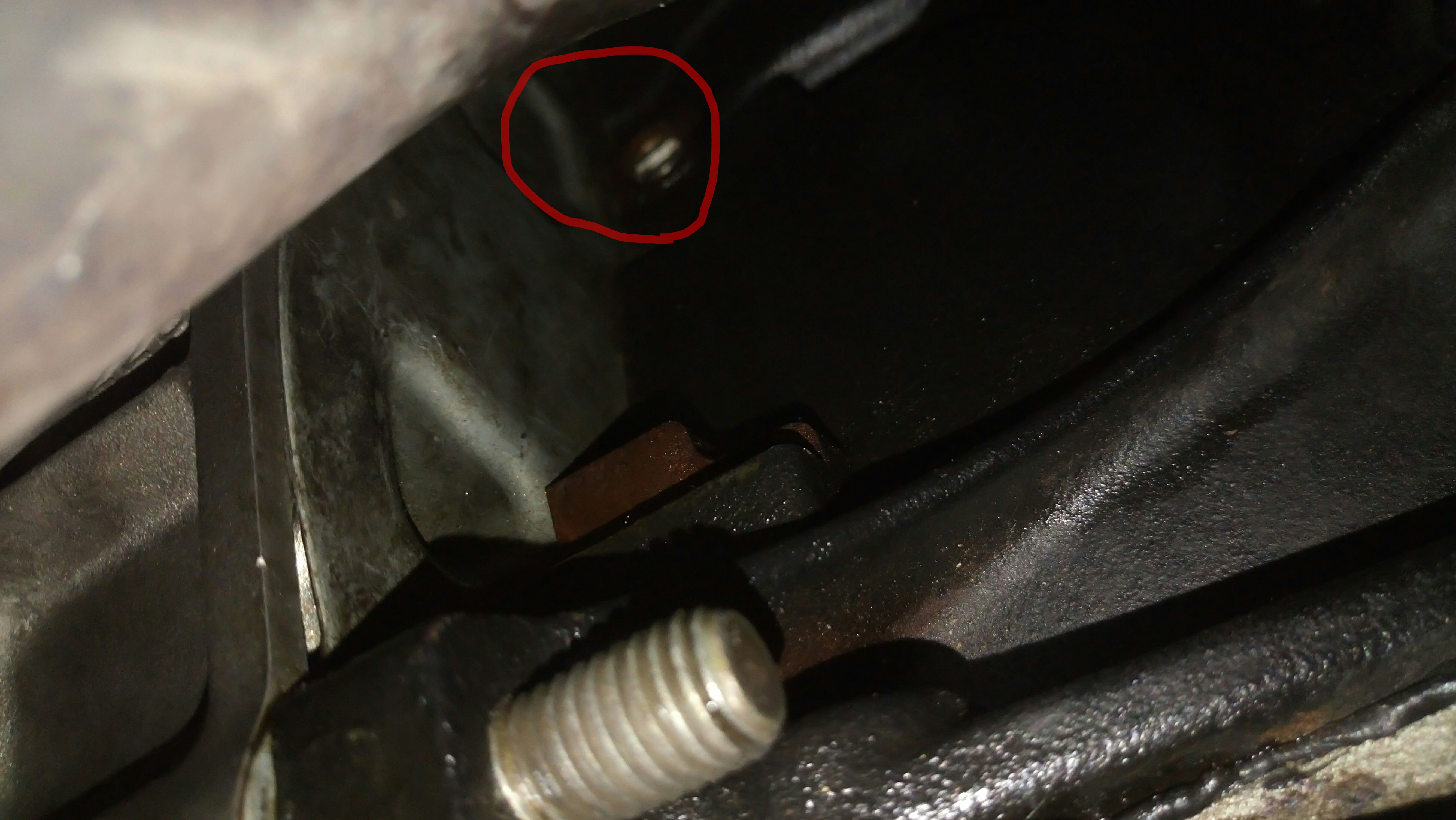

Si elle est rigide aussi, j'ai regardé de plus près et j'ai trouvé la visse de fixation , elle va être un peu galère à accéder, mais ça va le faire..
Ça  fuit sur les embouts?
il y a 16 minutes, sedan78 a dit :
Ça fuit au niveau du raccord côté pressuré accumulateurs le sertissage ou il y a la protection aluminium sur la durite ..
Modifié par lotus
Peut être  juste  un léger  desserage ?
il y a 6 minutes, sedan78 a dit :
Non, je vois bien que sa vient bien du sertissage, c'est tout noir huile brûler et le gras remonté bien vers le milieu de la durite

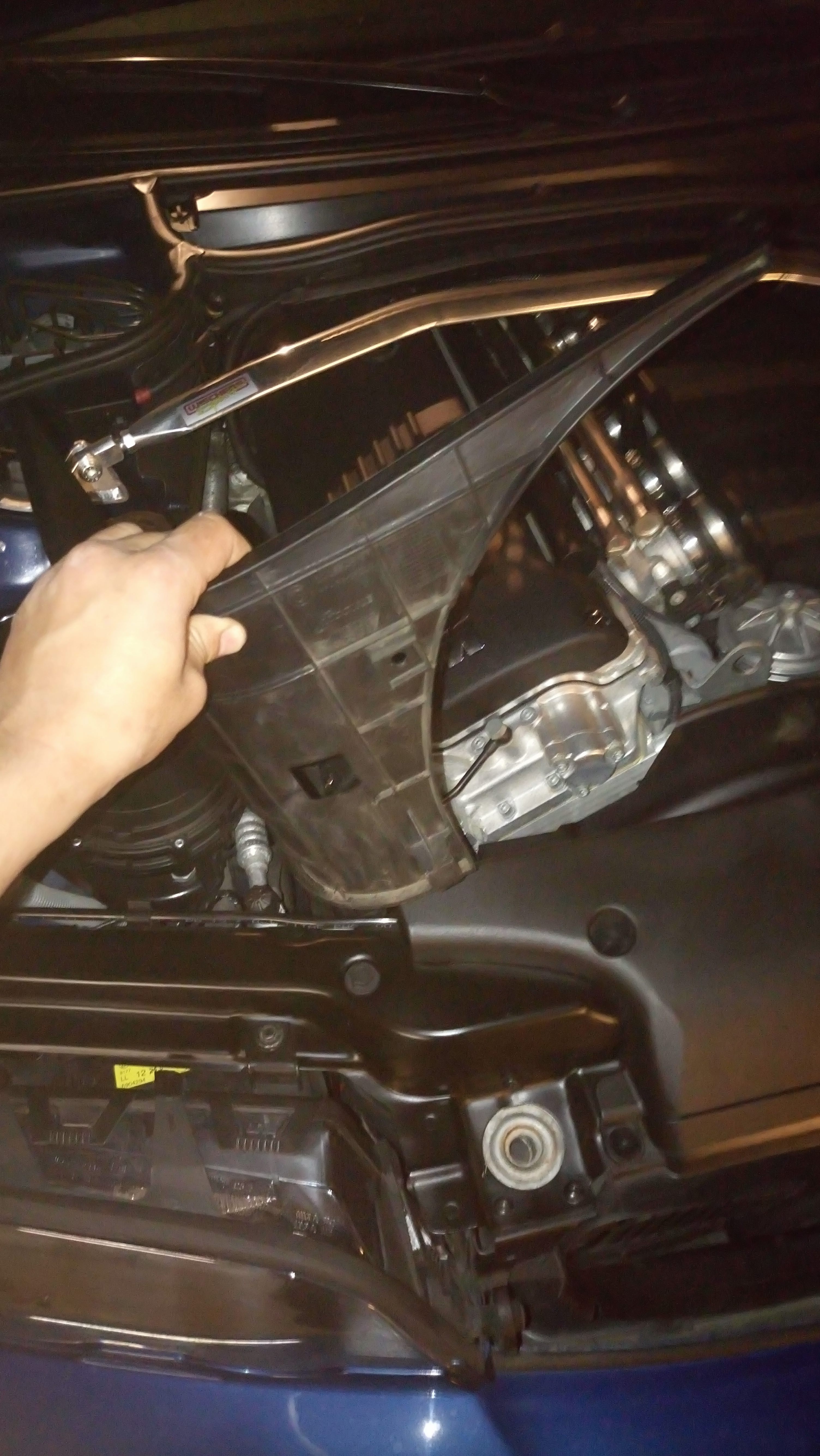

J espère  que c est moins chiant  à  changer que sur E36 car J ai assisté à  l échange de la mienne  par JPhilippe... et bien c est pas triste :
Dépose plenum admission
Dépose  du y  d entrée  de liquide de refroidissement  dans le bloc moteur
Dépose  du ventilateur de refroidissement ( de mémoire )
Bref  beaucoup de déposes. ... la durite  rigide ayant ses formes et courbes et comme par définition elle est rigide , pas moyen de l enlever ni en remettre une neuve sans les deposes de ce qui entrave. .. l accu de pression étant bien planqué  en contre bas du bloc ( sur E36 toujours )
À oui quand même pas mal de démontage, J'ai retiré seulement le séparateur de chaleur moteur et l'on voit très bien son cheminement jusqu'à la pressurer accumulateurs avec la visse de fixation.. Je suis presque sur, il y aura rien autre à retirer, ça va le faire, c'est bien accessible..
C est peut  être  mieux foutu sur la e 46.......ce que je te souhaites vraiment...
( petit  oubli :  tôle  pare  chaleur  et boîtier  filtre  à  air  déposé  aussi sur la E36 )
Bon, je suis allé voir ça, sa c est retiré facilement..

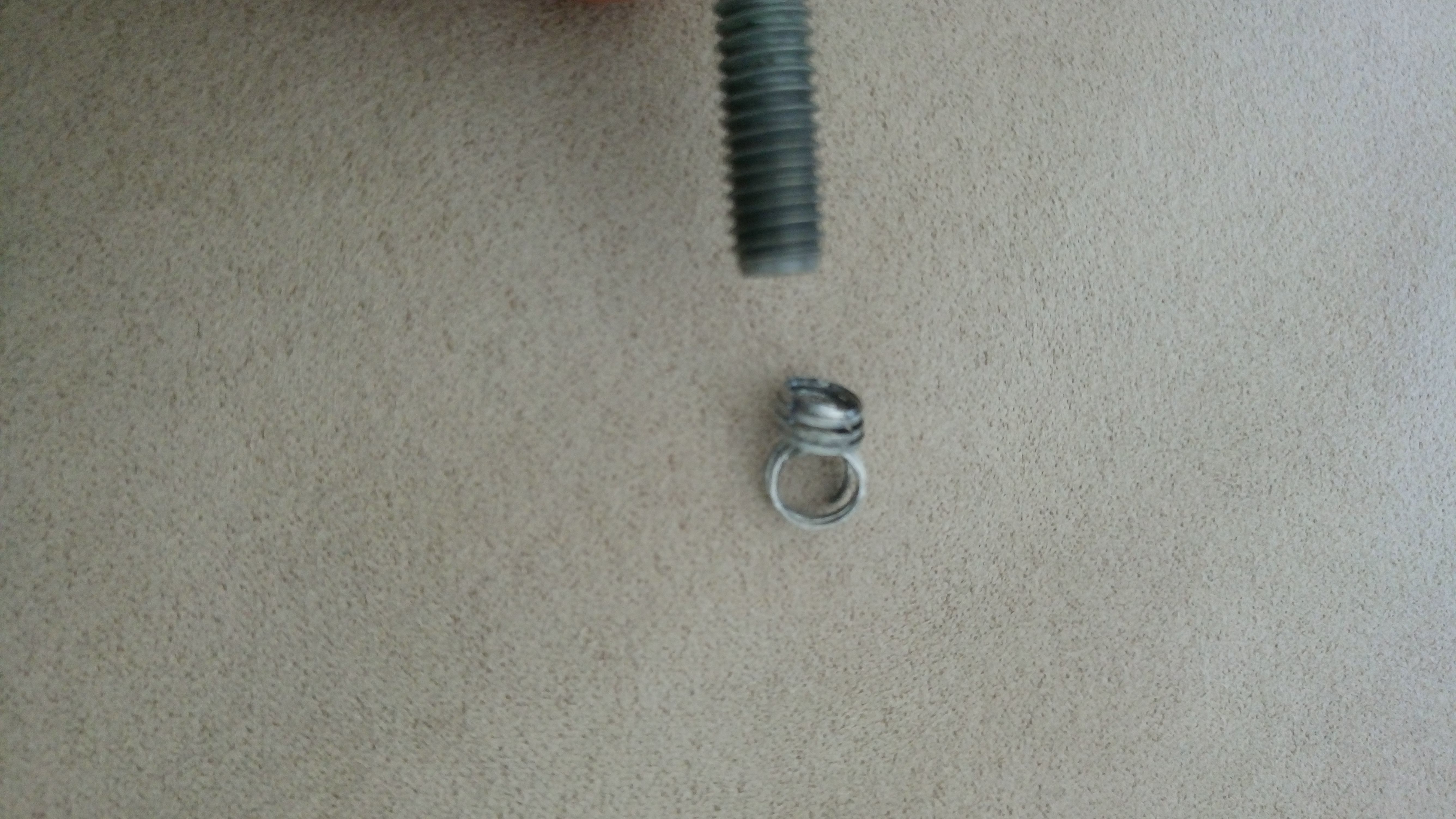

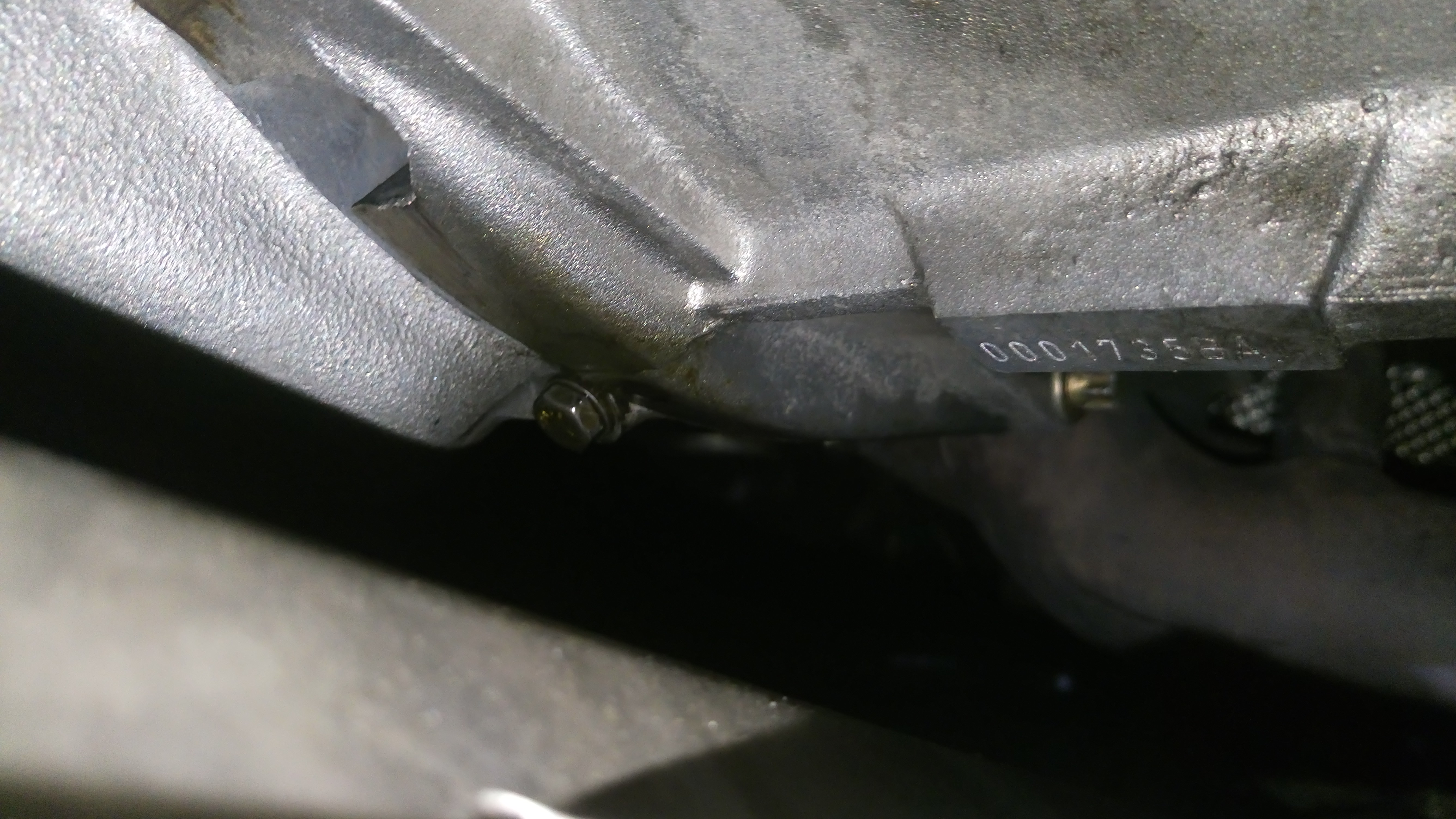

Sinon sur la nouvelle durite, on voit bien une nouvelle fixation mes quand j'ai retiré une des visse du vanos pour placer la nouvelle fixation plus moyen de serré correctement, on voit une sorte de filetage qui est venu je les même casser.. Clairement c'est normal la pièce et détails sur etk
c est la pièces 5 douille ajustable
http://fr.bmwfans.info/parts-catalog/E46-Coupe/Europe/M3-S54/L-N/feb2001/browse/engine/cylinder_head/
@ACS3 je crois j ai besoin de ton savoir merci
