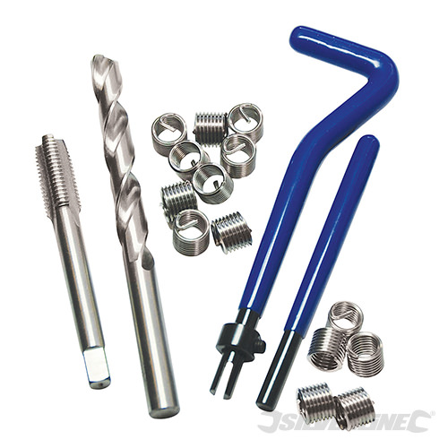

La tige de la visse d origine est de 6 mm, je vais devoir taraudé à 7 mm et remplacer la visse par la suite..par du 7mm  Bon pour la visse , on trouve tout ce que l'on veut dans les magasins de bricolage..ou chez mon fournisseur SMG

Le filetage rapporté c'est vraiment pas mal, C est encore mieux que l'origine à ce que j'ai pu lire bien plus costo  l'avantages, c'est que je ne modifie pas ma visse  Ou je peux trouver ça ?
Fais quelques recherches sur le net Lotus,  ça  va  tomber,  il y a le choix..

Oui, j'ai fait des recherches
À découvrir sur eBay http://www.ebay.fr/itm/201933646649
Met j'aurais aimé l'avoir avant, le trouvais dans un commerce.. Je fais voir lundi si j'arrive à le trouver.. Merci en tout cas..

 je me demande vraiment si je vais arriver sans retirer le vanos .. Le taraud va être de diamètre 7 pour pouvoir passer le raccord fileté pour une visse de 6.. Si c'est le cas, ça ne passera pas sans retirer le vanos à moins j agrandit, le diamètre du troue de fixation vanos chose que je ne veux pas, J'ai aussi pensé à passer un taraud de diamètre 6 en espérant que sa refait le pas correctement et sans remettre de raccord fileté .

passer un taraud en M6 ne servira à rien , puisque le filetage est venu avec la vis ...
@sedan78 non il est dans la culasse
le plus gros probleme va être l’accès pour percer et tarauder ...
le point positif c'est que la culasse est en alu , un métal tendre ...
perso , je travaillerai uniquement à la main avec un porte tarot , que ce soit pour le perçage comme pour le taraudage ...
il ne faut pas que le filet rapporté dépasse 7.5mm de diamètre hors tout , car la bague de centrage qui est en acier va à un diamètre supérieur poser probleme ...

Bon je viens essayer le taraud de 6 mm et ça fonctionne pas je me doutais aussi Mes bon avec un peut de chance....
J'ai aussi trouvé le kit de réparation pour tige de diamètre 6 mm chez un professionnel
J'ai mesuré le taraud et il est de 7,1 mm se devrais passer car la bague de centrage fait 8,5 extérieurs et on va dire 7,5 intérieurs
Sinon comme je le pensais le taraud passe pas à travers l'axe de fixation du vanos de pas beaucoup
Je pense quand même le faire sans démonter à part visuellement je vois pas de problème particulier
