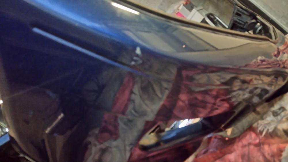

  • On cherche à avoir la perfection de mon pare-chocs  On va donner plus d'éclat au vernis accentué l effet miroir....  Première étape on va policher à l orbitale avec un poliche à grain fin po

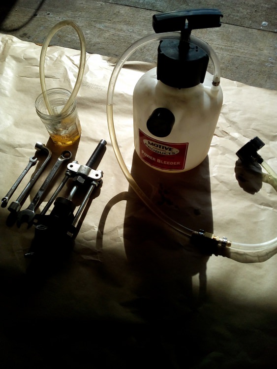

Merci à @julien m  pour sa générosité et sont ingenieusité :nickel8: tes un champion merci encore pour tout
Mes vitesse non jamais passée aussi bien depuis que j'ai la M mes plaintes sur cette boîte était justifié depuis le début maintenant j'ai l'impression de conduire une autre voiture
Tu as fait quoi du coup, une nouvelle purge ??
@lotus ça débraye ?8)

@julien m une purge en pression et ça a été ? :)

Une purge en pression oui mais surtout l'outils fait maison de Julien pour bien purger le récepteur '''''un génie''':nickel8:

Oui exactement, circuit en pression tige rentrée et maintenue par l'outil (adaptation d'extracteur)
Ouverture purge (les bulles passent)
Fermeture purge, libérer doucement la tige (attention laissé toujours l'outil de maintien sinon bye bye le récepteur)
Repousser doucement la tige, réouverture purge (pas de bulle , c'est ok, sinon recommencer)
Fermeture purge, enlever la pression dans le circuit, et enfin l'outil.
Voilà, remontage et bolidage!

Pour la méthode de purge au dessus  c'est simplement celle inscrite dans la procédure...
