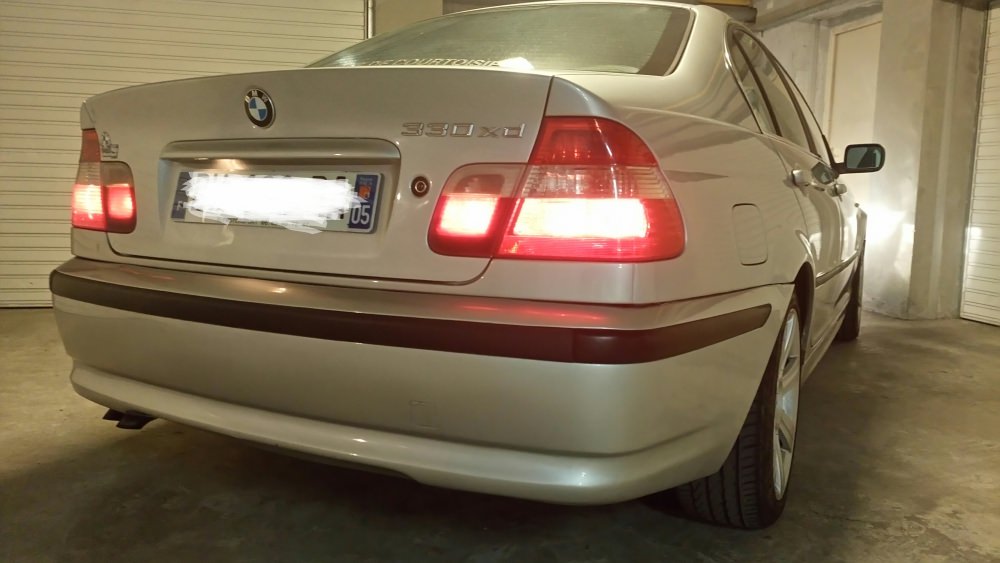

Mon nouveau véhicule :nickel4:

Bien le nouveau dayli !!!
Sympa le nouveau dayli, je vois que tu restes en terrain connu avec une autre E46 :nickel8:. Dommage qu'elle n'est pas le pack M, ca lui donne un chouette allure.

 C'est un véhicule de prêt j'ai apporté la M chez AMS Alpmotorsport pour les jeux de soupapes et quelques bricolette :D

Pas mal la 330 xd :nickel4: sa a du couple

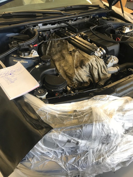

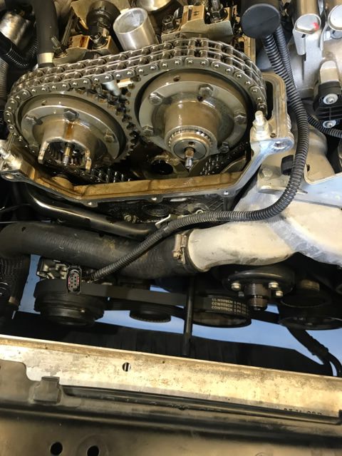

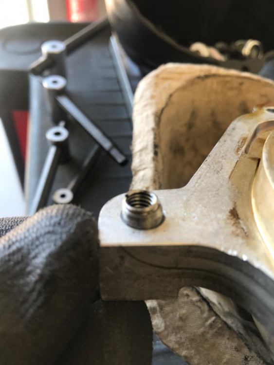

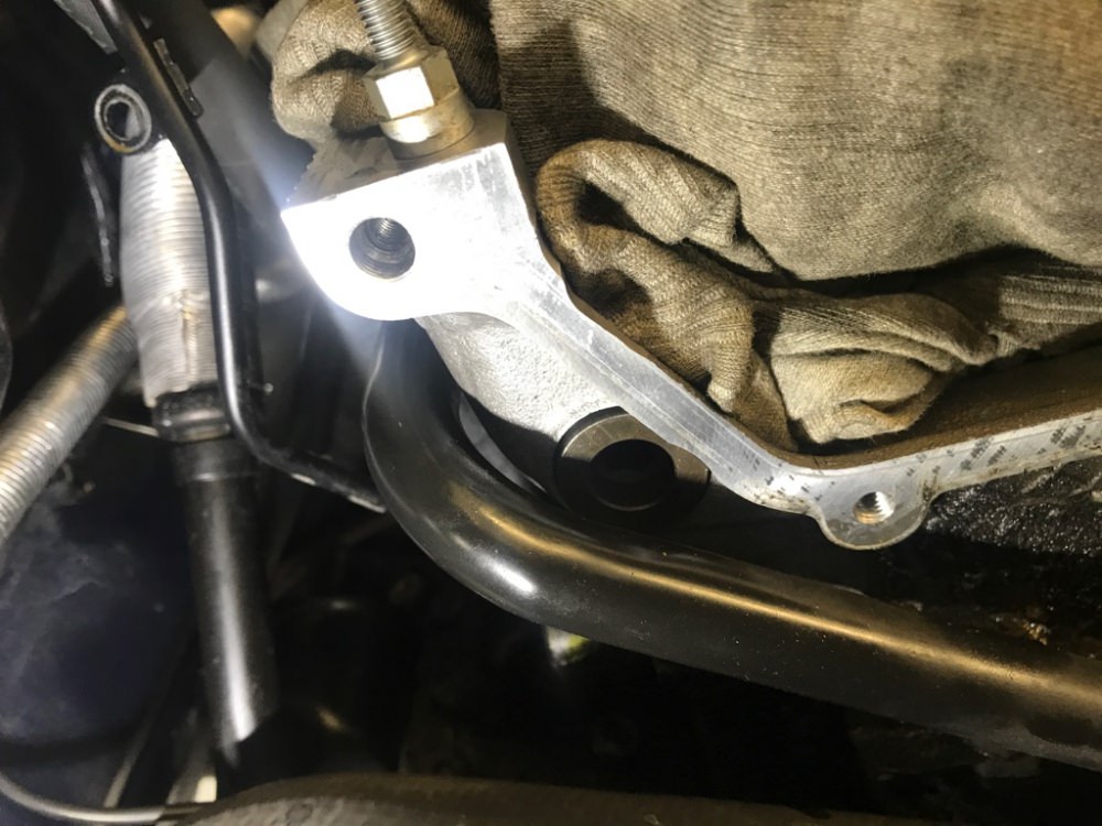

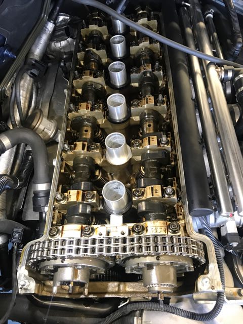

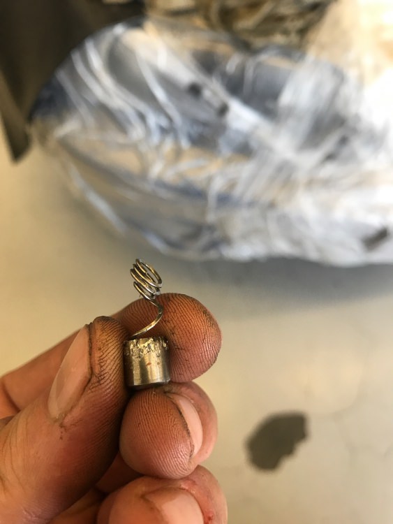

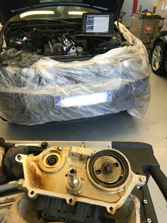

Avancement des travaux reprise du filetage rapporté qui était bien dans la bague de centrage et qui a cassé voilà pourquoi mon étanchéité n'était pas bonne quand l huile moteur dépasser les 100 degrés
Modifié par lotus
Filetage rapporté en place

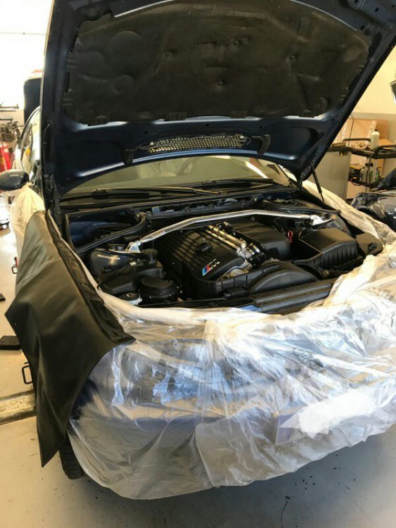

punaise, ça travaille propre, protection plastique de partout!
Bordel !!!! grave il a l'air au top le mécanicien
Au top le garage... :)
Voiture de prêt 330 xd ! Il sait chouchouter les clients !
Chez nous c'est plutôt Clio 2 DCI ou Twingo lol
Oui sa travail plus que propre j'aime ça !!
C'est vraiment un critère important pour moi du très bon boulot en plus . ça fait plaisir de voir ce genre de chose

Il y a 5 heures, GEBm3 a dit :
+1
En même temps sur celle de @lotus la moindre tâche se voit direct!
Bon job!
:nickel8:
il y a 1 minute, julien m a dit :
+1
Bon job!
:nickel8:
T avais pas protégé et donc t avais taché???:mrgreen:
à l’instant, GEBm3 a dit :
Tu rigoles !
J'ai mis une bâche neuve et fait juste le trou du bocal de liquide de frein !
Le propriétaire te confirmera?
