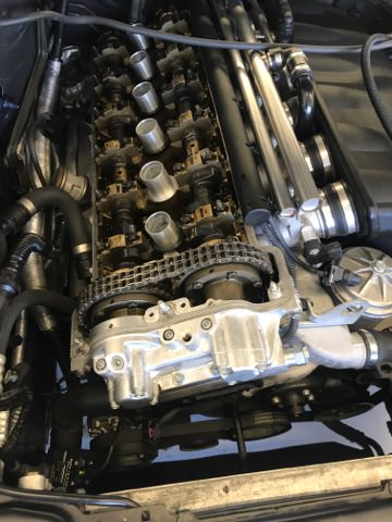

Remontage vanos tout est nickel maintenant :nickel8:
Tiens ça se démonte et remonte comme ça un va nos y'a pas un réglage ou calage spécial? Hormis les ergots.
 À non il faut faire un calage sa serai trop simple sinon

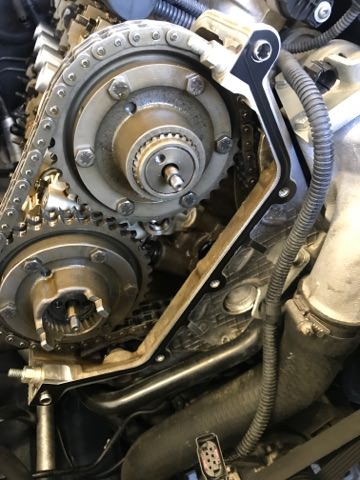

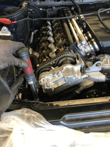

Il y a 10 heures, DAM3 a dit :
Y a pas toutes les étapes en photos. .. j ai du mal à  comprendre  si c était en phase  démontage ou remontage. ? Il règle  la tension de la chaîne sur cette photo?
A t il mis  des joints bitons :ph34r:?
Modifié par Invité
Il y a 10 heures, sedan78 a dit :
Je dirai plus il montre qu'il fait un serrage à la clé dynamométrique sur le filetage réparé !
Je comprends pas trop bitons ?
Viton ( joints )
J ai lu  plus haut  que ton insert n à pas voulu tenir ?   Qu est ce qu il a remis  lui  comme  insert ?
Modifié par Invité
à l’instant, sedan78 a dit :
Viton
Non mais il n'a pas démonté à l intérieur du bloc vanos il y a donc juste à remplacer le joint métal
Ah OK la rondelle belleville.    Le bloc grognait ??
Dommage pour les joints internes , non?   ( il n a  pas jugé  utile sûrement ).

 Non le joint métal du bloc que l'on voit sur la photo l'interne pourquoi remplacer quand sa fonction la M a 85 000 km...
Je vois pas ? ?
Oui, si ça  fonctionne aucune  raison de changer  tout pour rien. ..
Le joint en métal qui fait l'étanchéité entre le bloc vanos et le bloc moteur

L'insert n'a pas tenu car il était implanté dans la bague de rattrapage je ne suis pas allé assez loin..
Pas évident de toute manière sans démonter le vanos je m'en doutais
Les jeux de soupapes liquide de refroidissement et contrôle global sont à faire
Je la récupère normalement fin semaine
