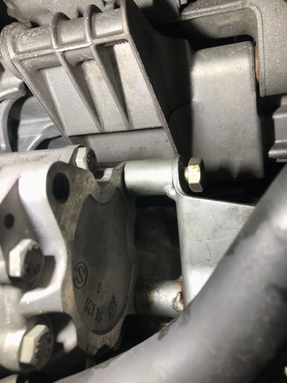

Bon le check up et ressorti avec 3 bricoles...
Visse Da pas serré pas grave...
Il m'a signalé le thermostat... Enfin pour moi normal que l'aiguille reste pas au centre tout le temps

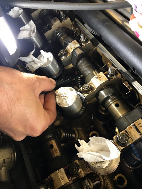

La voiture va rester chez AMS Alpmotorsport fabien ma contacter ce matin en me disant il avait un doute sur le cylindre 1 au niveau de son calcul sur les jeux de soupapes il tombe à 0,17 Il préfère ouvrir à nouveau et vu il par en vacances je ne l'aurai pas avant 15 jours
Je préfère  conscience professionnelle...
Et puis ont à pu discuter sur le chek up La visse de la pompe l'inquiéter on est venu au fait j'ai eu le rappel constructeur des coussinets et sûrement un oubli de serrage !

ça fait beaucoup de tps qd même !!!! Il l a attaqué puis est passée à une autre non?
sinon je comprends pas son doute et le fait qu il doive redemonter???? S il est remonté comment peut il avoir un doute et dire qu il a 0,17???
Parce  que la M3  a  été maraboutée  entre temps  et le mécanicien l a senti.
Plus sérieusement : le mécanicien a  bossé ( on travaille  tous plus ou moins en mode pilotage automatique) puis il a peut etre  réfléchi  à  quelque chose sur lequel il souhaite revenir. .
Modifié par Invité
Et plus le mécanicien est bon ,plus il a la capacité de réfléchir en parallèle des tâches manuelles qu il est en train d' effectuer. Ceci étant valable  pour beaucoup de métiers dits manuels.
Je ne  sais pas moi...
 je comprends rien aux jeux de soupapes Il m'a juste dit elle tourne nickel pas de bruit mais ce matin il était en train de faire ma facture et répertorier les calculs des jeux de soupapes et il s'aperçoit que la tolérance du cylindre 1 n'est pas bonne enfin si je comprends bien
Enfin il a un doute il veut regarder à nouveau il me facturera pas les joints cache-culbuteurs et la main-d'oeuvre mais il veut avoir l'esprit tranquille et partir en vacances Serain

Au fur à mesure qui remplace-il prenez des notes sur un calepin donc il c'est exactement quelles pastilles à tel endroit
