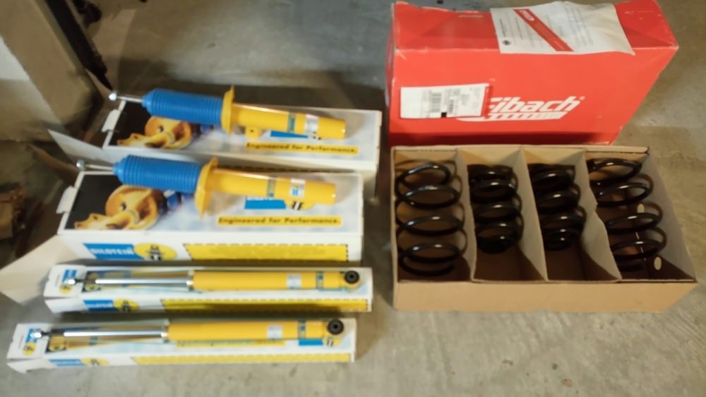

Mauvaise nouvelle......  les viarouge sport ""hélas"" ne sont plus fabriquer sur nos m3 E46 sa ne devais pas bien se vendre dommage j'aurais voulu les avoir !!
Du coup me voilà avec les B12
Dommage pour les viarouge.... tu nous diras ton ressenti avec ces B12!!! :nickel:
il y a 37 minutes, lotus a dit :
Curieux puisque viarouge fait plus ou moins du sur mesure. ..  Dommage mais ceci dit attention , les amortisseurs avec tarage piste sont bien raides chez  viarouge. . C est du brut.
Dommage @LeoPolo comme tu dis car je suis sur que je n'aurai pas été dessus du produit enfin les b12 sont bon aussi le peux que j'ai pu voir sur l'auto de Geb...
 @sedan78 effectivement viarouge font le tarage à la carte mais moi c'était la gamme sport et non circuit D après config racing ( le revendeur de viarouge) il ne fabriquerait plus c'est terminé manque de vente sur le domaine E46
Très dommage. ..
Tu n as pas appelé viarouge directement ?
il y a 10 minutes, sedan78 a dit :
Très dommage. ..
Non pourquoi le faire?
La première fois quand j'étais en conversation avec config racing il a contacté viarouge en direct j'ai tout entendu et viarouge était surchargé et fermée la boîte en août il fallait donc renouveler l'appel en septembre
Config racing me contacte en septembre pour me dire viarouge c'est fini pour la m3
 Et puis viarouge vendent les amortisseurs super chère comparer au tarif de config racing j'étais passé par eux en premier
Modifié par lotus
D accord.
Cool!
je savais pas que t avais commandé les b12!
