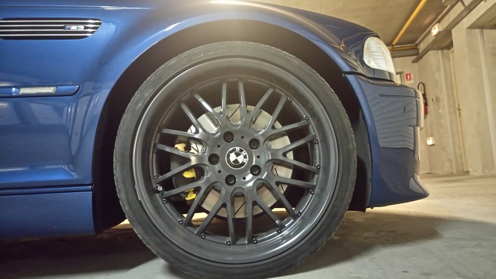

alors je me tâte a élargir légèrement mes voie arrière pour donner un peut plus de muscles
je suis en 8.5 pour l'avant cela me convient
et a l'arrière je suis en 9.5 et pourquoi pas passer en 10 avec des cales de 0.5
mes je me pose les questions suivante .
cela a t'il un risque de usés prématurément les silentbloc ect.. vu que de passer en 10 n'est pas prévu d'origine ?
et j'ai pu voir geb tu a installer des cales de marque ART qui on l'air d’être pas mal
donc il me faudrait ça avec visserie manque que les antivols ?
http://www.elargisseurdevoie.com/product_info.php?cPath=273_271&products_id=2443847

Oui j ai pris les ART pour 2 raisons:
1- cales tres legeres , finition top
2- visserie noire. Je n aime pas les vis chromées
par contre j ai plus de boulons antivol.
Il y a 7 heures, GEBm3 a dit :
D'accord Tu as pas pris les antivols en plus... tu as posé des cales avant arrière? Penses-tu que ça peut nuire au train roulant si tu élargi trop?
Cales de 12 avant et arr.
j ai pas le choix pour  l avant cause frein..
oui , c est normalement pas tres bon.
mais tt dépend de l épaisseur!!
et puis moi je pars des 18 stock. Par ex devant, les csl montent du 8,5 au lieu de 8.. Soit 1/2 pouce de plus, reparti de chaque côté , soit 1/4 de pouce plus à l ext.. Soit env 6/7 mm déjà.. Qui plus est et44 au lieu de 46, soit 3 mm de plus.. Donc 10 mm env. Or les roulements doivent être identiques...
A l arriere aussi les 19 sont 9,5 au lieu de 9..
du coup, il faut que tu regardes aussi d ou tu pars exactement, avec tes jantes.
 Me semble qu elles sont déjà plus à fleur d aile que les 18 OEM , non?

carrément mes jantes sont bien plus a fleur que l'origine
8.5 ET 35 pour l'avant
9.5 ET 20 pour l'arrière
donc tu me confirme mes dit ... trop élargir les vois pas bien bon pour le train roulant .
Tu confond 2 choses, la largueur et l'ET.
Avec des cales, tu ne modifie pas ta largueur mais ton ET. En gros, tu augmente l'épaisseur derrière ta jante, l'épaisseur qui repose sur ton moyeu. Plus l'ET est petit, plus c'est "large", plus ça ressort.
Pour moi, avoir une jante avec un ET20, ou une avec ET30 + cale de 10 ( donc tu arrive sur un ET20 ) c'est la même chose, ça ne gêne en rien au niveau des roulements..ect ( du moins pas plus qu'avec une jante avec un petit ET ).
Les ART sont pas mal, très légère et bien ajustés.
Après je dis pas le résultat avec des cales de 30 ou 40...Ça je pense que c'est nuisible. Nous, le max c'est 20 devant, en partant avec un ET de merde ( 47 devant je crois sur les oem ).
Pour tes jantes avec tes ET normalement tu es pas loin d'être à fleur d'aile non ? Il doit te manquer 4/5mm devant et 3/4mm derrière

si tu me parles à moi, t'inquiètes je confonds rien du tout..
si tu parles à lotus, euh je crois pas non plus qu'il confonde..
Il y a 22 heures, lotus a dit :
Je parle à Lotus, pardon. Pour ces dires
ah oui, t'as raison.
Si il passe en 10, et s'il rajoute des cales, il va plus encore plus sortir..
Non je ne confond pas lol....
Mes effectivement mes propos son mal interpréter
Je pense qu'elle a besoin d un vrai rabaissement car effectivement les roues tombe piles poile avec les ailes
Mes le fait être trop haute on a l impression que les roues rentre dans les ailes

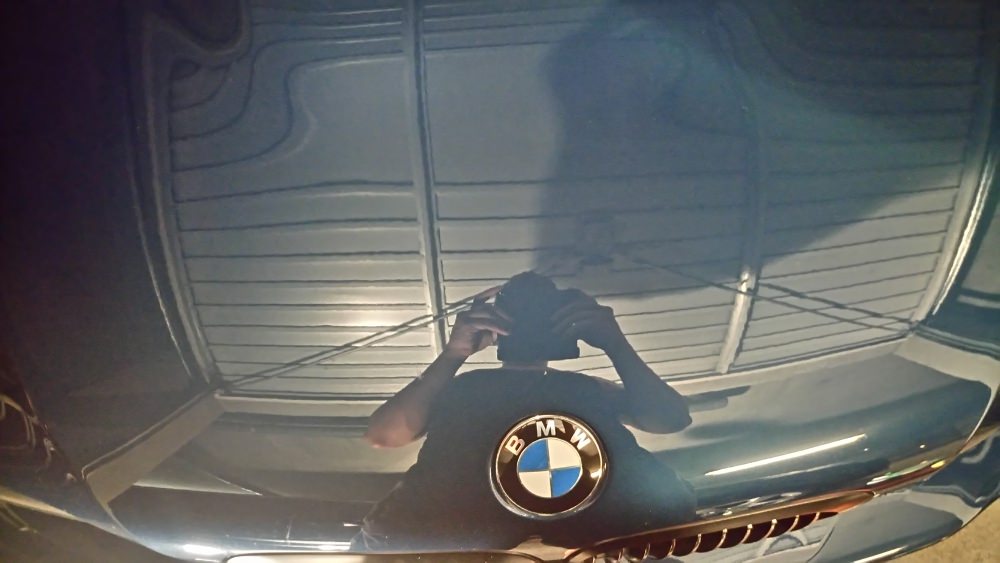

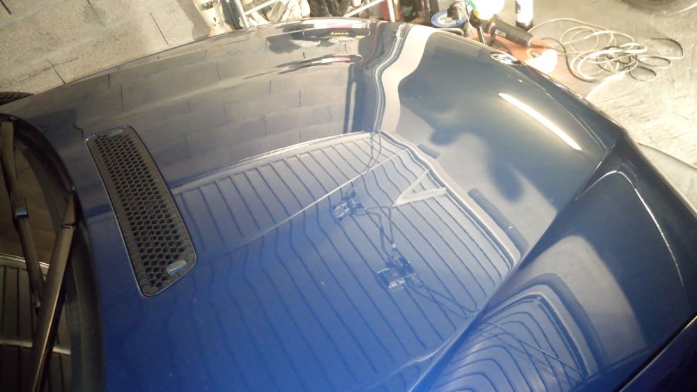

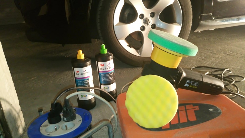

Petite tâche ( excréments oiseaux) qui resté après lavage, l excréments et resté je pense plus d'une semaine sur la carrosserie quand elle était chez garage évolution plus de 15 jours
Pas le choix il faut employés les gros moyen car le vernis à était attaqué
Pour ma part j utilise les produits 3M qui font très bien le travail et j ai toujours utiliser sa depuis mon plus jeune âge du à mon père peintre auto à l époque
Passage en premier lieu du vert et pour finir le jaune pour la finition
Et le résultat et parfait
J en est profiter pour redonner un coup de jeunesse à la Peugeot de madame :D

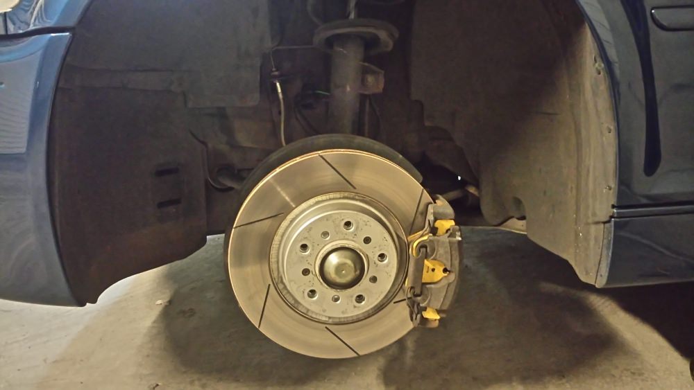

Mise à jour de ma M

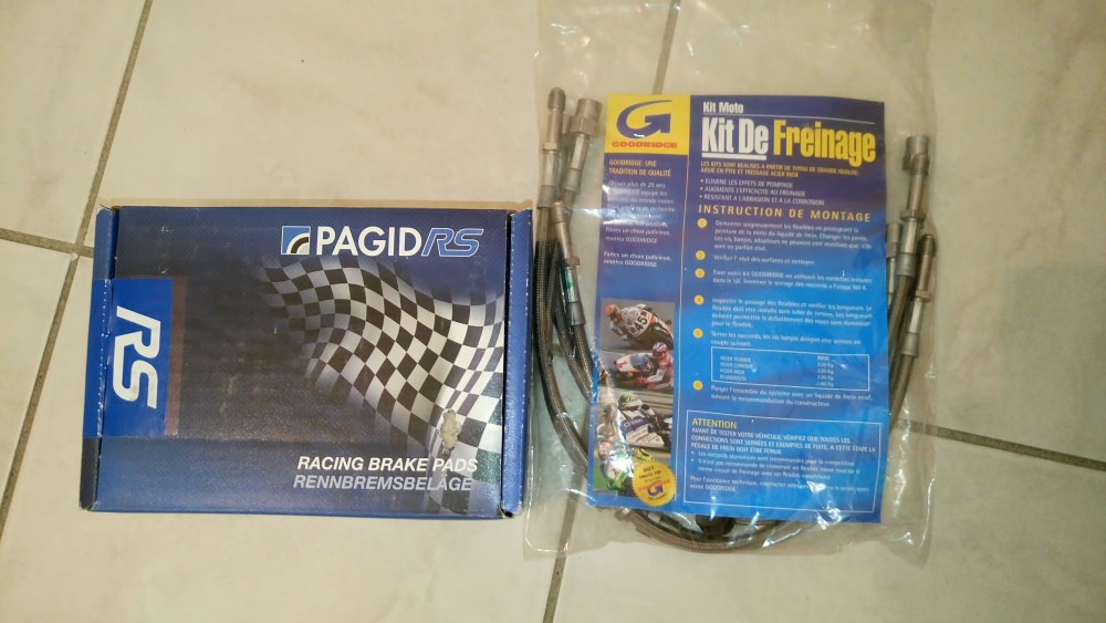

Remplacement disque avant dixcel ( rainuré traitement thermique carbone)
Plaquettes Pagid r29
Les 4 durite avia
Liquide RBF 600
fait biensure chez Jean Luc garage évolution
Maintenant sa freine fort avec mes petites EBC yellow à l arrière

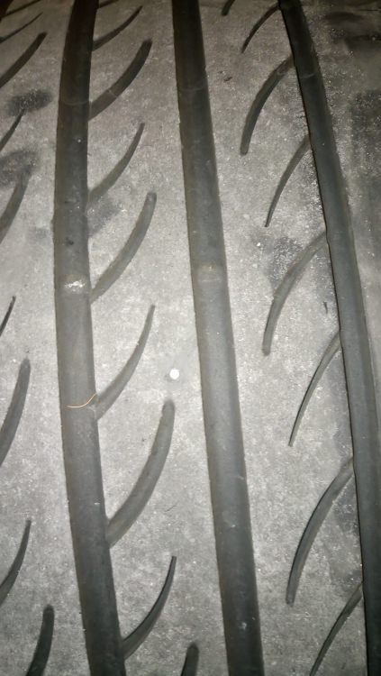

Petite mésaventure je me suis pris 2 clous sur le même pneus arrière. Verdict c'est pas réparable,  après avoir retirer le pneus de la jantes le spécialistes s'aperçoit que le pneus et craquelé à l intérieur sur côté j ai trop rouler dégonfler
Pas d autre solution changement des 2 arrières fait chier il était encore bon

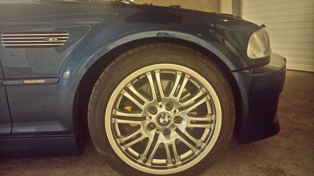

c est à cause des pneus crevés que t as remis les 18 OEM?
Merci geb:nickel8: il est vrai les disques rainures associés à des plaquettes jaunes ça fait tout de suite plus typé GT
Le jour où mes disques arrière seront à remplacer, je ferai de même ça sera plus homogène visuellement et mon freinage sera d'autant meilleur.
Et oui c'est dû à ma crevaison que je suis repassé en 18, ah il est vrai que c'est beau les jantes d'origine. C'est vraiment joli mais j'aime aussi mes 19". Par la suite j'envisage de refaire à neuf  mes 18 en gun métal car elles le valent bien.

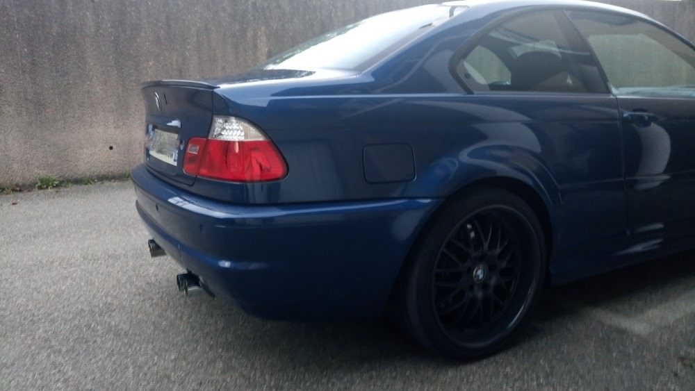

Quelques jolie photo avec les 19 et une carrosserie bien propre :lover:

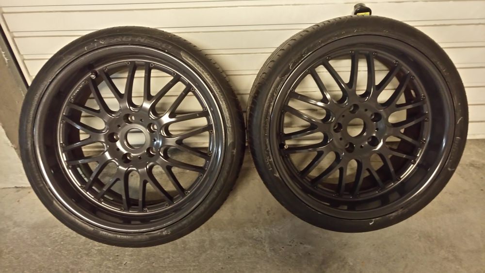

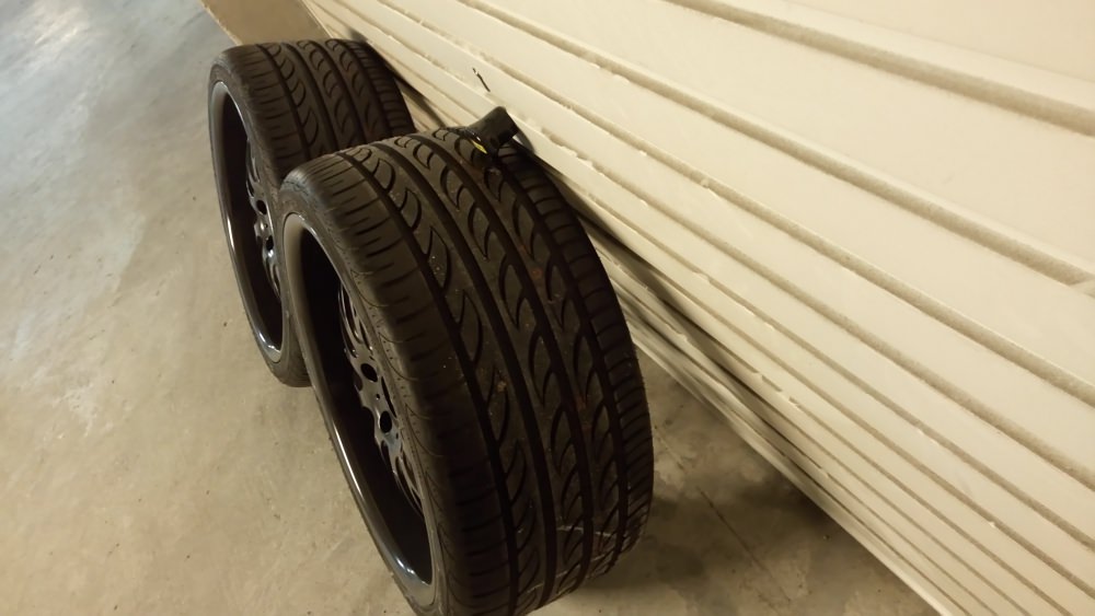

Nouvelle chaussettes reçu et posé dans la foulée
Le pirelli p zéro Nero GT
Et oui le Nero et décliner en version GT même bande de roulement enfin presque mes gommes améliorer à se qui se dit

C est quoi comme orbitale que tu utilise?
Le 21/09/2016 à 11:47, DAM3 a dit :
C est une krauss avec variateur de vitesses et j utilise les mousses 3M qui va avec le poliche
C est pas une gamme pro mes elle fait très bien sont travail
