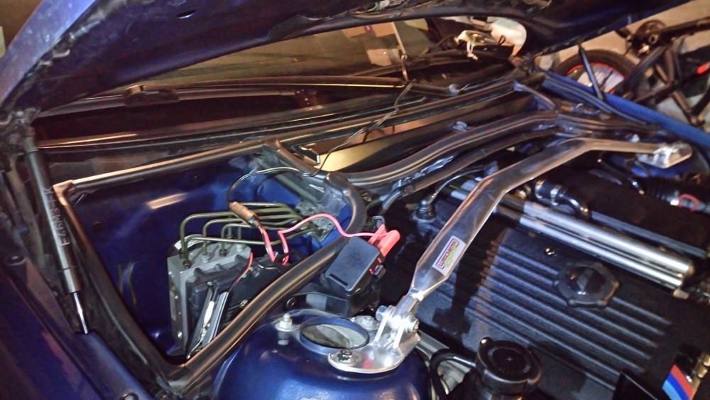

Un peut du nouveau la M a eu droit à son maintient de charge pour bien dormir l'hiver

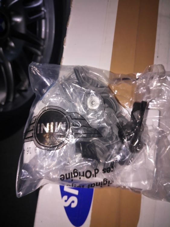

J ai aussi commander le joint guide de porte avec les clips qui était déchiré du au mauvais réglage de vitre que j ai soigneusement remédier
J ai plus qu a tombé le panneau de porte pour sont remplacement mes je le ferai au beau jour

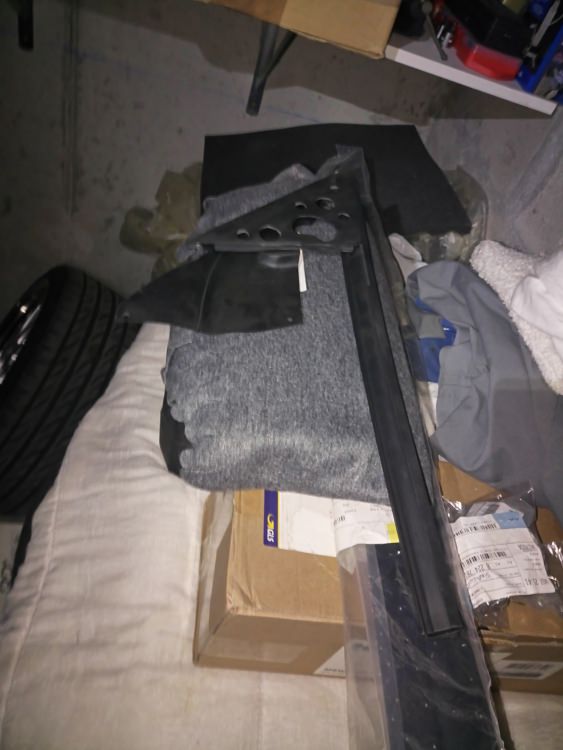

Mon joint de porte côté conducteur était aussi en mauvais état Bmw le vend 520 euros!!!  hors de question que je le paie à ce tarif j'ai donc pu trouver 2 joints d'occasion comme neuf au tarif de 330 euros livrés provenant d'une M3 accidenté moins de 20 000 km j'ai donc effectué au remplacement de celui côté conducteur
Pour le remplacement du joint il y a un peu de démontage à faire il faut retirer le seuil de porte et le montant pour connecter la connectique du joint

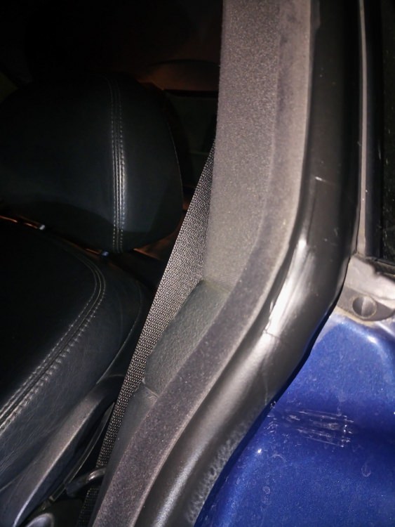

Après changement du joint je constate que la porte est très dure à ouvrir et à fermer j'avais ce phénomène bien avant le remplacement du joint mais beaucoup moins cela expliquerait la déchirure du joint d'origine mais le souci vient de la butée de réglage de portes avec le temps elle a dû bouger après réglage de selle si je retrouve un alignements parfait est la porte se ferme et s'ouvre parfaitement
Photo du vieux joint abîmé

Ca n'a pas été trop difficile de changer le joint de porte ? Ca se positionne facilement ?
il y a une heure, -JM- a dit :
Non ça va pas trop difficile il faut être minutieux pas se précipiter.
il y a un petit peu de démontage à faire dans un premier temps il faut enlever l'ancien joint qui est la depuis quelqu années coller et il y a des bandes de double-face à certains endroits
maintenant il faut enlever le seuil de porte on aperçoit plus facilement les clips et avec la fourchette j'ai pu le retirer sans le casser vu qu'il était neuf et il faut retirer le montant de porte on enlève tout d'abord avec un petit tournevis plat la petite baguette airbag pour accéder au vis et on retire le montant délicatement car la connectique et branché derrière.
Le nouveau joint se glisse tout seul prendre le temps de bien emboîter à fond tout en faisant attention à la feutrine de pas la décoller mais franchement quand c'est neuf elle tient vraiment bien sûr le joint caoutchouc et pour finir graisse silicone sur tous les joints caoutchoucs une fois terminés

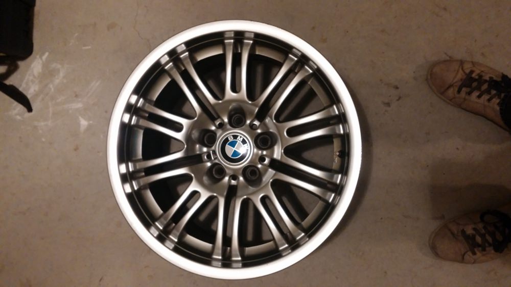

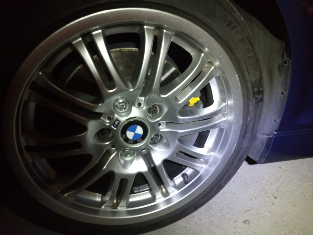

j'en ai profité pour prendre des photos de mes 18 OEM qui sont actuellement monté sur la caisse.
j'aimerais vraiment savoir si la couleur et d'origine en regardant de plus près je me dis ça ne peut être que la couleur d'origine, car on voit à certains endroits la peinture s'écaillait et faire apparaître la couleur noir de l'apprêt.
j'aurais voulu avoir les avis des experts notamment toi Bertrand si tu passes dans ton garage prends-moi une petite photo de ta jante que l'on puisse compare la fois où j'avais vu ton auto il me semblait que la couleur était légèrement différente

C'est sur que c'est la peinture d'origine vu que tu as le noir qui apparait sous les impacts et les endroits où le gris s'écaille. Ci-dessous les 4 jantes que j'avais avec la phénix et que j'ai vendue.
