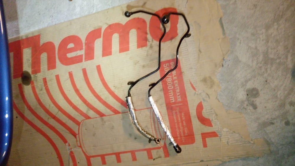

Le 17/06/2017 à 18:21, lotus a dit :
Bon, je suis allé voir ça, sa c est retiré facilement..
Sinon sur la nouvelle durite, on voit bien une nouvelle fixation mes quand j'ai retiré une des visse du vanos pour placer la nouvelle fixation plus moyen de serré correctement, on voit une sorte de filetage qui est venu je les même casser.. Clairement c'est normal la pièce et détails sur etk
c est la pièces 5 douille ajustable
http://fr.bmwfans.info/parts-catalog/E46-Coupe/Europe/M3-S54/L-N/feb2001/browse/engine/cylinder_head/
@ACS3 je crois j ai besoin de ton savoir merci
déterrage
Modifié par louisrousillon
De plus la deuxième fixation empêcherai les vibrations de détériorer prématurément le tuyau....
Franchement si j'aurais su je n'aurais jamais dû dévisser au niveau du vanos car cette fixation pour moi ne sert à rien
je suis retrouvé à devoir refaire le filetage....
tu es obligé de retirer le cache sous moteur pour pouvoir accéder et pas la peine de faire au couple je les serrais modérément avec petit cliquet
Le plus chiant c'est d'accéder à la fixation du milieu qui tient la durite
Modifié par lotus
il y a 13 minutes, lotus a dit :
Ok tu l'a fait à froid ? car si on fait une réfection vanos faut bien la retirer cette vis et la chaleur fait dilater selon un tech BMW.
De plus la 2eme fixation consolide et diminue les vibration je pense qu'elle est pas là pour rien...
t'est sur que c'est pas le téton qui a morflé?
Ton vanos n'avais pas été touché?
Car je doute que ton intervention casse le bazard
