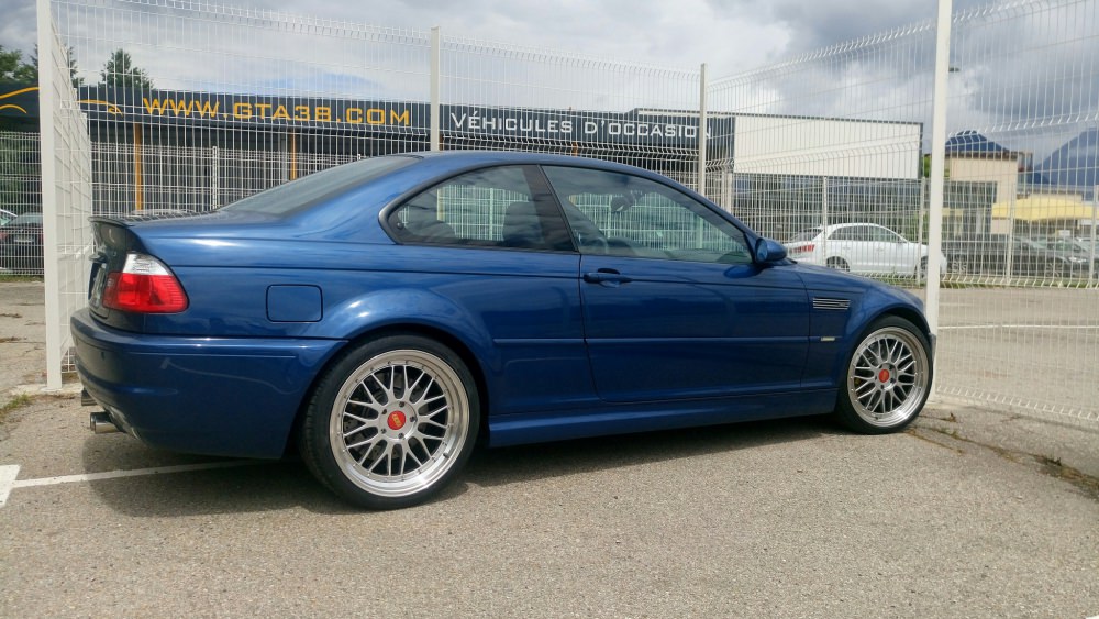

Pas de souci ça sera fait mais bon elle risque d'être haute au début.
quand elle sera tasser je prendrai une photo identique à celle-là pour voir la différence de hauteur

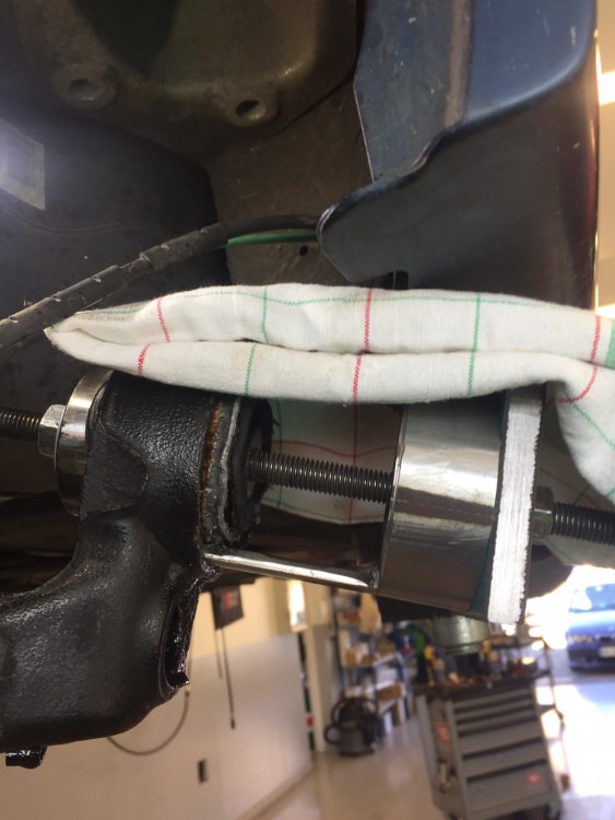

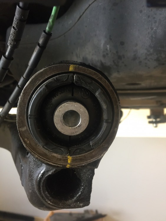

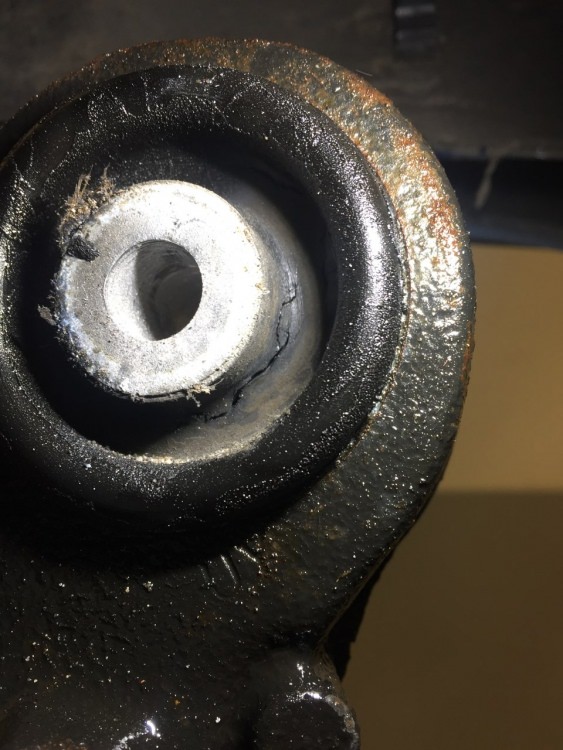

Remplacement des cylinbloc des bras arrière je ne ressentais aucun louvoiement....
mais leur état prouve qu'il était nécessaire de les remplacer la M à 87000 kilomètres
Oh purée !! Oui il fallait le faire!!!
combien il te prend pour les 2?

Oui, j ai pas ça, mais lotus dit qu'il n a rien non plus!!!! Or le SB est clairement déchiré
 vraiment rien pas de comportement du cul qui dandine sous la pluie ou sur le sec
on en parle beaucoup sur le forum!!  chose qui m'a fait pas mal psychoter lol donc je me suis dit autant les faire dans la foulée
même fabien ams Alpsmotorsport n'a rien ressenti pendant le test routier....
clairement après démontage on voit bien les déchirures
il y a 20 minutes, GEBm3 a dit :
