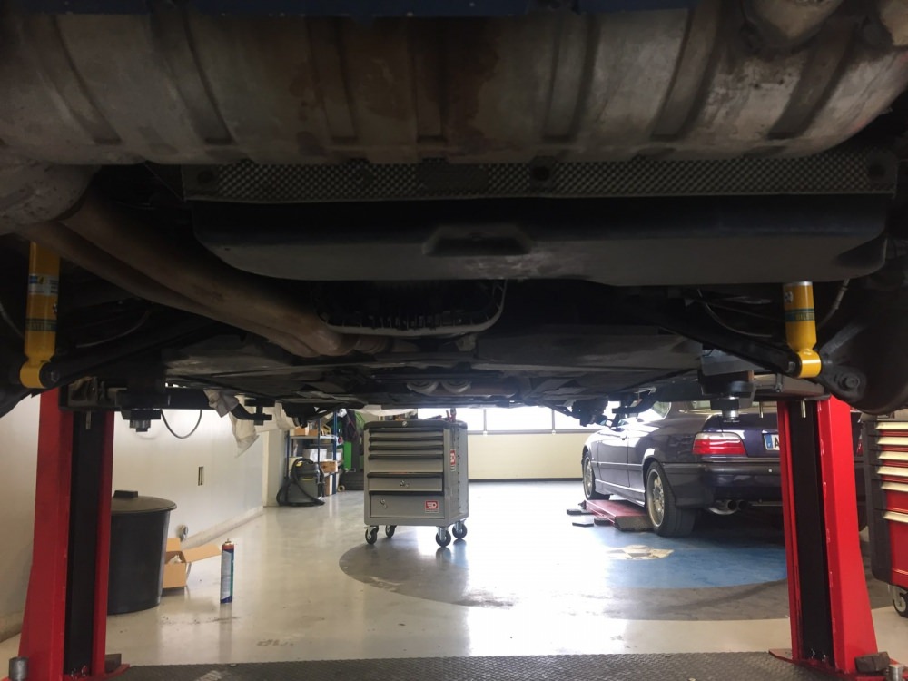

Les travaux continue place aux amortisseurs.....
Oui messieurs, vous avez bien raison concernant ces SB (ça dépend aussi de l'utilisation). La mienne avait 94 mille km et 10 ans, il était grand temps de les faire. Il y avait des indices : géométrie foireuse derrière.
En longue courbe, accélération en fond de compte tours en 4, ça faisait très peur. En 5ème au dessus de 240 c'était très très dangereux
+1 pour les SB de bras arrières. :nickel10:Changés en même temps que les amortos sur ma M/// a 106000 kilomètres, pourtant pas de signe d'usure ou d'auto qui se 'dandinne' de l'arrière.

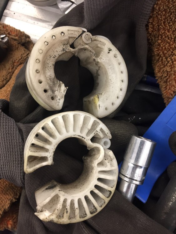

Le chantier n'avance pas comme il devrait une surprise est survenu pendant le démontage des amortisseurs avant
les semelles d'amortisseur ne sont pas dans un état recommandable pour tenir encore un long moment ils ont préféré mettre l'auto en attente et commander de nouvelles pièces

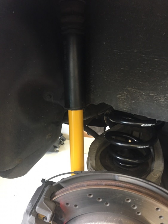

sinon l'arrière s'est bien passé juste les coupelles on été remplacé comme pour l'avant

Il y a 9 heures, lotus a dit :
j'apprécie tout particulièrement car il préfère mettre leur Pont en Stand-Bike et être pénaliser  au lieu  de ne rien dire  et de laisser les pièces  usagées
semelles d'amortisseur :-?
tu veux dire semelles de ressort je suppose ...
peut-être les semelles des coussinets?
 oui c'est bien ça :D

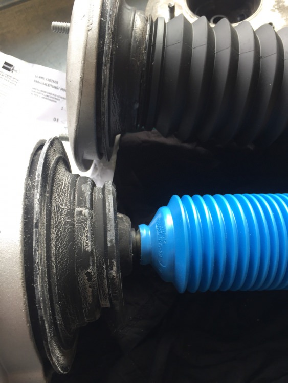

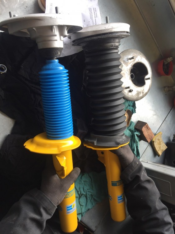

les semelles des ressorts et les soufflets avant ils m'ont conseillé de mettre les soufflets d'origine et de supprimer les soufflets  bleus des B6 qui ne recouvre pas la coupelle
des soufflets d'origine était déchirée chose bizarre à ce kilométrage et après démontage il s'avère qu'ils ont oublié à la réception du véhicule de retirer les cales de stockage  vraiment des branquignols chez BMW.
donc je me retrouve avec les coupelles d'amortisseur Neuf les soufflets avant et les semelles des ressorts avant
