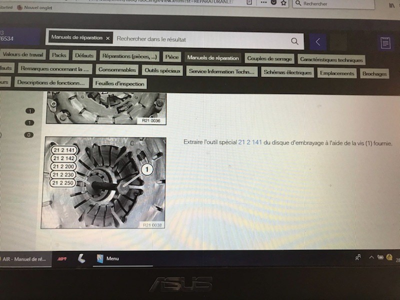

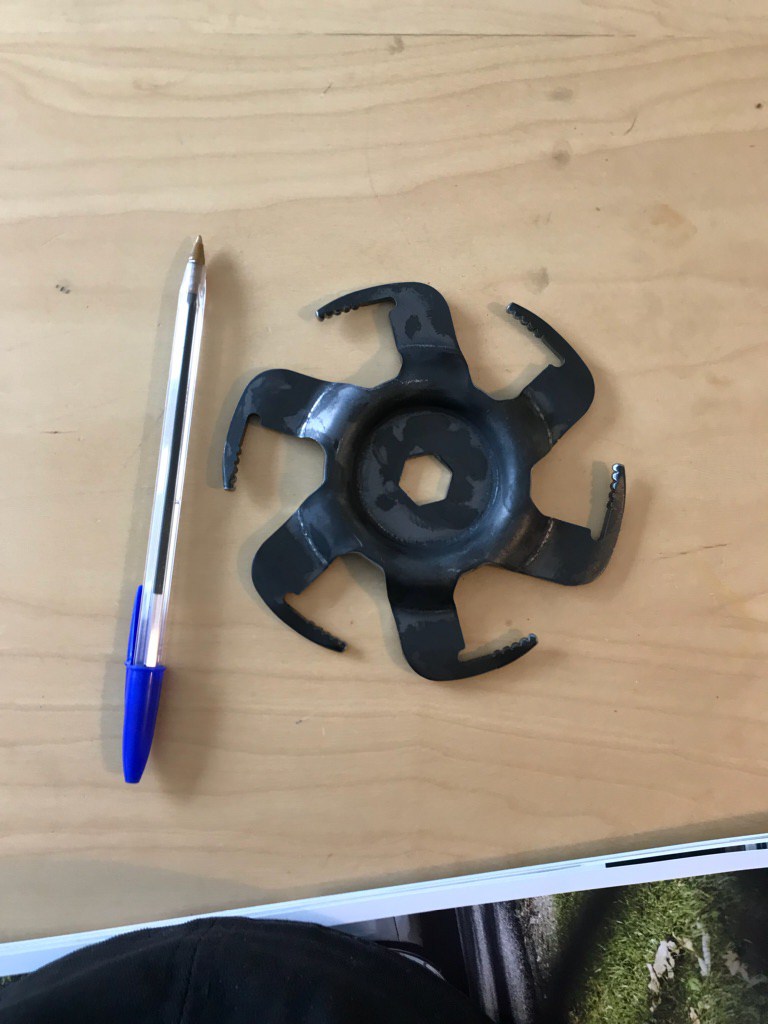

Pas compris le coup du rattrapage automatique a régler :paf:
C est la butée qui a un certain sens comme le disais acs3 dans un autre post qui a été mal mise?

L'arretoire  ressemble à cette fameuse étoile il faut l'enlever uniquement embrayage en position sinon on dérègle le rattrapage automatique de la pédale d'embrayage et pour le régler on a besoin de l'outil spécial BMW
mais ne vendons pas la peau de l'ours avant de l'avoir tué tant que la boîte n'est pas  montée on ne peut pas crier victoire mais déjà on est sur une bonne piste
