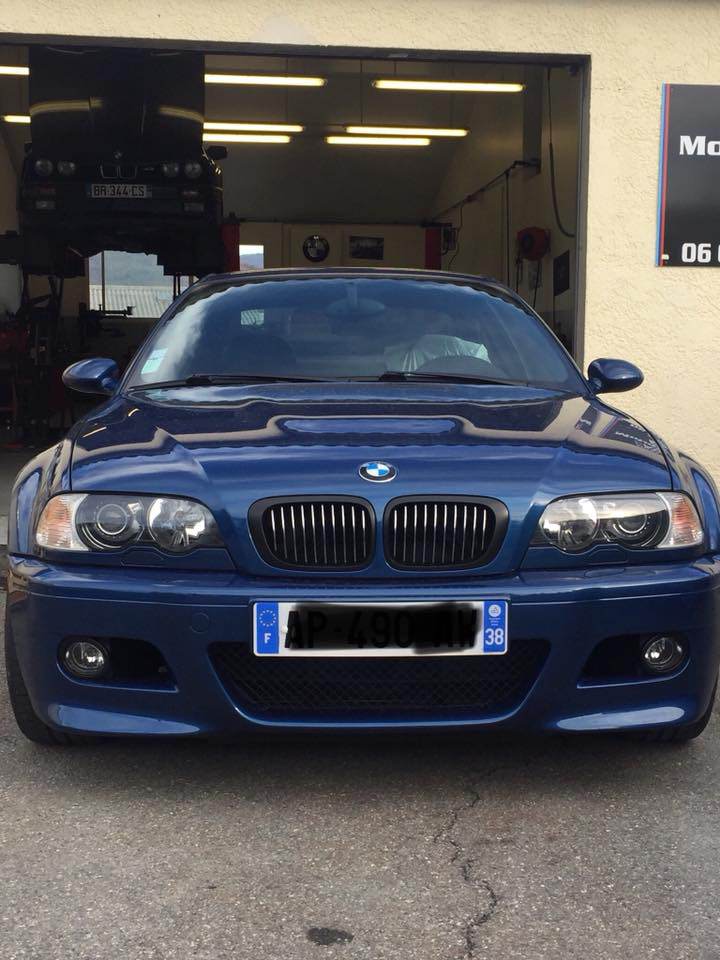

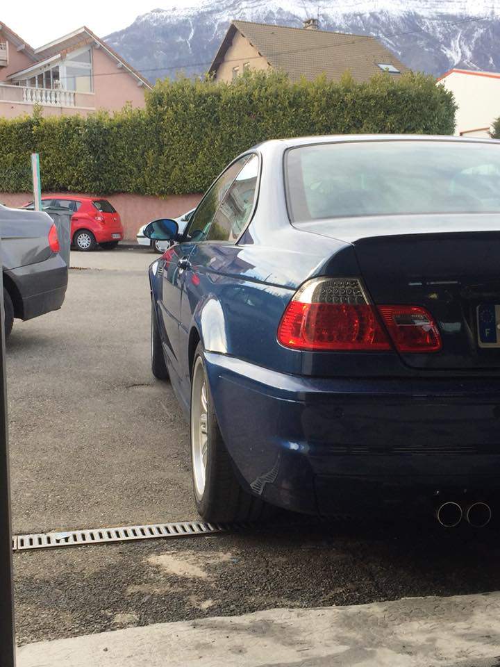

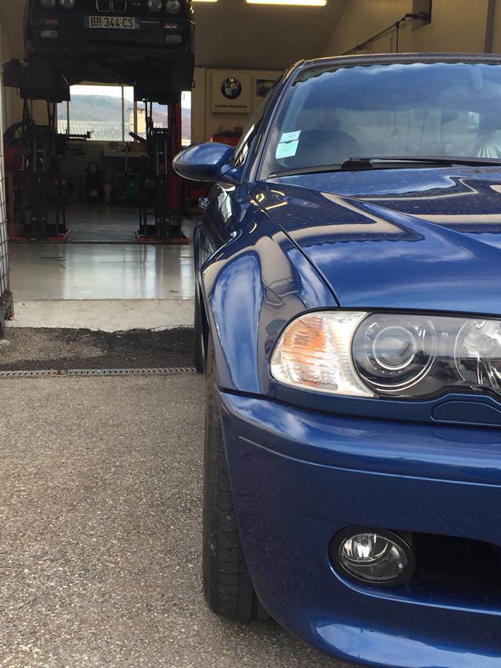

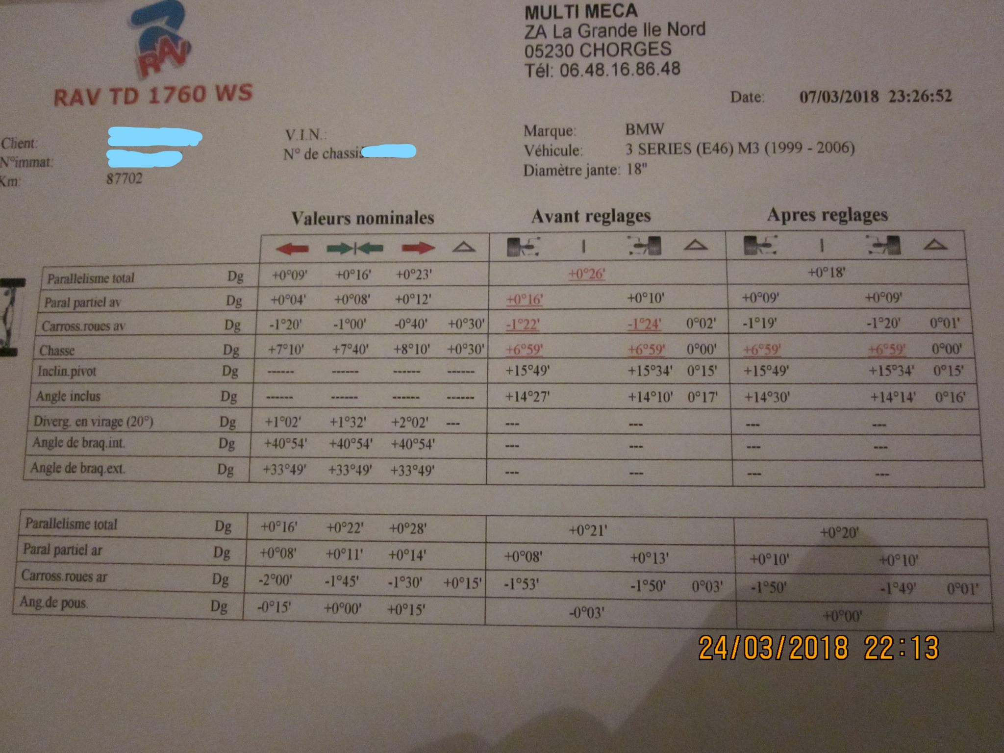

la voilà rentré enfin 8)
se fut bien long super boulot d'Ams la géométrie et parfaite l'impression de conduire une autre voiture!!!!
les b12 font bien leur job ferme mes pas non plus inconfortables le gros plus la voiture est très précise incisive dans les virages
je n'arrive pas a trouver c'est limite pour le moment et quel grip !!!!! :nickel8: malgré la monte en 18 pouces avec des Pss Usé datant de 2008.
Pour ce qui est de l'embrayage quel changement je sens clairement la différence la garde et a mis course et les vitesse passe super-bien pas flou comme dans le passer je sens bien chaque verrouillage

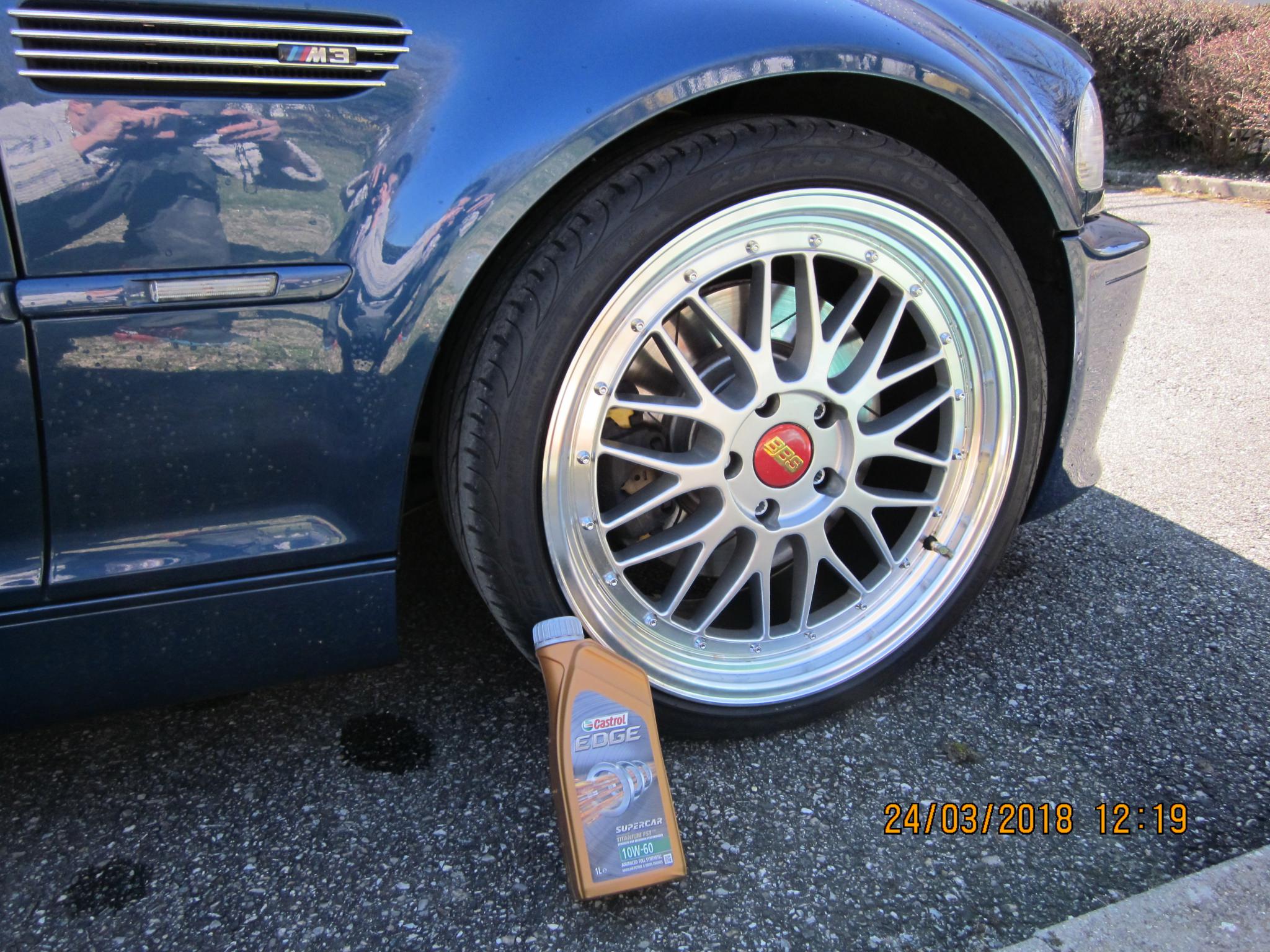

suivi d'un bon nettoyage et vidange filtre huile et vanos.....
