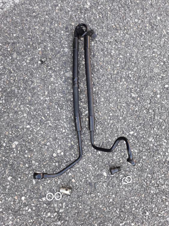

 par curiosité j'ai retiré mon cache plastique sous moteur chose que je fais assez souvent d'ailleurs.....
pour contrôler si tout va bien . ?
j'ai eu tous les petits défauts de fuite d'huile . Vanne 1 bars la durite vanos et j'avais un doute à l'époque sur la durite DA vu qu'il y avait pas mal de gras le doute resté ..
et puis surprise en retirant la protection moteur la durite été légèrement grâce au niveau d'un sertissage la ....plus de doute vu que j'avais effectué un gros nettoyage au niveau du bas moteur .
Pas de panique je m'y attendais il me restait hélas que cela à remplacer j'ai commandé sur Leebmann 24 pour la première fois et je ne regrette pas pièces OEM rien à dire
donc là durite plus les deux vis creuse une avec un anti-retour et les 4 rondelle d'étanchéité sans oublier liquide de direction assistée
L'intervention en elle-même n'est pas très compliqué mais il faut bien respecter certaines étapes merci geb pour les quelques conseil....
 voici en photo la pièce à remplacer
Juste la durite 253 euro
J'imagine dans un centre BMW je dirais plus de 280 € ?!
Je crois que je l'ai eu à 210e HT chez BMW.
À refaire dans 10 ans, c'est fou ces E46 ?
 Acheté en février 2017, pièce 220 € hors-taxes remisé à 198 € hors-taxes soit un peu moins de 240 € TTC. Pour la longévité peut-être ont-ils fiabilisé la pièce 10 ans après ?
Bon les gars avec l'inflation de 2018 je pense que c'est plus les mêmes prix lol
 j'ai examiner les deux pièces et il y a quelques petites différences notamment au niveau de la durite caoutchouc sur la nouvelle pièce c'est plus la même fabrication l'ancienne on dirait qu'elle est  fabriqué en spirale  tandis que la nouvelle est tout lisse et autres différences la pièce d'origine et de couleur noire la nouvelle est de couleur inox
 j'ai constaté aussi la quasi-absence du gling gling quand on braque à fond
Modifié par lotus
J'avais eu ce souci également. Je l'avais fait faire sur mesure (en repartant de l'ancien) par des mecs qui bossent dans la grosse industrie. L'avantage est que c'était plus solide que l'OEM et bien moins cher
Oui mais c'est pas OEM comme vous dites.....
moi j'aime bien avoir les choses d'origine ?
et puis il me semble avoir entendu des soucis de bruit hydraulique avec des durites DA non d'origine
J'ai la durite qui vient des USA depuis plus d'un an et aucun problème !!
Il y a 3 heures, ///Matthieu a dit :
J'avais hésité à prendre ça et le faire moi même, mais finalement ça a été fait en même temps que quand je l'ai déposé pour l'I2.
Il y a 4 heures, lotus a dit :
oui, j'ai eu ce pb..
Il y a 23 heures, ///Matthieu a dit :
Il me semblait bien que tu l'avais pris maintenant ça me revient ....
mais il est vrai je préfère mettre le double du prix et avoir quand même quelque chose OEM car là au moins on sait ça fonctionne et ça dure minimum 10 ans
Il y a 19 heures, GEBm3 a dit :
j'ai déjà vu d'autres sujets aussi des personnes ayant fabriquer les durites sur mesure et avoir des bruits hydraulique désagréable

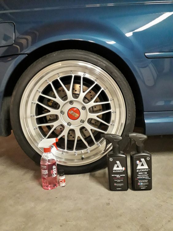

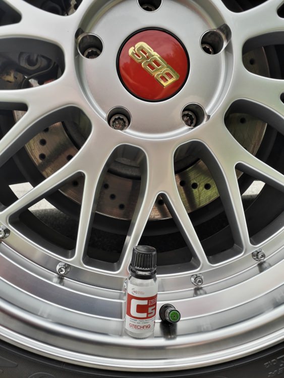

Renouvellement protection céramique au C5 pour Jantes
Après 24 heures on voit vraiment l'effet brillance accentuer ?
C'est facile à appliquer ce produit ?
J'en ai un bidon en stock mais j'ai pas encore eu le temps de m'en servir...
Il y a 13 heures, Pierrick2308 a dit :
 oui ce n'est pas bien compliqué mais faut quand même rester vigilant car le séchage est assez rapide
dans un premier temps il faut bien nettoyer la Jantes moi dans mon cas j'ai préféré éviter un nettoyant ferreux car elle n'était pas extrêmement sale.
Un nettoyant doux accompagné d'un saut savonneuse fait très bien l'affaire
ensuite bien dégraisser la Jantes à l'aide d'un cleaner et à partir de là on peut appliquer la protection céramique à l'ombre à l'aide d'un petit coton en faisant des passes croisées essuyer tout de suite derrière avec une microfibre ne pas laisser sécher plus de 5 minutes
 bien faire attention de pas laisser la moindre trace dans mon cas c'est quand même compliqué car beaucoup de détails au niveau des visserie de la Jantes
Séchage définitif au-delà de 12 heures 24 heures c'est bien un endroit sec et sans poussière
 avec la jante CSL ça devrait bien se passer
Modifié par lotus
Merci pour ce descriptif complet :)
Je vais remettre les 18p pendant le séchage des csl, j'ai pas 4 chandelles de disponible ?
