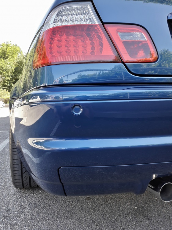

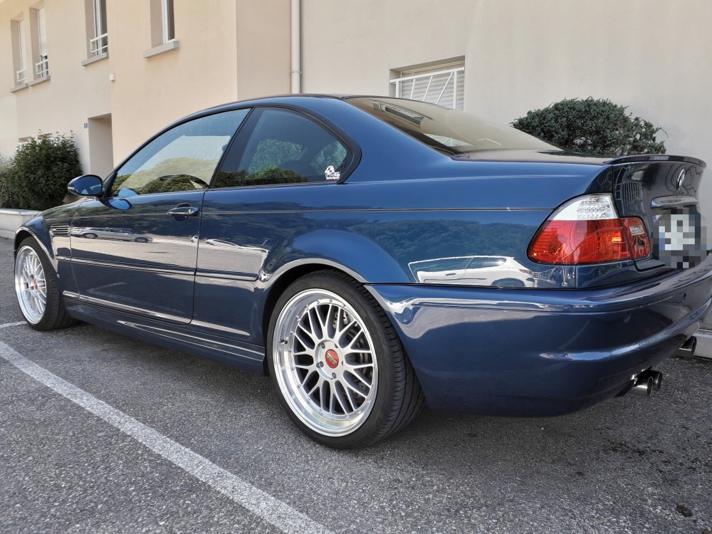

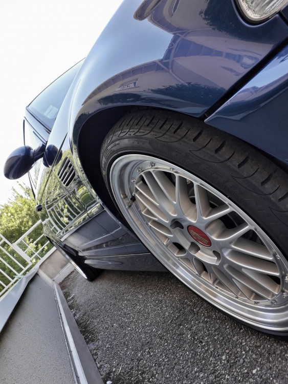

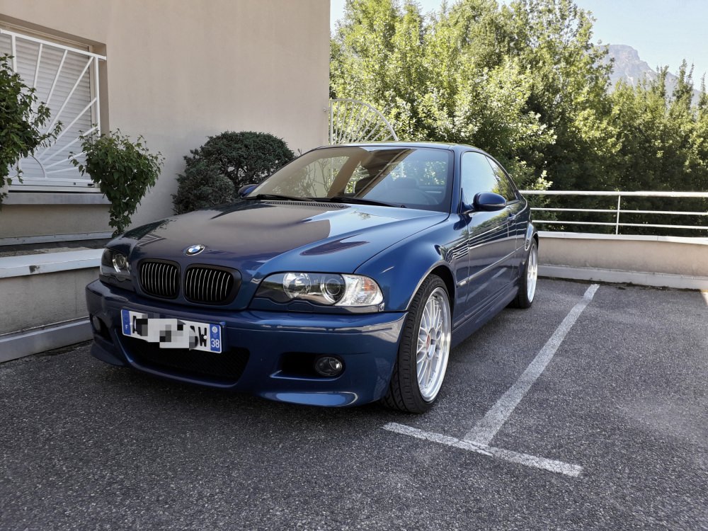

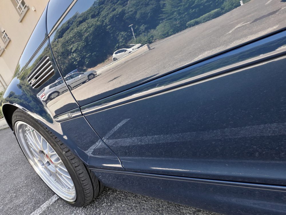

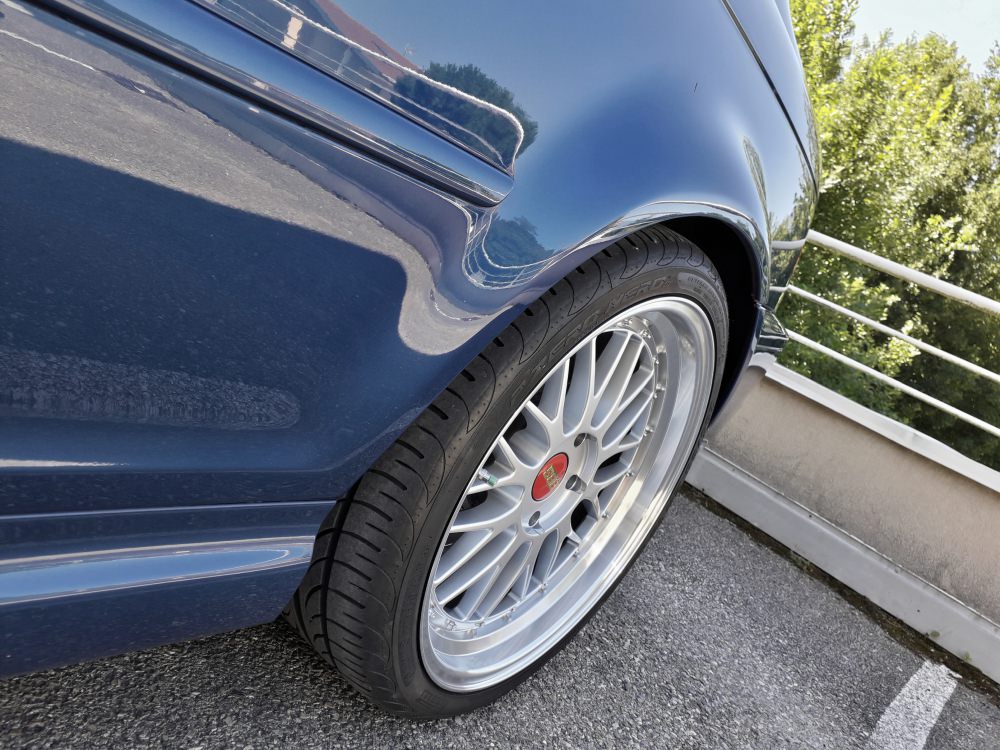

 je passe plus de temps à la faire briller! entretenir ! au lieu de rouler .....
hélas je n'ai plus le temps d'en profiter comme avant mais bon de la savoir dans le garage cela me procure quand même énormément de bonheur ?
Comme neuve, bien joué.
Ps : manque juste un diffuseur ?
Le 25/06/2018 à 21:50, Peunje a dit :
Malle arrière CSL OEM ...
un diffuseur CSL OEM ....
et silencieux Supersprint stradale la elle serait au top ?
