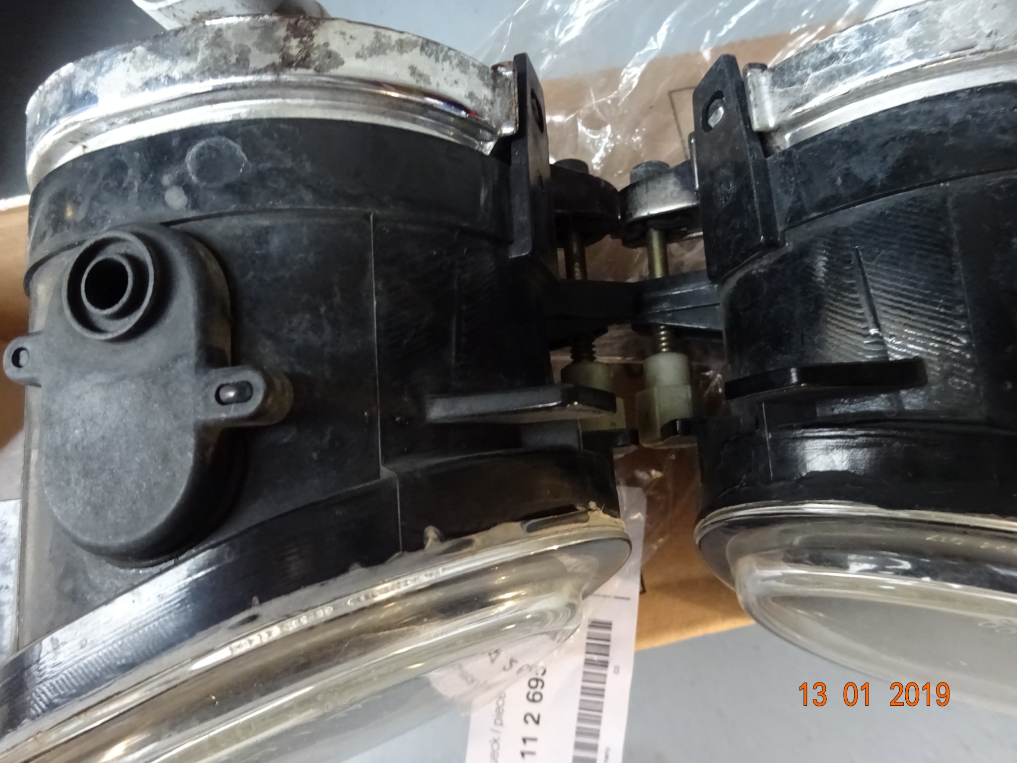

 un peu de maniaquerie.....

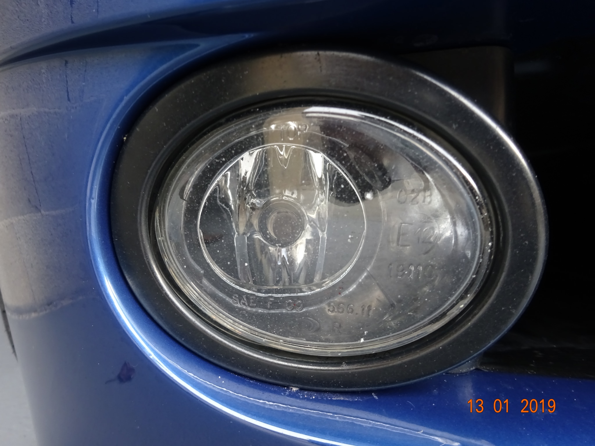

j'en avais marre de voir se former en temps de pluie sur l'antibrouillard côté conducteur de la buée.
j'avais résolu pourtant la chose en mastiquant le contour du cadran cela à fonctionner mais cette année-là le souci à recommencer

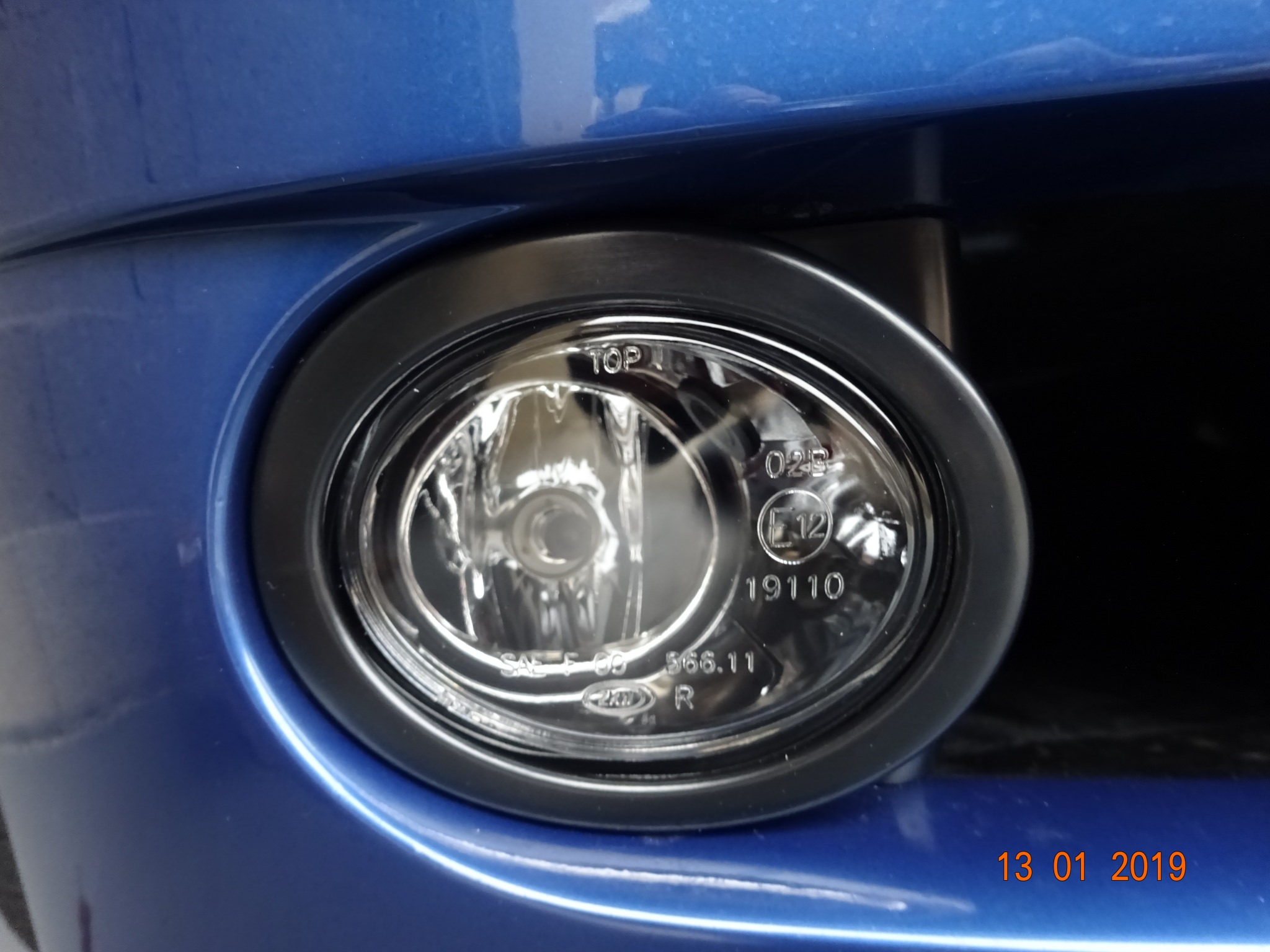

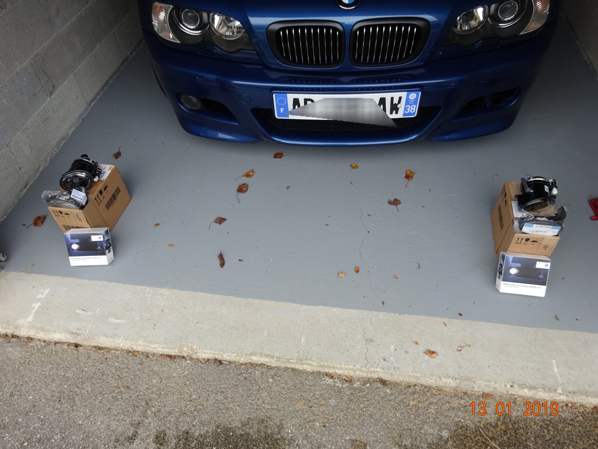

j'en ai profité pour changer les deux antibrouillards et les deux caches antibrouillard, ça permet aussi de mettre un petit coup de jeune car il était quand même pas mal marqué par les gravillons
L ancien.....
Le nouveau...

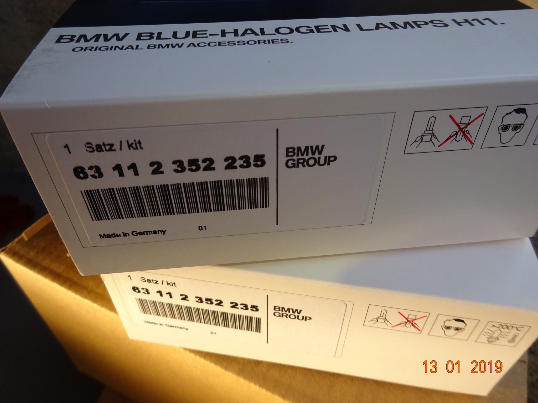

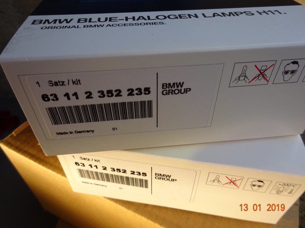

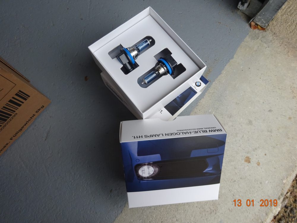

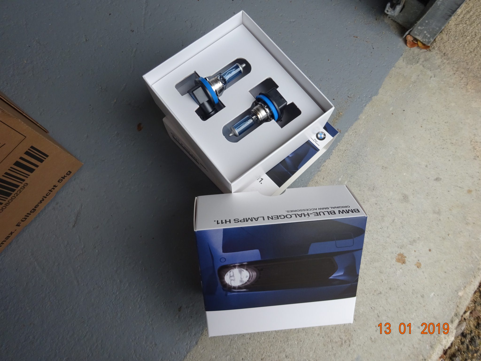

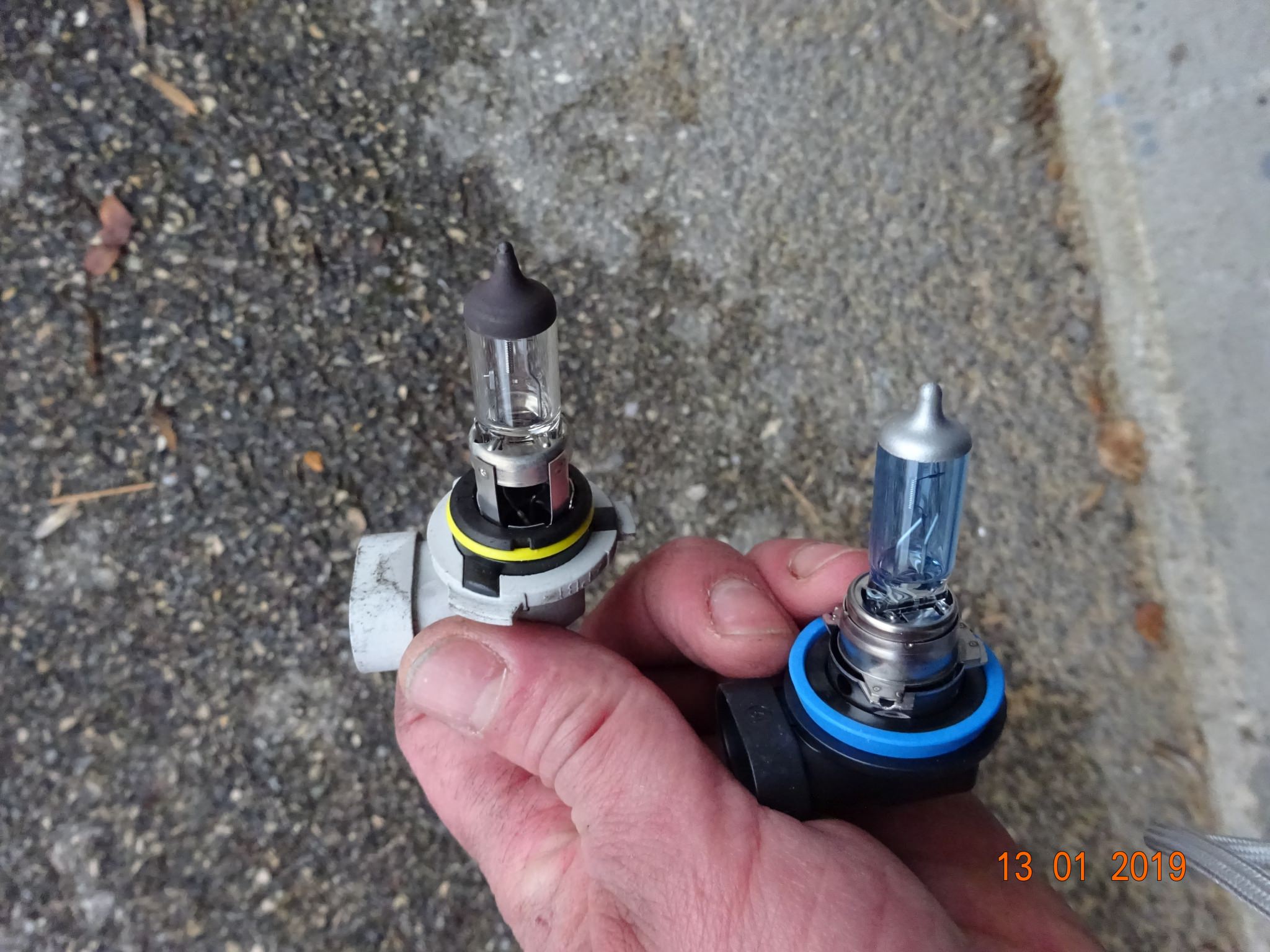

j'en ai profité aussi pour acheter des ampoules bleutées pour antibrouillard mais manque de chance il s'adapte pas et pourtant la référence correspond à mon véhicule on peut voir que les ampoules bleutées n'ont pas les ergo comme celle d'Origine si toutefois ça peut intéresser quelques-uns faites-moi signent
je pensais revoir le réglage des antibrouillards mais ils ont tout l'air d'être bien réglé je laisse comme ça on verra au contrôle technique

Les antibrouillards des phases 1 sont différent des phases 2 ils sont lisses ce que je trouve plus joli au final

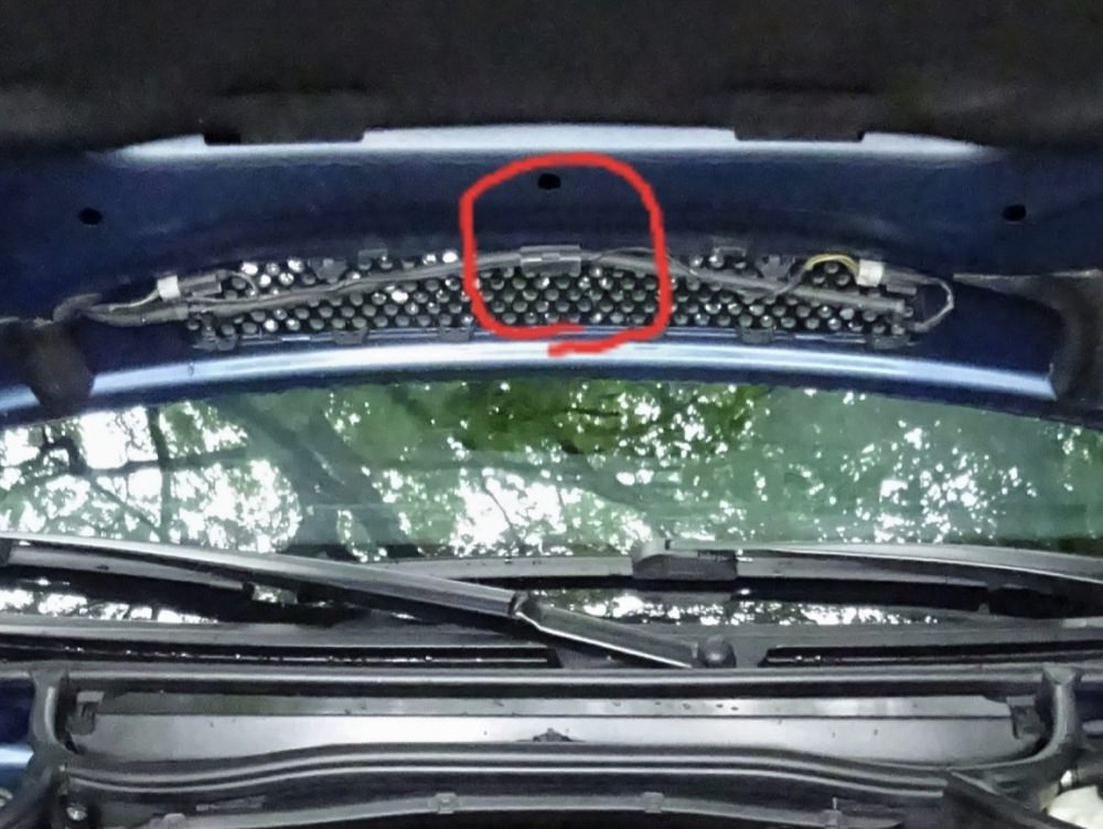

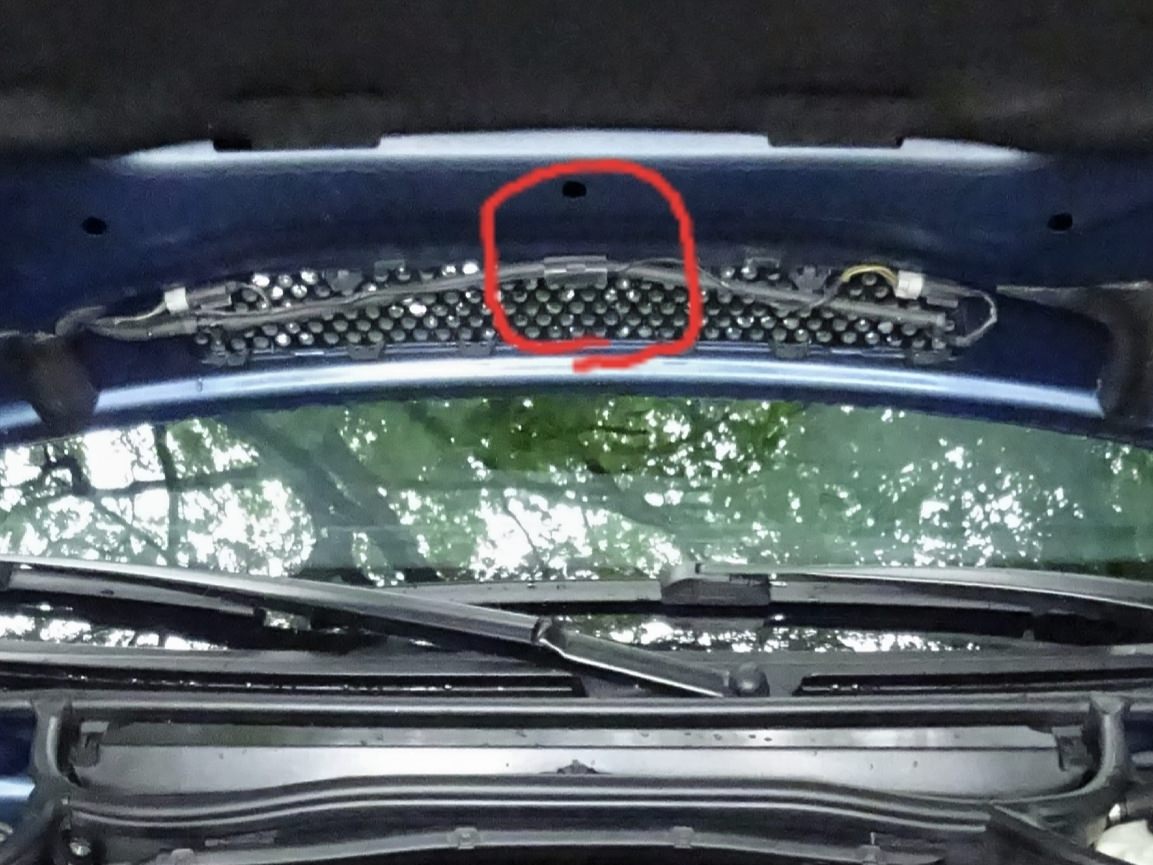

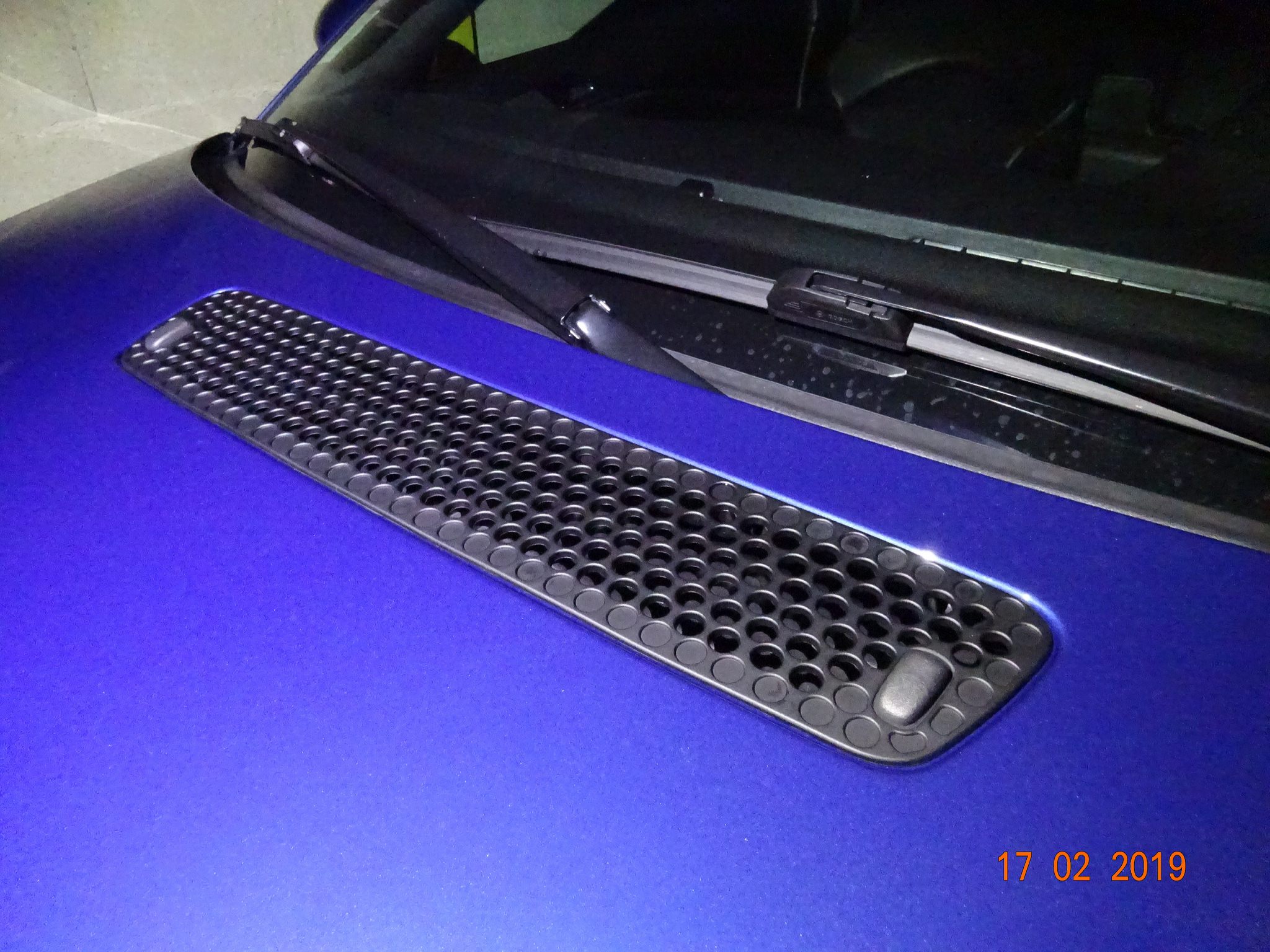

Quelqu'un peut me dire au niveau de la grille d'air où se situent les gicleurs si le clips numéro 6
http://fr.bmwfans.info/parts-catalog/E46-Coupe/Europe/M3-S54/L-N/feb2001/browse/vehicle_electrical_system/single_parts_for_windshield_cleaning
qui permet de tenir le flexible si vous en avez 3 ou 1...
j'ai attaqué le déshabillage du capot ...
moustache, emblème, grille air .
il s'avère que ma grille à une pâte de cassée j'en profite pour tout remplacer la grille et les clips qui sont devenu fragile avec les années
Modifié par lotus
Pas tour compris, mais moi je suis exactement dans la même config que toi
j’ai changé la grille aussi l an passé, car j avais une patte fragile qui commençait à casser
Il y a 1 heure, GEBm3 a dit :
La grille elle n'est pas chère autant en profiter ?
sinon je voulais parler dû clipse entouré en rouge tu en as qu'un comme moi ou tu en as 3  sur toute la longueur ?
Non qu un seul comme toi... tout pareil
 merci beaucoup... ?
ce qui m'a posé interrogation c'est que sur la nomenclature ils ont désigné 3 .. mais je n'arrive pas à comprend où on pouvait les introduire ?

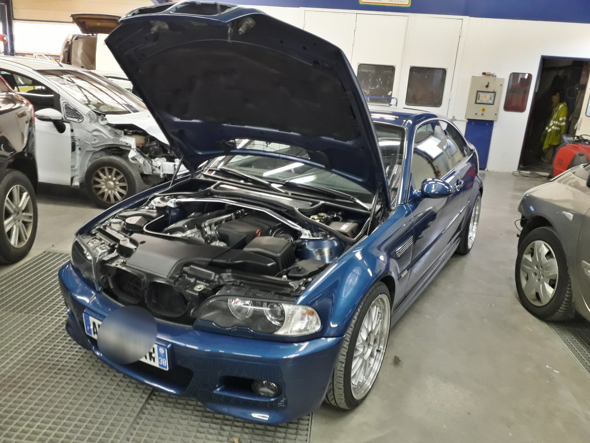

le capot est complètement déshabiller la grille et quelques clipse sont en commande j'attends plus que carrossier me contacte je pense ça devrait plus trop tarder
  • 4 semaines plus tard...

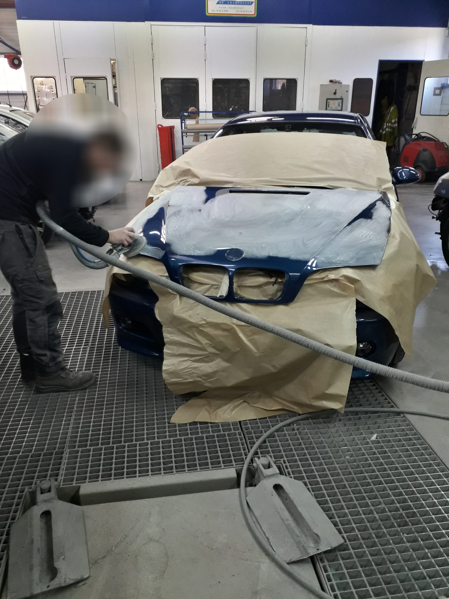

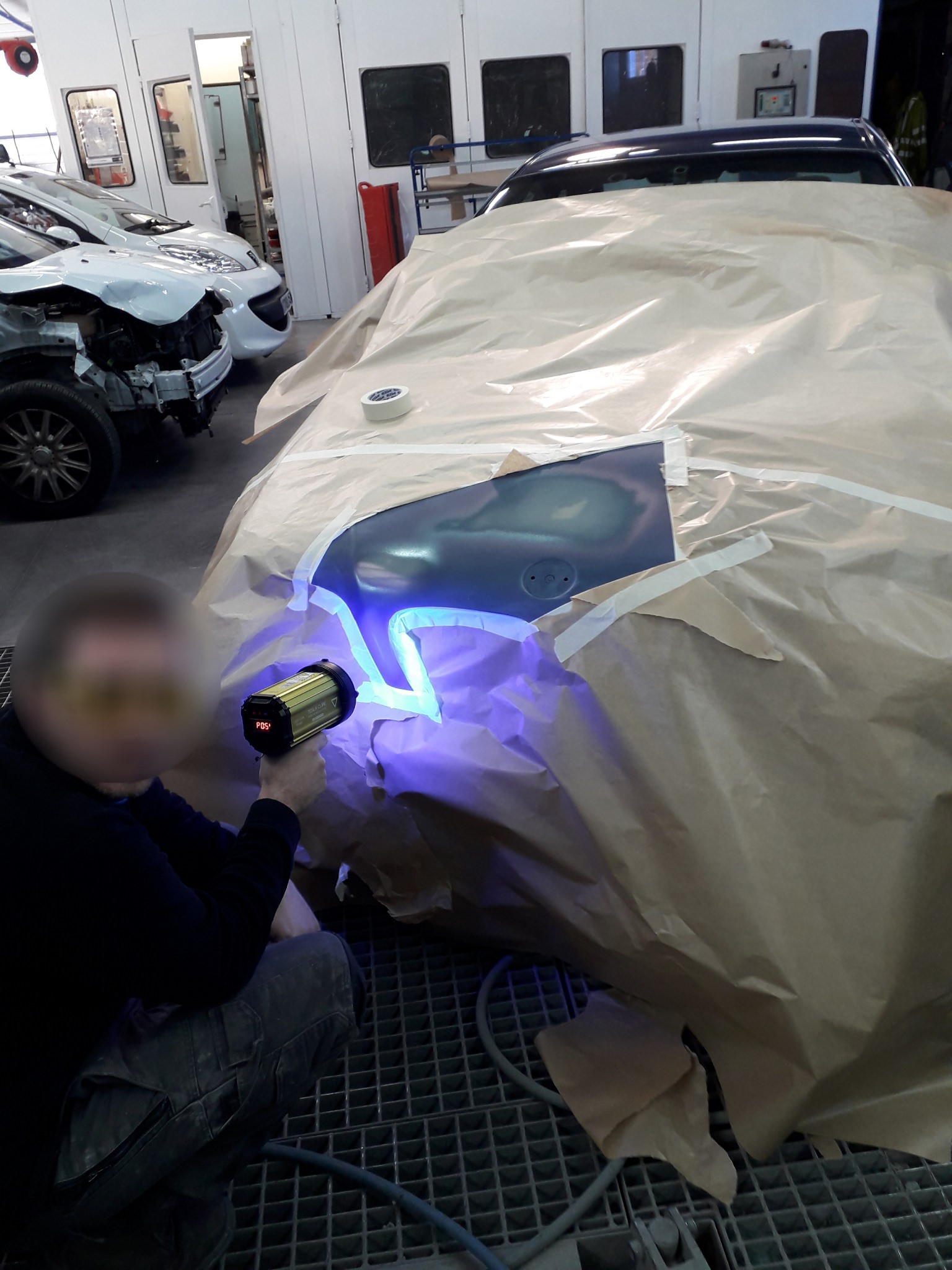

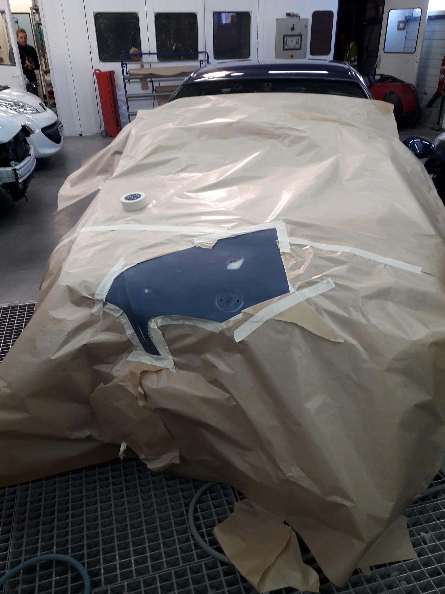

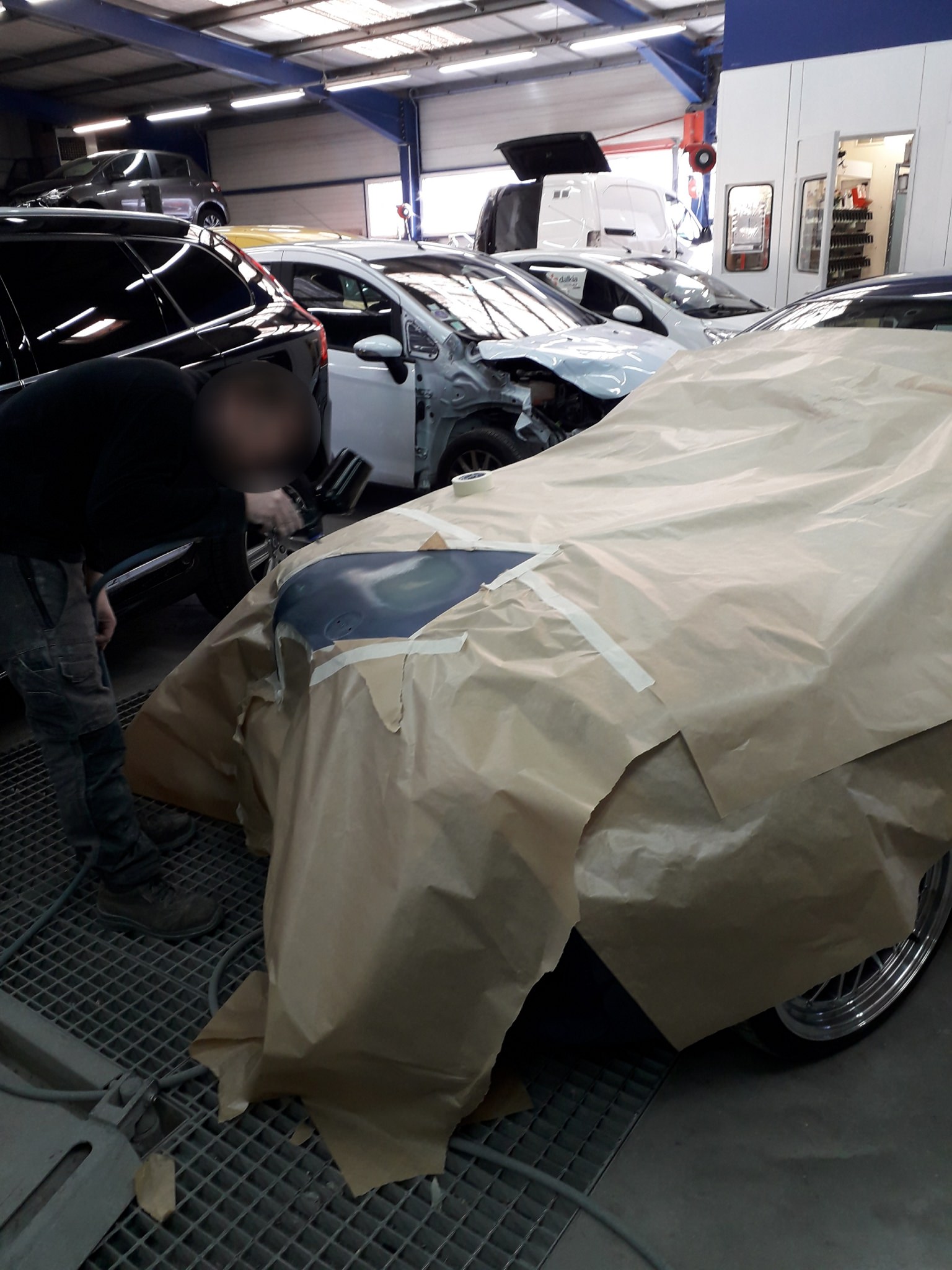

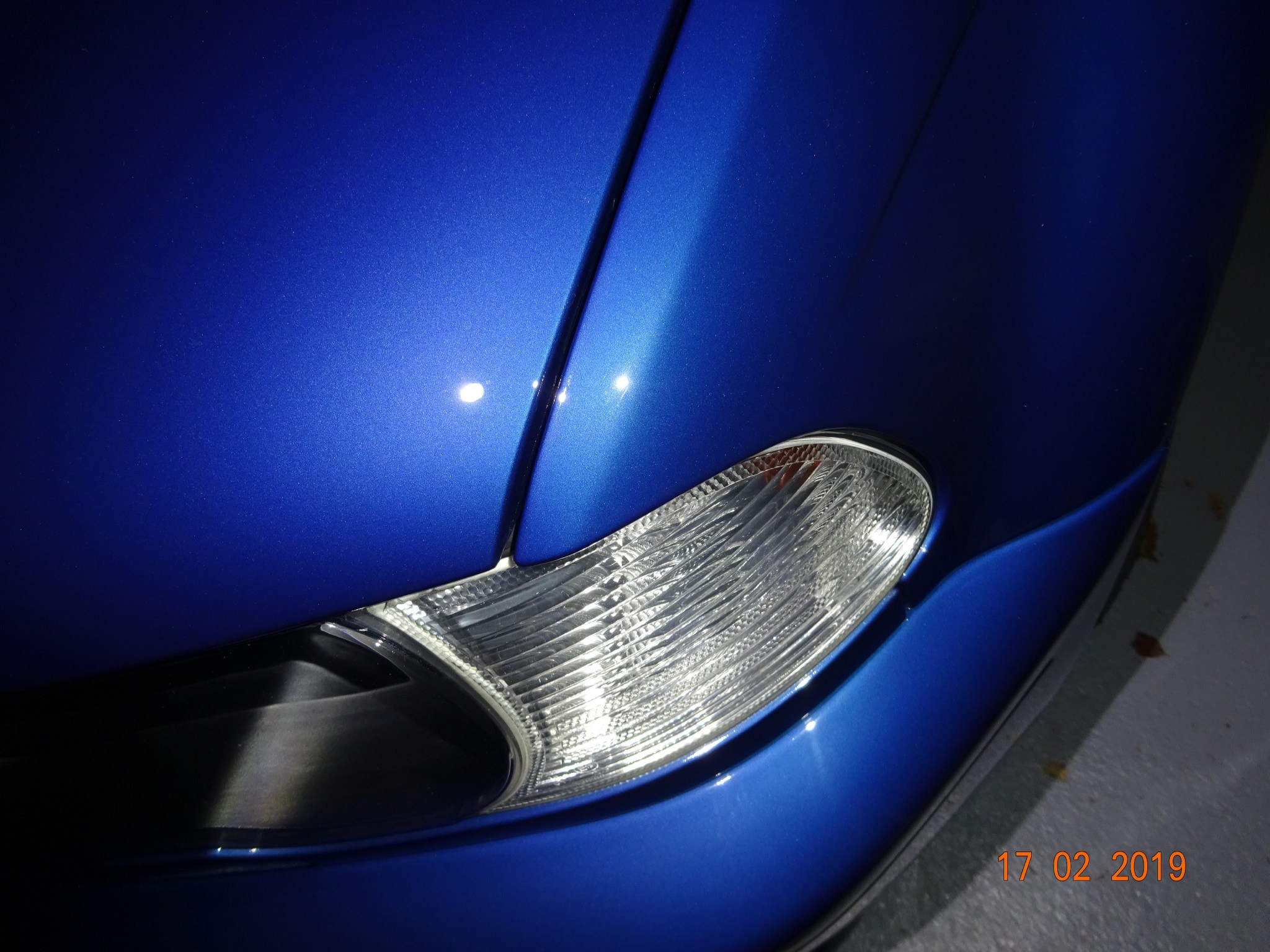

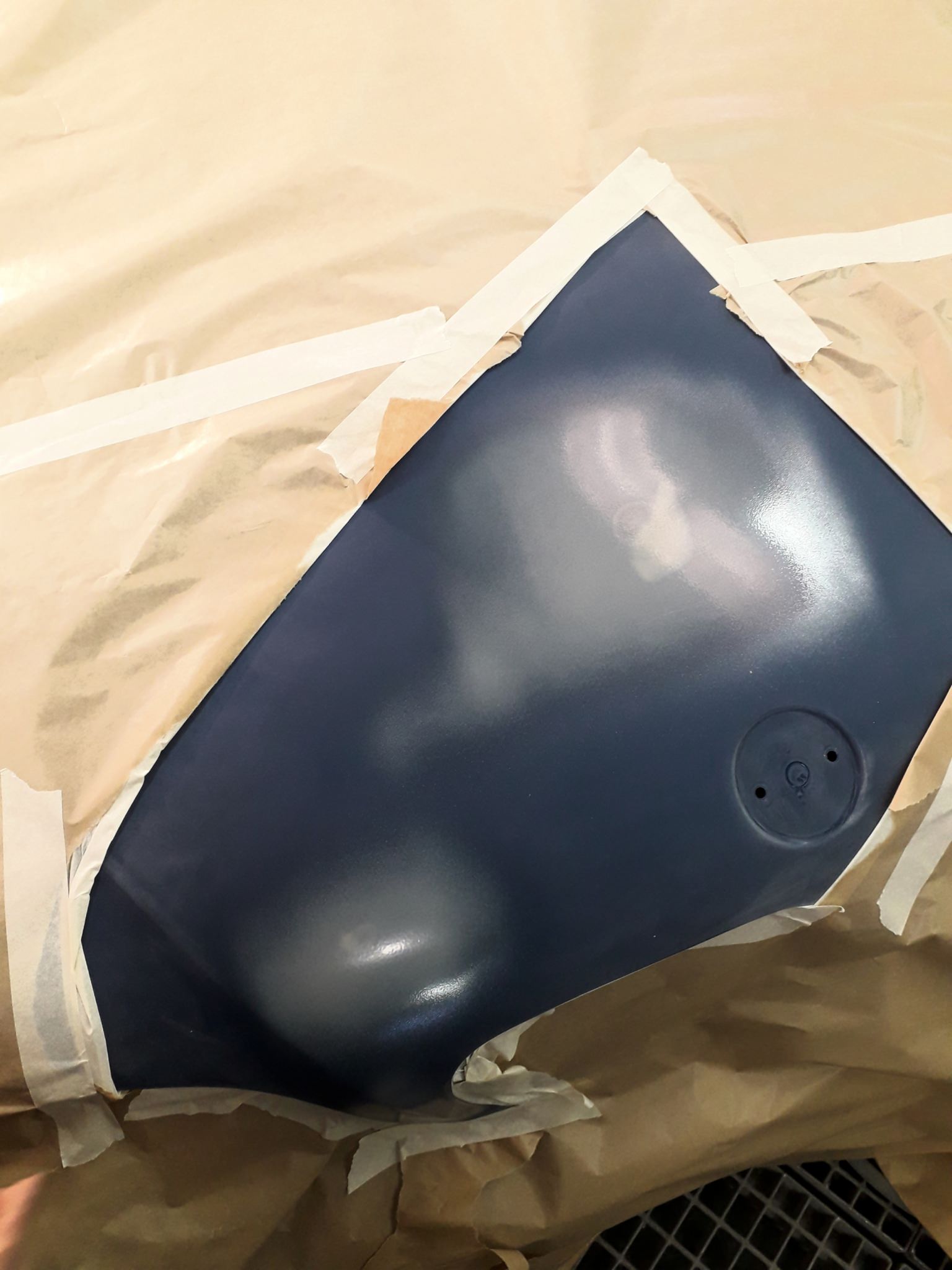

 bon ça y est le capot est passé en peinture je suis très satisfait comme d'habitude rien à redire.... :nickel:
le capot a été raccordé et non peint en entier et vernis entièrement chose d'après mon ami pas évidente à réaliser mais pas le choix pour éviter d'avoir des différences de teinte
Le vernis et très bien tendu encore mieux que l'origine il lui a fallu 4h pour réaliser le travail entre chaque étape et le séchage mais d'après lui pour avoir un résultat parfait il aurait fallu effectuer l'opération en deux fois dans un premier temps âppreté complètement le capot laissé sécher 24 heures et suivi de la peinture pour vraiment bouchée tous les petits impacts mais on a décidé de pas en arriver jusqu'à la vue le peu d'impact que j'avais une dizaine maximum

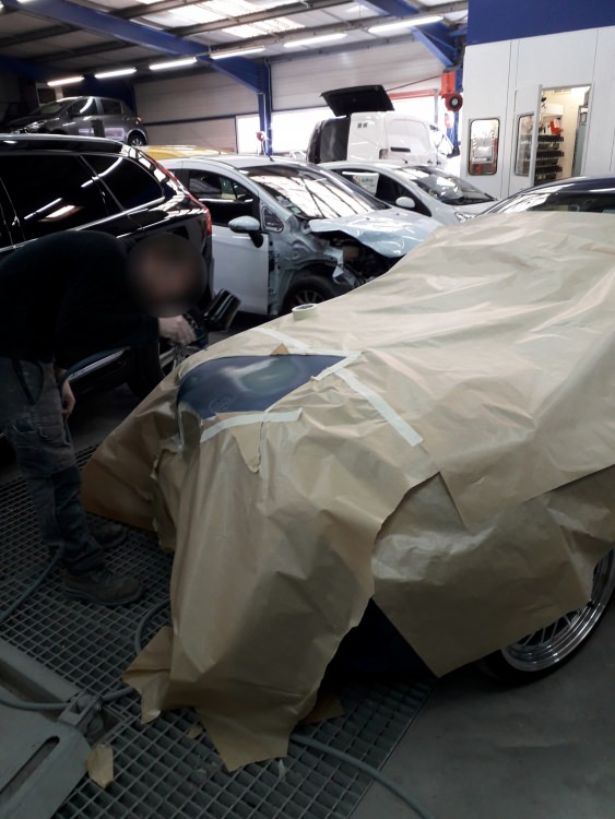

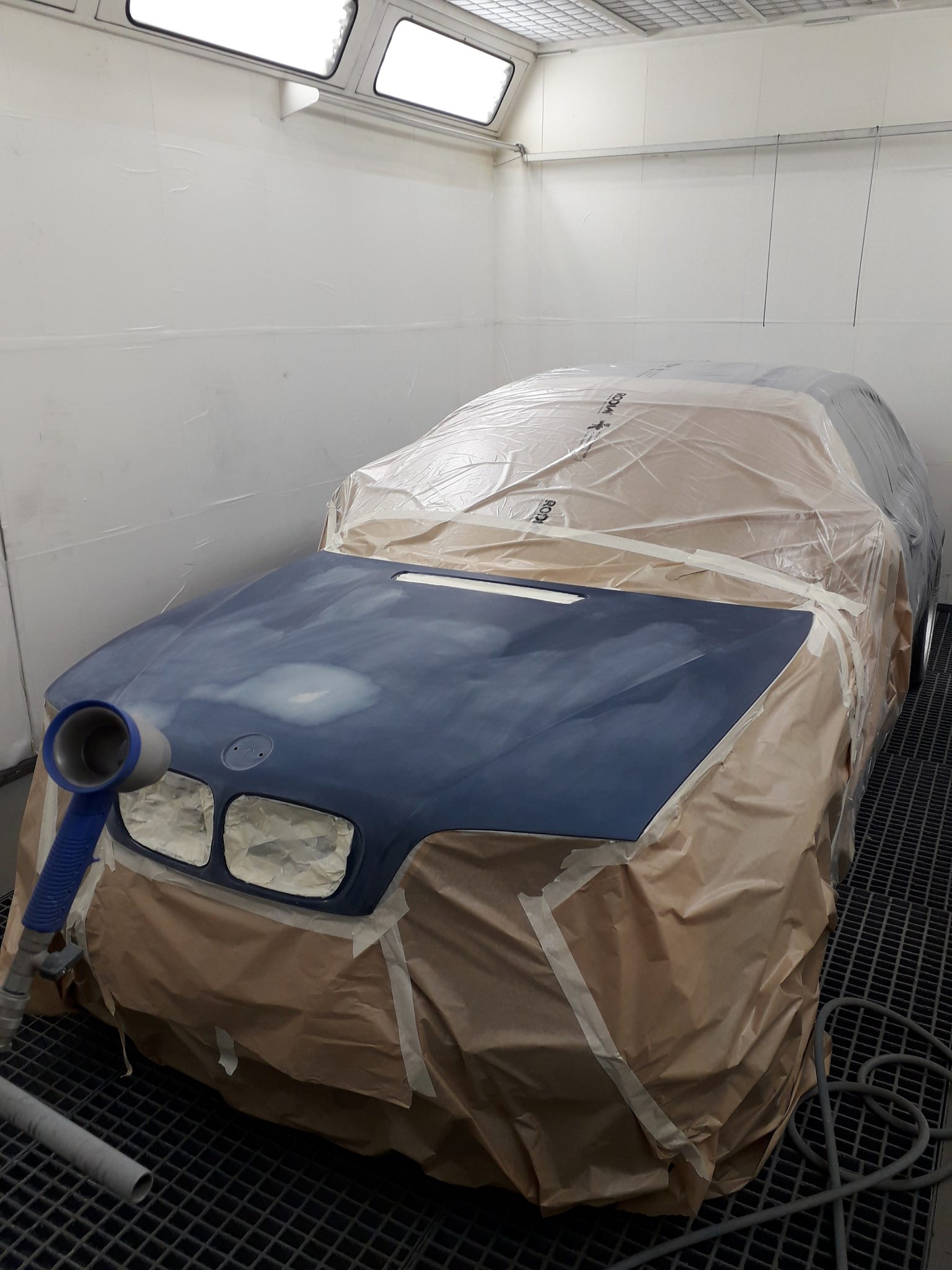

 début des travaux ponçage..
Masticage est prêt à âppreté les plus gros impacts
 séchage de l'apprêt aux infrarouge

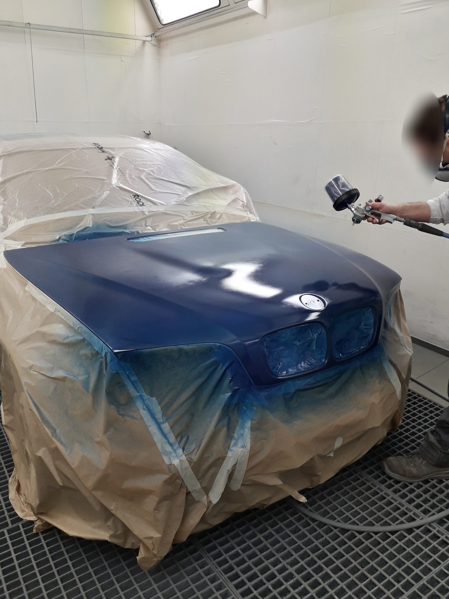

 prête à passer en peinture

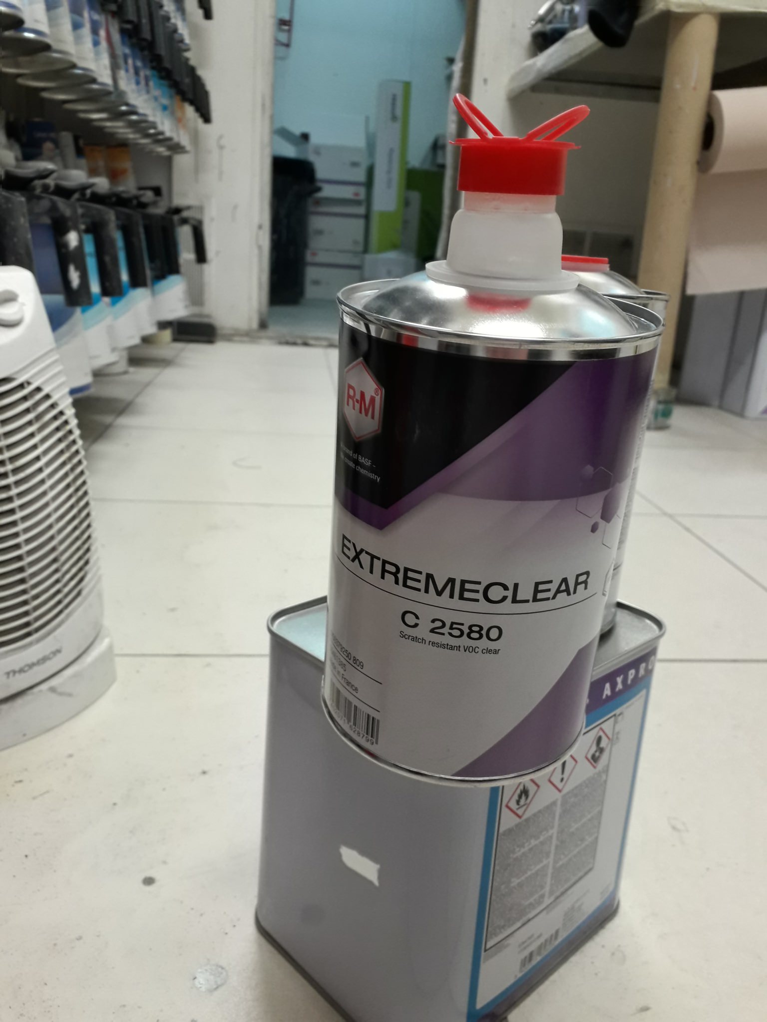

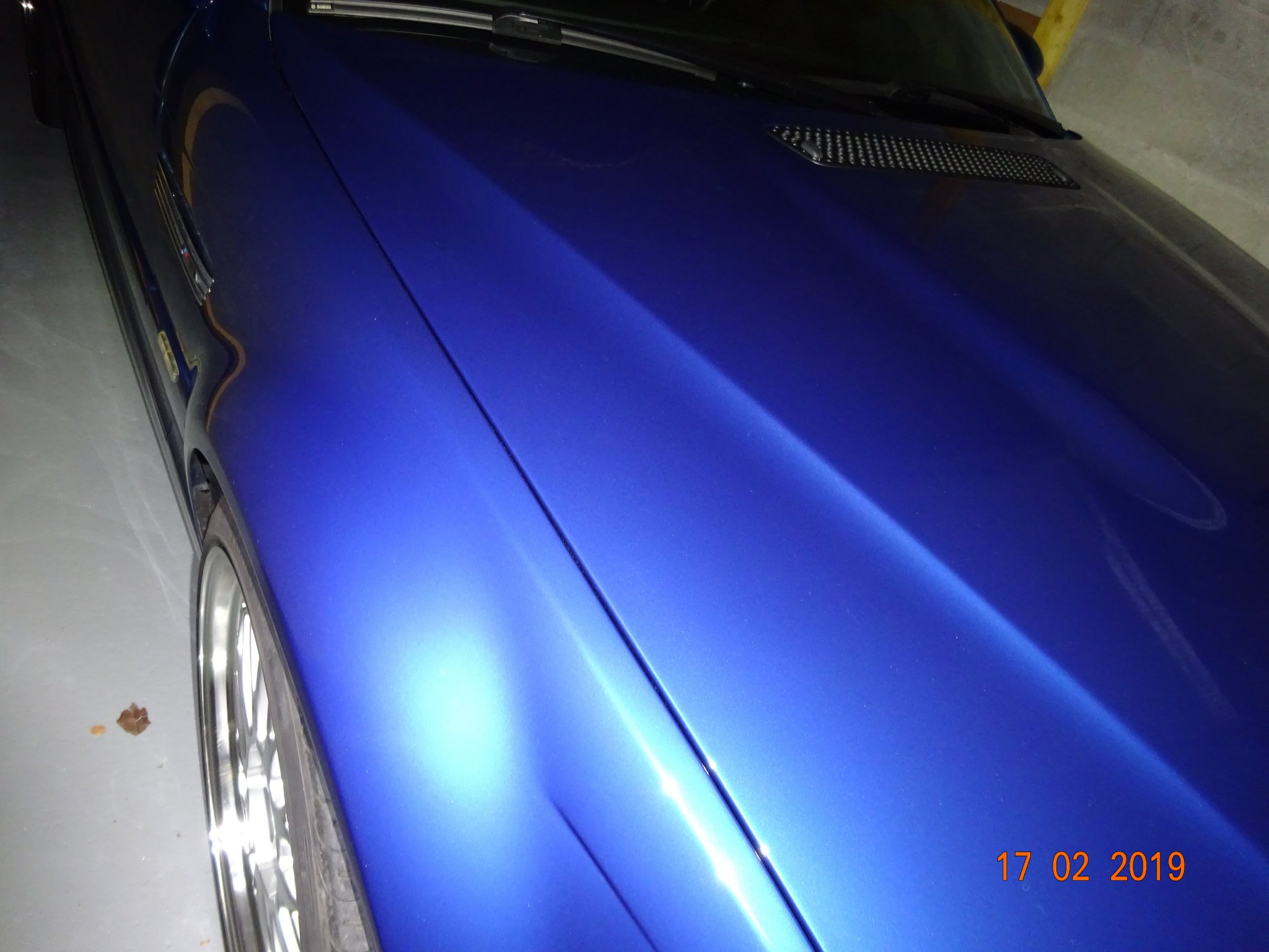

 voici le vernis qui a été appliqué d'après ce qui est écrit c'est un vernis antirayure le Starlux n'étant plus produit celui-là va pas si mal

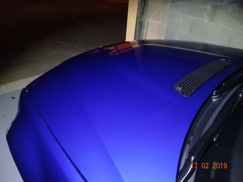

 voici le résultat final me voilà avec un capot tout neuf que du bonheur
Modifié par lotus
Ça rigole pas ici... super boulot réalisé !
Elle est plus neuve que le neuf cette E46 ;)
Tu va serrer les fesses a la prochaine sortie ^^
Ton carrossier - peintre à la vu des photos est un bon ... !
Très bon taf !!
Tu dois être content, comme neuve maintenant :)
Ça me donne envie d'emmener la mienne à ton carrossier :D
