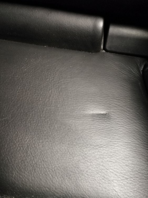

A voir si l'effet détendu ne vient pas plus de la mousse qui s'affaisse que du cuir ...Dans ce cas il suffit de la changer, je penses que c'est faisable soit même .
Pour l'aspect, le mec qui fait du detailling prés de chez moi m'avais expliqué que lorsque le cuir est brillant c'est qu'il est sale, un cuir propre est mat et les produit qui le font briller sont probablement à base de silicone et ne sont pas bons car ils ne laisse pas le cuir respirer.
Les mousses ont leur rôle à jouer en effet. D'ailleurs, au moins sur les voitures anciennes qui en valent la peine (et le coût…) un bon sellier cherchera toujours à privilégier la conservation du cuir existant, quitte à ne changer que les mousses. Un palliatif partiel consiste à nettoyer le cuir en profondeur avec un nettoyant quelconque, Gliptone, Swisswax ou autre en détrempant le cuir. En séchant, il se retendra tout seul. Une fois sec, passer le conditionneur. Faire ça en local chauffé ou en été et prévoir au minimum 36 heures d'immobilisation.

Je suis tombé sur une vidéo très intéressante j'avais déjà essayé mes mon résultat était pas autant concluants que la vidéo car je n'avais pas effectué l'étape de refroidissement

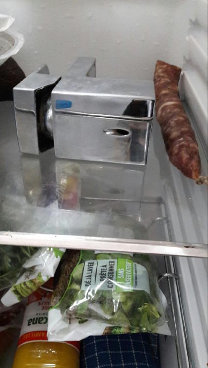

Ce que j'ai pu voir sur le net grâce à son poids élevé et au froid qui dégage c'est ce qu'il faut pour bien supprimer des déformations j'ai bien envie de tenter tout ça
Je vais essayer cet après midi tiens :nickel:
Peut-être même qu’il faut le mettre au frigo?
Heureusement que je n'ai pas de femme. C'est pas miraculeux, mais ça marche plutôt pas mal ?
Ça me rattrape bien les traces d'enfoncement
Tien tu ma donner  envie de manger du sauce ?
carrément avec le robinet ?
sinon moi je me suis commandé la tase américaine je testerai la semaine prochaine...
je ferai un gros nettoyage ça aide à rendre le cuir plus souple je chaufferai au sèche-cheveux pour plus de précaution
Solution de dépannage ? ça marche bien :nickel:

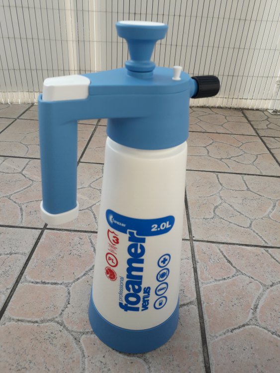

Aujourd'hui j'en ai profité pour tester mon nouveau jouer le ''venuse super'' ( foam lance ) pour appliquer la cire de finition NHP d'alchimy 7 ?
je suis content du résultat l'eau glisse bien sur la carrosserie une protection sans effort et surtout j'aime pas trop frotter la carrosserie à sec je trouve que cela crée des micros rayures

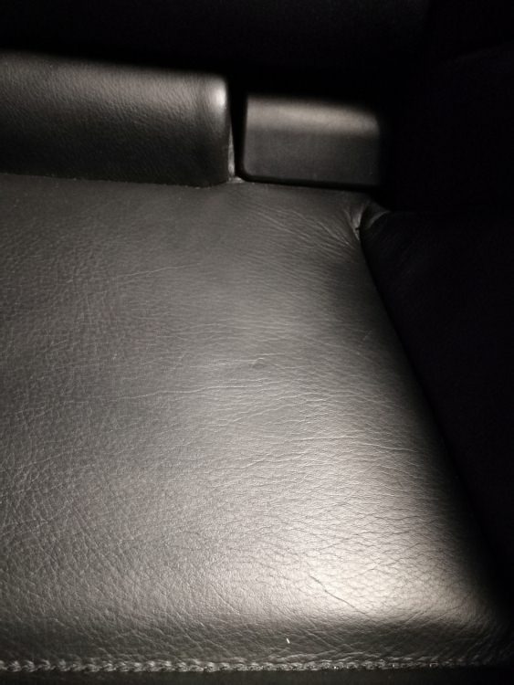

J'en ai profité aussi pour préparer mon cuir le nettoyer au nettoyant doux colorlock pour l'intervention que je vais effectuer le week-end prochain....
atténuer au maximum les plis du cuir du siège conducteur
J'ai pu remarquer que la lotion protectrice colorlock était quand même bien en cause de l'effet brillant du cuir c'est nettement plus mat maintenant DSC00203.thumb.JPG.1b6beb14e9d06cb71b1208f51ec4d0e3.JPG
