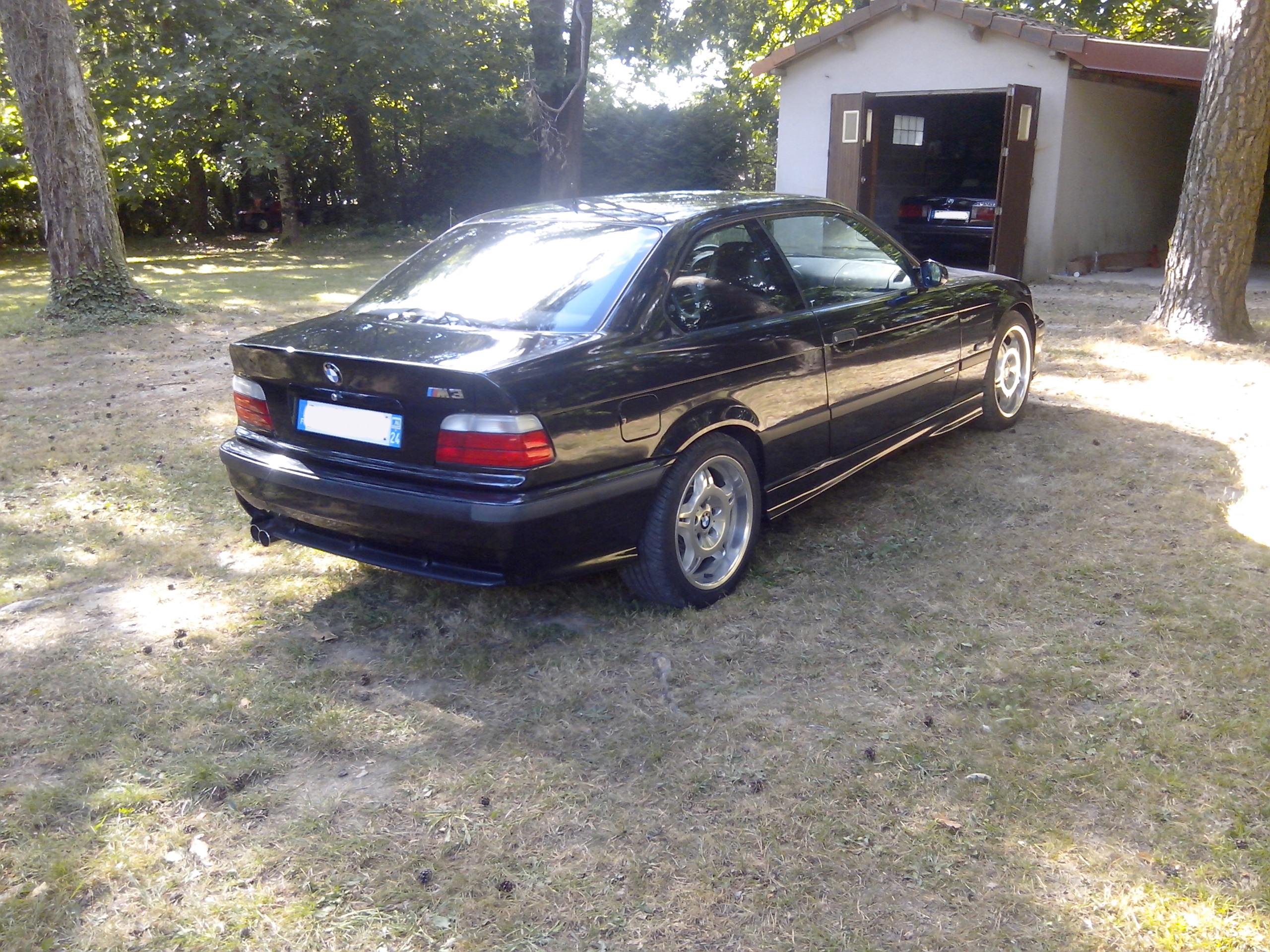

Bonjour à tous j'ouvre ce poste pour présenter ma M
Donc pour commencer :
Type M3 (EUR)
Code-modèle BG91
Série E E36 (2)
Série 3
Carrosserie COUPE
Direction
Portes 2
Moteur S50
Cylindrée 3.20
Puissance 236
Transmission HECK
Boîte de vitesses MECH
Couleur COSMOSSCHWARZ METALLIC (303)
Sellerie TEILLEDER W.N./SCHWARZ (N5SW)
Date de prod. 1996-01-16
Code Désignation (Interface) Désignation (ETK)
S243A AIRBAG FUER BEIFAHRER Airbag passager avant
S255A SPORT-LEDERLENKRAD Volant sport en cuir
S354A GRUENKEIL-FRONTSCHEIBE Bandeau de pare-brise vert
S458A SITZVERSTELLUNG ELEKTR.FAHRER/BEIF. Reglage electrique de siege avant
S473A ARMAUFLAGE VORN Accoudoir avant
S498A KOPFSTUETZEN IM FOND Appuis-tête arrière à réglage mécanique
S502A SCHEINWERFER-WASCHANLAGE Lave-projecteurs
S510A LEUCHTWEITENREGELUNG ABBLENDLICHT Reglage de la portée des project.
S534A KLIMAAUTOMATIK Climatiseur automatique
S554A BORDCOMPUTER Ordinateur de bord V avec télécommande
S687A RADIOVORBEREITUNG Préparation radio
S783A M SCHMIEDERAD DOPPELSPEICHENSTYL. Jante M à doubles rayons forgée
S806A 3.BREMSLEUCHTE Troisieme feu stop
L813A FRANKREICH-AUSFUEHRUNG Version France
S854A SPRACHVERSION FRANZOESISCH Version en langue française
Achetée le 30 juillet 2014 a environ 190000km
Elle possède les portes en alu
150629061258962312.jpg]

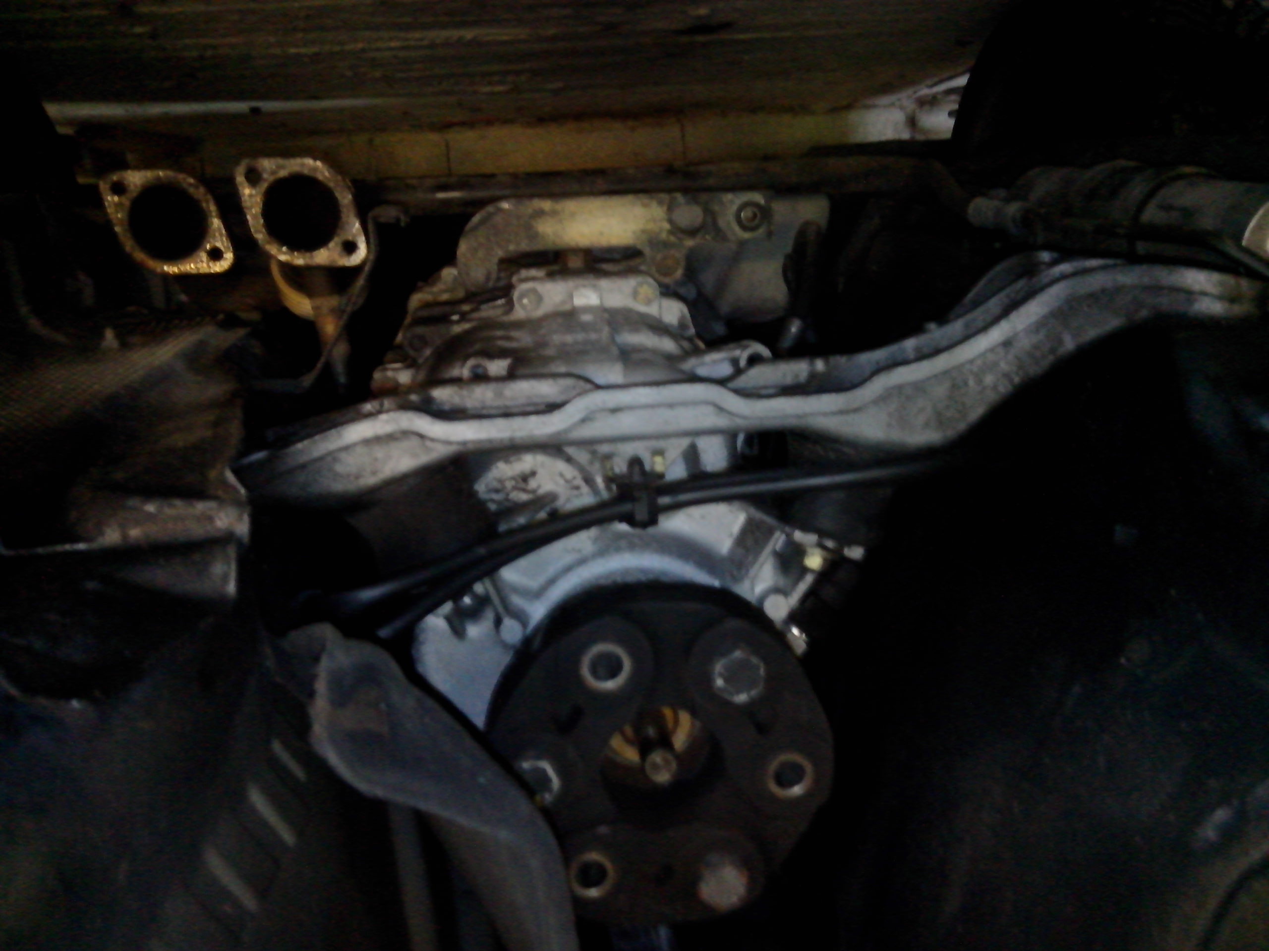

Elle 100℅ d'origine et la caisse est très saine pas de choc ou de rouille seule la peinture est à refaire ce qui m'a convaincu de l'acheter

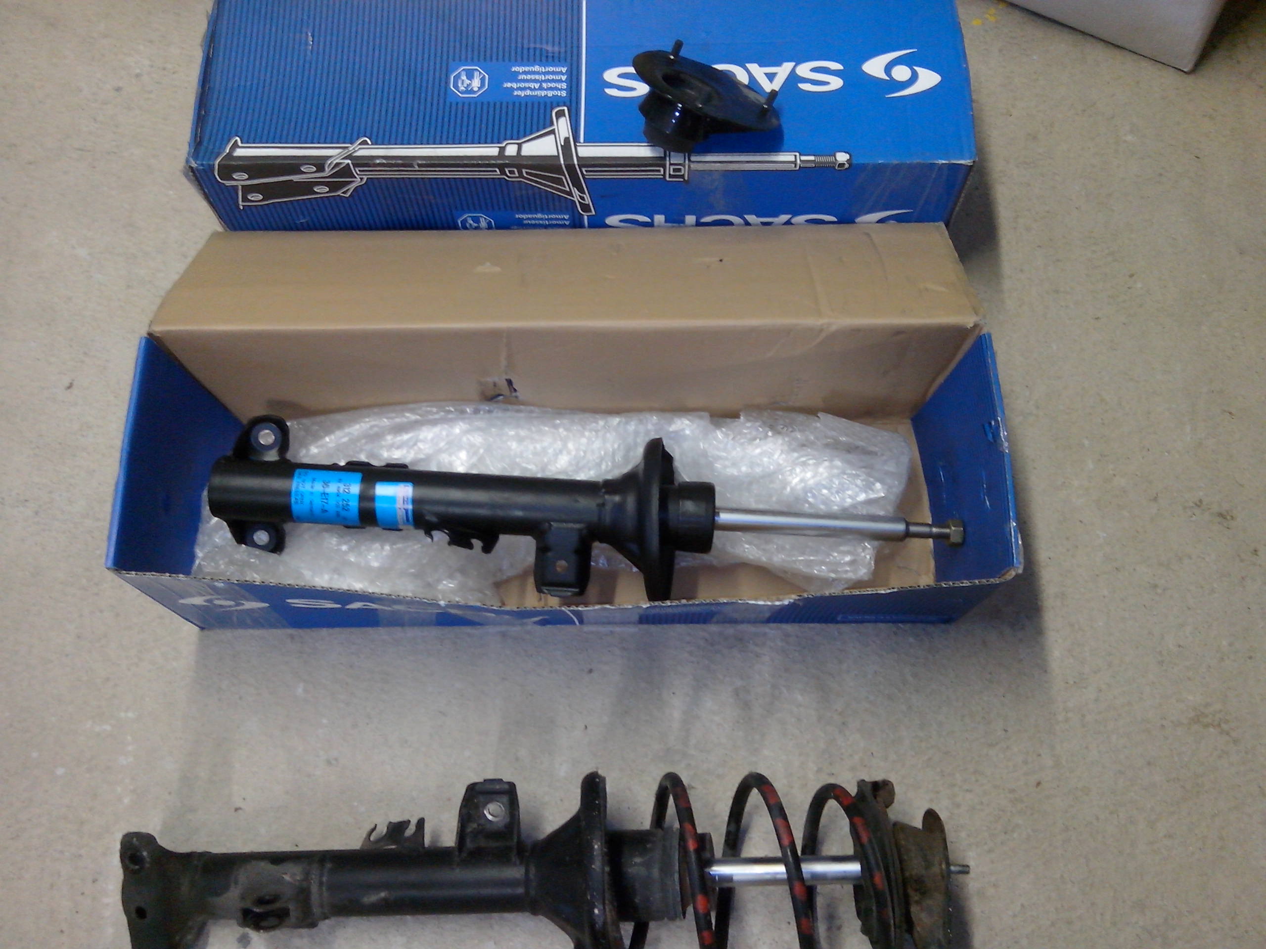

Les travaux de prévus en préventif :

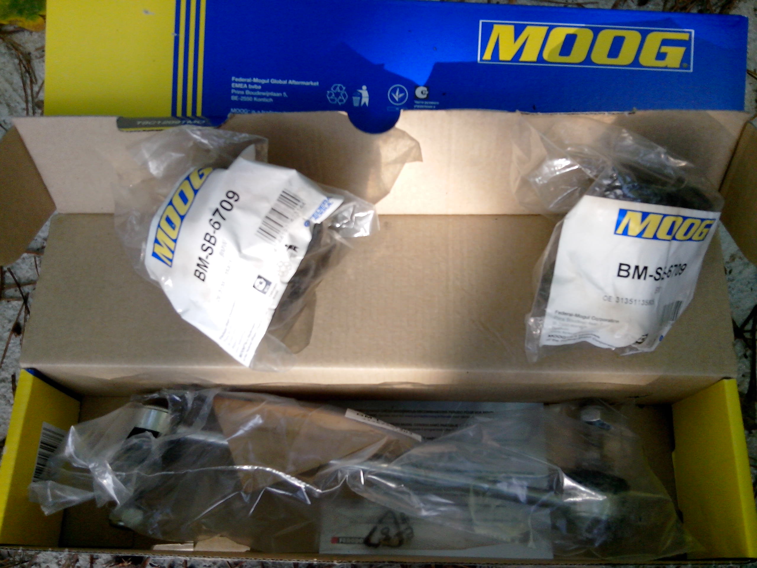

Biellettes de barre stab av et arr plus silent bloques
Les 4amortisseurs plus coupelles

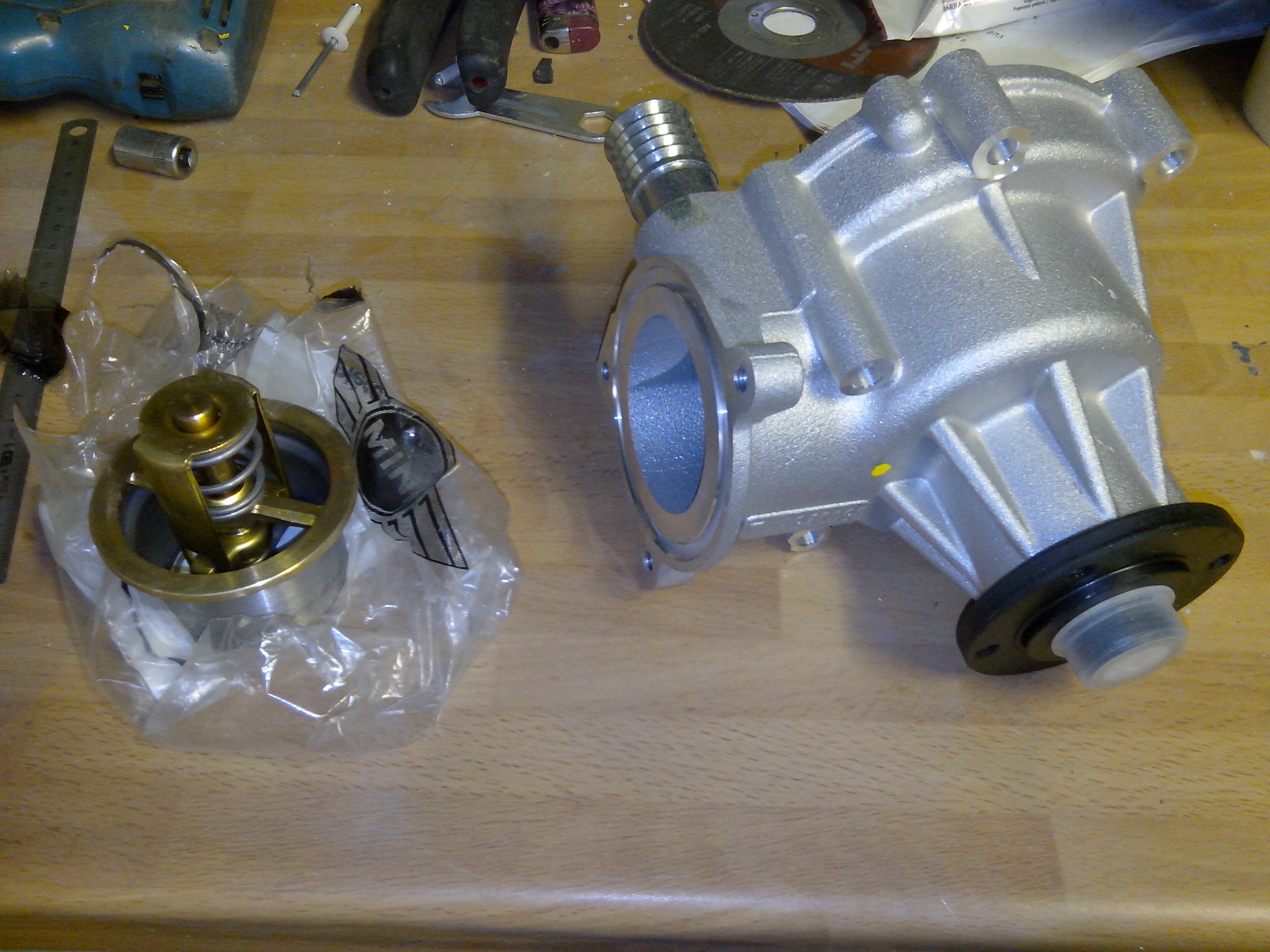

Pompe à eau calorstat courroies et galets
Révision du train arr
Coussinets et vis de bielles
Joints de vanos
Durite d'embrayage avia
Évidemment ensemble vidange filtres
Réparation de la climatisation
Suppression pompe à air

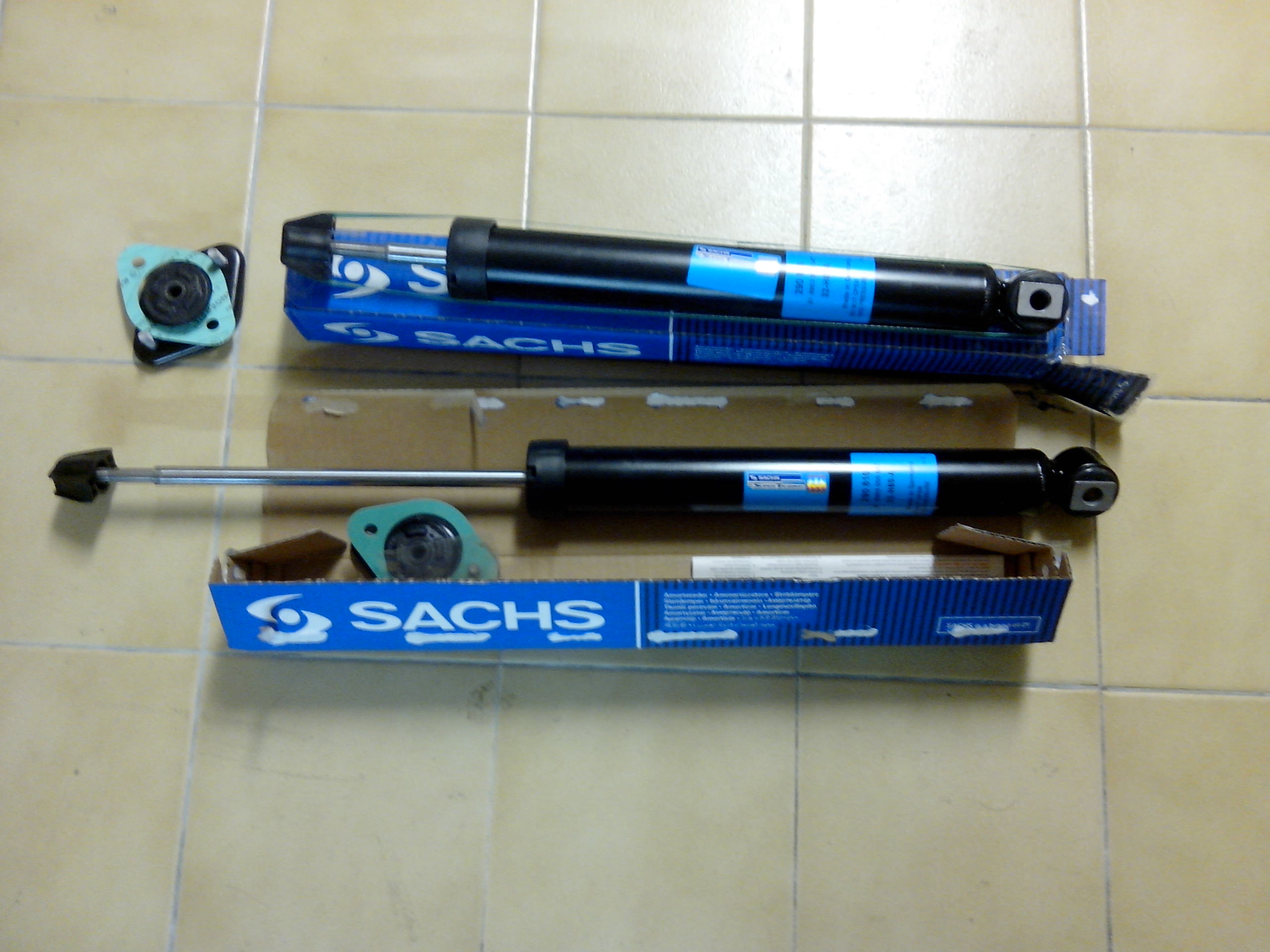

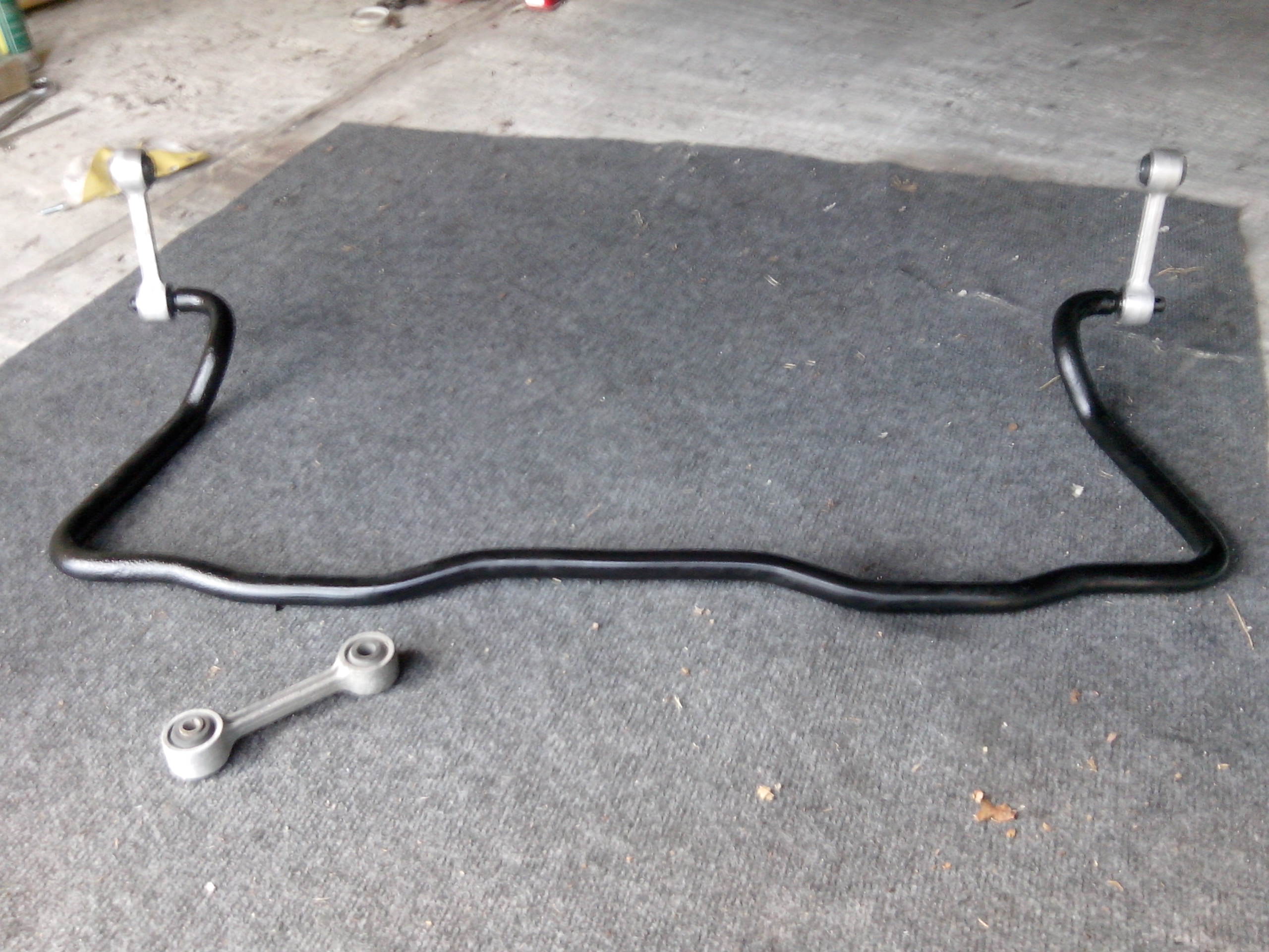

Amortisseurs ,têtes d'amortisseurs ,biellettes et silent bloques de barres stab
Modifié par mick24

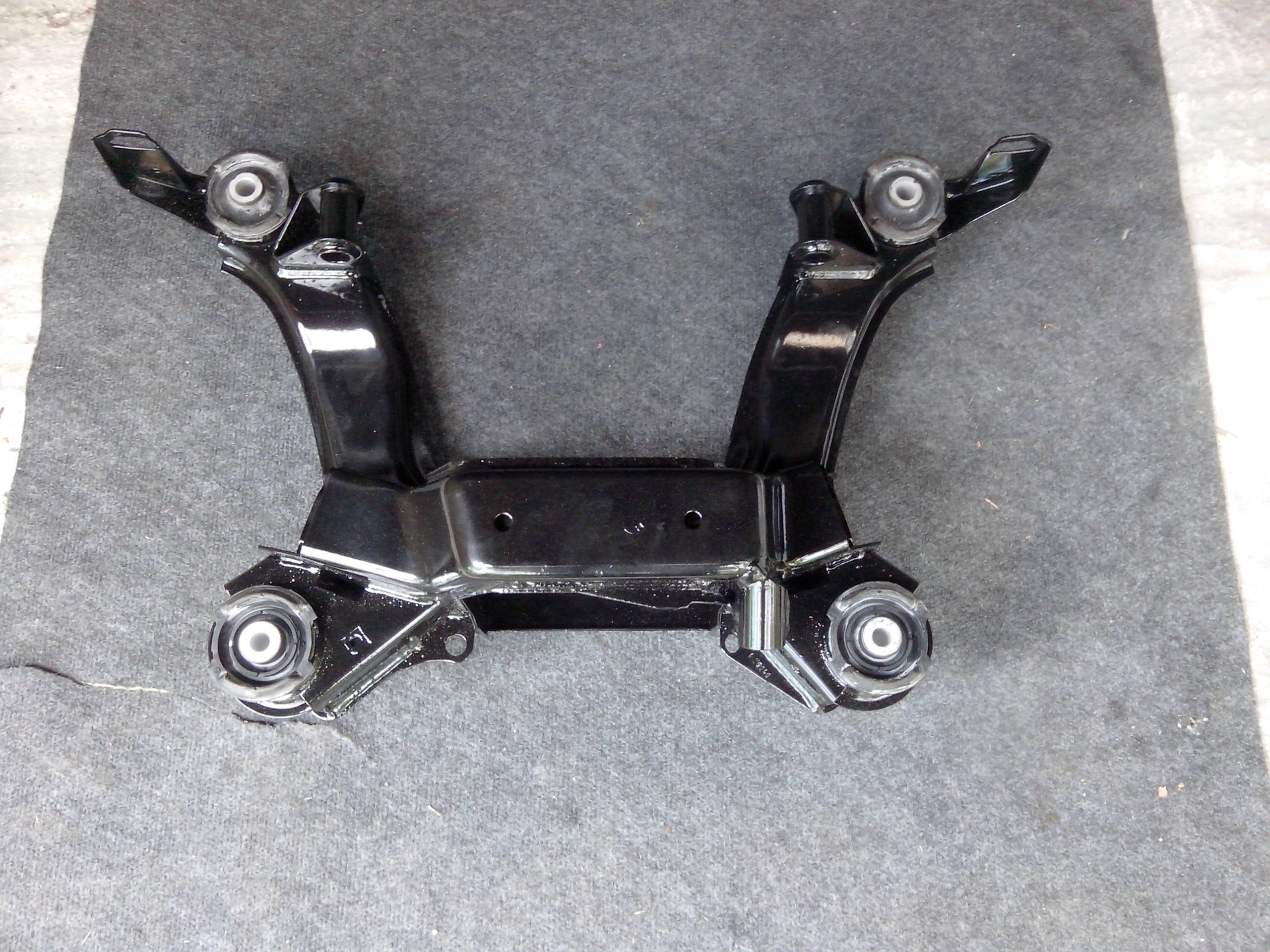

comment_720540

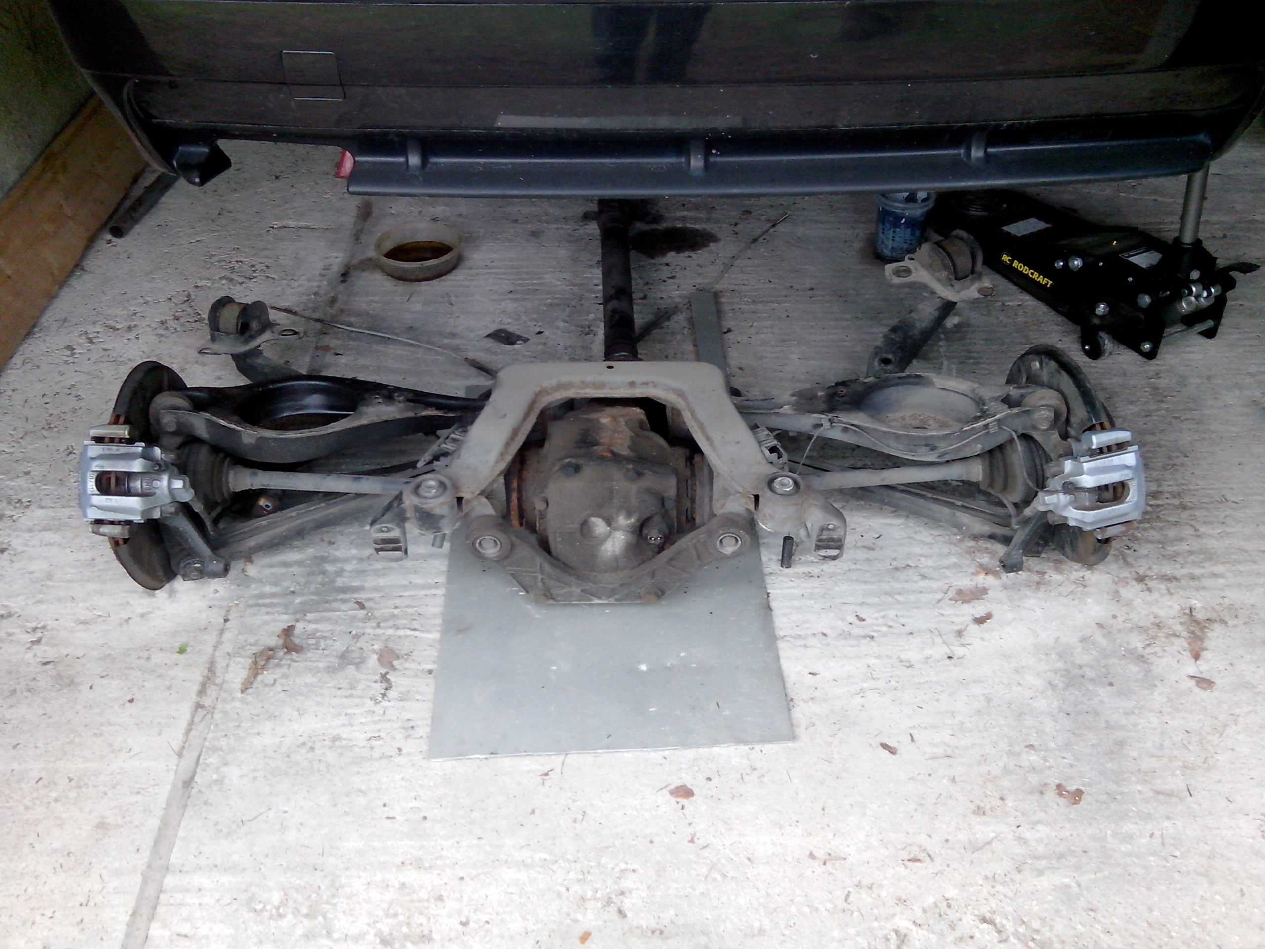

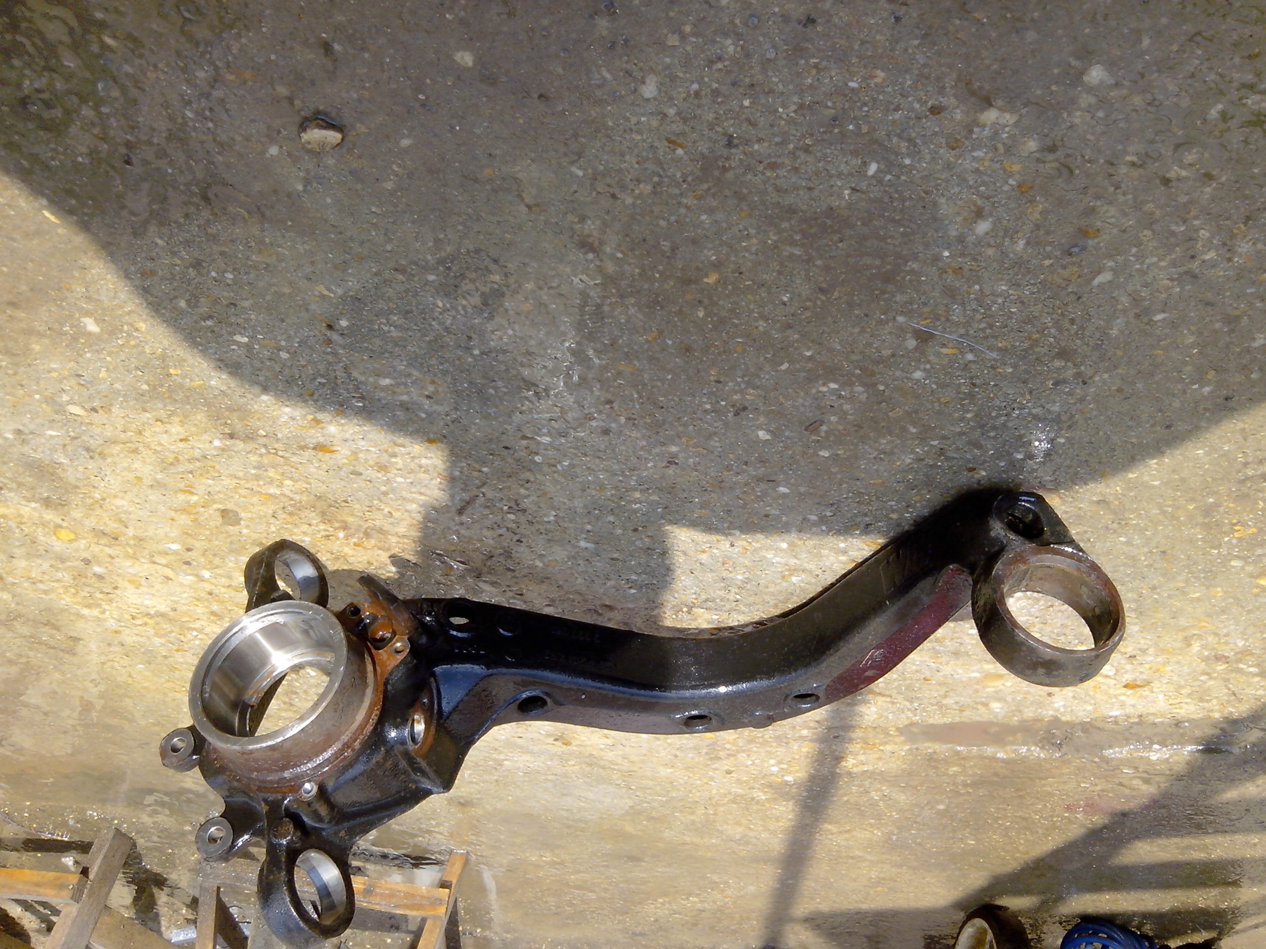

Train arrière ,les silent bloques etaient en très bon états pourtant d'origines (année 95)
Mais changés quand même

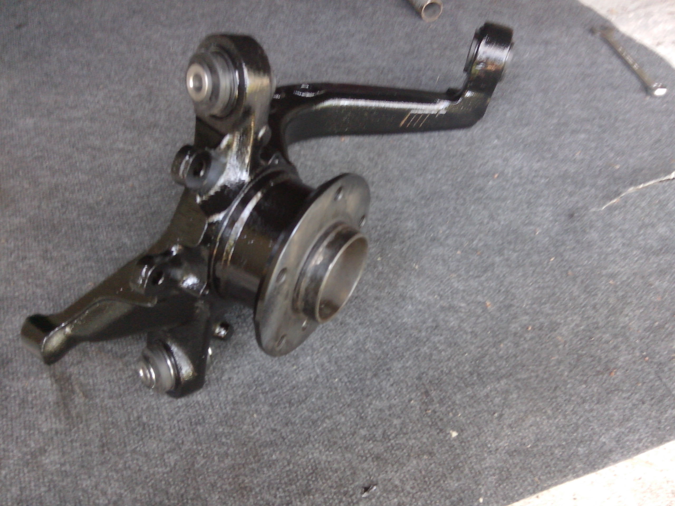

comment_723827

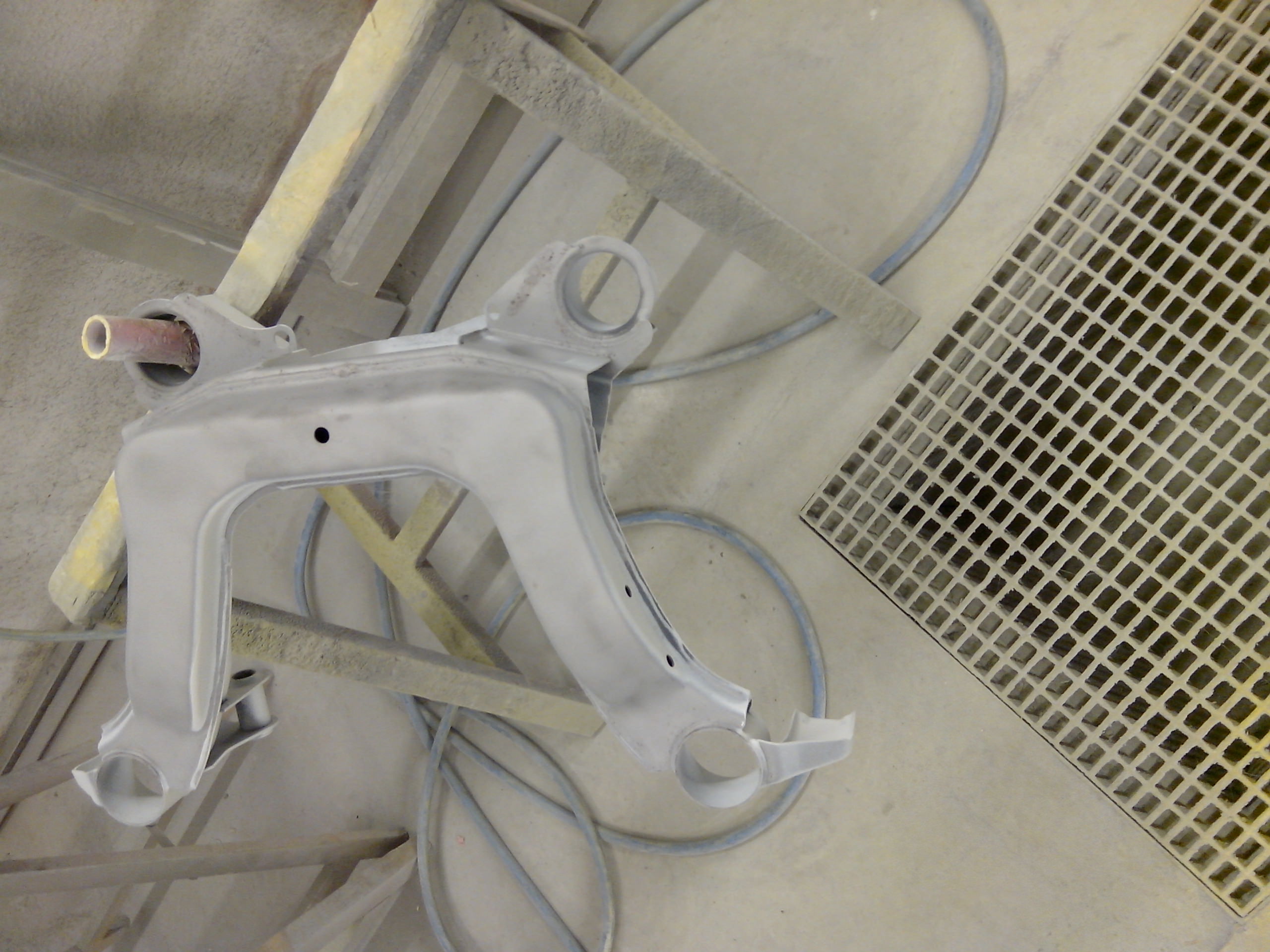

Bon train arrière terminé ça m'a quand même coûté un bras de suspension (cardan grippé et crac sous la presse )
J'ai remplacé les silent bloques de la boite tant que j'y étais
Modifié par mick24
comment_723830
Et voilà plus qu'à aller faire une bonne géo
Modifié par mick24
comment_723849
Beaux boulot
A quelle pression de la presse ton bras à peté?
(Une chauffe au chalumeau aurait sûrement pu y aider si pas essayé bien sûre)
comment_723852
Avec un pont ça doit doit être plus simple c'est sur mais sinon ça va juste avec un cric .
J'ai chauffé aussi ça a cassé à 25tonnes j'ai réussi à sortir le cardan par la suite après avoir mis de l'acide qui a dissous la rouille des cannelures mais quand même 20tonnes pour l'extraire
J'ai trouvé un bras pour 180€ car neuf ça fait peur le prix
Modifié par mick24
comment_723853
Punaise même pas donné en occasion
Un bras qui coûte un bras lol
25 T costaud!
Merci pour l'info l'acide c'est une bonne idée
